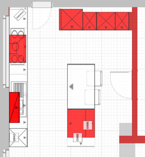

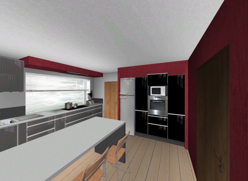

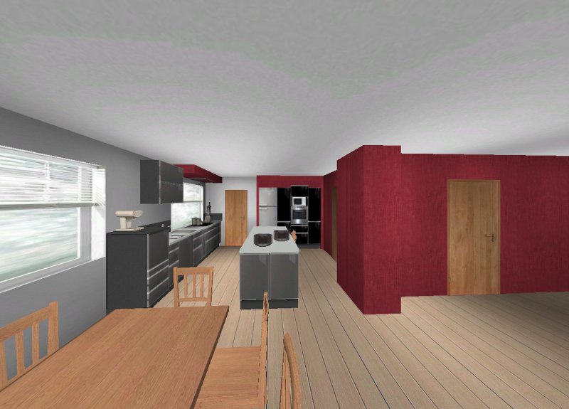

Also hier die aktuelle Planung.

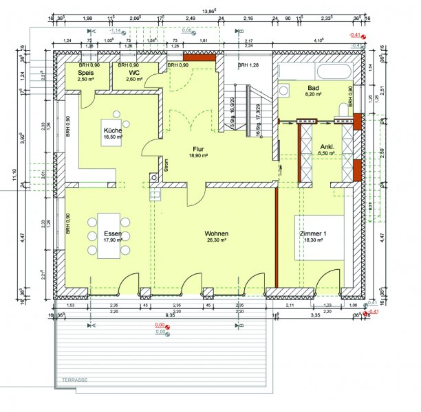

Eine kleine Bitte... Stell uns bitte noch den Alno -Grundriss als JPG vor, dann bekommen auch welche wie ich (kein Alno aufm PC) einen Überblick.
Auch ein vermaßter Küchenplan mit Anschlüssen, Fenster- und Türmaßen sowie
Brüstungshöhen ist hilfreich.

Die Grundidee ist doch schonmal nicht schlecht für den Raum. Da die Brüstungshöhe zu niedrig sein könnte, evt Fenster tauschen - z.B. in Schiebefenster wie in meiner Küche - ginge auch vertikal-Schiebe...
Die Speisekammertüre würde ich als Schiebetüre ausführen, welche hinter dem Koffer der Seitenschränke verschwindet.
Die Arbeitszeile vor dem Fenster unbedingt in Übertiefe ausführen (so tief wie es eben noch funktioniert mit der Schiebetüre) - falls in die Speise kein Kühlgerät soll, genügt eine Türöffnungsbreite von 50cm. Ist nicht ideal, aber die Arbeitszeile vor dem Fenster braucht einfach die Uebertiefe.
Der hochgeb. GSP sollte ein bisschen Luft zum Fenster haben, das schaut sonst sehr gequetscht aus.
Ich bin sicher, hier wird noch feingetuned und auch ganz andere Vorschläge in den Raum geworfen :cool:

Der Alno -Grundriss als jpg folgt noch. Aber leider hab ich den Alno-Planer auf nem PC ohne Internetanschluss, der gerade auch nicht aufgebaut ist.

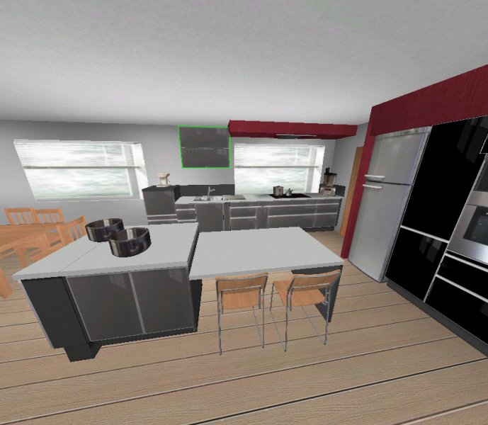

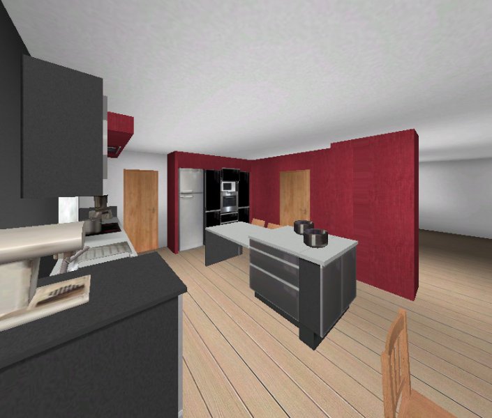

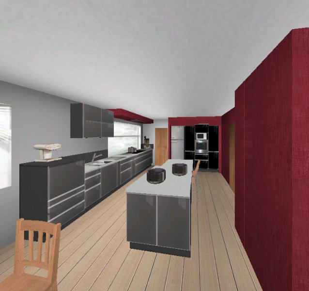

So hier mal der angepasste Plan.
Ich habe noch einmal einige Maße geändert, da da irgendwas nicht gepasst hat.
Da der Plan aber leider nicht alle Maße hergibt, musste ich mir einiges ableiten und bin so nicht hundertprozentig sicher, ob alle passen.
Aber für´s Grobkonzept sollte es reichen.
Eine übertiefe Zeile am Fenster ist aber wohl nicht möglich, wenn die Tür nicht verändert werden darf. Schiebetüren fänd ich persönlich auch besser. Hab ich im Alnoplaner aber nicht hinbekommen und ich weiß auch nicht, was die Bauherren davon halten.
Bei der Sitzgelegenheit hab ich die Höhe der APL geändert, da 94 cm ohne Barhocker ja nicht praktikabel sind.
Was meint ihr?

Bei 94 cm APL Höhe braucht man keine Barhocker, da reichen leicht erhöhte Stühle.
AW: Eine neue Wohnküche für 5
Die Sitzposition mit der Flurtür im Rücken ist leider auch nicht so günstig.
Und danke ;-) .. der Wink mit dem Zaunpfahl ;-)
Leicht erhöhte Stühle bedeutet aber auch, dass man keinen Kinderstuhl mit hinstellen kann. Das sollte aber machbar sein. Gefallen tut es mir anders auch besser.
Das mit der Tür im Rücken ist wirklich nicht optimal. Meint ihr eine Schiebetür würde das Ganze entzerren? An der Position der Tür lässt sich leider nichts ändern.
Im ersten Plan ist ein Tisch an der Wand, wo jetzt der Kühlschrank steht. Der wiederum steht leicht schräg in der Ecke daneben. Finde ich persönlich auch ganz unpraktisch, da ja da dann Speistür und Kühlschranktür stören, wenn man am Tisch sitzt.

Das jüngste Kind ist doch auch schon 95 cm groß. Da handelt es sich doch max. noch 1 oder 2 Jahre um einen Kinderstuhl. Kinder ab 3 oder 4 Jahren sitzen sehr gerne auf den leicht erhöhten Stühlen.

du planst irgendwie immer die offene Küche. Nach dem Grundriss ist das doch aber eher eine geschlossene Küche mit Durchgang und Durchreiche - oder?
Und das sind doch wohl auch tragende Wände .. wie ist denn jetzt wirklich der aktuelle Status? Das wäre ja sinnvollerweise mit deiner Freundin zu klären. Und dann wäre es auch sinnvoll die Trennwand zwischen Küche und Esszimmer mal zu vermaßen.

Der Kühlschrank bis 75 cm Breite ... gibt es den schon? Wirklich 75 cm breit? Du hast ihn auch mit größerer Tiefe eingezeichnet ... wie tief ist er denn? Ist das so ein Gerät von Liebherr ? 200 cm hoch?
Wenn eine Deckenhaube geplant ist, solltest du auch noch feststellen lassen, wie hoch der Raum wirklich ist und wieviel Platz über dem Fenster bis zur Decke zur Verfügung steht. Und, ob da evtl. von innen die Revisionsklappe für Rolläden ist. Denn so eine Deckenhaube braucht je nach Ausführung schon ca. 25 bis 30 cm Abhängung, da ja auch Umluft und kein externer Motor möglich ist.
Deine Grundplanung gefällt mir eigentlich auch. Die Insel könnte man noch ca. 20 cm weiter nach planlinks setzen, denn 110 cm Gangbreite reichen auch dicke aus. Es müssen nicht 130 cm sein.
Und dann die Unterschränke am Fenster noch etwas anders aufteilen und die Planung wäre doch schon ganz gut.

Die übertiefe APL vor dem Fenster sollte sein:
- es einfach komfortabler ist an einer übertiefen APL zu Arbeiten, da man hinten Dinge stehen haben kann, und davor bequem schnibbeln oder anrichten oder was auch immer.
- eine Schiebetüre zur Speise bei den anfallenden Baukosten auch nicht mehr ins Gewicht fällt
- die Fenster sauberer bleiben
und ganz allgemein die Vorteile an der Hauptarbeitszeile überwiegen im Vergleich zum Tausch der Speis-Türe.:cool:

Ok, das leuchtet mir ein.
Allerdings darf die Tür nicht verschoben werden und man hat nur 71,5 cm von Wand zur Tür. Da ist dann nicht mehr viel mit Übertiefe, oder?
Der Bauherr scheint auch nicht begeistert von ner Schiebetür. Keine Ahnung warum.

Kurzes Update.
Der Plan geht jetzt mit einigen Änderungen ins Küchenstudio . Bin gespannt was letztendlich dabei dann raus kommt und ob es dabei bleibt.
Wir haben jetzt noch ein paar Kleinigkeiten geändert.
Die Arbeitsplatte des "Tisches" wurde wieder erhöht, damit es eine Fläche ist.
Die Einkofferung hinten wurde auch wieder eliminiert, der StandAlone kommt weg und wird durch einen integrierten Kühl- und Gefrierschrank ersetzt.
Außerdem haben wir die gesamte Insel etwas nach links gerutscht, damit mehr Platz zur Tür ist, denn Schiebetüren kommen für den Bauherren nicht in Frage.
So, das war´s im Großen und Ganzen. Mal sehen, was der Küchenplaner draus macht und wie der Endstand dann aussieht. Meine Arbeit ist hiermit getan und jetzt heißt´s warten. Danke für eure Tips und Ratschläge.

Dann die Platte halt nur mit 70cm übertiefe, das ist bereits komfortabler als 60cm. Manche Hersteller haben dazu passende übertiefe U-Schränke (Leicht z.B.).
