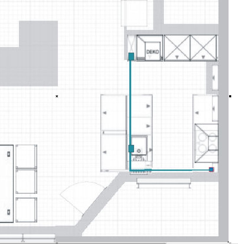

Aber nehmen wir mal an, ich kann ihn bezüglich Gefälle umstimmen. Der Fliesenkasten wäre schon nicht schön.
Was sag ich ihm denn wegen der Statik unter dem Kühlschrank, und dem dünnen Boden? :-)
Da müsste ja vielleicht deswegen der Wasseranschluss planrechts sein.
Einen Fachmann für Sanitärplanung müsste man kennen.

Wir haben diese Pläne auch schon im Kopf durchgespielt und sind zu keiner uns zufriedenstellenden Lösung gekommen. Direkt durch die Küche und WZ ist nicht unser Geschmack.
Das würde aber die WZ-Möblierung doch erschweren. Und dann der Kamin ..
Also Fliesenkasten etc. würde ich nicht in Kauf nehmen, noch dazu sichtbar ... wie soll das alles gehen.
Ich würde jetzt vom Architekten den genauen Bodenaufbau wissen wollen incl. der Geschossdecke.
Und dann würde ich notfalls einen Fachbetrieb für Sanitär aufsuchen und fragen, wie die untenstehend die Anschlußleitungen machen würden ... DIN-gerecht und im Boden.
Und im Zweifel gegen Gebühr schriftliche Aussage. Da kann man vielleicht mal über die Handwerkskammer gehen und nach einem entsprechendem Betrieb (Gutachter) fragen.

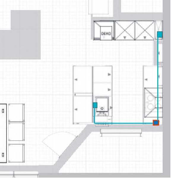

Frage auch dabei, warum Anschluß nicht so laufen kann:

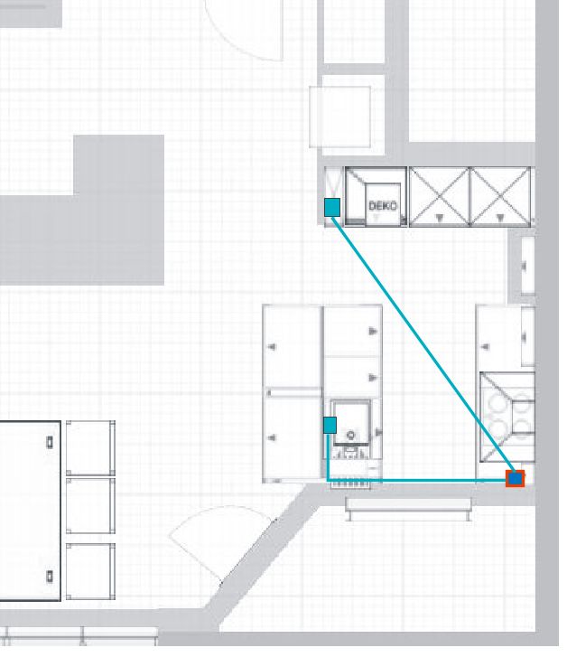

und als letzte Alternative dann:

Genau die letzte Varinate ohne Fliessenkasten versuche ich jetzt zu erreichen.
Die kleine Stufe löst doch aber das Problem nicht. Unter der Stufe wäre doch der normale Bodenaufbau, der mit einer passenden Estrich-Schicht aufhören soll. Und, wenn diese Stufe erreicht werden soll, damit der Wasseranschluß da raus kommt, dann reicht es auch noch für 10 cm weiter.
Stufe sähe auch seltsam aus, wenn sie 60 cm tief wäre und die Hochschränke daruaf stehen würden. Man müßte das dann so konzipieren, dass die Stufentiefe quasi als Tiefe für eine Art eingekofferten Hochschrankblock wäre. Dann dürfte sie aber max. 55 cm tief sein. Das wird so meiner Meinung nach nichts.
Generell empfehle ich Architekten mal die Weiterbildung in moderner Küchengestaltung ;-)
Wenn die geplante Wasserleitung dort in der Ecke ist ... ein Schacht kommt da nicht noch hin - oder? Das wäre dann auch sinnvoll als schriftliche Bestätigung. Und vor allem immer alle Zeichnungen entsprechend kontrollieren. Nicht, dass sich da dann noch ein Schacht einschmuggelt.
Ich würde mit den Erkenntnissen aus der DIN erst nochmal Variante 1 mit 1% Gefälle versuchen. Und klären, warum Variante 2 nicht geht.
Von der ganzen Positionierung her, wäre Variante 3 bei der Hochschrankaufteilung halt nicht 100% ideal ;-)

Und es gibt für den Anschluss noch eine vierte Variante. Planoben rechts aus dem Boden kommen und die Leitungen dann auf dem Boden hinter den Hochbauschränken bis zur 20cm Nische Verlegen.
Nicht, dass das Wasser durch alle Wohnungen noch in einem Schacht planrechts unten durch die Küchen kommt. Geplant ist ja wohl aktuell, Abwasser in der Außenwand zu verlegen, was ich ja auch als problembehaftet sehe. Und da könnte ja jemand auf die Idee kommen, stattdessen einen Schacht in die Ecke unten rechts zu setzen.
Ich interpretiere die ganzen Links, die ich gefunden habe, auch so, dass 1% Gefälle ausreichend ist. An einigen Stellen findet man auch Gründe, auch in dem Thread, der hier im Küchenforum ist. Zu starkes Gefälle sorgt dafür, dass zwar das Wasser abläuft, aber zu schnell um die Schwebeteilchen mitzunehmen. Und das führt zu Ablagerungen.
Gute Nachrichten, es wird keinen Fliesenkasten geben. Die Leitung wird planoben rechts aus dem Boden kommen. Und von dort planoben nach links geführt.
Der Anschluss wird dann hinter der GSP sein. Sollte doch kein Problem sein, oder? :-)

Das Wasser sollte nicht hinter der GSP sein, sondern im Bereich des 20 cm Schranks links von der GSP. :2daumenhoch:
Wir hatten die Diskussion auch wegen Gefälle und Entwässerung und es stimmt 1% ist inzwischen zulässig, ganz offiziell.
So... ich bin wieder ein paar Schritte weiter... :-)
Ich war mittlerweile bei einem KFB und auch der Architekt hat eingelenkt.
Der Anschluss für den GSP wird in der kleinen Regalwand sein. Also erst mal alles so, wie geplant.
