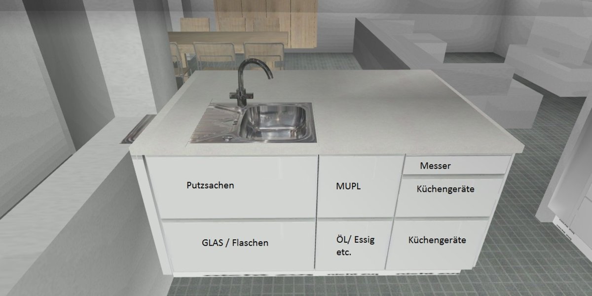

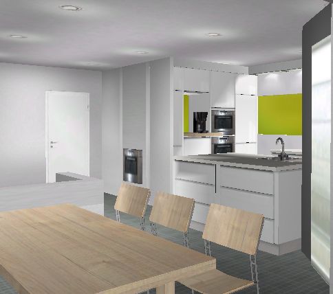

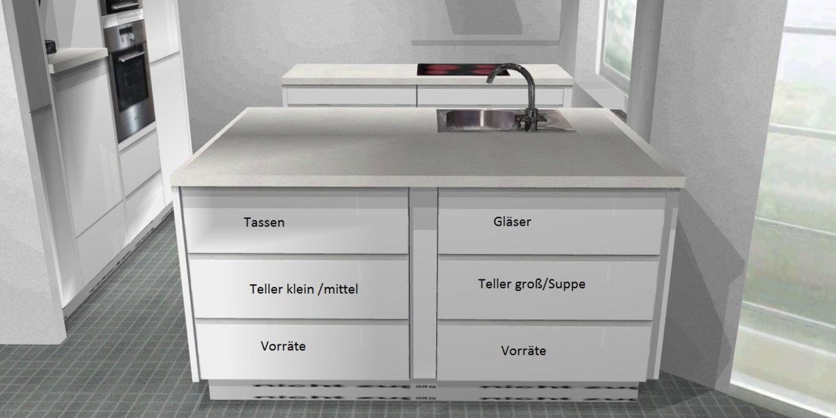

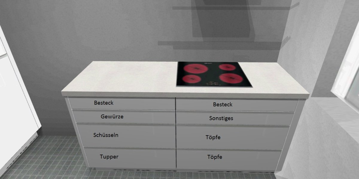

Hier mal eine sehr grobe Stauraumplanung .
Ich muss gestehen, dass ich mir bisher über sowas nie Gedanken gemacht habe.
Passt das so in etwa?
@KerstinB
Ich würde nicht soweit gehen und das als "Loch" bezeichnen. Ich finde die Nische sogar sehr gut, aber ich kann das nicht alleine entscheiden. Frage mich nur, wie das am Ende bei uns aussehen wird (Thema Ordnung), und ob eine Klappe vielleicht etwas "aufräumt".
Wäre eigentlich ein Regal planunten an der Wand eine Option? Hier ist ja jetzt 60cm Fläche an der Wand? :-) Oder too much?

Sieht doch schon gut aus ;-). Wobei ich denke, du unterschätzt, was du in einem 80er Auszug unterbringst. Hier mal mein 80er Auszug, 2rasterig mit Tellern:
full
Das sind 24 Suppenteller, 15 große Teller, 15 kleine Teller, Schüsseln usw.

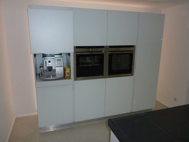

Die Tür vor der Nische ist dann aber total unpraktisch und müßte wenigstens ein 180° Scharnier haben, damit sie geöffnet nicht in den Raum steht. Außerdem Tablar sollte sein, sonst läßt sich die Kaffeemaschine schlecht bedienen.

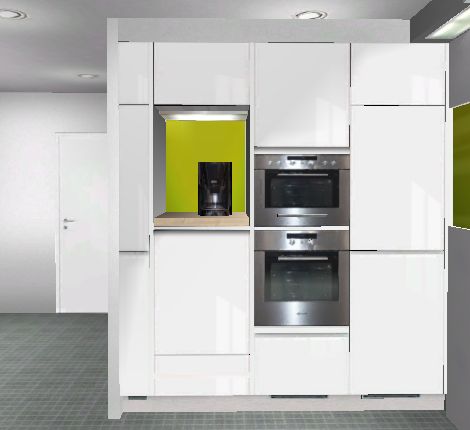

Jetzt mal die Nische in grün ... fortgesetzt hinter dem Kochfeld. Tablar aus Holz analog Esszimmermöblen.
Backöfen höhenoptimiert.

Klappe könnte dann so sein:
full
full
Was man aber schon deutlich sieht .. die Klappe steht relativ weit vorn und je nach, z. B. KVA, könnte das schon Probleme beim Befüllen des Wassertanks oder des Bohnenbehälters geben, weil man einfach nicht mehr frei da oben rankommt. Denn, solche Klappen können in aller Regel max. 65 cm hoch werden.
Man sollte sich halt einfach der Bedienungen bewußt werden.
