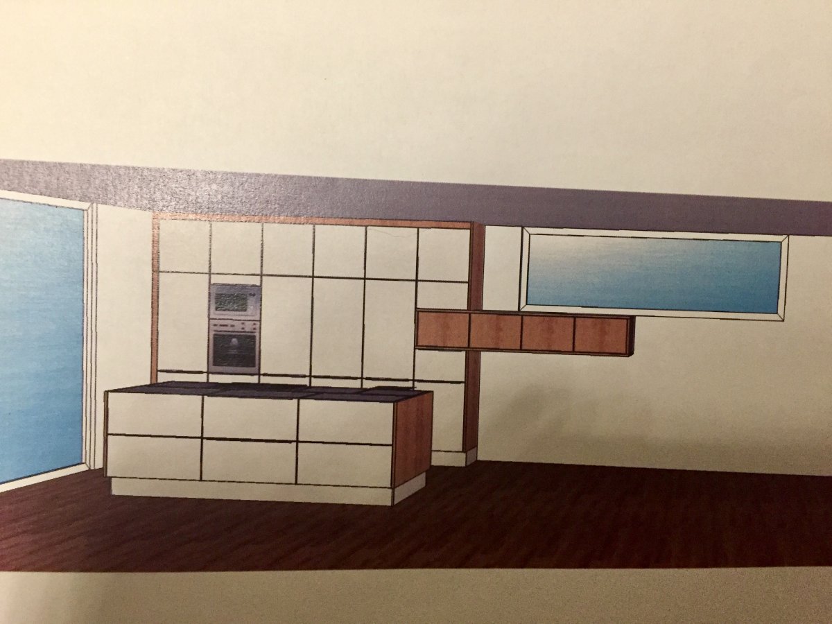

Erstmal ein Hallo in die Runde,
Ich lese hier nun seit ein paar Tagen still mit. Auf dieses Forum bin ich durch Zufall gestoßen da ich auf der Suche nach Planungstipps für unsere Küche war. Ich denke da bin ich hier genau richtig ... ihr seit wirklich TOP!!
Nun zum "Problem"...
Der Rohbau unseres EFH steht. Nun geht's ans Leitungen verlegen (Elektrik, Wasser usw.)... dazu benötigen wir natürlich einen groben Plan der Küche.
Ich denke wir haben sehr gute Voraussetzungen
Anforderungen wären -->
•grifflos (ev. sogar nur Tip On Öffner)
•Oberflächen weiß matt kombiniert mit Eiche astig
•Große Insel
• raumhoch für möglichst viel Stauraum
Bora induktionsfeld
optisch sollte das Ganze eher minimalistisch ausfallen.
Bis jetzt waren wir nur in einem größeren Möbelhaus und haben dort eine Planung erstellt. Aber irgendwie fehlt hier etwas
Vielleicht hat ja jemand DIE Idee für uns? Wir warten auf eine Erleuchtung

Ohne präzise vermassten Gesamtgrundriss, vermasster Küchenplanung und Schankbeschreibungen kann man nicht viel sagen - also bitte Nachliefern; Deine Angaben sind für unsere Bedürfnisse zu minimalistisch :-)
Was euch 'fehlt' ist vorallem Arbeitsfläche und Abstellfläche in Form einer Gerätegarage - so wird an der Küche wenig 'minimalistisch' ausschauen, sondern die Insel dürfte ziemlich zugemüllt werden.
Der Auslegearm hat kein gutes Grössenverhältnis - ausserdem muss man, wenn dann wissen, wie ihr die ganze Wand gestalten wollt.

Für die Küchenskizze gibt's leider keine Maße... dürften wohl alles 60er Schränke sein? Die war aber ohnehin nur als grober Anhaltspunkt gedacht.
Wie du natürlich richtig erkannt hast bräuchten auf alle Fälle irgendwo eine Möglichkeit Geräte abzustellen (Kaffeemaschine usw.) ... der nette Herr im Möbelhaus hat das mit den Worten "einfach in einen Hochschrank (ausziehlade) damit abgetan ... Beratung und Planung war dort nicht wirklich zufriedenstellend
Wir sind leider absolute leihen im Bezug auf Planungen, sorry
Die Wand könnte bis ca. Fensterende verbaut werden falls notwendig.
Ich hoffe die folgende Skizze mit Maßen ist hier hilfreicher?

TV als Raumteiler .. gibt es da schon ein Beispiel, wie ihr euch das vorstellt? Kommt da trotzdem oben rechts ein Kamin? Wenn ja, was für einer? Ist das nicht dann zu nah am Sofa?
Wenn du so schreibst "da fehlt noch etwas" .. kannst du das dann besser in Worte fassen?
Definitiv würde ich die beiden Heißgeräte nebeneinander planen und zwar so, dass man die Mikrowelle auch mal mit einem zweiten Backofen (Dampfbackofen) oder ähnlichem ersetzen kann. GEräte dann in Idealhöhe, darunter entsteht dann ausreichend Staurraum.
Kochen auf der Insel ist gesetzt? Was gefällt dir daran besonders?
Grundsätzlich finde ich es ja immer gut, wenn Küche Richtung Terrasse liegt. Etwas ungewöhnlich ist hier der Wohnbereich.
