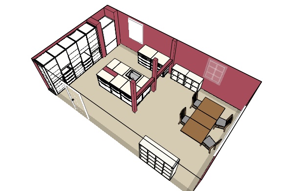

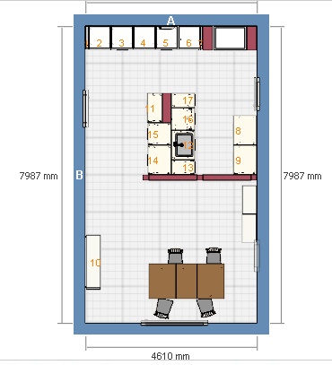

Und, warum sollte die Insel in den Durchgang reichen, wenn sie aus 2x normaltief zusammengesetzt ist:
breezy_20160122_kb1-alt_grundriss-jpg.203215
Die Ikea -Insel dürfte zwar 124 cm tief und nicht nur 120 cm tief werden, der Platz ist doch aber nach planlinks.
Und, den Kochblock könnte man auch bewußt niedriger gestalten, also Ikea-Normalhöhe, dann sollte es ja mit der APL und dem Fenster klappen. Muss ja nicht die APL in die Laibung sein. Ergonomisch macht das durchaus Sinn.
Ich habe die Balken nochmal nachgemessen - 2,75m, ich hatte mich beim Grundriss erstellen wohl kräftig vermessen...
2,75 - 1,24m Insel - 62cm Kochzeile = wären 89cm zwischen Insel und Kochzeile. Das ist selbst mir zu schmal. 100cm wären noch okay.
Daran, die Kochzeile niedriger zu setzen, habe ich auch schon gedacht, aber ich bin mir noch nicht so ganz schlüssig, ob das optisch so gelungen ist. Ergonomisch wäre es sicherlich nicht schlecht. Ich denke nochmal darüber nach.
Kannste mal die Balken so sagen?
Abstand Balken links zur Wand links
Breite Balken
Abstand Balken - Balken
Breite Balken
Abstand Balken - Wand rechts
die Balkenabstände sind:
0 - 0,15m Balken
1,30 - 1,45m Balken
2,60 - 2,75m Balken
