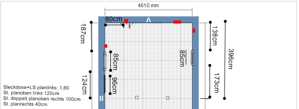

Schöne Threaderöffnung, allerdings benötigen wir einen vermaßten Grundriss
mit ALLEN Maßen wie Türenposition, Wasserposition, Fenster incl. Brüstungshöhe
usw...

ich habe den Grundriss überarbeitet und mich auf den Küchenteil beschränkt. Den Esszimmerteil habe ich aussen vor gelassen, weil er nicht relevant ist.

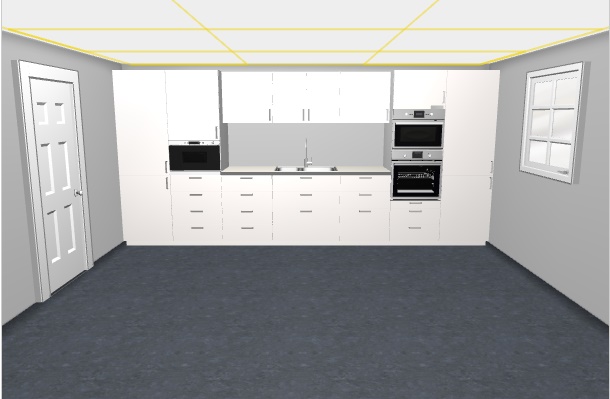

Hier noch die Schränke, die wir ausgewählt haben (alle Metod)
Küchenzeile:
Hochschrank mit Einzelauszügen, 60x60x200
s.o. , mit Fach für Kaffeevollautomat/Mikrowelle
Unterschrank für Geschirrspüler 60cm
Unterschrank 80x60x80
Unterschrank mit Schubladen 60x60x80
Hochschrank 60x60x200 mit Fächern für Backofen und Mikrowelle
Hochschrank 60x60x200 mit Auszügen
Wandschrank 60x37x60
Wandschrank 80x37x60

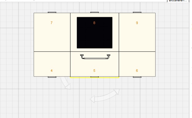

Insel:
Unterschrank 60x60x80
Unterschrank 80x60x80 für Induktionskochfeld
Unterschrank 60x37x80
Unterschrank 80x37x80
Arbeitsplatte: Hällestad, auf der Insel in Überbreite.

Hallo Breezy, die von dir verlinkten Dunstabzüge funktionieren eigentlich nur bei Panorama-Kochfeldern. Ist euch das bewusst bzw. gewünscht?
russini
russini
2.310
Und die verlinkten Downdraft-Abzüge passen nicht in die 80er Ikea -Schränke, sonst müssen größeren Bereich der Seitenwände rausschnitten werden, da wäre ich bezüglich Stabilität mir nicht mehr sicher. Vielleicht würde Bora von den Einbaumaßen besser passen?

Hier wurde in meinen Augen auch zu sehr auf Symmetrie geachtet. Und das leider zu Lasten von Ergonomie. Nirgendwo gibt es eine große Arbeitsfläche, die Heißgeräte sind nicht ideal platziert und es gibt recht viele hohe Auszüge.
Und ich vermisse den GSP, wo ist der?

Hallo, der Geschirrspüler versteckt sich im Unterschrank der Küchenzeile links.
Wie könnte man die Bauteile denn besser plazieren?

Der Schrank mit den 4 Schubladenfronten?

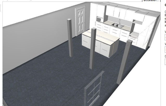

Wäre es eine Option, die Insel seitlich anzudocken und zur Halbinsel zu machen?
Muss sagen, der Kühlschrank an der jetzigen Position ist Murks, zu eng, zu weit im Wohnbereich, unschöne Seitenansicht, Geräusche ...

Ja, perfekt ist die Postition von SBS nicht - aber "eingebaut" zwischen den Schränken gefällt er uns nicht. Wenn das "Andocken" so funktioniert, dass ich noch meine Fenster problemlos putzen kann, hätte ich kein Problem damit - allerdings ist die Brüstungshöhe/ Fensterbank mit 90cm ja recht niedrig und wir möchten die Arbeitshöhe eher bei 95cm oder höher haben.

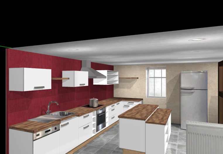

Das ist der Ist-Zustand unserer Küche. Planlinks oben steht der Geschirrspüler, ein 60er Spülenschrank, ein 50er Schrank, der nicht mehr genutzt kann. Es schließen sich der Backofen/Ceranfeld, umrahmt von zwei Weinregalen an, danach folgt ein 60er Auszugsschrank und der LeMans -Eckschrank. Darauf folgt ein 60er Unterschrank . Rechts vom Fenster steht der Side-by-Side.
Es gibt zwei kleine Wandschranke mit ca. 40cm Hohe und drei Regalbretter.
Die Insel besteht aus 3 Faktum Unterschränken á 60cm und 2 Expedit-Regalen á 80cm.
Der Vorbesitzer hat die Arbeitsplatte mit Laminat belegt...ohne Worte, denn an eine Versiegelung hat er nicht gedacht *stocksauer*. Wie die "Platte" nach 8 Jahren Benutzung durch ihn und uns aussieht, könnt Ihr Euch vielleicht vorstellen.

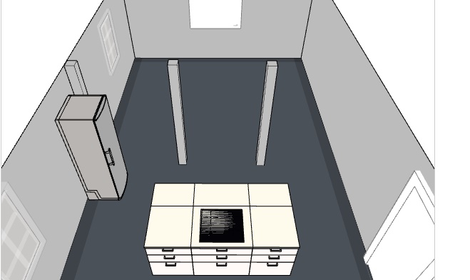

Wir hatten die Insel auch schon um 90° gedreht und an die Balken geschoben, quasi als Flugzeugträger. Das hat sich aber für uns (besonders mich) als nicht sehr praktikabel erwiesen.

Wir haben uns gestern nochmals intensiv unterhalten, wie wir die Küchenumgestaltung vornehmen. Wir haben uns darauf geeinigt, dass wir das Kochfeld nun auf die Zeile verschieben und statt dessen Spüle und Geschirrspüler auf die Insel packen. So 100%ig bin ich davon noch nicht überzeugt, aber vielleicht habt Ihr überzeugende Ideen? Es scheint tatsächlich günstiger, die Wasseranschlüsse zu verlegen :-\ .
