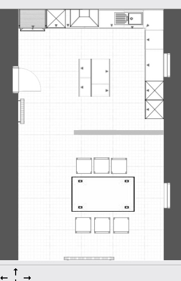

Die Skizze :
grundriss-kuechenteil-jpg.202757
Was ist das links? Erst nach 187 cm die Tür .. vom Flur? und dann .. was kommt da? Ah, im Alnoplaner (wo sind die Dateien KPL/POS ;-) .. sollte man anhängen, wenn man sich schon die Mühe des Anlegens macht) scheint dort eine Heizung zu sein.
Der Raum ist wirklich nicht ganz günstig. Der Keller ist doch direkt unten drunter - oder?
Der SbS .. braucht der keinen Wasseranschluß?
Links geht es in den Hausflur, parallel zu den 187cm ist unser Mini-Hauswirtschaftsraum.
Richtig, rechts der Tür ist der Heizkörper.
Der Keller ist direkt darunter.
Der SMS hat einen Wassertank, braucht also keinen Festwasseranschluss.
Die Dateien habe ich nicht gespeichert, weil es ...ungut aussah. Wenn ich gleich ein bisschen Luft habe, bastele ich sie nochmal zusammen und stelle sie ein :-) .

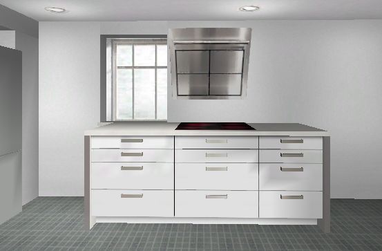

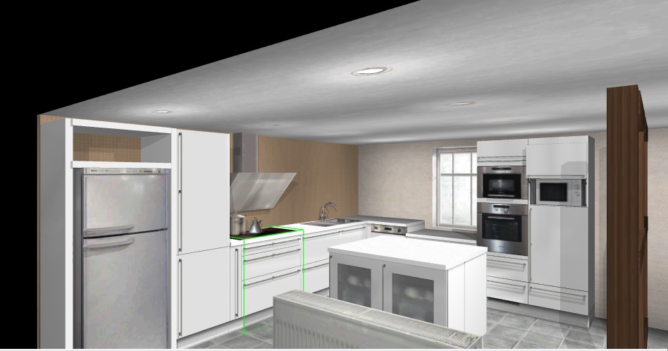

So sieht die Planung ungefähr aus. Aber: glücklich bin ich damit nicht.
1.) stehen die Oberschränke zu dicht am Fenster, was die eh schon dunkle Küche noch weiter verdunkelt.
2.) Ich weiss nicht, ob und wie ich Oberschränke platziere, die ich aber gerne hätte.
3.) Das Gehäuse vom SBS - ich weiss nicht, ob ich mich damit anfreunden kann.
4.) Der Mini-Unterschrank links neben dem Kochfeld, den ich eigentlich nicht brauche und bei dem ich auch nicht weiss, ob es sowas bei Ikea gibt. Ich habe ihn nur eingeplant, damit wenigstens ein bisschen Platz zu den Seitenschränken linker Hand sind.
5.) Insgesamt ist mir der Platz zwischen Spüle und Kochfeld zu klein.
6.) Müsste ich für den Unterschrank unter dem Fenster eine niedrigere Höhe wählen, bei unserer Körpergröße wäre er aber damit als Arbeitsfläche untauglich.

Warum hast du die Arbeitshöhe vorm Fenster verringert? Du hattest doch Brüstungshöhe 90 cm angegeben? Da könnte doch gut die APL in die Fensterlaibung laufen .. wäre dann 94 cm Arbeitshöhe bei einer 4 cm APL und 10 cm Füßen, die du dann woanders als bei Ikea kaufen mußt. Das ergibt dann auch ein Problem mit der Sockelverkleidung. Denn Ikea-Standard ist 8 cm Sockel , 80 cm Korpus plus 4 cm APL z. B. = 92 cm Arbeitshöhe.
Du hast Recht - ich Gewohnheitstier habe die Unterschränke mit 99 cm geplant *k.o.* .

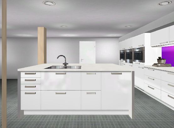

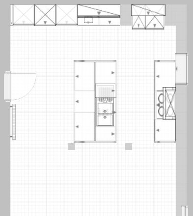

So, ich habe mal alles mit Ikea-Breiten geplant.

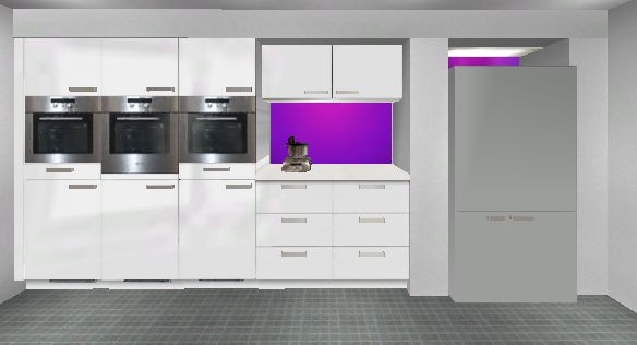

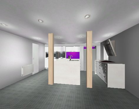

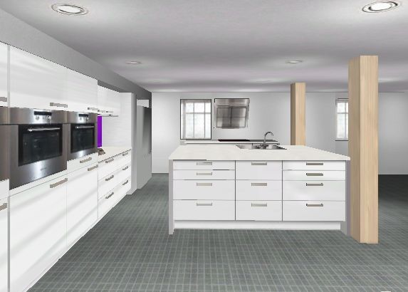

Ich fände sämtliche Hochschränke an der Wand planoben am sinnvollsten. D. h. aber, der Wasseranschluß muß verlegt werden. Den bisherigen würde ich einfach in dem Schrank, wo ich den Backofen gedacht habe, lassen. Dann bleibt die Option eines SbS mit Wasseranschluß (Schlauch im Sockel rüber und im Trockenbau schon ein Loch dafür vorsehen), eines DGC mit Wasseranschluß oder auch mal eines KVA mit Wasseranschluß.
Von links nach rechts bei den Hochschränken:
  • Hochschrank mit Einbaumikrowelle
  • Hochschrank mit Backofen
  • Hochschrank mit KVA
  • 2x60er Unterschränke, entweder noch Hängeschrank dazu oder einfach offen lassen.

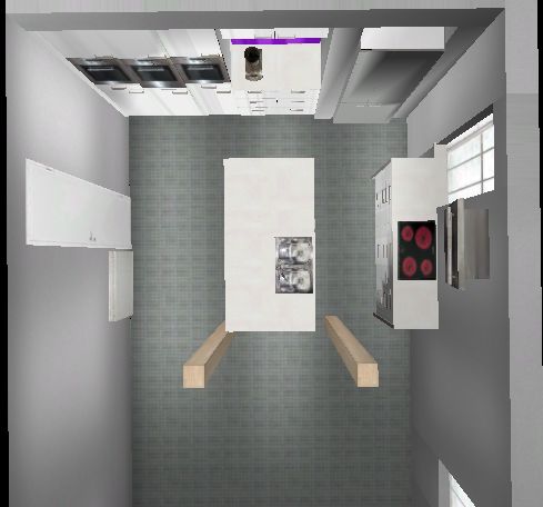

  • dann SbS mit ca. 30 cm breitem Trockenbau und ca. 58 bis 60 cm tief eingekoffert.
  • Die gesamt Zeile in der Tiefe des Trockenbaus um den SbS nach oben ebenfalls abkoffern.
  • Die Hochschränke können unten alle Innenauszüge haben .. jede Menge Platz für Vorräte und alles mögliche
  • Außerdem alle Heißgeräte in Idealhöhe
Rechts dann einen Kochblock, vermutlich in Standard-Ikea-Höhe .. max. 92 cm. 2x80 und 1x60
Die Insel dann in identischer Breite .. hier könnte man aber die APL mit Sonderfüßen etwas höher gestalten, z. B. 95 bis 98 cm.
Beide Blöcke mit Wangen z. B. aus APL-Material (Sonderposition ... evtl. vom Tischler).
In der Spüleninsel natürlich den * MUPL * ;-).
Grundsätzlich könnte die Ikea-Übersetzung für die Unterschrankfrontengestaltung so lauten:
Alno 1-1-2-2= Ikea 2x10 und 3x20
Alno 3-3 = Ikea 2x40
Alno 2-2-2 = Ikea 4x20
Alno 1-1-1-3 = Ikea 2x10, 1x20, 1x40
Der Durchgang beim Kochblock ist relativ eng, soll aber auch die sonstigen Leute im Raum, also die Nichtköche ;-), zwingen außen rum z. B. zum Kühlschrank oder KVA zu gehen.
Klar, der Kühlschrank ist jetzt etwas weiter vom Tisch weg, aber, es gibt ja Tabletts und dafür ist er für den Kochenden gut von Spülen- und Kochblock zu erreichen.
Der Raum ist großzügig, wenn man reinkommt, die Insel kann gleich zum Abstellen und Verteilen von Einkäufen genutzt werden. Man kann auch rund um die Insel mit mehreren Vorbereiten und Kochen.

Wow, das sieht in der Tat viel lockerer und luftiger aus :top: . Das werde ich meinem Mann mal zeigen, mal sehen, was er dazu meint. Dankeschön!
Nirgendwo, weil a) nicht gewünscht und b) mit Ikea nur Bastellösung. Wenn man aber wollte, könnte man ihn in der Hochschrankzeile integrieren.
So, ich habe die Ideen von Kerstin mit meinem Mann durchgesprochen - und er ist begeistert! Besonders die Einkofferung des Kühlschranks gefällt ihm ausserordentlich gut.
Ich habe die Küche im Ikeaplaner nachgebaut und wir liegen voll im Budget, bzw. können uns jetzt noch ein paar höherwertige E-Geräte leisten.
Vielen Dank nochmal für die Unterstützung, auch von meinem Mann :-) .
ja, Kerstins Planung ist wirklich gut gelungen. Ihr werdet viel Freude an dieser Küche haben!! :2daumenhoch:
