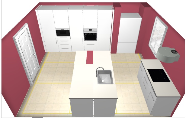

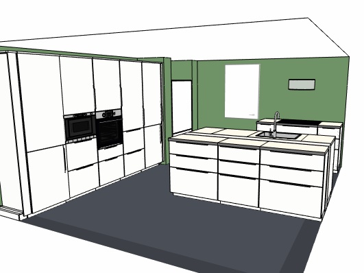

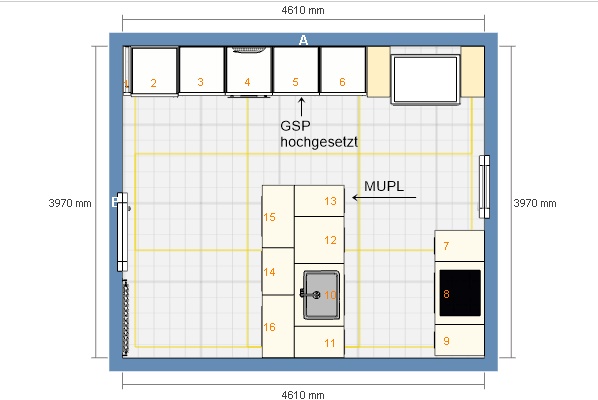

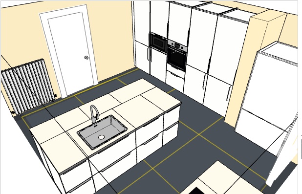

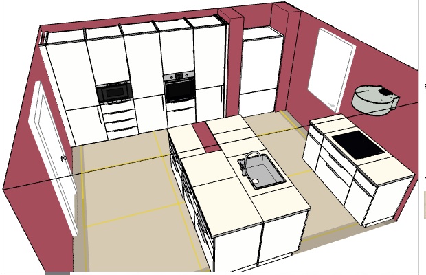

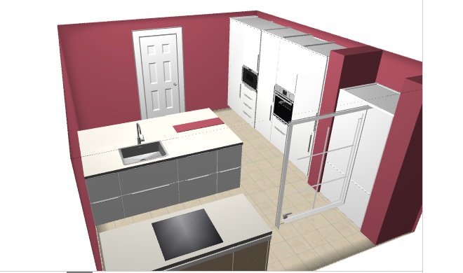

So, ich habe die Planung und die Anregungen von Kerstin und Nilsblau nochmals überdacht.
Wir werden die Arbeitsflächen höhersetzen, indem wir ein Untergerüst aus Dachlatten o.ä. bauen. Da wir dann auch höhere Sockelleisten brauchen, werden wir die von unserem Partnerunternehmen analog zu
https://www.kuechen-forum.de/forum/galerie/sockelblende-aus-eloxiertem-aluminium.142239/ Keitas
Sockelblende anfertigen lassen. Damit fällt dann aber auch die Variante "
Arbeitsplatte in die Fensterbank laufen lassen" weg. Um neben dem 80er Kochfeldschrank noch etwas Ablagefläche zu haben, kommen links und rechts die 40er Schränke hin - das ist vielleicht nicht die perfekte Lösung, aber ich möchte ungern zusätzlich unser eh schon schmales Budget noch mit dem Einbau eines neuen Fensters belasten. Das Kochfeld mittig auf zwei 80er Schränke zu setzen, ist auch eine Möglichkeit - allerdings bin ich mir bezüglich der Stabilität der Ikeaschränke nicht so sicher. Gibt es dazu im Forum schon Erfahrungswerte?
Zur Insel: Ich hatte bisher mit tiefengekürzten Unterschränken auf der Inselrückseite geplant, habe aber die Variante normaltiefer Unterschränke ausprobiert. Problem: die Insel würde ca. 15cm in den Durchgang reinstehen. Das ist vom Platz im Durchgang her kein Problem, ich weiß aber noch nicht, ob mir das optisch auf die Dauer gefällt (was nicht gut wäre)/ oder ob ich es nach ein paar Tagen/Wochen überhaupt noch wahrnehme (was sehr gut wäre) . Wegen der versenkbaren Steckdosenleiste würde ich dann ggf. nur einen tiefengekürzten US nehmen, um Platz für die Anschlüsse zu haben.
Die großen Auszüge habe ich überdacht und geändert.
Die neuen Ansichten stelle ich gleich ein. Ich hoffe, dass ich nichts vergessen habe
