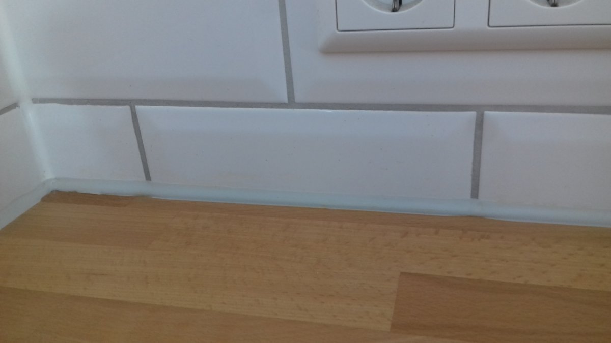

Ich habe mal ein Detailbild gemacht. Ich hoffe, darauf kann man was erkennen.
Ich hatte das Thema noch mit meinem KFB besprochen, was wir als Abschluss nehmen sollen. Da empfahl er mir eine einfache Silikonfuge.
Dass Holz arbeitet, ist mir bewusst. Kann es aber so massiv arbeiten, dass z.B. die Fliesen Schaden nehmen könnten?

Für mich sieht das nach arbeitendem Holz aus. Zudem scheint es, als ob das Silikon, wie oben beschrieben, nicht auf der geölten Platte halten kann. Es rollt sich weg.
Ist die Platte geölt?
Das ist nur an dieser Stelle - überall anders schaut die Fuge gut aus. Außer am Fenster. Da wurde die APL mit Styroporplatten unterbaut (Brüstung war einige Zentimeter zu niedrig) und da hat sich wohl an einer Stelle die APL etwas gesetzt und die Fuge ist ein paar Zentimeter gerissen.
Lt. KFB kommt die APL starkt geölt und eingepackt von Spekva. Die Monteure vor Ort haben die APL nicht geölt. Sie haben mir gesagt, wie ich die Platte ölen soll - sie sagten, sie haben gerade die Fugen gemacht, sie können jetzt nicht ölen. Das sollte ich in den kommenden Tagen nachholen.

An sich ist die Silikonfuge noch absolut ok für mich. Irgendwann werden wir sie sowieso erneuern müssen. Dann würde ich mir auf jeden Fall Gedanken machen, eine Wandabschlussleiste hinzumachen. Vielleicht sogar aus Metall - passend zu DAH und Armatur.
Meine Bedenken sind eher der Natur, dass die APL gegen die Fliesen drückt und die Schaden nehmen könnten. Wäre das möglich? Und das sich die APL am Fenster so setzt, dass sie bricht. Wenn da keine Gefahr besteht, dann ist das für mich alles in Ordnung.

Im Prinzip kann eine arbeitende APL so ziemlich alles in der Küche zerstören. Vermuten wir mal dass fachgerecht umlaufend genug Luft zur Wand und den angrenzenden Schränken gelassen wurde.
Ausserdem sollte die Fixierung an den Unterschränken mit grossn Bohrungen und Unterlegscheiben erfolgen, damit die Platte nicht die Unterschränke wegschiebt. ;-)
Das kann ich aber hinterher vermutlich nicht mehr feststellen, oder? Ich kann nur sagen, dass die APL an Kühlschrankwange komplett plan anliegt und auch das, was ich an der Speis-Wand sehe, liegt dort die APL ganz an der Wand an. (Sehe das halt nur vorne unten am APL-Überstand an der Wand und da passt gerade mal noch mein Fingernagel zwischen Wand und APL).

Es gibt hier keine festgelegtes Maß, allenfalls Mindestmaße.
Die APL muß in Längsrichtung kein besonderes Spiel aufweisen. Massivholz arbeitet quer zur Faser, aber so gut wie gar nicht längs.
Zwischen der Hinterkante der Platten und der Wand muß ausreichend Luft sein-je nach Plattentiefe und Holzart durchaus 5mm, damit sich die Platte in der Breite nach hinten ausdehnen kann, ohne dabei die gesamte Küche von der Wand wegzudrücken. Den Fliesen wird dabei nichts passieren.
Optimal wäre ein WAP aus Holz, das an der Wand verklebt wird. Dann kann sich die Platte darunter bewegen. Eine Silikonfuge ist über größere Länge nicht als elastisch anzusehen. Dehnt sich die Platte aus, drückt sie die Küche etwas vor.
Mit Zentralheizung, guter Dämmung und dadurch geringen+langsamen Temperatur-und Feuchteschwankungen der Raumluft ist das alles halb so schlimm.

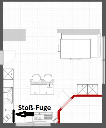

Also ist, auch wenn zu wenig Abstand eingehalten wurde, keine große Gefahr, dass sich das Holz so ausdehnt, dass Fliesen kaputt gehen? Hatte nur eben die Bedenken, weil wir ein L haben, mit Wänden zu beiden Seiten der Spülenzeile.
Naja, wenn die Kochfeldplatte sich stark ausdehnt und dahinter UND am linken Ende der Spülenplatte keine Luft ist, gibt's Druck.
Wieviel Luft die Kochfeldplatte hinten hat, kann man ja in etwa erkennen.
Du hast die Küche aber mittlerweile 2 Jahre-die Platte scheint genug Luft zu haben.
