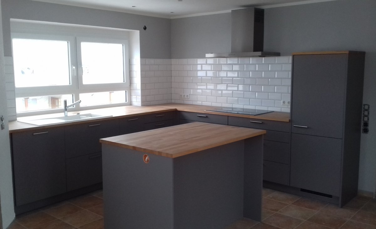

Ich möchte übrigens noch kurz ein Foto hier zeigen, das ich einen Tag nach Aufbau der Küche gemacht habe.
@Michael , könntest du mir sagen, wie du das beurteilst? Auf Fotos ist es immer schlecht zu sehen und ich habe vorhin in meinen Fotos gestöbert (wegen dem Farbton, nachdem Beosu fragte) und bin über ein Bild gestolpert, wo man den Kühlschrank von der Seite von oben bis unten sieht. Dort sieht man auch schon, dass die Front zwischen Abdeckplatte und Boden "reingeklemmt" wurde und einen Buckel macht und unten fast schon gegen die Tür drückt (nicht so deutlich, wie auf einem frontalen Bild, aber trotzdem ersichtlich).
Da nun endlich Bewegung in die Sache kommt (nachdem ich ja mehrmals angerufen habe - auch jetzt wieder) kommt wohl nun nächste Woche jemand, um meine noch fehlende Spülenblende zu montieren. So wie es ausschaut, sind die US einen knappen Zentimeter zu weit hinten gestellt worden oder die APL einen Zentimeter zu wenig in der Tiefe gekürzt (ist übertief, da Wasser ein Stück auf Putz verlegt wurde). Dadurch wurde die Spülenblende (innerhalb des Auszuges) durch die Spüle nach vorne gedrückt. Aber anstatt diese Ursache zu beheben, haben die Küchenmonteure einfach die Fronten vorgestellt, was dann ein total unstimmiges Fugenbild ergab. Das habe ich dann, als mein KFB wenige Wochen später vor Ort war, bemängelt. Die Blende wurde dann entfernt und sollte eigentlich ausgetauscht werden, bisher warte ich - trotz anmahnen (mache sowas echt ungern) - immer noch darauf.
Nun kommt allerdings langsam Bewegung in die Sache und es wird bald jemand hier die Blende montieren. Deswegen würde ich gerne deinen Rat einholen, ob die die Kühlschrank-Wange auch ansprechen soll. Die ist ja - wie ich mit dem Foto aufzeigen kann - eindeutig nicht erst im Laufe der Zeit bucklig geworden, sondern die war einfach einen Tick zu lang. Hätte da sorgfältiger gearbeitet werden müssen oder bin ich da zu anspruchsvoll?

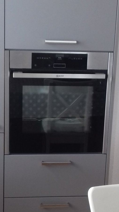

Auch sind mir solche Sachen, wie eine leicht schräge Wange an der HS-Wand und ein leicht schräg eingebauter Backofen (man erkennt es am Fugenbild) später aufgefallen. Bin ich da zu pingelig?
