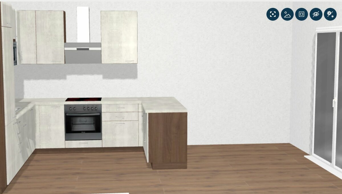

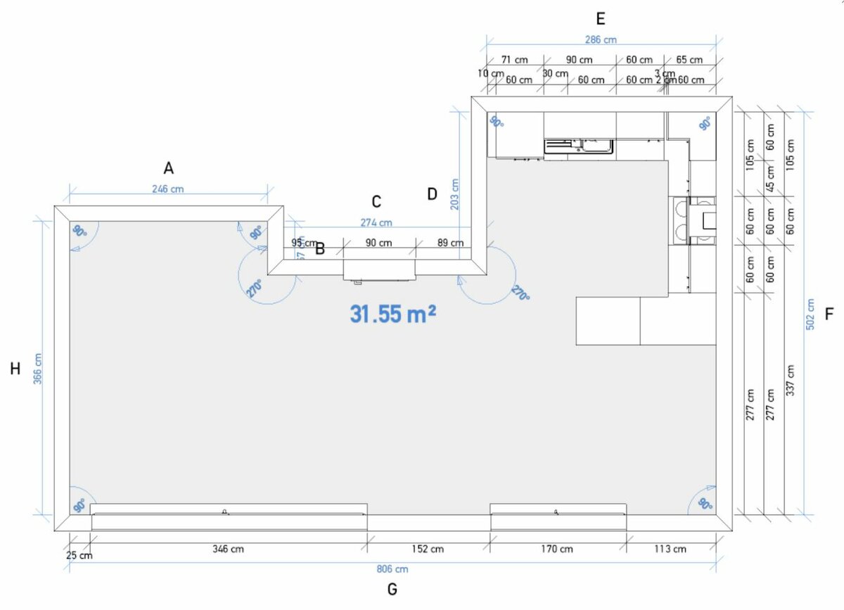

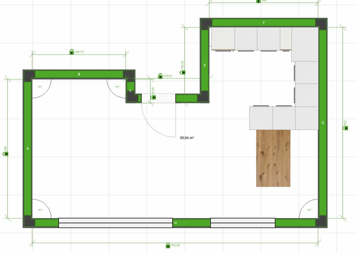

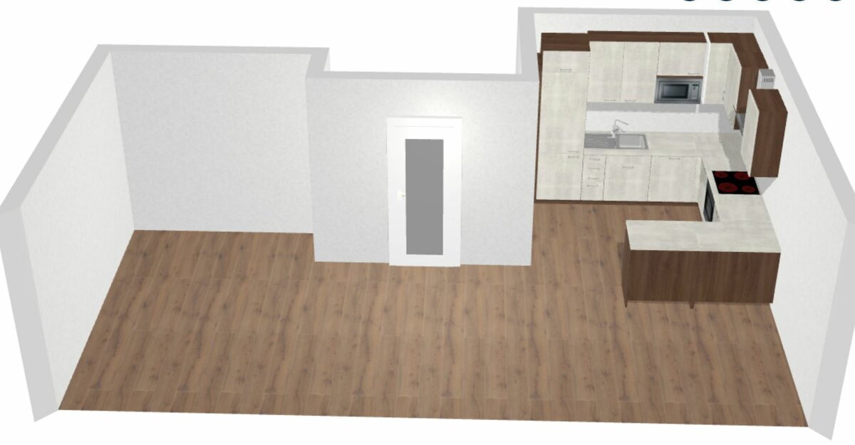

Hallo Zusammen,
wir planen in unserer neuen Wohnung eine offene Küche. Zuerst dachten wir ein L würde langen. Jetzt kam uns die Idee mit einem U. Wobei das U in den Raum hineinragt, wie eine Tresen. Damit hätten wir mehr Stauraum in den Unterschränken und die Küche würde nicht so weit in den Esstischbereich reinragen. An die Tresen würden wir dann den Esstisch heranrücken (Bild mit Tisch ist angefügt, nur zur Verdeutlichung, anderes Tool) Der Raum ist im Alno Küchenplaner leider nicht so darstellbar, da er in der zweiten Hälfte verwinkelt ist (Wohnbereich). Ich habe deshalb einen Impuls Planer aus dem Internet genommen. Die Zeile sollte nicht weiter als 2,80 in den Wohnbereich reinschauen, damit der Sitzbereich nicht zu sehr beengt wird. In den Ecken habe ich Le Mans Schränke anstelle eines Karussells genommen, da sie mir praktischer vorkommen. Da wir viel Stauraum brauchen, wollten wir höhere Wandschränke, evtl. wollten wir die Lücke zu der Decke zu machen. Als Front dachten wir an eine helle Betonoptik für die Unterschränke und die AP (schmale Ausführung). Die Wandschränke sollten in Holzoptik sein. Macht das so Sinn, wir haben Angst irgendwas zu übersehen, oder kann man etwas besser anordnen? Ich bin mir nicht sicher, ob ich die richtigen Elemente für die Tresen genommen habe, kann man einfach Unterschränke als Tresen nehmen?
Vielen Dank vorab für eure Zeit.
