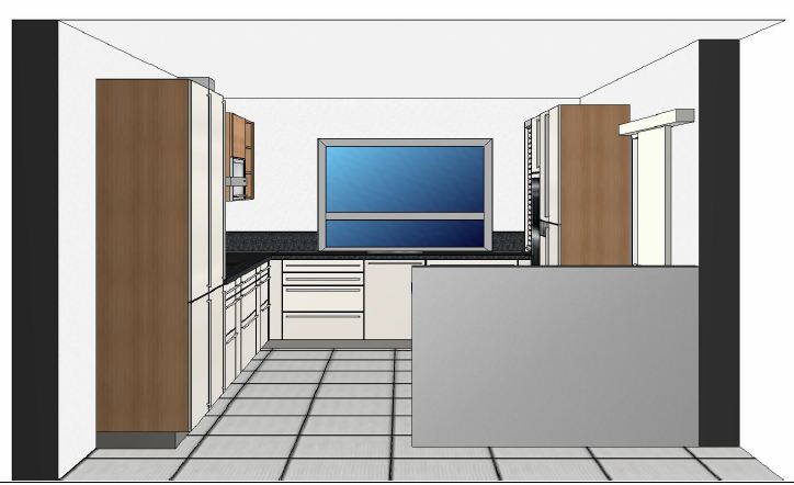

Magnolia, Ullaschrank finde ich hier unpraktisch. Erstens ist die Nische mind. 100 cm breit (ich würde sie evtl. sogar noch breiter machen) und zweitens ist das Spülbecken auch nur ca. 45 cm aus der Ecke gerückt, damit es noch in gerader Linie zur Bewegungsfläche vor dem Kochfeld liegt. Damit wäre das für mich nicht ausreichend Platz für so eine Verkleidung. Und in Anbetracht der Sichtschutzwünsche ist dies für mich die ideale Ecke etwas sofort einsatzbereit stehen zu haben, aber nicht den vollen Blick aus dem Esszimmer drauf zu haben.
Arbeitsfläche ist in der Küche allein mit der Insel von 120x270 cm nun wirklich ausreichend vorhanden. Daher finde ich den erhöhten Sitzplatz absolut ok. Ich mag z. B. diese Erhöhung auch, weil es auch ein schöner Stehplatz ist, Glas Wein in der Hand usw. Die Stühle könnte man da evtl. weglassen. Und die Erhöhung gibt Bat den gewünschten leichten Sichtschutz.
AW: Verbesserungsvorschläge für Planung
ich finde Kerstins Planung toll!
Die von dir genanntenGgründe gegen diese Variante kann man schnell ausmerzen finde ich, die Insel könnte auch "nur" 97,5cm tief sein , das wären dann an der Rückseite Schränke in der Tiefe eines Hängeschrank (siehe Küche von Darla Hood die übrigens auch 2 kleine Kinder hat), und um 10 cm an der Seite zur Spüle gekürzt, somit wären die Gänge rund herum 105cm.

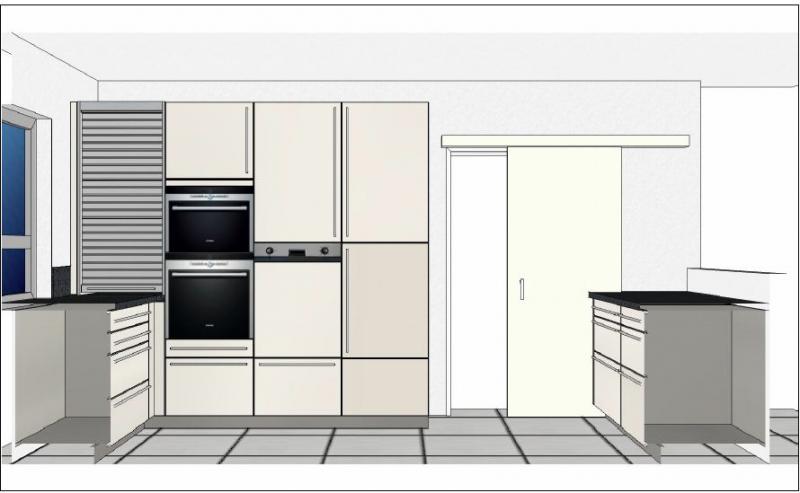

Ja, das wäre eine Möglichkeit ... man könnte da sogar die Kürzung auf 45 cm tiefe Schränke auf der Rückseite begrenzen, dann könnte der eine oder andere (für Teller etc.) durchaus noch mit Auszügen sein.
Ich habe jetzt noch eine 2. Variante ohne die Ecke nach den Hochschränken gemacht.
Jetzt die komplette Wand für die Hochschränke.
- 60er BO
- 60er MW/WS
- 60er Besen/Putzschrank
- 120er Unterschrank als Stellfläche Küma, Kaffeemaschine, drüber Hängeschrank in 60 cm Tiefe
- 60er Kühlschrank
- 45er Geschirrschrank
- 60er hochgebaute GSP
kf_batbat_20110914_kb_var2_Ansicht5.jpg kf_batbat_20110914_kb_var2_Ansicht4.jpg
Insel und Halbinsel, Tiefe 105 cm (=45 cm tiefenreduzierte Schränke von der Rückseite)
kf_batbat_20110914_kb_var2_Grundriss.jpg kf_batbat_20110914_kb_var2_Ansicht6.jpg

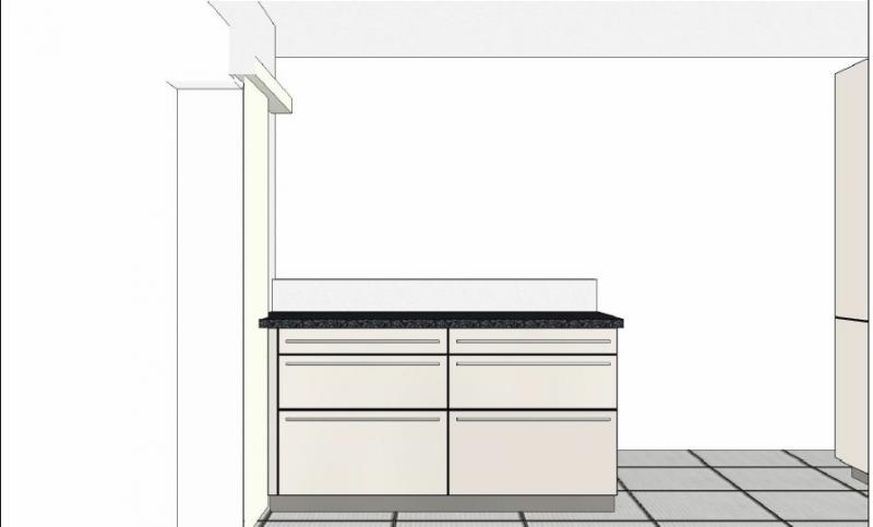

Bei dieser Konstellation fände ich das Doppelspülbecken besser am Kopf der Spülhalbinsel aufbewahrt. Dann hat man zum Fenster hin eine große tiefe Arbeitsfläche und die Spüle ist auch gut von der Kochinsel zu erreichen
kf_batbat_20110914_kb_var2b_Ansicht3.jpg kf_batbat_20110914_kb_var2b_Ansicht2.jpg
Wobei mir Variante 1 mit den Arbeitsflächen und dann evtl. tiefengekürzter Insel wohl besser gefallen würde.

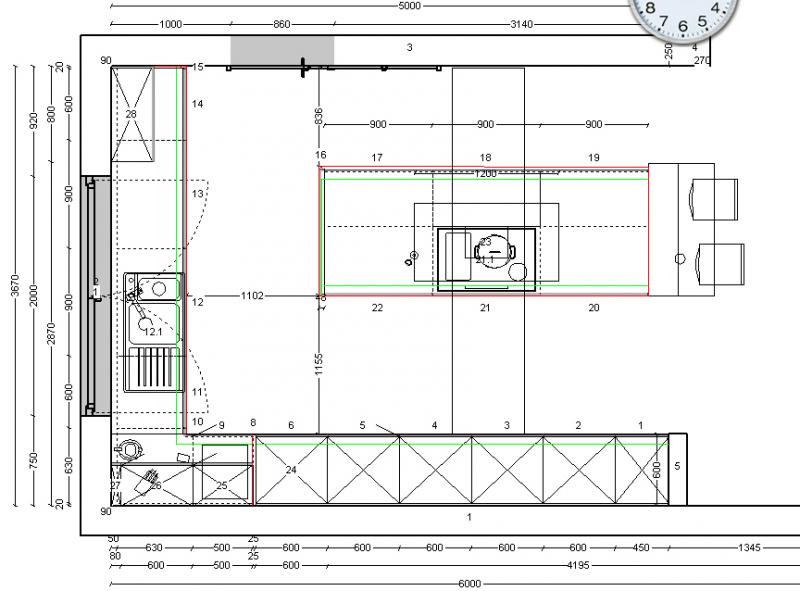

Nun ja das sind so die Details, die man aus einer Ansicht nicht unbedingt gleich ersehen kann. Und Alno -Planer habe ich nicht, so dass ich alles -neu- aufbauen musste.
Ich habe die Insel 275 x 110 damit ist dann auch 115 cm Durchgang zwischen Hochschränken und Kochstelle. 120 wäre optimal. und ca 83 cm hinter der Insel. Dies wird sicher kein Hauptweg sein und dient vor allem der Erreichbarkeit der hinteren Schränke. Unter Umständen könnte die Theke hier auch zur Wand verlängert werden. Dann ist hinter der Insel eben wirklich nur Arbeitsbereich und kein Durchgang.
:cool: ... wobei ich die beiden Laufbereiche eher gleich breit machen würde. Mit der Inselbreite von 110 cm also 100 cm auf beiden Seiten.

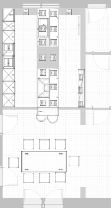

@JOstertag: "hinter" der Insel ist , wenn ich das richtig verstanden habe, die Tür zum/vom Hauseingang/Flur und zur Treppe, von daher denke ich wird der Weg dort doch häufiger genutzt werden.

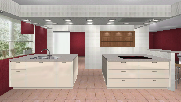

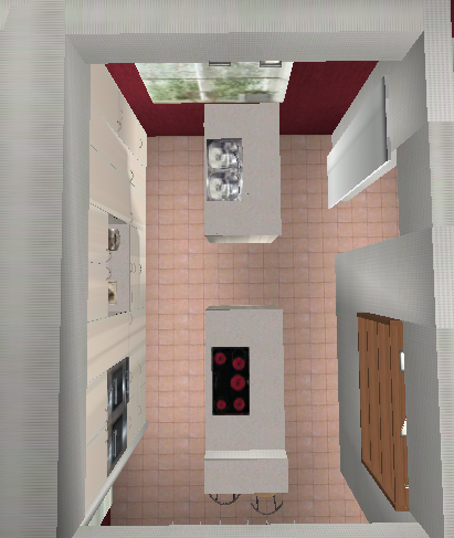

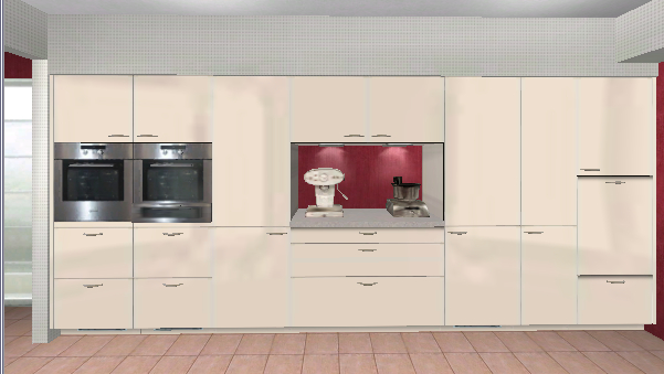

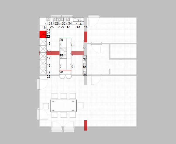

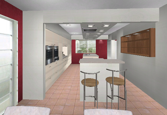

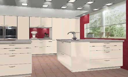

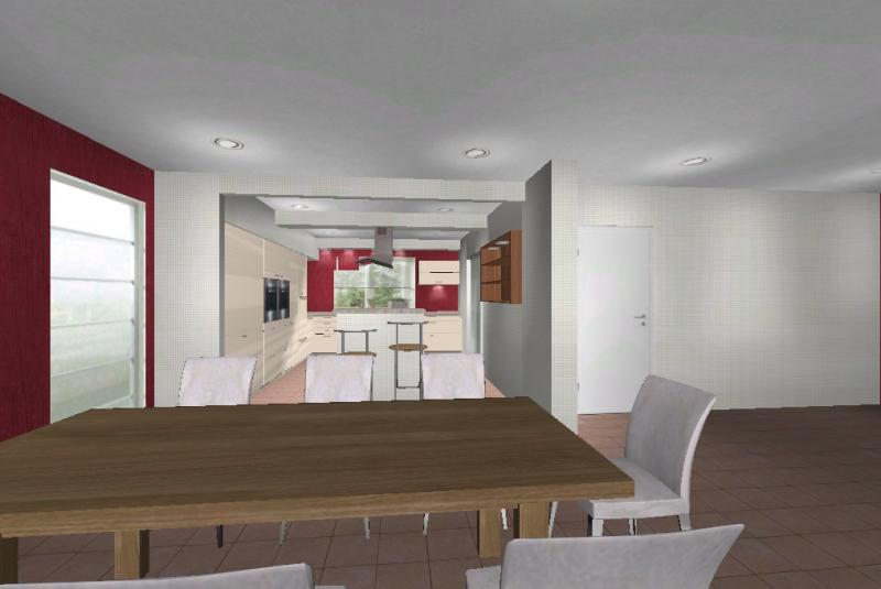

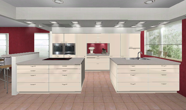

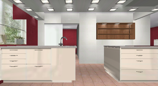

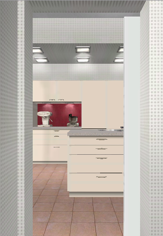

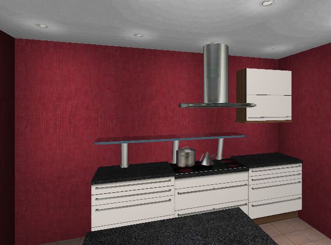

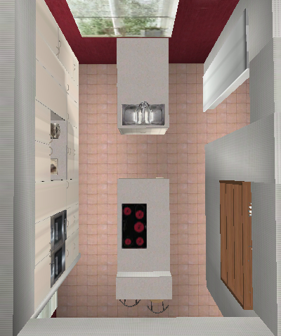

Ich hab mir mal wieder die halbe Nacht um die Ohren geschlagen ;D und noch eine andere Inselvariante erstellt - was haltet Ihr davon?
Zur Erklärung, das Regal soll in den neuen Türausschnitt, deshalb sitzt es komplett in der Wand.
Rechts neben dem Herd ist zur Versteifung der Hauswand eine etwa 70cm tiefe Wand geplant, daher kann dort auch der Hängeschrank hin.
Die Tür zur Küche könnte auch noch etwas versetzt werden.
Länge der Spül-Insel 3m Laufwegbreite ca. 1m, Länge der Koch-Insel 2,7m, PLatz zu Hochschränke 1,1m. An der Kochinsel hätte ich auch gerne noch ein kleines Becken, das gibt der Alno -Planer aber leider nicht her.>:(
Liebe Grüße,
Beate
P.S. Bin auch mal gespannt was mein Männe dazu sagen wird...:-\
Das ist natürlich eine hübsche Idee - vorallem weil es Deine ist ;-) ...
ich finde sie allerdings unpraktikabel. Der Abstand zwischen Spüle und Herd ist zu weit; Alle Wege kreuzen sich an einer Stelle - das heisst, da wird man sich gegenseitig im Weg rumstehen ... alles in allem: Kerstins Vorschläge funktionieren besser UND sind optisch ausgewogen :kiss:

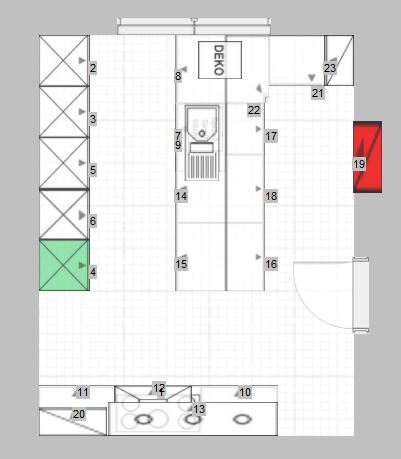

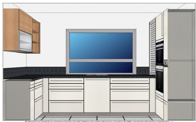

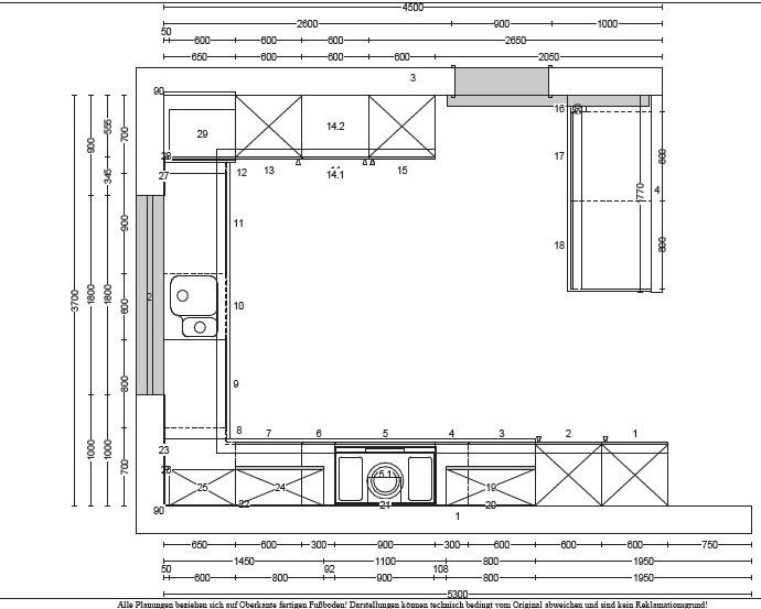

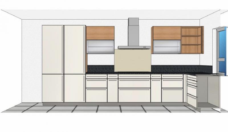

Guten Abend!

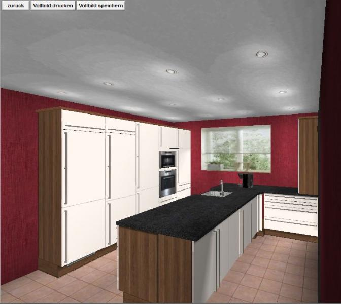

Da bin ich endlich wieder. Wir haben uns nach vielen Diskussionen dann doch für die "langweilige an der Wand lang" Version entschieden. Es soll eine Zeyko Forum zeyko - Die moderne Küchenmanufaktur aus dem Schwarzwald werden.
Wir wüssten aber gerne ob der uns genannte Preis 29500€ o.k. ist.
Küchenplan und Ansichten sind angehängt
Fronten Lack matt, als Akzent Holzdekor hochglanz
Innenausstattung Schubladen: Inline Kristallbuche
Geräte:
Siemens
Backofen HB78AB570
Siemens-Hausgeräte Deutschland - Produktsuche - Kochen und Backen - Backöfen und Herde - HB78AB570
Wärmeschublade HW140562
Siemens-Hausgeräte Deutschland - Produktsuche - Kochen und Backen - Backöfen und Herde - Wärmeschubladen - HW140562
Dampfbackofen HB36D572
Siemens-Hausgeräte Deutschland - Produktsuche - Kochen und Backen - Backöfen und Herde - HB36D572
Induktionsfeld EH975EZ11E
Siemens-Hausgeräte Deutschland - Produktsuche - Kochen und Backen - Kochfelder und Kochstellen - EH975SZ11E
Kühlschrank KI40FP60
Siemens-Hausgeräte Deutschland - Produktsuche - Kühlen und Gefrieren - Kühlschränke - KI40FP60
Miele :
GSP G5835SCI XXL
Miele & Cie. KG Deutschland
Dunstabzug werden wir besorgen, da der Möbelladen die Marke (Novy ) die wir wollen nicht vertreibt.
Spüle Blancoypsilon 550 U
Produktkatalog | BLANCO
Armatur Blanco Culina S
Produktkatalog der BLANCO Küchenarmaturen - komfortable Lösungen - z.B. mit Schlauchbrause, integrierten Zusatzfunktionen oder die praktischen Vorfensterarmaturen | BLANCO
Mülltrennsystem Blancoselect Econ
| BLANCO
Arbeitsplatte Lechner Elements
Lechner AG
GrundrissZeyko.JPGAnsicht Zeyko1.JPGAnsichtZeyko2.jpgAnsichtZeyko3.jpgAnsichtZeyko4.jpgAnsichtZeyko5.jpg
Vielen Dank schon mal für Eure Antworten.
Viele Grüße,
Bat
Ach, wie schade :( ;-) ... vielleicht darf ich trotzdem noch schnell etwas sagen ;-)
- Muss der eine Hochschrank da unbedingt noch direkt neben die Eingangstür?
- Vielleicht doch nochmal über ein Doppelbecken wie Ulla nachdenken?
Tja, und die entfernte Halbinsel.
__________________________
Zeyko ist auf jeden Fall mal eine sehr wertige Küche. Vielleicht kannst du mal für all die Geräte den mittleren Internetpreis zuzügl. der Versandkosten ermitteln, dann hat man schon mal einen sinnvollen Wert für den Geräteblock und kann den Möbelblock dann besser zuordnen.
Die DAH kommt ja auch noch mal extra. Welche Novy wollt ihr denn haben?
Ist es die dicke weiße APL, die du verlinkt hast? Denn auf den Zeichnungen sieht das ja anders aus.
Was ich grundsätzlich noch überlegen würde, ob ihr an der Halbinsel die Rasterung 1-2-3 braucht oder doch besser 1-1-2-2 wählt.
Schönes Küchendesign, guter Hersteller!
Aber in so einem großen quadratischen Raum sind die Laufwege doch ziemlich lang, wenn auch bei euch nicht in dem Bereich Kochfeld - Spüle, das ist okay.
Die Halbinsel steht so weit ab vom Schuss, dass da bestimmt wenig gearbeitet wird; da steht dann die Obstschale und gut iss.
Hochschränke gleich neben der Tür? Hätte nicht sein müssen in diesem großen Raum.
@ Kerstin
Der mittlere Gerätepreis im Internet ist 7500€, als Dunstabzugshaube hätten wir gerne die Novy Sail.
Die Arbeitsplatte wird 4 cm aber nicht weiß sondern eher was dunkles - die Farben haben wir aber noch nicht definitiv fest gelegt. Wegen Rasterung und Doppelbecken denken wir nochmal nach.
@ Menorca
Die Halbinsel soll - wie bereits mehrfach erwähnt - zum einen als Raumtrenner dienen (dort wird auch Besteck und Geschirr untergebracht) und zum anderen zum Anrichten der Teller wenn wir für Freunde kochen. Arbeitsfläche zum Vorbereiten haben wir bei Herd und Spüle ausreichend.
Wo sollte der Hochschrank neben der Tür denn sonst hin? Da wir keine Abstellkammer haben, brauchen wir diesen Schrank für Besen, Staubsauger und Co., bin aber für Anregungen dankbar.
Gruß,
Bat
