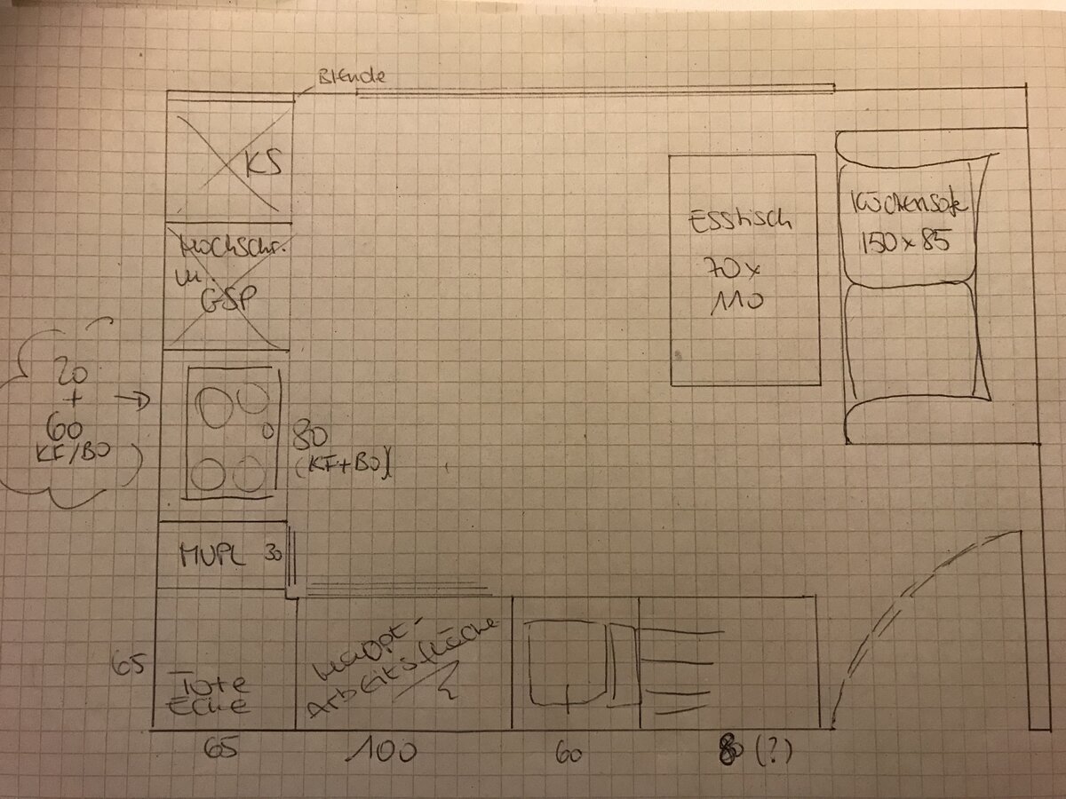

@Jmr008 ich habe jetzt versucht, Deine Arbeitsfläche zu maximieren und Platz für den MUPL zu finden. Ich plädiere für „richtigen“ Hochschränken für Kühlschrank und erhöhtem GSP: Diese halbhohen Dinger sind nicht nützlich, nicht hübsch und mutieren gerne zu Abstellfläche für Gedöns. Das Küchenbild ist dadurch unrund. Lieber wenige Linien und dafür mehr Deko (natürlich ist das nur meine Meinung). Verzichte dafür auf das hochgestellte Backofen, das nutzt man nicht so oft wie ein GSP und Du hast nicht viel Platz. Den Tisch würde ich auf jeden Fall behalten und dazu ein kuscheliges Küchensofa kaufen. @KerstinB kann ein Hersteller nennen und auch @Ostfriesentee hat vor kurzem ein sehr schönes bei der Fa. Barnikel anfertigen lassen.
der GSP wandert nach planoben, dafür werden passende Verlängerungsschläuche benötigt.
Was ich nicht genau weiß ist, wie man am Besten Kochfeld und Backofen untereinander platziert, dafür bräuchte man ein guter KFB oder jemand, der sich besser als ich auskennt.
Du kriegst 1 m Arbeitsfläche, eine große Spüle, ein MUPL und eine tolle Sitzecke. Die Wandschränke kannst Du auch gerne so lösen wie in @Conny s Küche (Häcker , sehr schön, Landhaus elegant): Ich mag Landhaus und Holz...| Küchenplanung einer Küche von Häcker
Was sagst Du dazu?
Was sagst Du dazu

Ich bin begeistert. Außer den Geschirrspüler von links bis an die recht Wand zu setzten, das ist wegen der Wasserleitung nicht möglich. Alles andere finde ich super. Küchensofa habe wir im November schon bestellt. Wir würden die Kühlkombi höher nehmen und den Backofen unter dem Herd. Zwischen Herd und Kühlkombi dann einen Auszugunterschrank und einen Oberscheank setzten. Dann hätte ich auch mehr Arbeitsfläche und mehr Stauraum. Perfekt Am Freitag haben wir einen Termin im Küchenstudio und vielleicht klappt es Morgen noch mit einem Termin im Küchenstudio hier in der Nähe. Ist Schichtstoff eigentlich gut? Ich habe jetzt Hecker und Ballerina in der engeren Auswahl. Vielen Dank erstmal an alle. L.G.Patrizia
Wie gesagt, dafür gibt es entsprechende Verlängerungsschläuche vom Hersteller. Bei Miele z.B. bis 5 m. Lass Dich dazu im Küchenstudio beraten.

…und wenn Du den GSP nicht wegbewegst, kannst Du die Spüle nicht mit der Abtropfe zur Tür drehen und damit gewinnst Du keine zusätzliche Arbeitsfläche… alles hängt miteinander zusammen wie bei einer kurzen Decke, das ist das, was die Planung einer Küche kompliziert macht.

Das ist war, aber das möchte mein Mann nicht. Es ist schon sehr viel was wir von euren Tipps mit nehmen ins Küchenstudio . Die höhere Arbeitshöhe und die tote Ecke. Statt des Backofenhochschrankes ein Unterschrank mit Auszügen und die kleinen Apothekerschränke weg. Das schafft schon etwas mehr Arbeitsfläche und Stauraum. Natürlich schicke ich Fotos und schreibe was es geworden ist.

Was genau möchte Dein Mann nicht? Frag ruhig mal im Küchenstudio nach, was mit dem GSP möglich ist. Im Hochschrank erhöht neben dem Kühlschrank würde das viel Fläche freigeben und die Möglichkeit eröffnen, die Abtropfe weg von der Arbeitsfläche zu bewegen. Kocht Dein Mann viel?

Da hast du Recht, wir schauen auf Qualität und geben schon auch mehr aus, wenn wir das Gefühl haben es lohnt sich. Mein Mann möchte den GSP an dem Platz belassen. Wir kochen viel zusammen. Aber er kocht auch gerne alleine. Bin gespannt auf Freitag. L.G.Pat
