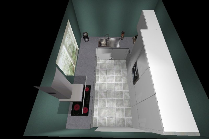

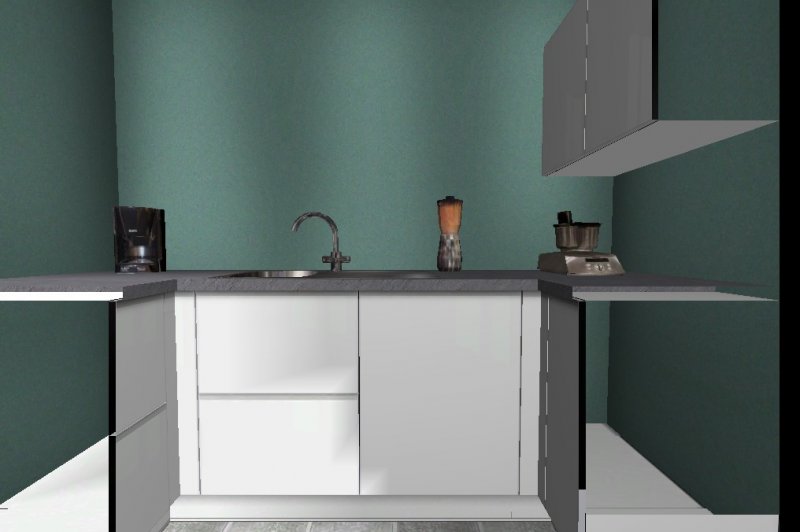

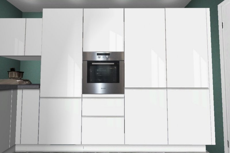

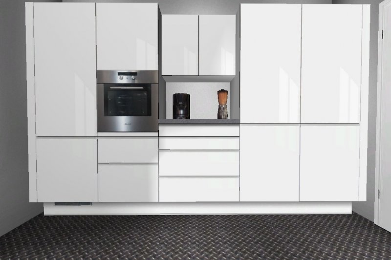

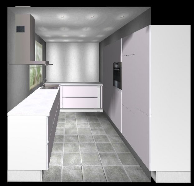

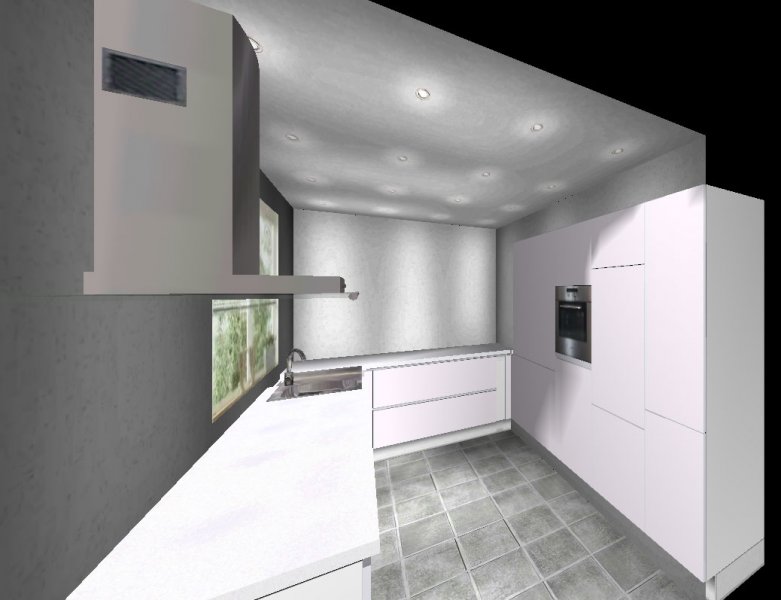

Hallo liebe Forengemeinde,
nachdem ich früher am Abend bereits in diesem Forum eine Einschätzung für ein Preisangebot eingeholt hatte und dort angeregt wurde, die Planung doch hier einmal zu präsentieren und einschätzen zu lassen, will ich dem gerne nachkommen. Habe versucht das Ganze mit dem Alno Küchenplaner zu veranschaulichen. Ist kein Meisterwerk und nicht alles konnte ich perfekt darstellen, aber fürs Verständnis sollte es reichen.
Wir möchten eine grifflose, moderne Küche haben. Es ist bereits eine Küche eingebaut, daher sind wir was Anschlüsse angeht nicht wirklich flexibel.
Also die Küche hat eine U-Form. In der Tür stehend sollen linke Hand 3 90er Unterschränke stehen. Auf dem von der Tür aus ersten ist ein 90er Induktionsfeld, darunter 2 große Auszüge. Der mittlere Unterschrank hat ebenfalls 2 Auszüge, wobei das obere noch einmal unterteilt ist, damit man einen Besteckkasten hat. Der letzte Unterschrank ist mit der Spüle versehen und hat ebenfalls 2 Auszüge. Hängeschränke gibt es auf dieser Seite nicht.
In der Ecke ist nur eine Blende, auf einen Eckschrank verzichten wir. Auf der kurzen Seite ist ein 120er Unterschrank, wieder mit 2 Auszügen, wobei der obere wieder unterteilt ist. Auch hier keine Hängeschränke.
In der nächsten Ecke wieder nur eine Blende.
Auf der rechten Seite stehen ca. 225er Seitenschränke. In einen soll unten der Geschirrspüler integriert sein, in einen der Einbaubackofen und in einen der Kühlschrank. Für die Symmetrie sollte der Ofen mittig angeordnet sein, daher wäre eine ungerade Anzahl an Seitenschränken nötig. Es passen aber nicht fünf 60er nebeneinander, daher der Plan drei 60er in die Mitte zu stellen und links und rechts je ein 45er. Bei den 45ern war bisher ein Apotheker mit Kästen (keine Körbe!) in Planung. Dann von der Tür aus gesehen im ersten 60er der Kühlschrank (ohne Gefrierschrank). In der Mitte dann der Ofen und daneben der Geschirrspüler im unteren Bereich des Seitenschranks.
Arbeitsplatte soll eine weiße Silestone mit 2cm Stärke werden. Höh dachten wir an mindestens 95cm.
Ich hoffe das war halbwegs verständlich. Im Küchenplaner sieht die rechte Seite mit den Seitenschränken nicht so doll aus, ich hab irgendwie nicht die richtigen Schränke gefunden. Die Linien sollen natürlich durchgehend sein, nicht so unterschiedlich in den Höhen wie auf den Bildern, aber das ist ja nebensächlich.
Was die Marke angeht schwanken wir noch zwischen Schüller (so bisher im Küchenstudio bereits geplant, soll 15.000 kosten) und Alno Satina, die ich jetzt erst heute Abend entdeckt habe und daher noch keine PReisvorstellung besitze.

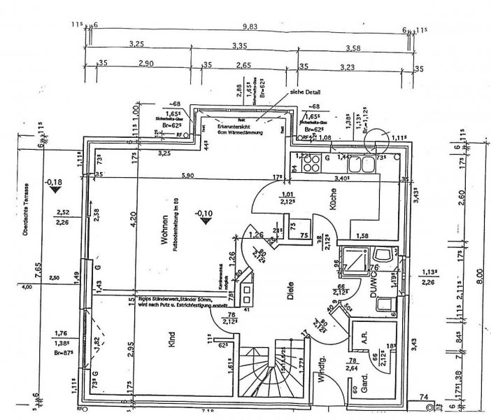

Beim angehängten Grundriss ist zu beachten, dass die eine bisher vorhandene Tür an der langen Seite von uns geschlossen wird. Die Seitenschränke auf der rechten Seite sollen durch eine vorgezogene Wand flächenbündig "versenkt" werden.
Ich freue mich auf eure Rückmeldungen!
Viele Grüße
jogey

AW: unsere neue Küche
Guten Morgen Jogey,
schön, dass Du in das Planungsboard gefunden hast. ;-)
So ein Alno -Grundrissplan wäre noch schön gewesen, dann kann man schneller die Abstände erfassen.
Der Unterschrank vom Kochfeld hat also 2 Auszüge und der Schrank daneben 2 Auszüge mit Innenauszug für Kochbesteck.
Sicherlich sieht das optisch ansprechend aus, aber praktisch ist das nicht.;-)
Einen schnellen und einfachen Zugriff für das Kochbesteck kriegst Du nur mit einer normalen Schublade hin. Diese Innenschubladen beim direkten Kochen sind einfach zu umständlich (2 Griffe und das mit evtl. verschmutzten Fingern).
EDIT:Außerdem würde ich das Kochbesteck lieber unter dem Kochfeld haben wollen und nicht im 90er Schrank daneben.
Wenn Du aber auf die 2 cm APL beharrst, wird das wohl nicht anders gehen.
Ich habe selbst Innenschubladen für Sachen, die man nicht ständig benötigt und weiß von was ich spreche.
EDIT2: Bei Induktion kannst Du auf den Wasserkocher getrost verzichten. Der muss nun nicht mehr auf der APL stehen.
Hallo jogey,
das ist eigentlich ein ganz guter Ansatz!
Meine Anmerkungen:
Das Kochfeld finde ich an dieser Randposition nicht so gut. Zu leicht reisst man dort einen heißen Topf oder eine Pfanne herunter.
Edit: aaah, hatte den Gesamtgrundriss nicht gesehen uns gedacht, es wäre eine offene Küche.
Vorschlag: Die Spüle in den mittleren der drei 90er verlegen, und das Kochfeld auf den 120er. Vielleicht habt ihr ja diese 5cm Raumbreite noch, um die Wasseranschlüsse auf Putz das Stück rüber zu ziehen.
Geht das eigentlich mit den Anschlüssen für den GSP so weit und um zwei Ecken? Man könnte den GSP auch erhöht einbauen, hat dann aber zwangsläufig andere Linien. Praktisch ist es aber schon!
Die 45cm Seitenschränke würde ich nicht als Apotheker nehmen, wo du immer den ganzen Schrankinhalt bewegst, sondern mit einzelnen Innenauszügen. Vielleicht meinst du das ja sogar schon.
Ob die Schubladen als Innenauszüge so praktikabel sind mit den immer nötigen zwei Handgriffen? Da geht Optik eindeutig vor Funktionalität.

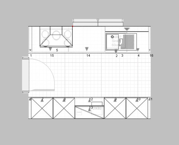

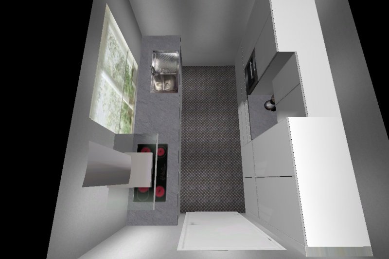

Bevor ich zu den Planungen komme, dein Alno -Grundriss kann nicht stimmen.
Nach dem Grundriss hat die Küche eine Breite von 340,5 cm und eine Tiefe von 260 cm. Zur Sicherheit habe ich jeweils 5 cm abgezogen.
Bitte kontrolliere noch einmal die Maße.

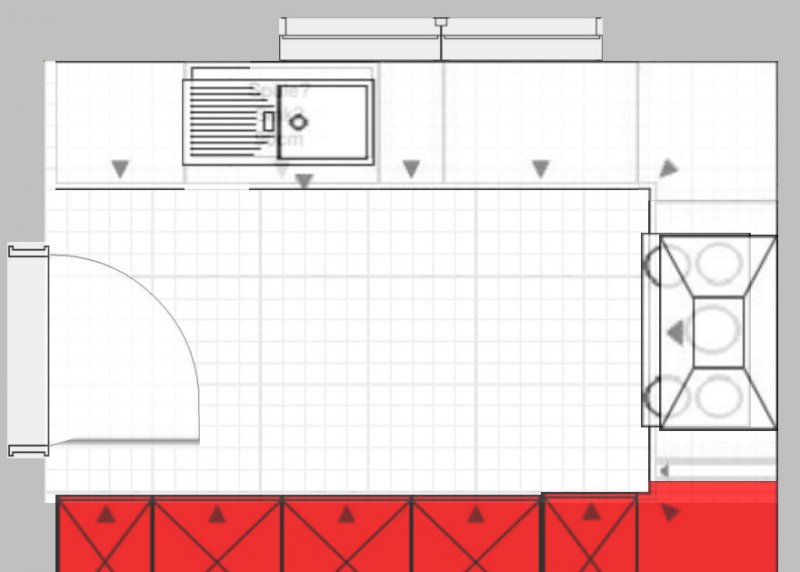

Ich habe dir einmal deine eigene Planung optimiert und einen 2-Zeiler in Übertiefe geplant.
Bei deiner Planung hast du keine Blenden gesetzt. Du kannst keine Schränke press an die Wände setzen, da du diese dann nicht öffnen kannst und in den seltensten Fälle sind diese ganz gerade.
Auch war das Kochfeld zu sehr am Rand. 30 cm Abstand zur Wand sollten es schon mindestens sein.
Nun zur Planung, beginnend planoben links:
7,5 cm Blende
100er US 1-1-2-2
100er US 1-1-2-2 Kochfeld so gesetzt, dass rechts ein Abstand von 3m cm ist und es nicht ins Fenster hineinragt. Als Dunstabzugshaube würde nur eine Deckenhaube gut aussehen.
60er US 3-3 für Müll unter der Arbeitsplatte untendrunter für Höheres, z.B. Essig und Ölflaschen
tote Ecke
60er Spüle 3-3
Spülmaschine
tote Ecke
planrechts nach toter Ecke beginnend:
25 cm Klapptür - für Geschirrtücher und oder Bretter - über toter Ecke und Klapptürenschrank einen Oberschrank
Kühlschrank
BO
60er Vorrat
60er Besenschrank oder ebenfalls Vorrat
Blende

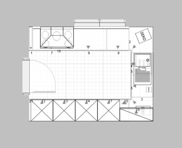

Nun zur 2-zeiligen Planung. Dabei hast du einen Zugewinn an Stauraum durch die übertiefe, weniger Arbeitsfläche, was aber durch die Übertiefe relativiert wird.
Planlinks:
Blende
2 x 100er US unterändert - ebenfalls die Anordnung des Kochfeldes
60er Spüle 3-3
SpüMa
Blende
Planrechts, oben beginnend:
Blende
Kühlschrank
BO
80er US 1-1-2-2 - als Gerätegarage mit OS - der kann auch in HS-Tiefe ausgeführt werden
60er Vorrat
60er Besen oder Vorrat
Blende

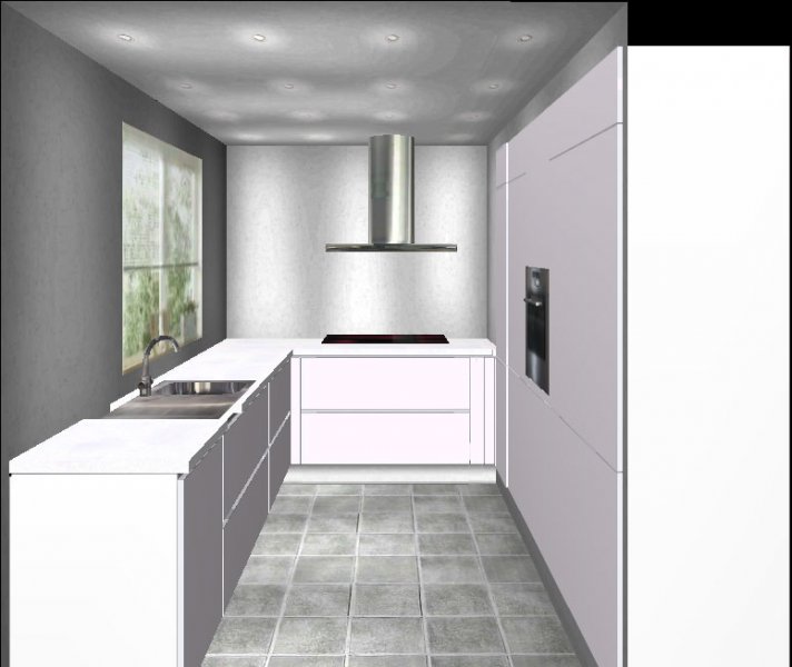

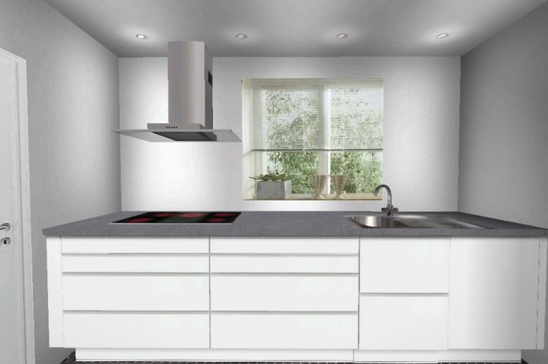

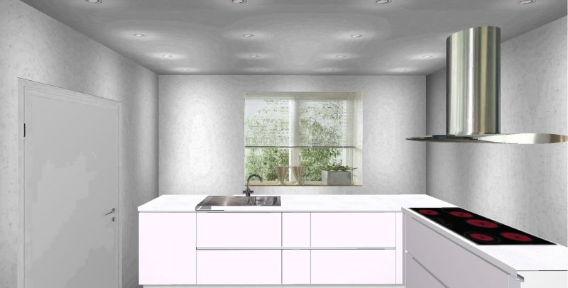

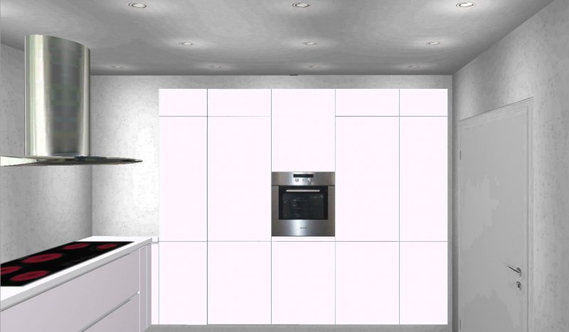

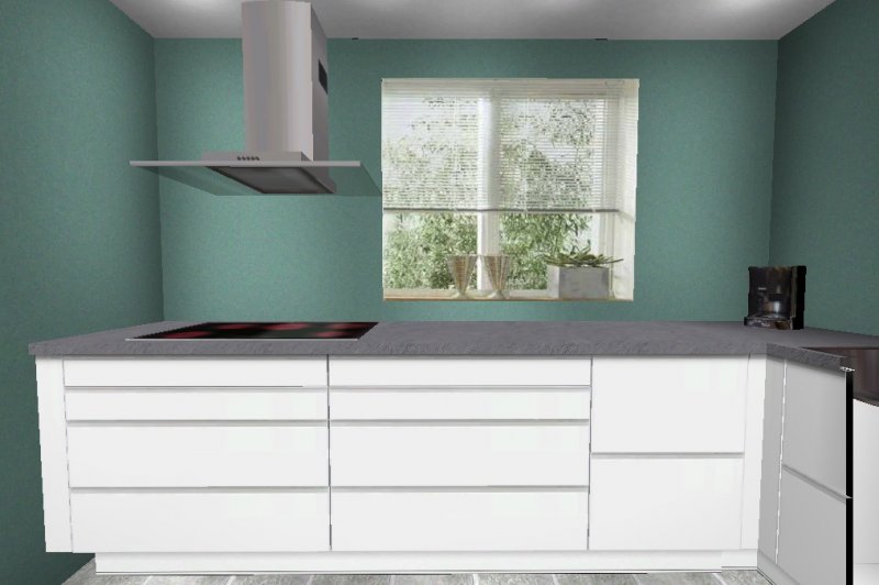

Wir danken euch für eure vielen tollen Anregungen.
@ Mela: Du hast Recht, der Alno Grundriss stimmte nicht. Das war allerdings beabsichtigt, da wir planen die von der Tür aus gesehen rechte Wand durch eine Trockenbauwand so zu versetzen, dass die Seitenschränke wandbündig liegen. Um diese Optik auch im Planer nachzuahmen, habe ich den Raum im Alno-Planer entsprechend verkleinert und die Seitenschränke soweit "in" die Wand gelegt, dass die Fronten nahezu bündig abschließen.
Die zweizeilige Lösung klingt sinnvoll, aber wir können uns noch nicht so recht damit anfreunden. Insbesondere, da wir auf der einen Seite nur Seitenschränke haben wollen, würde bei einem 90er Induktionsfeld und der Spüle recht wenig Arbeitsfläche auf der einen Seite verbleiben.
Ich habe daher den Vorschlag von menorca einmal aufgenommen und das Kochfeld auf die kurze Seite und die Spüle weiter zur Tür hin verlegt. Wegen des Abzugs müssten wir zwar eine neue Kernbohrung vornehmen, aber das dürfte ja hoffentlich kein Riesenakt sein. Den Geschirrspüler habe ich ganz vorne links neben die Tür gesetzt und darüber freie Arbeitsfläche, so kann man schmutziges Geschirr beim Raustragen gleich dort abstellen. Daneben dann die Spüle über einem 90er Schrank. Dann ein 30er Schrank mit Abfalllösung direkt unter der Arbeitsfläche (Idee hier aus dem Forum aufgenommen :top:) und dann noch ein 90er.
Auf der kurzen Seite bleibt der 120er, nun mit Induktionsfeld drüber. Und rechts die fünf Seitenschränke, wobei wir dank eurer Anregungen auf Apotheker verzichten werden und stattdessen möglichst viele Auszüge nehmen.
Meiner Frau sind die Punkte Symmetrie und durchgehende Linien sehr wichtig. Daher der Ofen genau in der Mitte der fünf Seitenschränke und eine durchgehende Schubladenhöhe für die Seiten. Ein kleiner Wehmutstropfen ist der Geschirrspüler auf linken Seite, der leider eine durchgehende Front hat. Daher war ja ursprünglich auch die Überlegung, ihn in einen Seitenschrank zu integrieren. Mal sehen, da sind wir noch unschlüssig.
Die Idee noch Platz für ein zusätzliches Einbaugerät zu haben klingt plausibel, aber da bekommen wir wieder ein Problem mit Linien und Symmetrie. Schwierig, alles unter einen Hut zu kriegen... :foehn:
Anbei unsere neuesten Planungsbilder.
Ich finde die Küche ist zuallererst ein Arbeitsraum, bei dem ergonomisches Arbeiten für mich ganz oben steht. Eure Küche ist so klein, dass die Symmetrie eine untergeordnete Rolle spielen dürfte.
Außerdem ist der Alno kein vollwertiges Küchenplanungsprogramm sondern nur für Anregungen bzw. Stellmöglichkeiten gedacht. Für die letztendliche Ausgestaltung ist der KFB :kfb: zuständig. Wir wollen nur dabei helfen, die Küche sinnvoll zu planen bzw. Anregungen zu geben.
Letztendlich ist es eure Küche. Sie muss euch gefallen, ihr lebt und arbeitet darin.
Edit:
Bei eurer Planung würde ich die Spüle drehen, dann dann benötigt ihr keine wegklappbare Armatur. Warum überhaupt so einen großen Spülenschrank?
@ jogey
Gefällt mir schonmal sehr gut. Gerade die Symetrie...:-))
Als Tip.
Je nach Hersteller bekommst du die Spülmaschinenfront auch optisch getrennt wie die danebenliegende Front. Was mir nicht gefällt ist der 30cm Müllschrank.
Da fehlt mir wieder die Symetrie....
@ jogey
Als Tip.
Hallo jemo_kuechen,
wir sind ja ganz verliebt in diese mattweißen Glasfronten von Alno Satina bzw. Schüller Glasline. Soweit uns gesagt wurde, bieten die keine geteilten Fronten für den Geschirrspüler . Vielleicht kennst Du ja einen passenden Hersteller?
Auch für uns ist der 30er Schrank aus optischen Gesichtspunkten nicht ideal, aber er war ein Kompromiss an die Funktion, damit wir einen kleinen "Müllschrank" unter der APL haben. Der 60er Geschirrspüler zusammen mit dem nun vorhandenen 30er Schrank hat ja den ursprünglich geplanten 90er Schrank verdrängt. Damit wäre die Symmetrie perfekt gewesen... :top: Aber die Funktion halt...
Sorry, aber gerade in so kleinen Küchen find ich Symetrie ein wenig überbewertet. Du kannst nie weit genug von weg stehen das sie richtig zur Wirkung kommt.
Mir fällt gerade auf das du Grifflos haben möchtest. Dann wirst du auf der Hochschrankseite mit senkrechten Griffmulden arbeiten müssen. Die benötigen aber wieder eine Stellfläche von ca. 3cm die mit eingeplant werden müssen. Hier mal ein Bild von einer meiner Küchen. Ist noch mit einem Arbeitsplattenprovisorium. ImageUploadedByTapatalk1356804826.053438.jpg
Timo,
kannst du einmal die Lösung dieser toten Ecke beschreiben.
Ich finde, das sieht super aus.
Mach aus einem der 90'er einen 60'er und aus deinem 30'er dann auch einen 60'er.
Plane zwar nicht mit Alno aber warum soll das nicht funktionieren?
Wenn man es nicht fertig bekommt, zwei passende Fronten nehmen und die bauseits verbinden.
