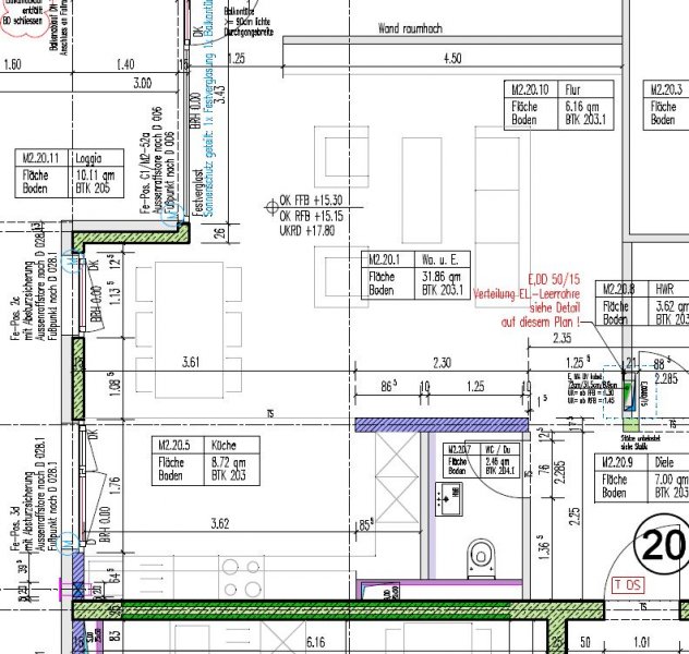

Unsere neue Küche - Verbesserungsvorschläge erwünscht
dvdtaz
6

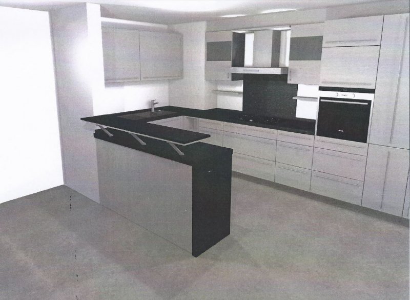

erst einmal ein großes Lob an das Forum und die Community - beim stöbern wurde uns schon viel weiter geholfen und hat zum aktuellen Entwurf viel beigetragen. :top: Jetzt aber schnell zum aktuellen Stand:
Nach einigen hin-und-her (Wandverschiebungen inklusive) haben wir uns für eine U-Form entschieden. Mit "Tote Ecken, gute Ecken" ist nach einigen Itterationen der Entwurf im Anhang rausgekommen. Nach aktuellen Stand wird es eine Nolte Küche im Manhattenprogramm mit Granit-Arbeitsplatte . Zur Diskussion steht momentan eine mögliche Theke, die in den Wohnraum 17 cm hineinragt. Theke 1 ist offen und wirkt auf uns elegant, Theke 2 bietet etwas Sichtschutz, wirkt allerdings recht kompakt. Für jede Idee und jeden Kommentar sind wir dankbar. Ansonsten könnte ggf. nur über der Spüle ein Schwebeschrank noch gegen offene Regale ausgetauscht, um das ganze etwas aufzulockern.
Auch generelle Anmerkungen zur Küche sind jederzeit willkommen.
Vielen Dank schon einmal!
Checkliste zur Küchenplanung von dvdtaz
Davon Kinder? : keine
Körpergrössen aller Hauptbenutzer (wegen Arbeitshöhe ) in cm : 168 und 178
Brüstungshöhe des Fensters (in cm) : 2
Fensterhöhe (in cm) : 200
Raumhöhe in cm: : 240
Hochgebauter Backofen ? : Ja
Weitere geplante Heißgeräte :
Gewünschte o. vorhandene Tischgröße : 150x90 im Essbereich
Wofür soll der Sitzplatz in der Küche genutzt werden? Wie häufig? : Frühstück
Was steht auf der Arbeitsplatte oder soll dort stehen? : Kaffeevollautomat, Wasserkocher, Messerblock, Allesschneider, Toaster, Brotbehälter, Obstschale
Was soll in der Küche außer den Standards untergebracht werden? : Getränkekisten, Geschirr komplett (nichts in Ess-/Wohnzimmer)
Was stört an der bisherigen Küche und was soll die neue Küche unbedingt können? Warum? : Die neue Küche sollte unbedingt einen Abzug haben, stabile Auszüge und kurze Wege bieten.
Steht schon ein Küchenhersteller fest oder wird bevorzugt? : ggf. Nolte
Steht schon ein Gerätehersteller fest oder wird bevorzugt? : Neff , Siemens

AW: Unsere neue Küche - Verbesserungsvorschläge erwünscht
:welcome:
Schöne Vorstellung :top: - für die kurzen Wege ist bei der Raumgrösse ja nun von ganz alleine gesorgt ;-)
Du solltest Dir mal den Alno -Planer runterladen, den Raum nachbauen und Essen & Küche möblieren. Dann wirst Du sehen, dass der Platz für die Insel (mit/ohne Sichtschutz) nicht da ist. Ein Esstisch benötigt ca 3m in der Raumbreite und auch wenn Du ihn an der Wand andockst sollte der Durchgang zwischen Esstisch und Insel nicht unter 100cm liegen - alles andere wird sehr eng. Einen Frühstücksplatz sehe ich bei den Platzverhältnissen nicht und für nötig halte ich ihn bei dem halben Schritt zwischen angedachtem 'Frühstücksplatz' und Esstisch auch nicht.
Bei den Platzverhältnissen solltet ihr euch auf das nötigste Beschränken, sonst muss man sich ja zwischen den Möbeln durchquetschen.
Bei eurer Grösse und den Stauraumbedürfnissen rate ich von Nolte oder jeden anderen 5er-Raster-Küche ab. Ich würde klar zu 6er-Raster und maximaler Stauraumausnutzung tendieren.

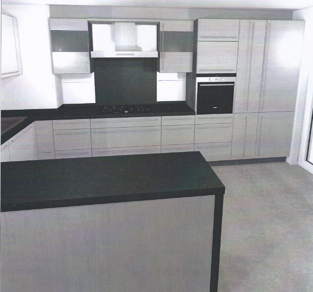

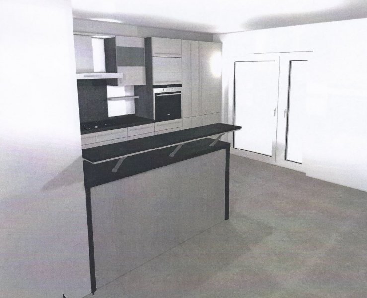

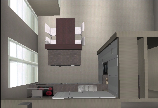

Besten Dank für die Kommentare! Der Entwurf ist mittlerweile auch mit dem Alno Küchenplaner umgesetzt und das Platzproblem im Esszimmer ist tatsächlich das größte Manko an dem jetzigen Entwurf (neues Alno Bild im Anhang).
Momentan sind unter der Theke zwei 80er Elemente geplant - der Abstand zum Fenster wäre damit noch 200 cm. Der Tisch mit Stühlen soll an die Wand kommen, allerdings bleiben dann im Küchendurchgang nur noch 90 cm in der Diagonalen. Da wir im Essbereich mindestens einen 150x80 er Tisch haben wollten, bleiben nicht so viele Möglichkeiten. Am einfachsten scheint, ein 80er gegenein 60er Element zu tauschen und damit eine Gesamtlänge von 140 cm zu haben - gibt anscheinend genau den nötigen Freiraum zum durchgehen.
Das 6er Raster hatten wir bislang noch gar nicht in Betracht gezogen - bei den chronischen Platzproblemen würde das direkt etwas Entspannung sorgen und auch die Kürzung würde nicht mehr ganz so ins Gewicht fallen.
Weiterhin gespannt auf neuen Input... :top:
Bitte stelle noch den Alno -Grundriss ein und die KPL & POS-Dateien.
Von Tischkante bis zur Fensterwand sollte 100cm Abstand sein, sonst kann der hintere nicht Aufstehen, wenn auf dem vorderen Platz jemand sitzt, dazu kommen die schmalen 90cm für den Tisch, plus Abstand 100cm - dann bleiben Dir noch 60cm wo Du eine Insel hinstellen kannst....
Wenn Du Dir an der 'Theke' noch Stühle dazu stellst, wirst Du sehen in der Draufsicht, dass das alles enorm eng wird. Um die Theke nutzen zu können müsste das Thekenbrett minimum 40cm tief sein und als Beinfreiheit benötigst Du auch 35-40cm - wie Du es drehst, das klappt nicht.

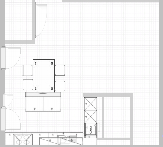

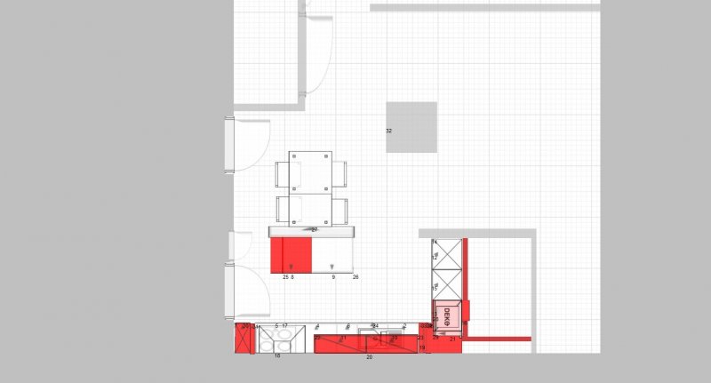

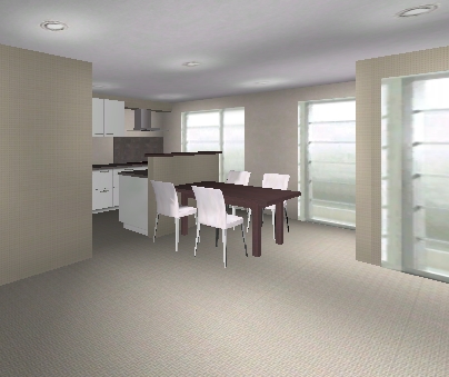

Und hier meine ersten rudimentäten Versuche mit Alno - bei den ganzen Wänden und Fesntern habe ich versucht es so gut wie möglich zu stellen. In der jetzigen Wohnung habe ich von Fenster bis Tischkante 80 cm, was sicherlich das mindeste ist. Schlanke Leute kommen noch durch. ;-) Einen "Katzenplatz" würden wir auch in Kauf nehmen, wenn es Küche und Gehwege entzerrt.
Mit den 3 Würfeln im Raum ist übrigens die Sitzgarnitur angedeutet, die in diesem Bereich verlaufen wird.
Offen für alle Ideen und Vorschläge. Die Halbinsel selbst soll nur 50 cm tief werden, aber mit der Mauerkante vorn abschließen.
PS: Nur zur Info - wir haben damals mal mit einer Halbinsellösung gespielt, um den Essraum zu entlasten (siehe Anhang). Haben uns dann aber dagegen entschieden, um das große offene Fenster in der Küche nicht zuzustellen und eine etwas versteckte Spüle in der Nische zu haben.
Sei doch so gut und erstelle auch immer eine Ansicht des Alnogrundrisses mit deiner Planung, beschrieben in Alnohilfe Kapitel 3, dann kann man Abstände etc. immer gleich beurteilen, ohne die Alnodateien herunterladen zu müssen.
Dann wären Antworten zu
sinnvoll. Wirklich nur Backofen ? Keine Mikrowelle und ähnliches?
Getränkekisten .. was und welche Mengen muss man sich vorstellen?
Welcher Müll muss wie getrennt werden?

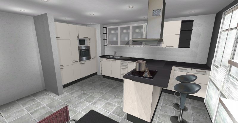

Einen Stehlümmelplatz kann ich ja noch verstehen, aber, bei der Gesamttiefe Sitzplätze an einer Insel etc. halte ich wirklich für absolut überflüssig und wegeverstellend.
Jetzt mal Hochschränke in der Nische, außerdem dort noch ein 40er Auszug für Getränke, unter dem Backofen Innenauszüge für Vorräte, über der entstehenden Nische noch einen Hängeschrank in Hochschranktiefe. In der Nische Platz für den KVA.
Nach der Nische geht es weiter mit:
- 60er GSP
- 60er Spülenschrank, innen Brett für Putzmittel, außerdem großer Behälter Gelber Sack Müll und Altpapier-Sammelstelle
- 40er Bio/Restmüll unter der APL, unten z. B. Körbe für Zwiebeln/Kartoffeln etc.
full
- 80er Auszugsunterschrank insbesondere Küchenhelfer, Schüsseln, Backformen etc., halt alles, was man so beim Vorbereiten braucht
- 80er Auszugsunterschrank fürs Kochfeld, insbesondere Kochbesteck, Töpfe, Pfannen, Auflaufformen etc.
- 40er Auszugsunterschrank insbesondere Gewürze, Öle/Essig etc.
Dann quasi in Verlängerung der anderen Trennwand, allerdings nur ca. 12 cm dick, eine weitere ca. 110 bis 120 cm hohe Trockenbauwand in 165 cm Breite. Richtung Küche dann 2x80er in Übertiefe (APL-Maß 75 cm Tiefe) insbesondere Besteck, Geschirr, Serviergeschirr, Küchenkleinkram in den Schubladen, Tischdeko usw.
links Normaltiefe - rechts Übertiefe:
Auf der Trockenbauwand kann dann ein ca. 20 cm tiefes Abdeckbrett angebracht werden.
An die Wand einen Tisch von 100x160 cm. Nach planoben sind dann noch ca. 70 cm Durchgang nicht üppig, reicht aber, um an die großzügige Tischseite links zu kommen.
Wenn man mal mehr Gäste hat, könnte man den Tisch sogar auf gut 220 cm verlängern. Die linken Plätze sind dann halt nur durch den Küchenbereich erreichbar, bleiben aber großzügig.

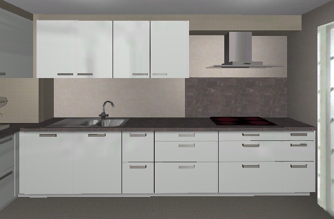

Hallo Kerstin,
ich war die letzten Wochen beruflich ziemlich eingespannt, so dass das Thema "Küche" fast komplett bis auf zwei Termine in den Hintergrund getreten ist.
Also, erst einmal vielen, vielen Dank für die Mühe und die spannenden Ideen. Das Konzept vom Bioabfall ist direkt übernommen, die Nische für den KVA perfekt und auch die Trockenwand überzeugt auf voller Linie. Ob es nun 80er oder 60er Elemente für die Insel ist für uns nicht ganz klar - spontan würde ich eher zur 60er Lösung tendieren. Wirklich top Ideen! :2daumenhoch:
Drei gravierende Punkte beschäftigen uns noch:
1. Mit den jetzigen Maßen ist Tisch samt Stühlen recht weit im Raum drin - konkret wird der Durchgang zur Wohnlandschaft ca. 70 cm in der aktuellen Version sein (Position ist der 3D Würfel). Unsere aktuelle Lösung: Tisch wird in der Realität 150x90 und das Element (Halbinselsitzgruppe) kommt etwas näher zur Fensterseite, bis maximal 80 cm Durchgang Wand-Trockenbau.
2. Einen gewissen Charme hat es für uns, die Trockenbauwand gegen eine aufgesetzte Theke mit 5-10 cm dicken Wangen und ca. 20 cm Breite zu ersetzen. Leider sind meine Fähigkeiten im Alno Küchenplaner begrenzt, dass ich das grafische nich realisiert bekomme - im Prinzip eine schmalere Version der geschlossenen Theke vom ersten Post.
3. Aus dem Gewürzschrank kann für uns auch gern ein Apothekerschrank , wobei Abzug und Kochfeld aus symmetriegründen sicherlich noch angepasst werden.
Und damit wären wir schon fast am Ziel - dein Entwurf begeistert sehr :w00t: und stellt die erst angedachte U-Form in Frage...
Ansonsten waren wir mittlerweile bei 2 Küchenstudios mit den neuen Entwürfen, die uns bei der ursprünglichen U-Form angebote gemacht haben. Nachdem mich die Platzprobleme zur Essecke ziemlich beschäftigt haben, gab es folgenden Lösungsansatz: die Essgruppe wird als Sitzbank in L-Form gestaltet (dadurch kommt der Tisch näher an die Fensterwand) und zusätzlich sollte die Halbinsel auf 140 cm gekürzt werden. Mit all den Mitteln ergibt sich dadurch ein offener Durchgang zur Küche von 110 cm. Theke ist kein wirkliches Thema mehr...
Zur Preisvorstellung möchte der erste Anbieter (mit moderaten E-Geräten und Granit APL) für eine Nolte -Küche ca. 16000 €, der zweite für eine Leicht Küche 21000 € haben.
Ich hoffe mal der Rest der Wohnung wird einfacher...

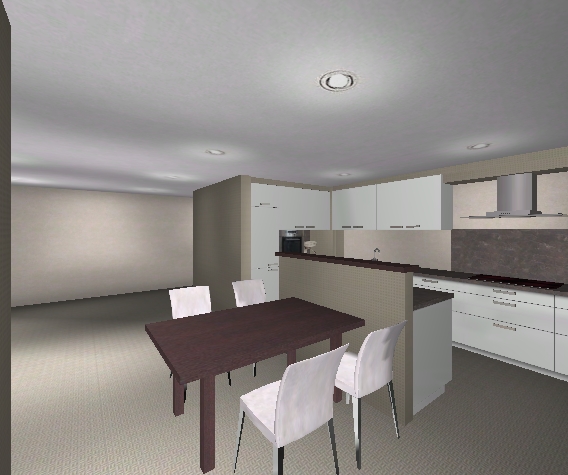

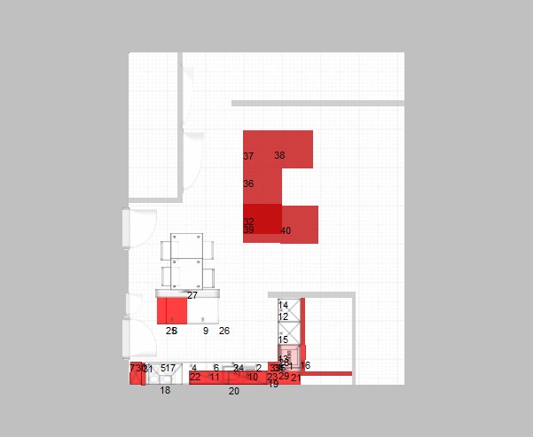

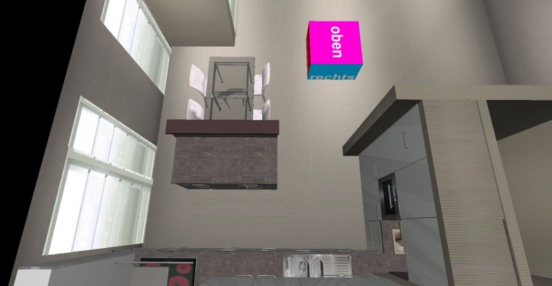

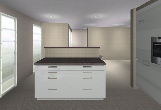

Bei offenen Wohnräumen ist es IMMER sinnvoll andere Möbelstücke des Raumes mit korrekten Maßen und Positionen in den Plan einzufügen.
118828d1376142448-unsere-neue-kueche-verbesserungsvorschlaege-erwuenscht-dvdtaz_20130730_kb2_02.jpg
Soll das jetzt ein Sessel oder nur ein Sitzhocker sein? Oder wie steht da die Sitzgruppe?
Die 80 cm sind zwar auch nicht üppig, sollten aber gehen. So riesig ist halt der Raum auch nicht. Auf jeden Fall erhältst du 4 gut nutzbare Sitzplätze, bei denen man keine Angst hat, irgendwo anzustoßen.
Du willst die Insel nur aus 2x60er Unterschränken in Übertiefe gestalten? Das ist aber fimschig. Ich würde die 2x80er wählen. In Übertiefe, damit habt ihr dann auch genug Stauraum. Und der Platz gibt es ja her.
Der Würfel soll die Ecke der U-Wohnlandschaft zur Küche hin zeigen (meine Fähigkeiten im Küchenplaner waren mit Wohnlandschaft etwas limitiert, daher der Würfel als Platzhalter...). In der Skizze hier ist der komplette Verlauf der U-Form gezeigt und daran wird sich nur wenig ändern. Wie du schon sagtest, 80 cm sind nicht viel, aber ausreichend. Mit Wahl des richtigen Tisches und des Verschieben zur linken Fensterhälfte sehe ich das Problem gut lösbar.
Der Ansatz mit der Insel gefällt immer besser. Die 4 gut nutzbaren Plätze sind ohnehin der Standardzustand - die Verlängerungsmöglichkeit genau die richtige Dimension die wir im Hinterkopf hatten. Da müssen wir heute noch mal in Meditation gehen...
An der Breite der Insel wollte ich nichts verändern. Die 2x80cm sind sehr gut gewählt - lediglich die Übertiefe gegen 60 cm Tiefe austauschen, aber das sind schon Feinheiten für mich... Viel gravierender ist, dass die Insel den Wunsch weckt, die Kochstelle darauf zu stellen, wäre da nicht das Problem mit der aufwändigeren Inselhaube...

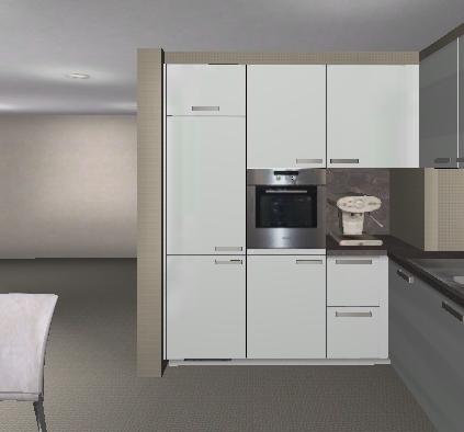

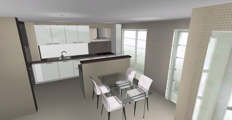

Kochstelle würde ich da nicht drauf packen. So gibt die Insel auch einen guten Anrichteplatz ab usw.
Wenn du dort auf die Übertiefe verzichtest, dann könnte man die Insel auch 15 bis 20 cm weitere nach planunten setzen:
Ich hatte ja die Trockenbauwand hinter der Insel in einer Linie mit der Abstellraumwand gedacht.
Ich weiß nicht, ob da eine Wand etc. sein muss, da die Insel ist ja nur 1-reihig ist. Ich denke an Befestigung, damit nichts nach vorne kippt, wenn man die Auszüge auszieht.
__________________________Aber, was ich gerade erst sehe ... den Hochschrank neben dem Kochfeld. Warum das denn?
118830d1376142537-unsere-neue-kueche-verbesserungsvorschlaege-erwuenscht-dvdtaz_20130730_kb2_03.jpg
Du nimmst dir APL-Platz rechts vom Kochfeld und für was soll der gut sein?
Genau das war der Gedanke - auf Übertiefe verzichten, das Element etwas weiter nach hinten versetzen, den Trockenbau eliminieren und ggf. die Rückwand mit einer Wange abschließen. Zur Stabilität wird uns sicherlich der Küchenplaner mehr sagen. Optimistisch gehe ich mal von keiner Trockenwand aus - wenn doch, dann bündig, wie in deinem Entwurf.
Der hohe Apothekerschrank geht momentan auf Wunsch einer bestimmten Person im Haushalt zurück... :rolleyes: Das wird nach dem Kommentar sicherlich nicht umgesetzt werden... :cool:
