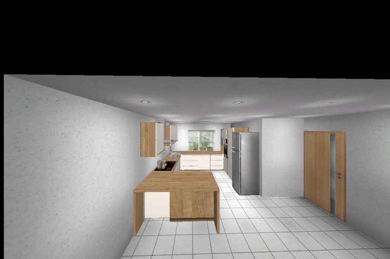

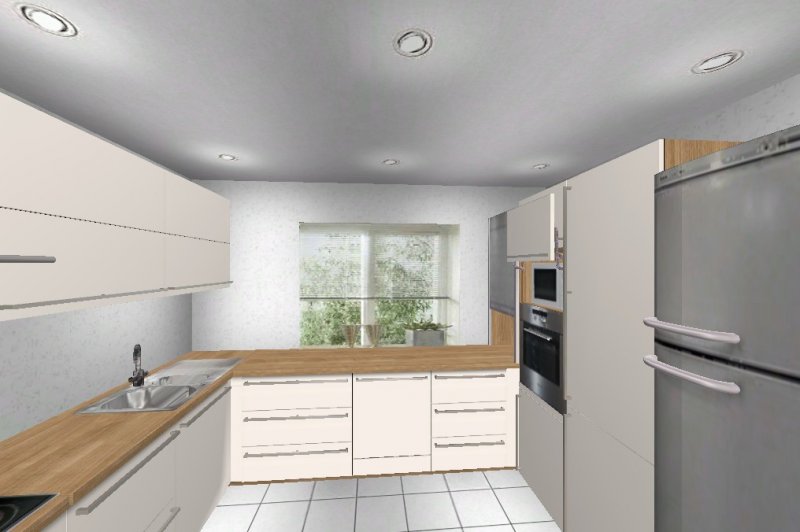

Jetzt habe ich die Dateien mit meine letzte Planung angehängt. Heute habe ich die Spüle und GSL getauscht. In der Ecke kommt jetzt die GSL und das die Spüle.
Ich habe überlegt ob ich irgendwo den Abfall unter die APL machen kann, nur dann bin ich nicht sehr sicher was kann man in den Schränke unter die Spüle rein tun. Töpfe und Geschirr passt mir irgendwie nicht. Was macht ihr da rein?
Eigentlich will ich noch nicht von der aufgesetzten GSL vezichten, nur weiß ich immer noch nicht, wo ich die einbauen kann :(

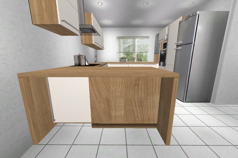

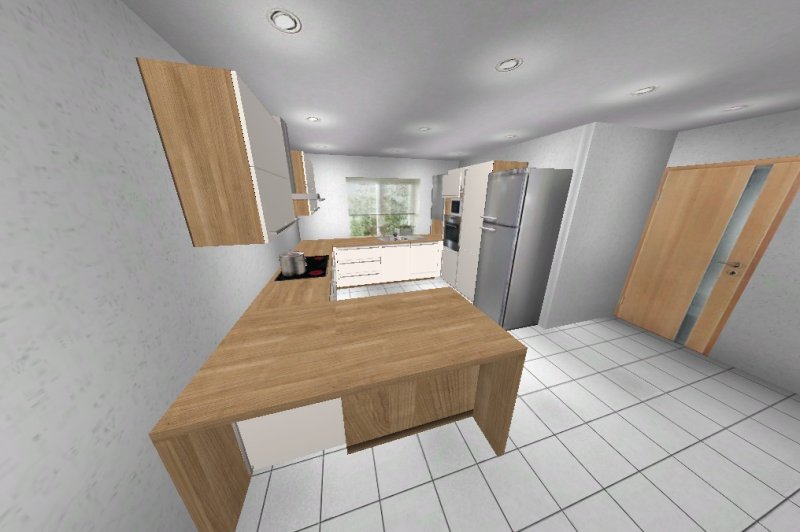

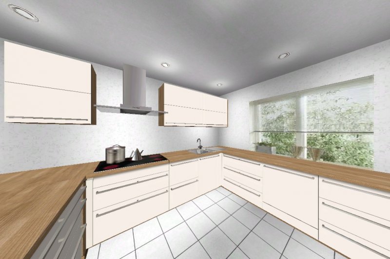

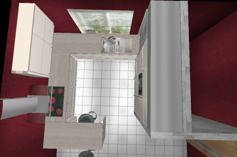

AW: Unsere neue Küche im neubau brauch Optimierung.

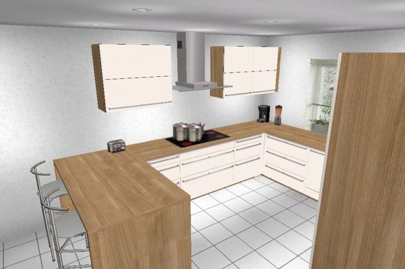

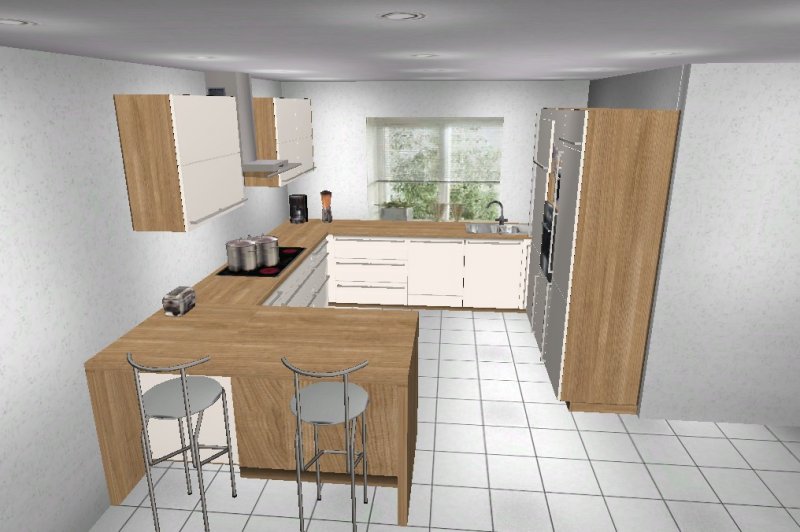

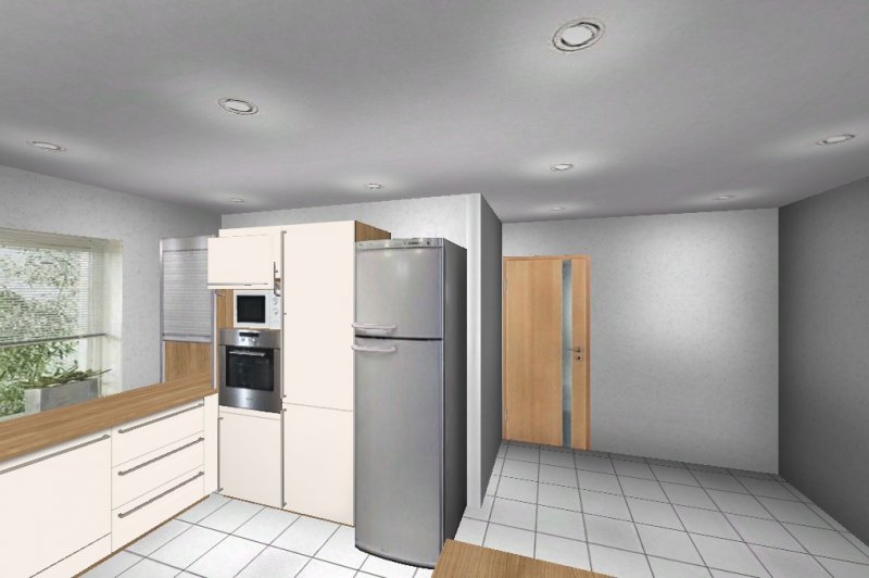

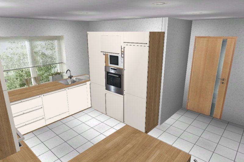

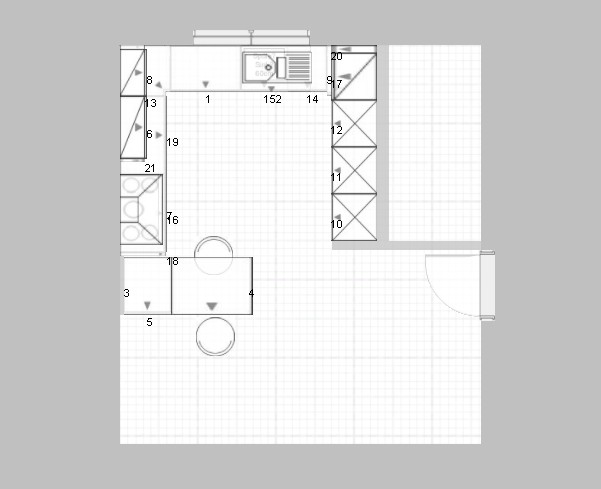

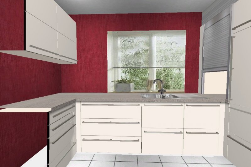

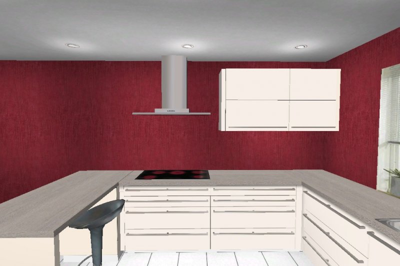

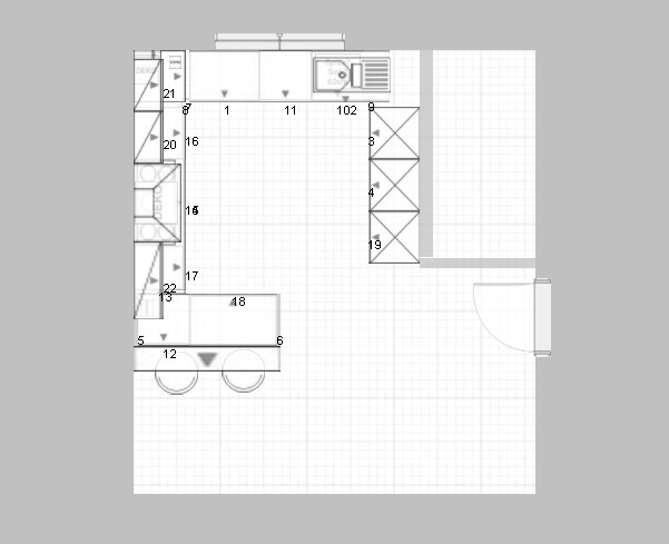

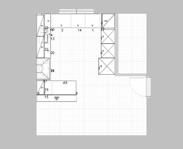

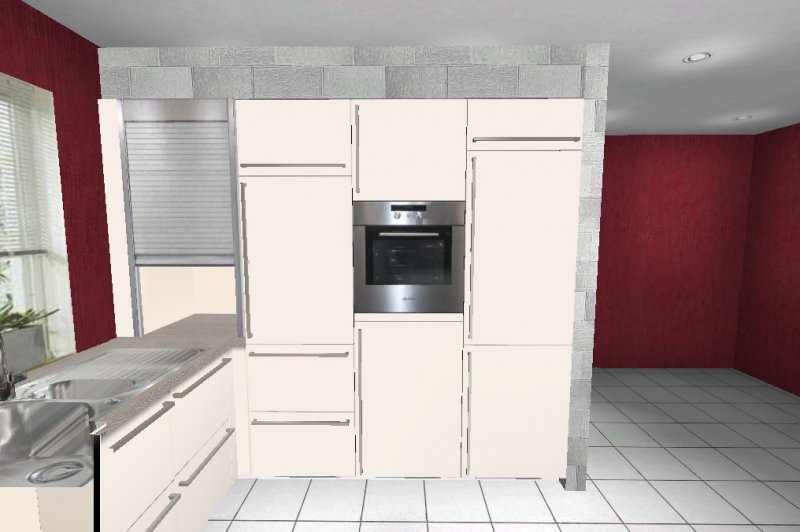

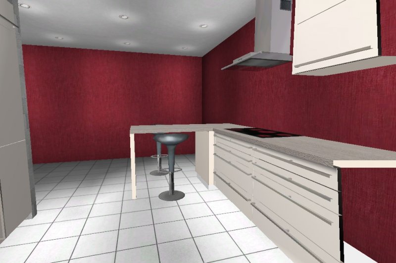

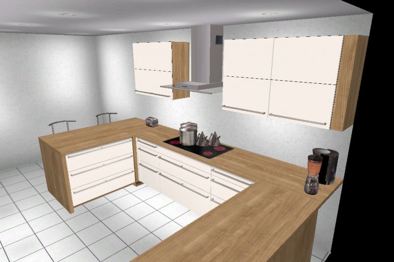

Ich habe einmal moderat umgeplant.
Die HS eingekoffert und auf den SbS verzichtet.
Beginnend planrechts unten:
großer Kühlschrank
Gefrierschrank mit BO obendrüber
hochgesetzte GSM
tote Ecke mit Aufsatzschrank könnte auch ein Ullaschrank werden
planoben, ab toter Ecke:
50er Auszug 3-3 m,it Innenschublade wegen Optik
60er Spüle 3-3
90er Auszug 1-1-2-2 oder 30er 3-3 für Müll unter der AP und 60er 1-2-3 wegen Optik
tote Ecke
planlinks:
100er Auszug 1-1-2-2
100er Auszug 1-1-2-2 mit Kochfeld rechtsbündig mit DA
2 OS - 60 und 80 cm breit
planunten:
in toter Ecke Schrank eingeschoben zum öffnen von Essecke aus
überstehende Arbeitsplatte für Sitzplätze
