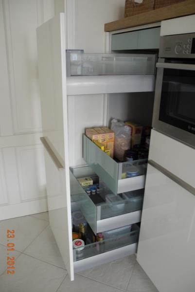

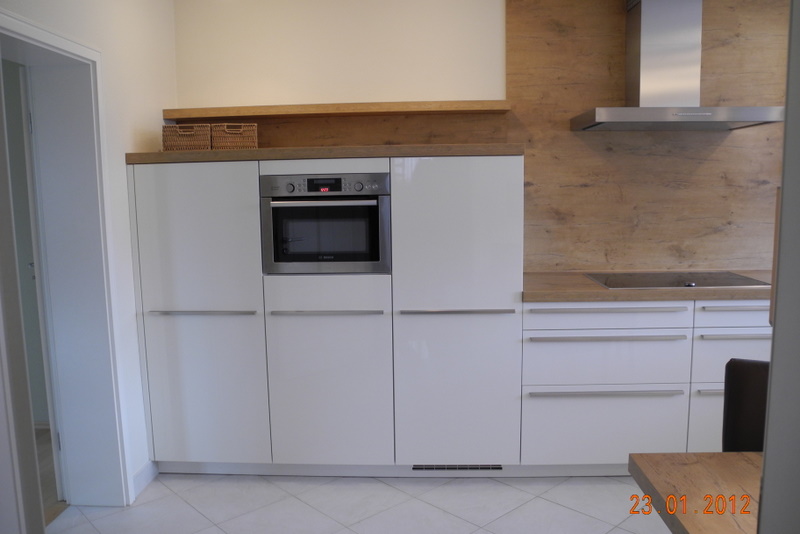

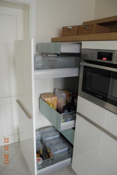

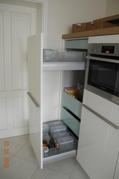

Guten Morgen lb. Magnolia,
auch an Dich hätte ich noch eine Frage:
Der Schrank links neben deinem hochgebauten Backrohr - also der letzte ganz links; das ist kein Apothekerschrank , oda:w00t: Der hat aber auch starre Fächer, wenn ich mir das so ansehe. Worin liegt da der Vorteil zum Apothekerschrank (die mögt Ihr nicht so, wg. der Kosten glaub ich?!)

Hallo Bine (Dein "Guten Morgen" um 11.20 Uhr war wirklich gut ;-) )
den Schrank, den Du meinst ist ein 60er Hochschrank , der etwas umgebaut wurde, da ich eine "glatte" Schranktüre wolle, aber ich alle Griffe (2,5 cm tief) waagerecht haben wollte und sich dort noch ein Türrahmen (2,5 cm) befindet und ich am rechten Zeilenende noch einen 40er Schrank unterbringen wollte. Bei senkrechten Griffe, wäre der Griff in den Rahmen hineingeragt, das wäre kein Problem gewesen.
Damit z.B. eine Drehtüre an dem besagten Hochschrank funktioniert hätte, wäre eine sehr breite Blende von ca. 10 (besser 15 cm) nötige gewesen, um den Türrahmen vor dem "Anknallen" der Griffe zu schützen (so Schaumstoffdinger wären für mich nicht in Frage gekommen). Solch eine breite Blende hätte mir nicht gefallen.
So wurde der Schrank als eine "Art Apotheker" umgebaut. Siehe Fotos
Du meinst doch DEN Schrank ??????

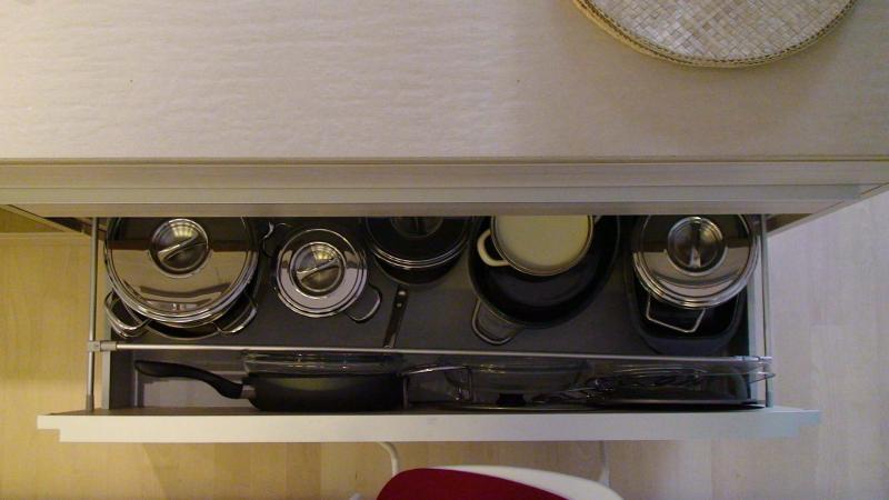

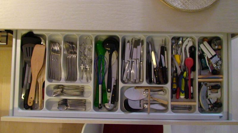

Und noch eine Frage - sind diese 80-er Schübe nicht viel schwerer zu öffnen als so ein kl. 40-er; ich meine, wenns beim Kochen mal schnell gehen muß, was bei mir leider oft der Fall ist??
Hallo Bine, wir haben sogar eine 120 cm breite Besteckschublade und ebenso breite Auszüge, die gehen wirklich leicht zum Aufziehen.
