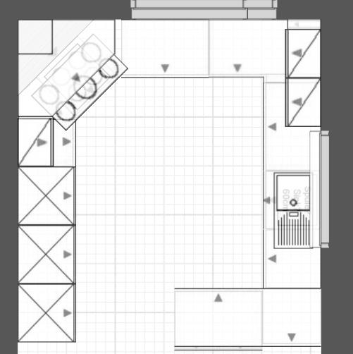

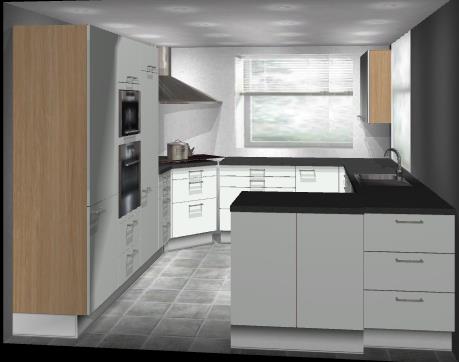

    Hallo wir liebäugeln mit der Alnofine. und haben schon eine planen lassen.da ich mich da noch immer noch besser reinlesen muss hoff ich die Planung ist so für ein ersten entwurf gut-so stell ichs mir jedenfalls vor. 2 schubladen 2 auszüge hätten wir gerne u. bevorzugen das auch vor "den Türen mit Tablaren"
    Auf schnick schnack wie karussel können wir verzichten.
    Achja ich hab die Eckkochstelle irgendwie nicht richtig in den Planer reingekriegt-dahinter kommt dann der Wäscheabwurf.daher dachten wir wir machen das Kochfeld in die Ecke. Andre Ide wöre das fenster zu verkleinern u. die Kochstelle an einer geraden flöche zu machen.
    Budget ist wie unten ca.20 000
    wenns 2-3 mehr sind aber dafür was hochwertigeres liegt das auch drin-zuviel gespart darf bei der küche nicht werden-Mann muss anderweitig sparen :-P
    Davon Kinder?: 2
    Körpergrössen aller Hauptbenutzer (wegen Arbeitshöhe) in cm: 200cm und 165cm
    Brüstungshöhe des Fensters (in cm): 113
    Raumhöhe in cm:
    240
    Heizung: Fussbodenheizung
    Hochgebauter Geschirrspüler?:
    Kochfeldart:
    Induktion
    Geplante Heißgeräte: Dampfgarer ohne Wasseranschluß, Wärmeschublade, Backofen
    95cm
    Was steht auf der Arbeitsplatte oder soll dort stehen?: Toaster
    Welche weiteren Küchenmaschinen müssen in der Küche untergebracht werden?: Küchenmaschine, Mixer, Pürierstab
    Was/wie wird gekocht? (Alltagsküche, Menüs, Snacks usw): Vor allem fürs Abendessen. meist standartmässige Hausmannskost. Für besuch gibts dann auch mal das ein oder andere leckere Menue ;-)
    Wird alleine gekocht? Oder auch gemeinsam? Mit und für Gäste?: meist wird hauptsächlich alleine gekocht am wochende auch mal zu zweit
    und natürlich wird auch mal für gäste gekocht (schätze so 1-2mal alle 2wochen)
    Was stört an der bisherigen Küche und was soll die neue Küche unbedingt können? Warum?: dampfgarer muss rein damit ich den grossen dampfkochtopf nicht mehr für das gemüse brauchen muss.
    schönere fronten (jetzige haben glaub eine Folie)
    Welche Mülltrennung soll in der Küche vorgehalten werden?: Bio/Restmüll ungetrennt
    Steht schon ein Küchenhersteller fest oder wird bevorzugt?: Wir schwnaken zwischen ALno u. Nobilia
    Steht schon ein Gerätehersteller fest oder wird bevorzugt?: Miele oder Siemens ev. ein AEG kochfeld (wurde uns vom kèchenmensch empfohlen?)

    hier noch der Plan EG und Kèche
    und der entwurf des küchenstudios mit dem system 1-2-3 bei den schubladen/auszügen

    Um auf den Threadtitel mal kurz zu antworten: Alno ist Nobilia vorzuziehen. Warum und weshalb kannst du gerne im Hersteller Ranking nachvollziehen.
    Auf die Schnelle halte ich beide Ecklösungen für schlecht. Die Herd-Ecklösung blockiert viel Platz und bringt eigentlich keinen Vorteil. Man steht immer nicht nur vor dem Herd sondern blockiert auch den Schrank nebenan.
    Bei der zweiten Ecke ist eine "tote Ecke" sinnvoller, hierzu gibt es einen recht guten Thread, in dem erklärt ist, warum und weshalb eine 'tote Ecke' besser ist.
  7. mayv
    mayv Mitglied
    Seit:
    2. Feb. 2015
    Beiträge:
    15
    HI moebelprofi
    DIe überlegung war bzw. ist ja die da in der Ecke der wäscheabwurf durchgeht dort vorne dran gerade die kochstelle zu machen-da die ecke ja nicht genutzt werden kann und wir so kein fenster verkleinern müssten.
    Was wir auch schon überlegt hatten: EIn fenster zu verkleinern und die Kochstelle dann ca. mittig zu platzieren-also kochstelle etwas nach rechts schieben.Was würdest du denn bevorzugen?KLeineres fenster dafür KOchstelle nicht in der ecke od. 2 grosse fenster u. kochstelle in der ecke??bin da hin u. her gerissen

  11. mayv
    mayv Mitglied
    Seit:
    2. Feb. 2015
    Beiträge:
    15
    das quadrat ist vom Dunstabzug. Also hatten gerade Familienrat. eig. wär der Abwurf super im Eck-da im OG drüber das Badezimmer ist u. dort die Eckplatzierung von Vorteil ist. Wir können den Wäscheabwurf noch minimieren auf eine Schenkellänge von 48cm (sagen wir lieber mal 50). ICh lade nachher die skizze noch rauf. Was wir auch mal angedacht hatten war den Abwurf in einen der geplanen HOchschränke zu integrieren-kann mich einfach nicht so damit anfreunden :-S Was meint denn ihr.?NOch sind wir ja frei-aber die Zeit drängt (leider sind wir viel zu spät auf dieses Forum gestossen )

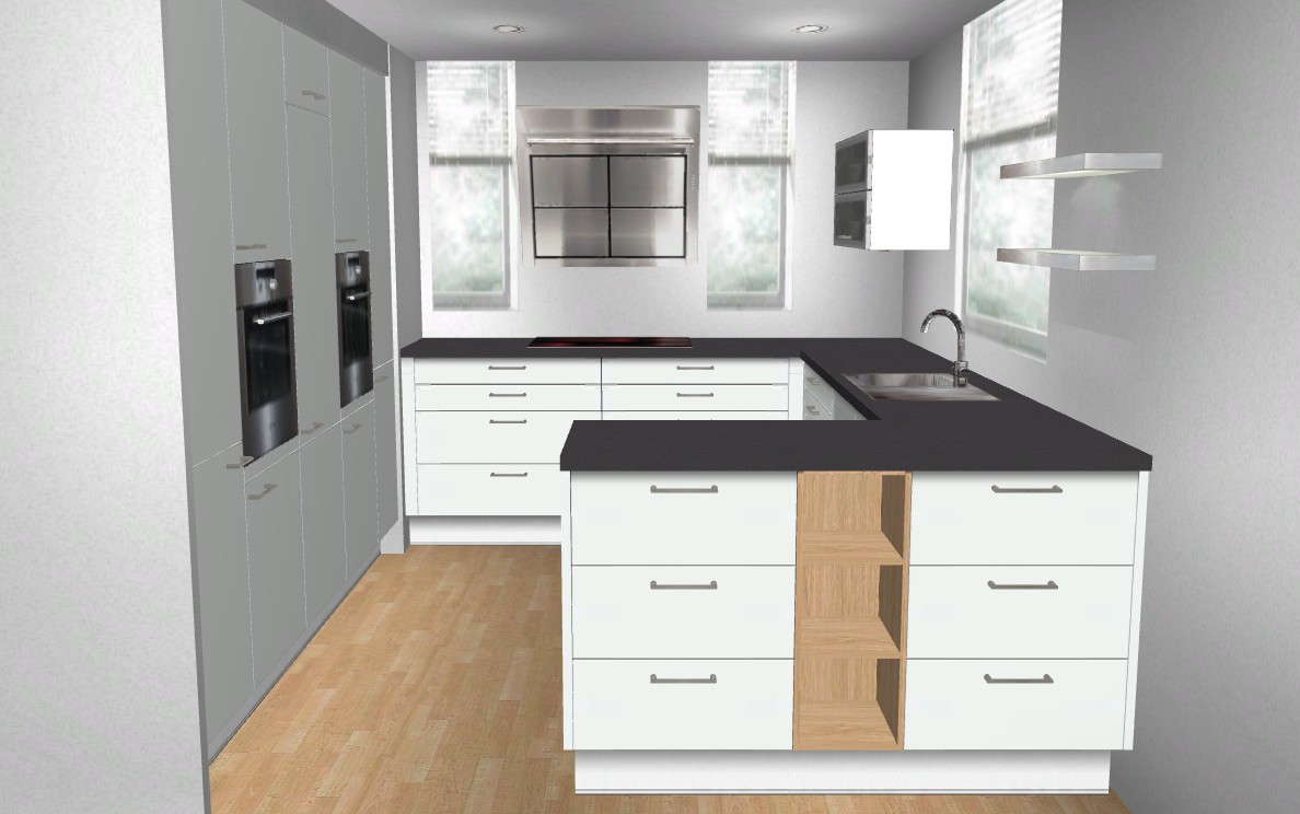

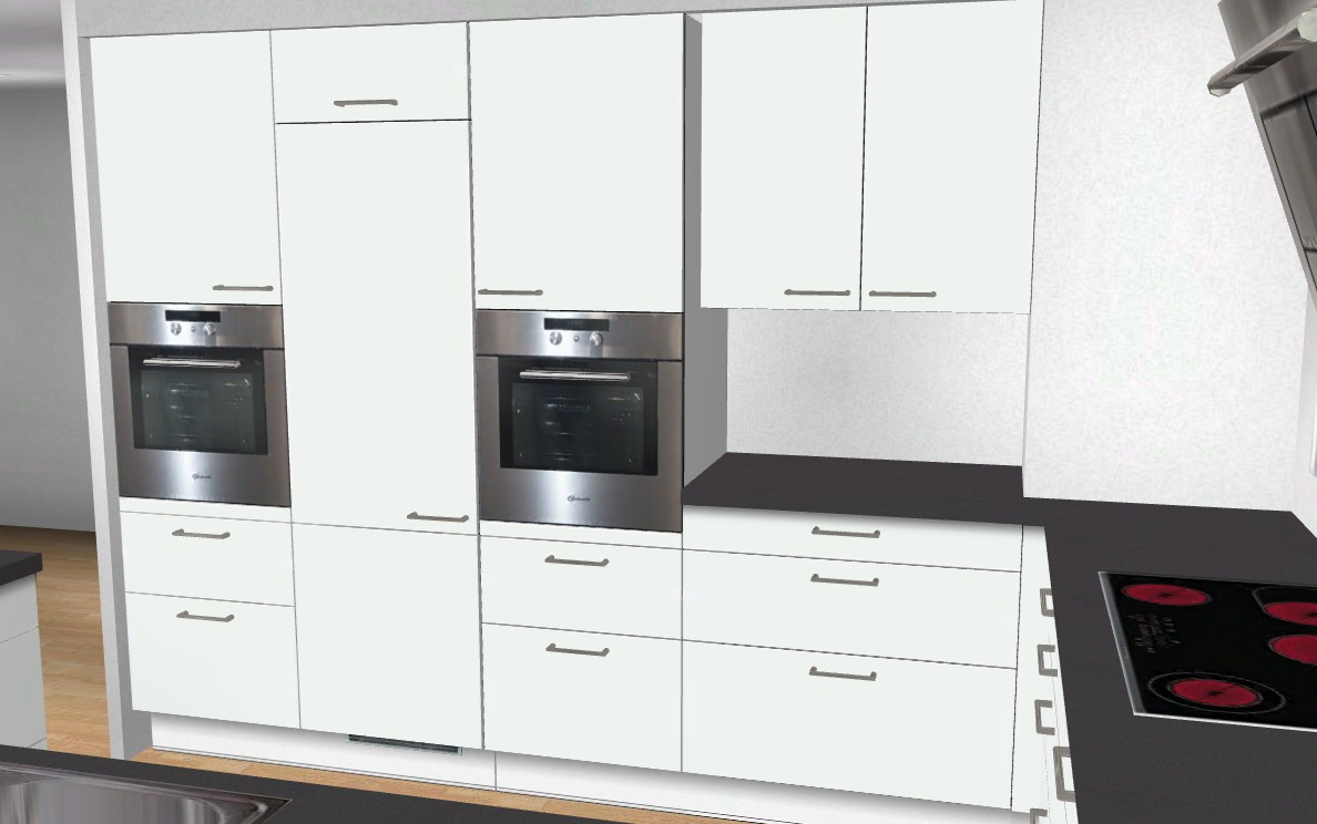

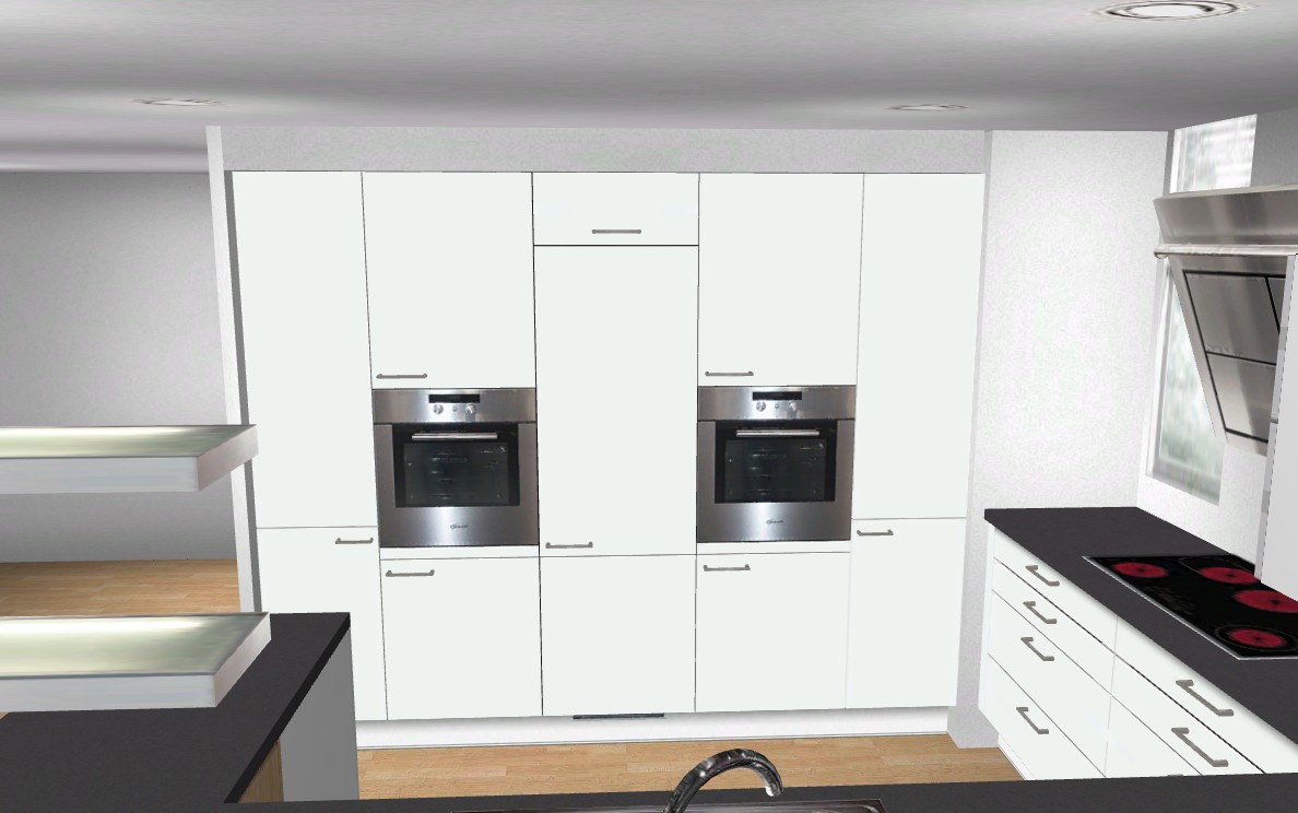

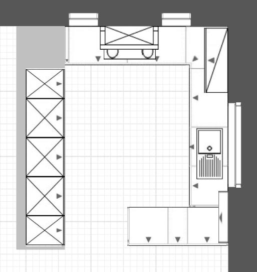

  12. menorca
    menorca Moderatorin Moderator
    Seit:
    4. Dez. 2008
    Beiträge:
    15.530

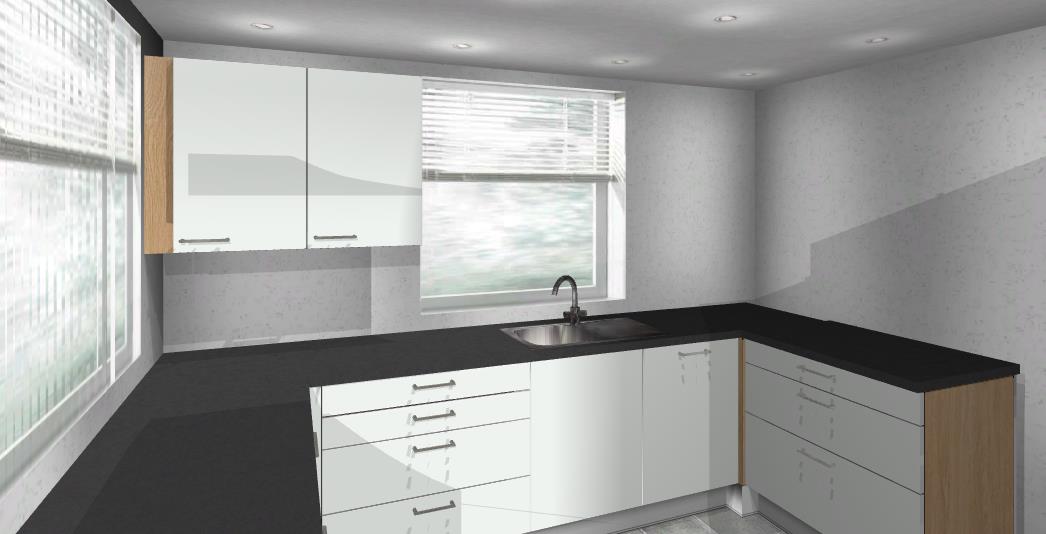

    Naja, Wäscheabwurf und Dunstabzug können ja nicht in der gleichen Ecke sein, da muss man sich für die Abluft von der DAH schon was anderes überlegen. Das Loch nach außen verlangt ja auch schon 15cm Durchmesser heutzutage.
    Andere Frage: ich wundere mich immer, dass die Wäsche nicht da gewaschen wird, wo am meisten anfällt: Kleidung, Handtücher ist doch alles im Obergeschoss. Stattdessen wird sie zwei Stockwerke runtergeworfen, um sie dann sauber wieder zwei Stockwerke hochzutragen. Gibt es keine Möglichkeit für Wama und Trockner und etwas Trockenplatz im OG? Vielleicht kann euer Architekt da nochmal kreativ werden.
    Sollte der Wäscheschacht dort in der Ecke bleiben: eine bessere Nutzung der toten Ecke gibt es ja gar nicht(denn eigentlich besagt tote Ecke, dass sie zugunsten anderer Schränke gar nicht genutzt wird ;-) )! Ich geh mal Möbelschieben.
  13. menorca
    Seit:
    4. Dez. 2008
    Beiträge:
    15.530
    Die Fensterangaben auf dem Plan passen nicht zu der angegebenen Raumhöhe von 240cm, denn Brüstungshöhe 113cm plus Fensterhöhe 133cm sind schon 246cm.
    Das aber nur nebenbei, aber man siehts im 3D-Alno in der Vogelperspektive, dass die Fenster über die Raumhöhe hinausschauen.
    Jetzt mal ein Vorschlag zur Bereinigung der Ecken: mach aus dem Ecke mit dem Wäscheabwurf gleich eine komplett abgemauerte (oder Trockenbau) Ecke von 65 x 65cm. Dann kannst du die beiden Küchenzeilen jeweils separat an die Ecke anschließen.
    Die Hochschrankzeile hab ich hier mal komplett durchgezogen: an beiden Enden jeweils 45cm breite Vorrats/Besenschränke, Kühlschrank in der Mitte und dazwischen die Backofenschränke, einer mit einem Kompaktgerät plus Wärmeschublade, einer mit einem normalen 60cm hohen Gerät.
    Kochen dann planoben. Dafür müssen die Fenster schmal rechts und links der DAH werden, der Abluftweg ist aber optimal kurz.
  14. KerstinB
    Seit:
    14. Feb. 2008
    Beiträge:
    47.329
    Annette :cool: .. evtl. die Halbinsel noch etwas tiefer, aber so wird es auch ein ordentlicher Wäscheschacht. Wobei mir für die Wäsche der Waschraum im OG auch besser gefallen würde.

    Danke erstmal für die Idee.Also Waschmaschine im 1.og kommt def. nicht infrage-da kein Platz-wir haben die Überlegung mal im EG gemacht sind da auch wieder davon abgekommen.
    FInd die Idee noch gut-aber so hab ich dann keine Ablagefläche direkt neben dem Kühlschrank-finde das zur Zeit eig. sehr praktisch.mal überlegen ev. gibts noch andere ideen-?

  17. menorca
    Seit:
    4. Dez. 2008
    Beiträge:
    15.530
    Statt der 2x45cm Vorratsschränke kannst du auch einen 90cm Unterschrank stellen, um Ablagefläche noch näher am Kühlschrank zu haben:
    Meine Vorschläge dienen alle hauptsächlich zur Lösung der Wäscheabwurfecke. Der Rest ist noch verhandelbar!
