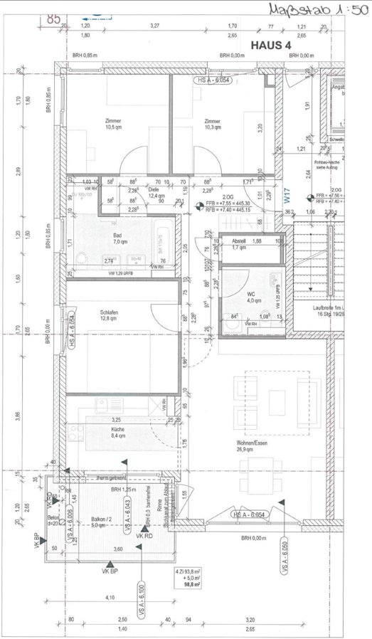

    wir weden Anfang August in eine Neubauwohnung umziehen und sitzen gerade an der Küchenplanung. Nach zwei Beratungsterminen bei lokalen Küchenhändlern steht unser grober Wunschaufbau der Küche inzwischen fest. Wir werden eine lange Fensterfront haben (2,5m Fenster bei 3,5m Wandlänge), die die Hauptarbeitsfläche der Küche darstellen soll. Am langen Ende der Küche soll ein 80cm breiter Induktionsherd mit Unterschrank stehen. Die Ecken haben wir im angehängten Model mit Rondellen überbrückt. Hier ist insbesonders die Frage, ob sich diese Ecklösungen lohnen oder ob lieber zwei tote Ecken in Kauf genommen werden können, und dafür einen größeren Spülenschrank sowie eventuell längere Ausziehschränke an der Fensterseite eingebaut werden könnten. Die obere Seite (beim Eintritt in die Küche rechts) soll zwei Hochschränke für Kühl- und Heißgeräte, sowie die Spüle und die Spülmaschine beinhalten. Bis auf die Fensterwand soll der Rest mit einer Oberschrankleiste ausgestattet sein, wobei der Dunstabzug wenn möglich in einem Oberschrank integriert sein soll. Eine Besonderheit (nicht im Alno Plan eingezeichnet) ist ein 25x65 cm² breites Wandelement beim Eintritt rechts.

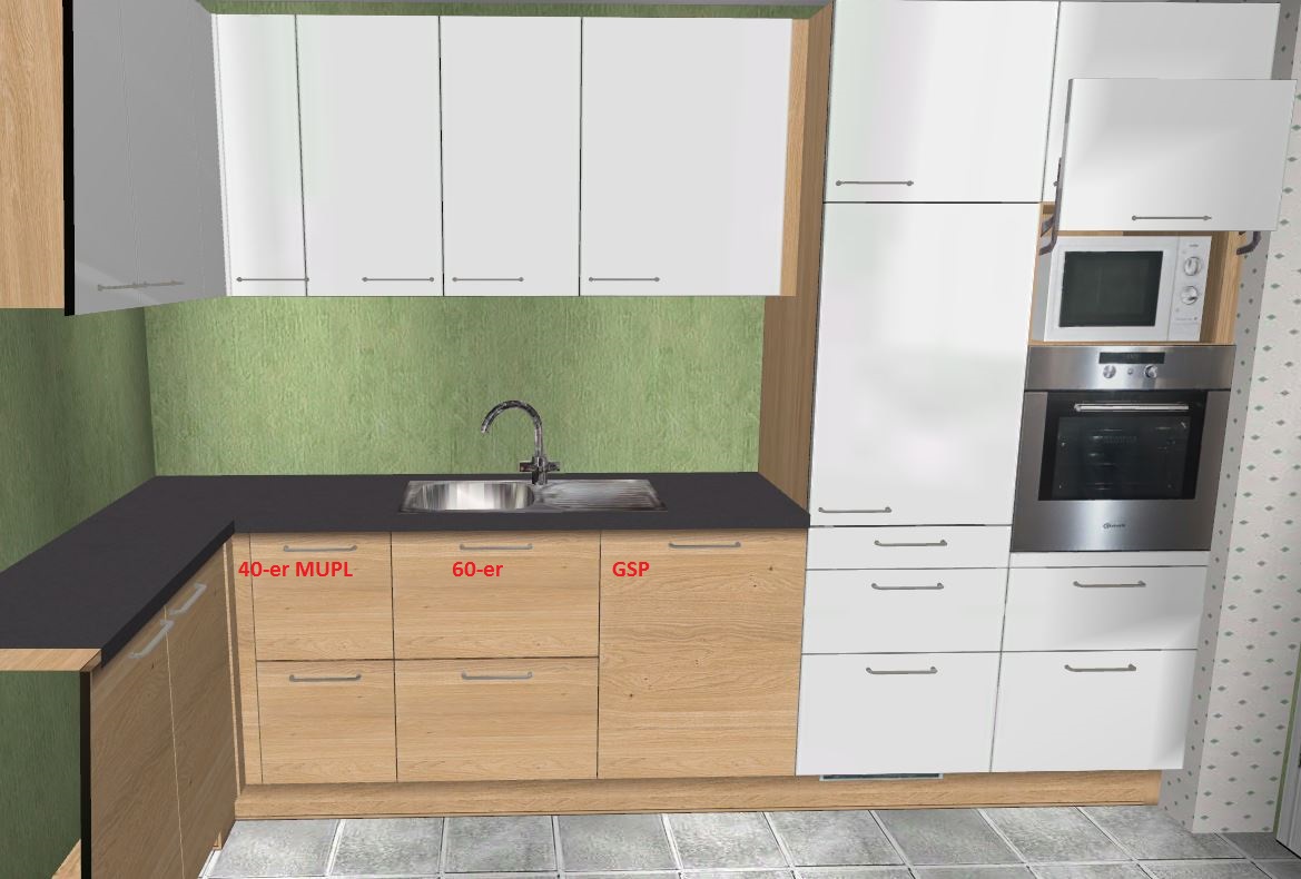

    Hi, ich habe mal mit etwas geplant, was ich noch nie getan habe ;-), eine Downcraft-DAH, dafür braucht man aber wohl übertiefe Schränke, laut Plan wäre Platz für 70-er, besser wären aber wohl 75-er (müsste man messen und beim KFB erfragen).
    Das U habe ich auf ca 42 cm eingekürzt, z.B. als Geschirrschrank.
    Wenn das mit einer Downcraft irgendwie funktionieren würde, dann könnte man natürlich auch einen reinen 2-Zeiler machen.

  4. JMilvich
    JMilvich Mitglied
    Seit:
    15. März 2015
    Beiträge:
    2
    Hallo ihr beiden. Danke für eure Antworten! Die Zweizeilerregel leuchtet definitiv ein, was den Ausziehplatz angeht. Das versuchen wir eventuell über eine Eckschranklösung zu kompensieren. Wir finden es nur beide schöner und ergonomischer, wenn wir im Kreis kochen können. Zusätzlich ist das Abluftloch in der Wand über der derzeit eingeplanten Stelle des Kochfeldes.
    Von den Downdraft Dunstabzugshauben habe ich bisher außer dem Design-Aspekt noch nicht so viel gutes gehört. Rein von der Physik her sollte es aber energetisch aufwendiger sein, aufsteigenden Dampf wieder nach unten zu ziehen anstatt ihn oben abzugreifen. Das wird sich vermutlich sowohl in der Lautstärke als auch im Energiebedarf niederschlagen, denke ich.
    Die Idee, das Kochfeld unter das Fenstrer zu setzen hatte ich noch nicht. Mein erster Gedanke war, dass sich die ganzen Spritzer beim Kochen einfacher an einer Fließenwand als am Fenster/Rahmen reinigen lassen.
    Den Kühl- und Back-schrank zu vertauschen ist natürlich auch eine Idee. Gibt es hierfür irgendwelche guten Argumente?
    Vielen Dank,
    Johannes

  6. Angelika95
    Angelika95 Mitglied
    Seit:
    18. Feb. 2011
    Beiträge:
    4.536
    Ort:
    bei HH
    Mich stört beim Herd auf dem kurzen Stück der knappe Platz zwischen Herd und Spüle, wo der eigentliche Arbeitsplatz in einer Küche ist. (Kühlschrank-Gemüse abspülen-schnippeln-kochen).
    Eine Möglichkeit wäre es, auf Hochschränke ganz zu verzichten und dafür unter dem Fenster Geräte-Schränke mit einem 8-er Raster zu stellen, die sind ca. 26 cm höher, als die normalen Unterschränke und nicht so bekannt, aber gute Hersteller machen das auch. So könnte die Spüle weiter nach plan rechts.
  7. KerstinB
    Seit:
    14. Feb. 2008
    Beiträge:
    46.026
    [​IMG]
    Wo genau ist denn der fixe Wasseranschluß?
    Das paßt aber nicht ganz zum kompletten Grundriss. Da lese ich etwas von 140 cm Fensterhöhe bzw. 265 cm im Wohnbereich.
    Wie hoch sind denn die Räume nun tatsächlich? Oder ist Brüstungshöhe von vom Rohboden gemessen?
    Wichtig wäre auch wieviel Platz ist tatsächlich oberhalb des FEnsters bis zur Decke.
