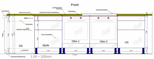

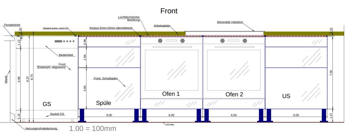

Hallöchen,
anbei die Frontansicht meiner aktuell geplanten Umsetzung mit meinem aktuellen GS. Rechte Seite der Küche. Die Unterkonstruktion aus dem Eröffnungspost habe ich gestrichen. Die Arbeitsplatte liegt nun direkt auf den Korpussen und dem GS auf. Die von IKEA mitgelieferten Metallstreben möchte ich etwas versenken, sodass die APL bündig und komplett auf den US aufliegt. Ich habe sonst Angst dass sie auf Dauer durchhängt, gerade im Bereich des Kochfeldes.
Die Korpusse könnte ich statt auf 70cm auch auf 70,5cm-71cm kürzen und somit bez. der Belüftung der Öfen und des Kochfeldes auf der sicheren Seite sein. Die Arbeitsplatte ist 63,5cm tief und sollte den zusätzlichen Spalt optisch verdecken. Auf die 70,5cm-71cm komme ich aufgrund des "Spalts" zwischen meinem aktuellen GS und APL, welcher 1cm beträgt. Meiner Meinung sollte das so funktionieren oder täusche ich mich?
Würde ich mir nun einen neuen GS (Teil-/Vollintegriert) kaufen, würde ich eine Blende mit 10cm, 20cm und 40cm Schubladenfront basteln, damit die Gesamtfront ins Bild der restlichen US passt (bspw. Korpus-Rückwand als Basis, darauf die Fronten verbinden; GS wird um 2-3mm weiter unter die APL geschoben).
Nun habe ich ich Montageanleitungen der BSH Gruppe gelesen und dort steht nur ein max. Maß von ca. 72,5cm für die Blende - wenn die dahinterliegende Front des GS allerdings höher als 70cm wäre (Höhe der Schubladenfronten), hätte ich oben oder unten einen Spalt durch den man den GS sehen würde.
Auch wegen der vertikalen Positionierung des GS und der Front bin ich unsicher - es sollte wenn dann schon ein stimmiges Bild abgeben, d.h. die Fronten in der Höhe keinen Versatz haben.
Ich hoffe ich habs verständlich ausgedrückt und die Zeichnung hilft beim Verständnis.
Liebe Grüße

Hier die Zeichnung nochmal als Bild.

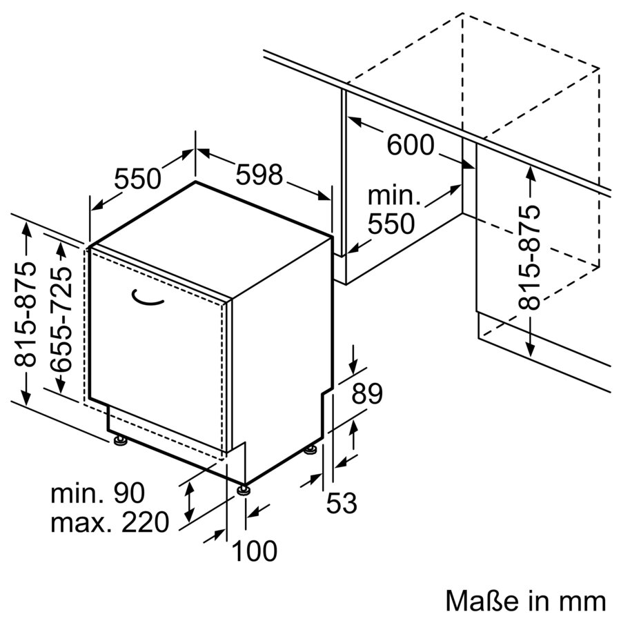

Das ist eine Maßskizze der BSH . Die Nische muss mindestens 815 mm hoch sein, die Front mind. 655 mm, max. 725 mm.
Ich würde für ein neues Gerät planen und vorübergehend in Kauf nehmen, dass die Front unten nichz mit den Nachbarschränken abschließt.
