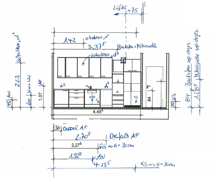

Wir haben vor einiger Weile die Küchenanschlussplanung mithilfe der Anleitungen vom Küchenforum selber gemacht (bzw mein Mann *hüstel*) und haben dann diese Planung bei der Sonderwunschkoordinatorin vorgestellt, die diese handschriftlich ergänzt hat. Jetzt kurz vor den Feiertagen haben wir die Dokumente zur Prüfung (bis zum 04. Januar....) bekommen.
Ich werde die Deadline nachverhandeln, aber vielleicht hat ja zufälligerweise doch jemand gerade einwenig Muße um über die Planung rüberzuschauen...
von rechts nach links:
SBS: 90cm
HS: 60 cm
GSP: 60cm
Spüle: 80 cm
US: 80 cm
Ecke: 75 cm

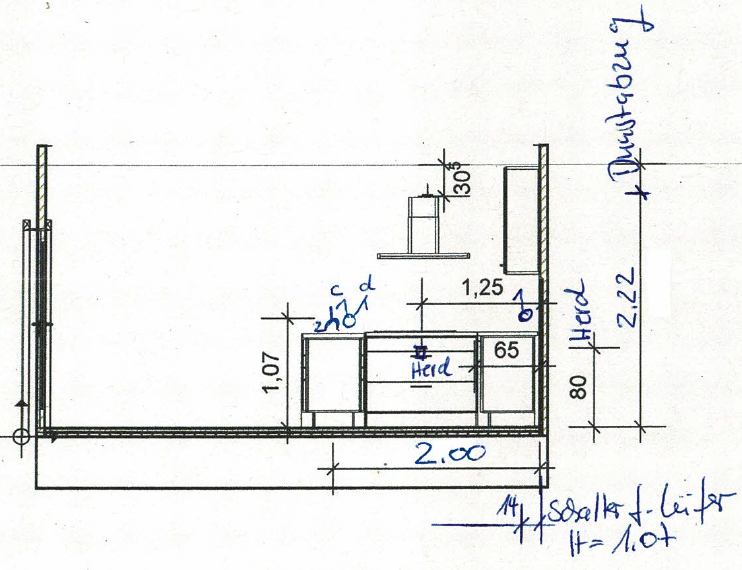

Ecke: 65cm
Induktionskochfeld: 110cm
Halbinsel: 60 cm

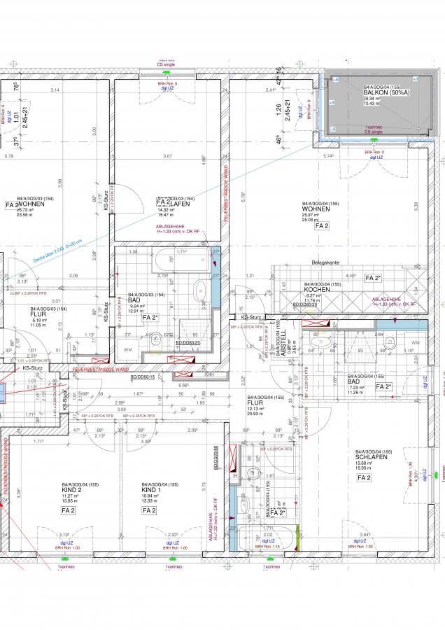

Grundriss:
W155
Dass es einen Lüfter an dieser Wand geben muss, war uns leider erst bei dem Sonderwunschtermin bewusst geworden :-/ Eigentlich war dort ein Oberschrank geplant...

was hat es mit dem Schalter "d" in den OS etwa über der Spüle auf sich?
Das mit dem Lüfter erinnert mich an das Seniorenheim, wo meine Eltern die letzten Lebensjahre verbracht haben. Der Lüfter war laut und endete in einem Schacht aller Wohnungen, die da übereinander waren. Das dort ein Lüfter war, habe ich verstanden. Warum bei euch? Kannst du die Höhenposition bemaßen?

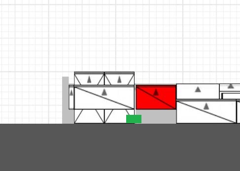

Aber, der HS mit BO kann ja entsprechend niedriger sein wegen dem Lüfter, hat aber dann einen OS darüber, der dann in der Höhe mit den OS daneben endet. Verstehst du was ich meine oder soll ich's malen?
Hattet ihr eine Abkofferung über den OS eingeplant?
Steckdosen sind ausreichend?
Steckdose für DAH?

"d" ("schalbar") ist die Steckdose für die Beleuchtung unter den OS; Schalter "c" wird ein Deckenauslass über der Halbinsel.
DAH-Steckdose ist das Kreuz, das 30cm unter der Decke in die Abbildung der DAH reinläuft.
Danke für den Hinweis, da fehlt ein Halbkreis in der Zeichnung!

Lüfter:
Ja, das war ein Schock . Die Sonderwunschkoordinatorin erzählte auch eine Anekdote, wie ein anderer Kunde sie Samstag (!) total dringlich anrief, weil der Küchenplaner den Lüfter weghaben wollte...
Leider haben sie bei dem Bauprojekt ein ominöses Lüftungskonzept und müssen daher den Lüfter einbauen. (Was wir dann später damit machen, ist denen nach Abnahme egal.)
Begründung: In der "Küche" (siehe Grundriss mit Fliesen und Belagsgrenze abgegrenzt) gibt es kein Fenster.... Wie man im Grundriss sehen kann, ist allerdings ein riesiges Balkonfenster/-tür gleich gegenüber und wir planen eine Berbel DAH.
Wäre es möglich den Lüfter hinter einer OS-Schranktür zu verstecken? :rofl: Könnte man ja mit offener Tür immer noch betreiben :rofl::rofl:.
Wir haben jetzt in unserer 1990er Mietwohnung auch einen Lüfter mit Abluft zur Außenwand, der total laut ist und nichts bringt (v.a. ist der Herd am anderen Ende der Küche...) und mittlerweile auch ausgefallen ist. Irgendwo hatte sie uns die Werte des Lüfters genannt, muss ich mal suchen...
Hoffentlich besser als das schwache Teil, das wir jetzt haben.
Ja, wir hatten eine Abkofferung zur Decke geplant. Vielleicht kann man die dann nur ab überm GSP machen??
Lüfter kann leider nicht weg.:so-what:
du nimmst dann zB einen 186cm hohen Schrank oder so (weiß nicht welche Sockelhöhe ihr haben werdet) und darauf kommt dann ein OS wie über dem SBS. Die werden dann irgendwie miteinander und der Wand verschraubt. Dahinter ist dann Luft für den Lüfter.
Die Abkofferung machst du eh mit Schattenfuge .
