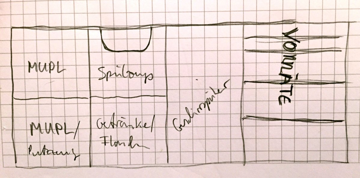

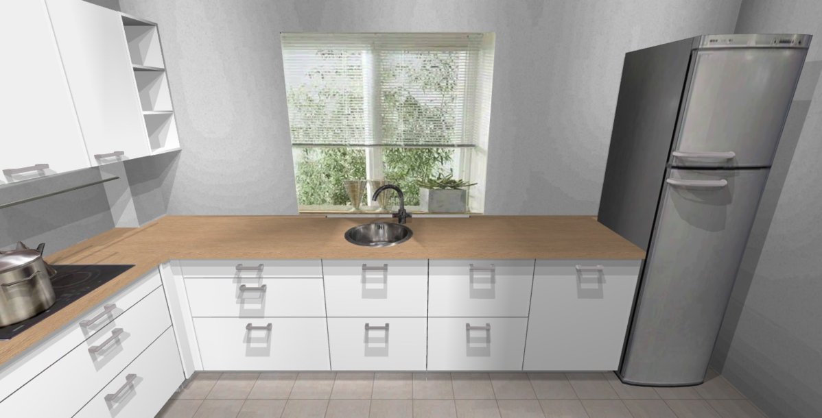

Wie ist das mit der Position von MUPL und Geschirrspueler? Einer von beiden sollte in die Ecke. Doch welcher? Hier mal Bild mit MUPL links:

Ich würde sagen: Speisereste vom Teller abkratzen -> bei Bedarf Flüssigkeiten abgießen, kurz abbrausen -> ab in den GSP ==> MUPL -> Spüle -> GSP

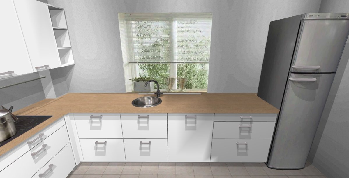

Noch ne genialische Idee: Die Spuele genau in die Mitte des Fensters, dann lassen sich die beiden Fluegel naemlich problemlos trotz Spuelgarnitur oeffnen. :-)
Allerdings bin ich mir auch hier ueber die Position von MUPL und Spuelmaschine unsicher. Ideen?
Edit: Hm. Die Naehe zur Wasserversorgung spricht fuer Spuelmaschine in die L-Ecke. Also doch nicht so genialisch?
Eigentlich ist diese Variante:
ok, auch vom Ablauf. Das spart rechts irgendwelche Stützmaßnahmen für die APL. Das muss nämlich sein, wenn die GSP am Ende der APL steht. Die hat ja kein eigenes Gehäuse und braucht dann seitlich eine Stützwange. Genauso ist es mit höherem Montageaufwand verbunden, wenn die GSP an der toten Ecke steht. Außerdem steht sie da so mitten drin, was beim Ausräumen oder groß aufkochen auch immer unpraktisch ist.

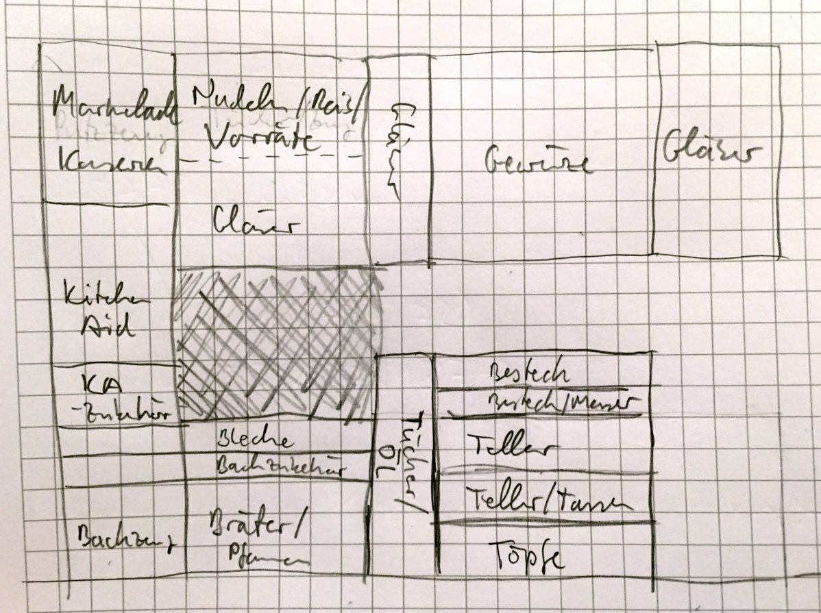

Ich hab' das mal ein bisschen geplant. Dadurch, dass ich ein externes Vorratszimmer habe, ist die Vorratshaltung in der Kueche sehr uebersichtlich, und ich kann mich auf die Kuechengeraete konzentrieren.
Wandseite:
  • Linker Schrank: KitchenAid & Zubehoer, Backzeug, oben Marmeladen/Konserven
  • Ofenschrank: Backbleche, Backzubehoer, Braeter/Pfannen, oben Glaeser und Nudeln/Reis/Vorraete
  • Oberschraenke: Gewuerze & Glaeser
  • Herdschrank: Besteck, Teller/Tassen, Toepfe
Fensterseite:
  • MUPL/Putzzeug
  • Spuelzeug, Getraenke/Flaschen
  • Geschirrspueler
  • Vorraete
Morgen Abend wuerde ich dann mal beim netten Ikea -Berater vorbei - wenn ihr bis dahin noch Anmerkungen habt, freue ich mich! :-)
Würde ich umstellen:
Geschirr und Ess-Besteck ist am besten im Schrank direkt neben dem GSP aufgehoben, dort kann es sehr bequem gleich eingeräumt werden.
Dafür die Vorräte unterm Backofen . Innenauszüge!
Und Konserven, ungeöffnete Marmeladegläser, Nudeln etc. würe ich eher in die Vorratskammer auslagern. In der Küche nur, was man immer wieder braucht, wie Salz, Zucker, Mehl usw.
Alle Töpfe und Pfannen unterm Kochfeld, Gewürze dort ebenfalls im 2. Schubkasten von oben (sofern das mit den ultraflachen IKEA -Dingern überhaupt möglich ist, ggf. Dosen legen). Die haben ÜBER dem Kochfeld nichts verloren.
Sofern möglich, flaches Kochbesteck (Schöpfkelle geht nicht) direkt unterm Kochfeld.
Die Backbleche und große Schneidbretter kannst dann genausogut in den schmalen Hänger oben senkrecht stellen.
Und den linken HS würde ich komplett mit Innenauszügen machen. Damit bist am felxibelsten in der Einsteilung, zumal die Lochreihen im Korpus ja eh schon vorhanden sind. Wird sich sicher als praktisch erweisen, wenn man die nötigen 2-3cm Platz in einem Auszug bekommen kann, statt durch die Höhe einer Auszugfront beschränkt zu sein.
Hast Du keine Plastikbehälter? Folienzeugs?
Klingt plausibel, dann kommt Besteck und Geschirr in den 80cm-Unterschrank rechts vom Geschirrspüler . Schubladenaufteilung sollte hierfür auch weiterhin passen (2 schmale, 3 doppelte).
Backbleche und Schneidbretter in den Hänger klingt auch gut.
Ich stolpere noch über deine Innenauszüge. Dein Punkt hierbei ist, dass man die Höhe beliebig einteilen bzw. im Nachhinein ändern kann? So hatte ich das noch gar nicht gesehen! Man lernt nie aus ... :-)

Und ja, die Innenauszüge haben den Vorteil, dass Du eben deren Innehöhen genau dem Zeug anpassen kannst, das da rein soll. Genauso wie Einlegeböden.
Gerade bei Vorräten lohnt sich das, die sind doch oft recht kleinteilig - also zu niedrig, um 2 Raster voll zu nutzen - oder eben auch recht hoch. Was, wenn die Kitchen Aid z.B. grade eben nicht in den 4-Raster Auszug passt oder sowas...?
Ich habe z.B. Nudeln (Spaghettig senkrecht im Glas) und die Öl- und Essigflaschen zusammen in einem Innenauszug. Das passt von der Höhe her fast perfekt rein und nutzt jeden cm Platz.
Außerdem hat man auch insgesamt ein bischen mehr Überblick. Türe auf und man sieht gleich alles. Ein Argument, das gerne die Apotheker-Fans bringen. ;-)
Ah - ok, das Tupperzeug läuft bei mir allgemein unter "Vorräte". ;-)
Hab' schon umkonfiguriert, so dass ich Schränke mit passenden Türen und jeweil 3 Innenauszügen ausstatte. Diese lassen sich ja dann später auch ergänzen, falls sie nicht ausreichen sollten.
