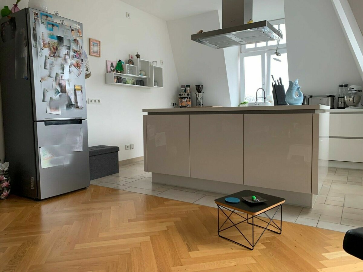

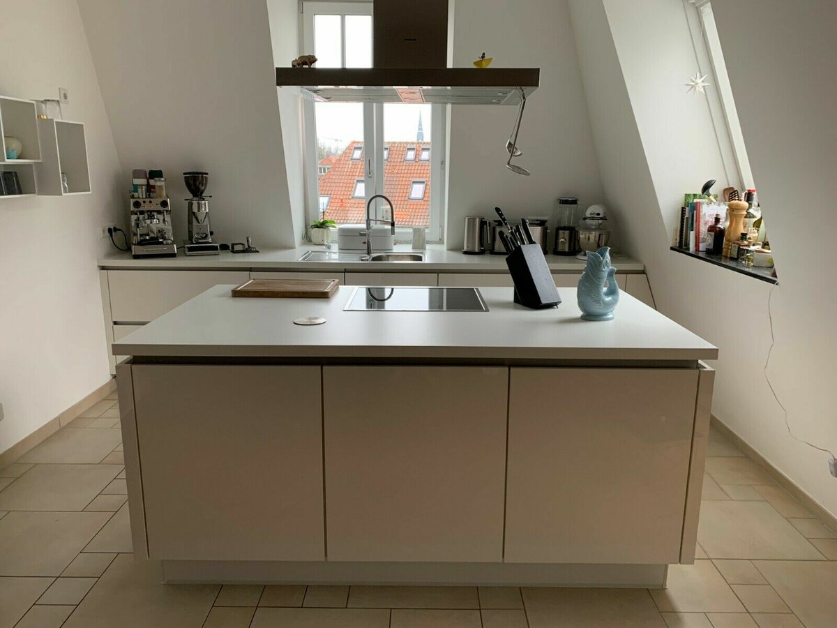

wir ziehen demnächst in eine neue Mietswohnung und brauchen dafür eine neue Küche. Leider ist der Vormieter bezüglich eine realistischen Preisfindung überhaupt nicht einsichtig, sodass wir uns aus mehreren Gründe gegen eine Übernahme entschieden haben. Da wir den bisherigen Küchenblock zudem sehr wuchtig im Raum und durch die offen Ansicht auch eher zu Unordnung neigend finden, würden wir im Moment ein L-Form bevorzugen.
Leider haben wir keine genau bemaßten Plan mit Anschlüssen, sodass eine genaues Ausmessen vermutlich erst nach Bezug stattfinden kann.

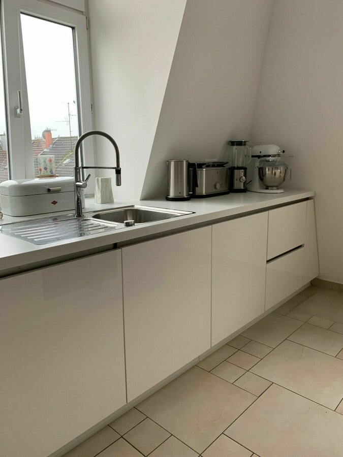

Planoben und Planrechts ist eine leichte Dachschräge, welche bis zum Boden durchgeht. Planlinks liegt sowohl Drehstrom für einen Herd, als auch ein nach draußen geführtes Dunstabzugsrohr. Im Flur (unten) gibt es eine kleine Abstellkammer mit Platz für Staubsauger und Co, aber alle weiteren Vorräte sollten in der Küche Platz finden.
Bisher sind wir zwei Erwachsene mit einem vierjährigen Kind, weitere Nachwuchs nicht ausgeschlossen

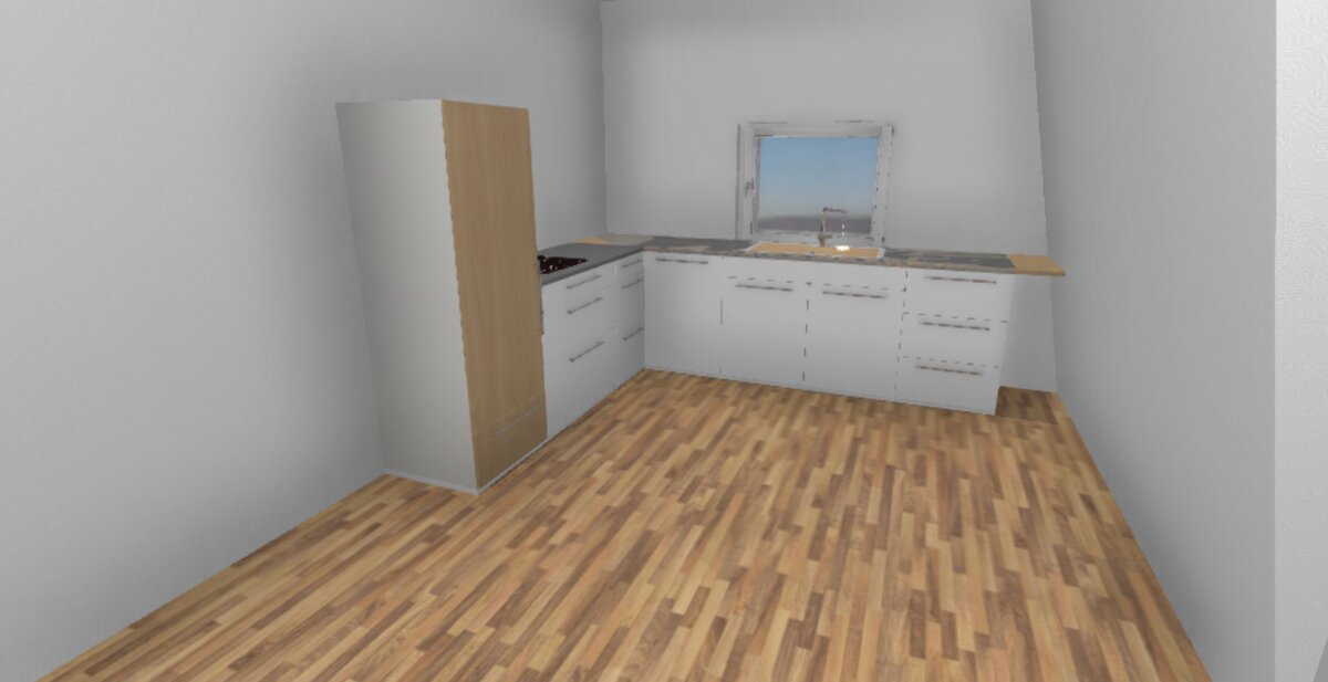

Ich kann leider den Alno -Planer nicht nutzen (Linux) daher hab ich versucht den Grundriss und eine erste Planung mit Hilfe von palettehome zu erstellen. Falls da jemand einen besseren Alternativvorschlag hat, bin ich für alles offen 8-)
In den hohen Schrank links würde ich einen Backofen einbauen, links daneben einen bereits vorhandenen SBS-Kühlschrank stellen, evtl. auch auf das sich anschließende Parkett. Der Fliesenboden dürfte von oben etwa 3m lang sein und schließt bündig mit der Wand rechts ab
