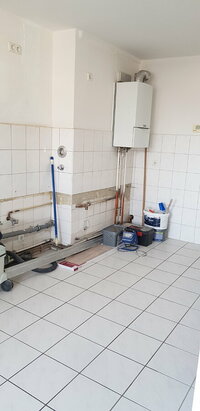

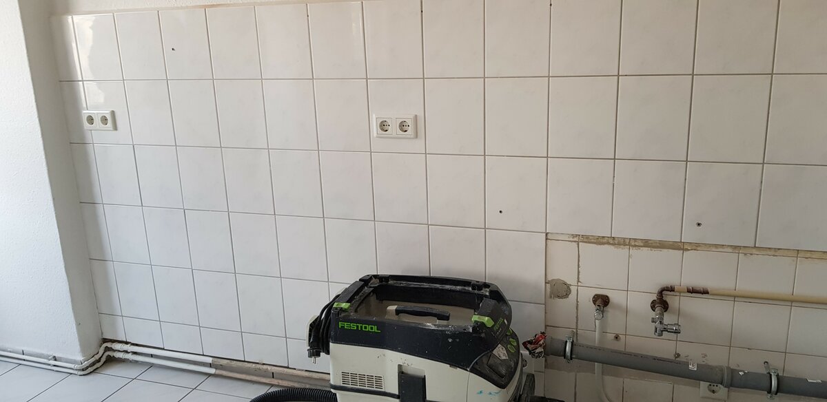

kannst du alle Bilder ausrichten, damit wir den laptop nicht drehen müssen. Das Budget ist wenig, da würde als erstes Fronten mit Griffen nehmen.
und kannst du deine Wunschplanung mal skizzieren, mit Text und sich Vorstellen ist das so eine Sache, Bilder sind verständlicher.

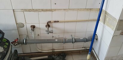

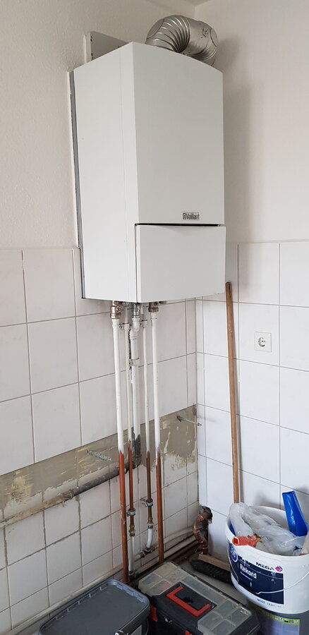

Wir brauchen mehr Infos zu der Verrohrung, ist ja schlimm. ZB wieviel Platz muss man wo hinter den Schränken lassen, Wasser, Abwasser vermaßen.
Es würde auch helfen, wenn du Bilder hättest, wo nicht 1000 Dinge vor den Rohren stehen ...

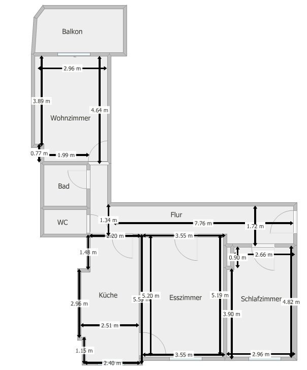

die Türen führen wohin?
nutzbare Wandlänge planrechts?

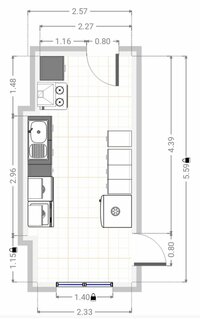

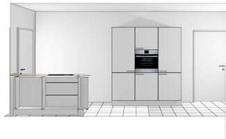

Oben ist ein Grundriss der Wohnung eingefügt und hier nochmal eine Planungsidee.
Auf Grund der Anschlüsse kann der Herd nur in der Ecke geplant werden.
Spülmaschine kann auch woanders stehen. Über GSP und Waschmaschine soll auch die Arbeitsfläche laufen. Darüber ggfs. Oberschränke. Neben dem Kühlschrank Hochschränke bis unter die Decke.
Zur Spüle bin ich auch nicht auf die Abtropffläche festgenagelt. Kenne es natürlich fast immer nur so.

Budget und Wunsch nicht vereinbaren
falls das incl. Geräte sein soll stimmt die Aussage,
dabei ist die übertiefe Arbeitsplatte noch der geringste Posten.
Grifflos passt erst recht nicht ins Budget,besser einen dezenten Griff wählen(auch eine aufgesetzte Griffleiste ist deutlich teurer)
2 Unterbaugeräte (hier Waschmaschine + Spülmaschine)sollten nicht nebeneinander geplant werden,oder es muss eine Wange dazwischen gesetzt werden, die trägt dann die Arbeitsplatte-

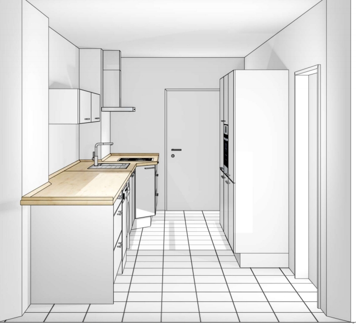

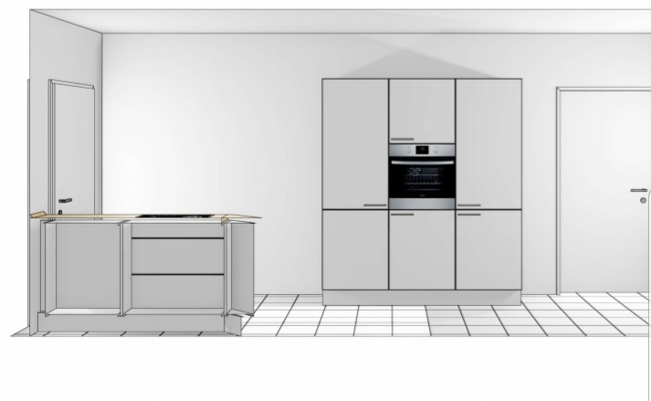

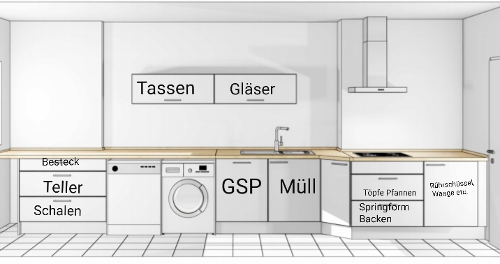

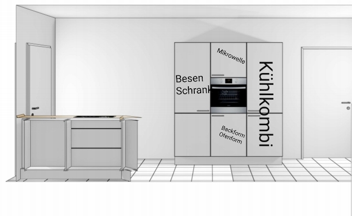

Ich bin inzwischen auch in der Realität angekommen. Die ersten Termine mit dem Küchenstudios waren ernüchternd.
Der Backofen und autarkes Gaskochfeld gehen laut Aussage vom Studio nicht untereinander auf Grund der Anschlüsse unter dem Feld.
Wir haben jetzt auch die Schubladen reduziert, statt überall wo möglich sind es jetzt noch einmal ganz links und unter dem Herd Schubläden geworden.
Die Hochschränke sind aus Budgetgründen nicht Deckenhoch, sondern 2m hoch. Es sind Griffe geworden.
Das Küchenstudio hat eine Burgerküche geplant, mit jeweils Platte und Fronten der günstigsten Kategorie sowie preiswerte Geräte (Zanussi ). Damit liegen wir jetzt bei ca. 7.000€.
Kann mir jemand sagen ob die Anordnung wie von mir gedacht so sinnvoll ist oder ergeben sich dadurch unnötige Laufwege?
Beim eintippen merke ich gerade, dass ich gar keine Vorräte eingeplant habe, sondern nur an Geschirr, Besteck und Co gedacht habe Da sähe ich entweder noch einen Schrank neben dem Putzschrank oder höhere Oberschränke.
Zusätzlich sehe ich auch jetzt, dass der Platz zwischen Spüle und Herd nicht optimal ist. Da dann also eher weiter links.
Gibt es etwas, dass beim Gaskochfeld unbedingt zu beachten ist?
Vielen Dank
na wenigsten einer, der mal merkt was Sache ist
Wenn du zwischen den Solo Geräten die Deckseiten einplanst, geht es, glaube ich. Obwohl ich immer noch irgendwie ein ungutes Gefühl habe, Trockner, WAMA, GSP nebeneinander zu stellen und die AP liegt auf der ganzen Strecke nur auf den 2 schmalen Deckseiten dazwischen auf. Ein KFB wie Bibbi weiß mehr.

Die Konstruktion sieht für mich ok aus.
Ich würde möglichst Spülenschrank und Spülmaschine tauschen,dahinter ist ja Platz genug um evtl die Wasseranschlüsse anzupassen.
Warum ist die Arbeitsplatte da noch mal geteilt ?

Vielen Dank! Ich freue mich sehr über den Input.
Der Küchenplaner sagte, sie bekommen es sonst nicht hin. Ich finde es auch sehr gestückelt, aber höre im ersten Schritt was die Profis oder vermeintlichen Profis sagen.
Ich wollte die Abtropffläche gerne links vom Spülbecken haben und das wäre nicht gegangen wenn GSP neben dem Herd steht weil sich dann die Arbeitsplatte unter der Abtropffläche teilt.
Grundsätzlich hätte ich mir allerdings gewünscht, dass das Küchenstudio mit Ideen kommt und nicht in der Planung das einsetzt was ich sage ohne Einwände ob anderes möglicherweise besser wäre.
