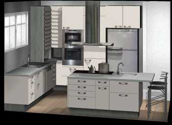

mein Name ist Ben und wie viele hier sind wir gerade am Bauen. Rohbau mit Innenwänden und Fenster steht bereits und nun müssen wir uns für die Sanitär- und Elektroanschlüsse entscheiden.
Vorgestellt haben wir uns eine offene Küche mit Kochinsel. Diese soll aufgrund unseres Größenunterschieds höhenverstellbar ausgeführt werden. Der Kühlschrank symbolisiert einen frei stehenden side by side Kühlschrank. Das neben dem Kühlschrank ist ein Wäscheschacht.
Links vom Wasserhahn unter dem Fenster ist MUPL geplant.
Ich freue mich auf Eure Kritik. Schon jetzt lieben Dank. Falls Ich irgendwelche wichtigen Infos vergessen haben sollte, bitte ich um Verzeihung und liefere sie gerne nach.
Grüße Ben

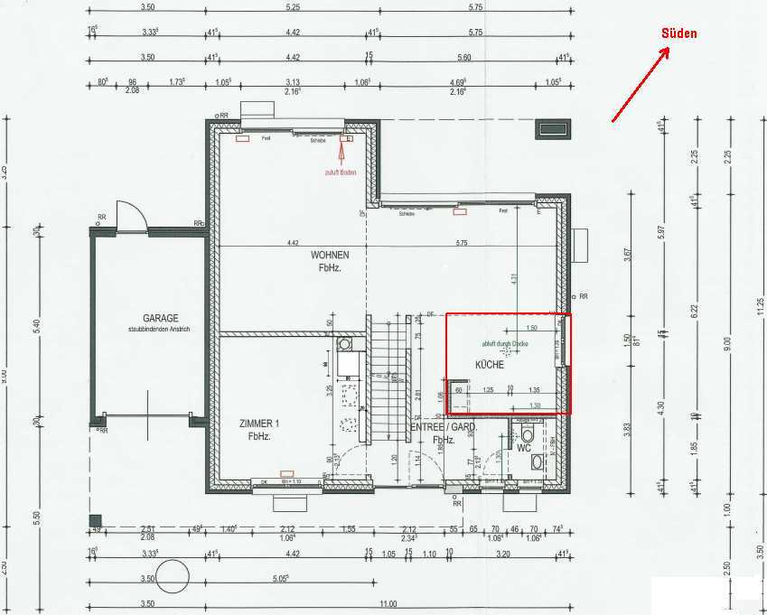

könntest du den Etagenplan auch in pdf hochladen, mn braucht die Lupe, um die Zahlen zu lesen.
Was ist das genaue Wandmass vom Wäscheschacht bis zur Aussenwand? In deinem ALNO Plan ist die Gesamtbreite inkl Schacht 361cm. Im Etagengrundriss ist die Breite inkl Schacht aber nur 330cm. Was stimmt?

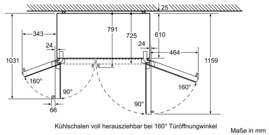

Den SBS gibt es schon? Die meisten SBS braucen einen grösseren öffnungswinkel und deshalb würde der SBS nicht so in die Ecke passen, wie in deinem ALNO Plan.

Das Kochfeld ist zu nah am Rand, das Fett spritzt auf den Boden und die Gefahr ist gegeben, dass jemand beim Vorbeigehen eine Pfanne/Topf erwischt.
Die Inselschränke sind glaube ich, 150cm breit und darauf soll ein Kochfeld und eine Spüle?

Danke, da hat mir die Mauerstärke einen Streich gespielt. Überarbeite ich nochmals. Das mit dem Kühlschrank sollte funktionieren. Ich habe ihn daher weiter vom Wäscheschacht entfernt gestellt und nach vorn ragt er über die übrigen Schränke heraus

Auch von mir herzlich Willkommen! Schönes Projekt und schöne Threaderöffnung. Der Wunsch nach einer Höhenverstellbare Insel ist gut nachvollziehbar, aber auch preislich nicht ohne. Hier im Forum ist der Begriff Gattenblock entstanden, für Küchen, die das Thema über verschiedenen Arbeitshöhen gelöst haben (einfach anklicken).
Empfehlenswert ist dann das Kochfeld im niedriegeren Bereich und die Spüle im erhöhten Bereich zu platzieren (damit die kleinere Person auch die Spüle verwenden und in die Töpfe reinschauen kann).
Ist das Abluftloch schon vorhanden oder noch veränderbar? Das Kochfeld mitten in einem großen Raum ist auch ablufttechnisch nicht optimal und kostenintensiv, besser wäre, dieser an die Wand zu platzieren, auf 86 cm Höhe, und die Insel höher und als Spüleninsel auszuführen.

@bkr .. bekommen wir noch einen lesbaren vermaßten Grundriss?
Die Kochinsel hat zwar Kochfeld und kleine Spüle, aber keinen Platz mehr um an der Insel zu arbeiten oder Vorbereitetes abzustellen ;-)
Die Position vom SbS sehe ich auch kritisch und mich würde auch stören, dass Abstellfläche doch relativ weit entfernt ist.
