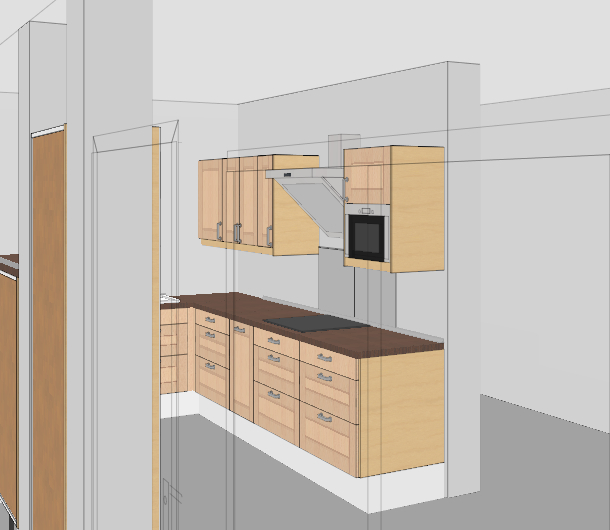

Hallo Tom,
lad dir mal meine Ikea -Datei runter.
Du hast jetzt immer noch den 16cm Sockel , das ergibt nur 90 cm Arbeitshöhe .
Außerdem hast du noch das 90er Eckrondell drin.

... äh, meinst du die GSP?
25495d1273171676-neues-haus-kleine-kueche-aktuell-3-planungsangebote-hilfe-erbeten-zu-herstellerausw-kf_tomgar3_20100506_ikea_ansicht1.jpg
Da siehst du, dass der Ikea -GSP nicht hoch genug wird, um bei 21er Sockel rechts und links die APL direkt auf dem GSP zu haben.
Da wird man am besten einen XXL-GSP nehmen, z. B. von Siemens etc. Die sind 5 cm höher (ist auch gut für den Innenraum). Dann muss man allerdings mal prüfen, welche Fronthöhe die brauchen und sehen, was man da bei Ikea bekommen kann.
Ein letztes Mal betone ich jetzt: Ich halte die Ikea-Lösung für ungeeignet :-X

Weil es für den 21er Sockel keine passenden Sockelleisten in der gewünschten Holzfarbe gibt und weiße Sockelleisten oder stahlfarbende dann irgendwie blöd aussehen. Heißt Sockel irgendwo anders kaufen ... paßt da der Holzton?
Weil der 21er Sockel bei 70 cm Korpushöhe generell überdimensioniert aussieht.
Alles Geschmacksfragen ... finde ich aber relevant.
25496d1273171676-neues-haus-kleine-kueche-aktuell-3-planungsangebote-hilfe-erbeten-zu-herstellerausw-kf_tomgar3_20100506_ikea_ansicht2.jpg
Diese Optik geht noch halbwegs.
Aber guck dir mal dasselbe in Holzfront an:

lt. Ikeaplaner gibt es für die 21 cm Sockel nur weiß und Edelstahlfarben. Für die 16 cm Sockel sind praktisch alle Frontmaterialien möglich.

So, Ikeabesuch hinter uns.
Schlauer? Naja, geht so :-)
Zumindest konnten wir uns auf 2 mögliche Varianten eingrenzen.
1.) Ädel in Birke
2.) Fagerland in Antikbeize
Ich habe beide mal im belegt und auch die wirklich hässlichen 21er Sockel mit einbezogen.
Denkt euch das Gesockel in Weiß einfach weg, das kriege ich optisch angepasst. Zwar schebt das dann immernoch auf Höhe, aber kaschiert wird dann.
Beide Versionen kommen in der Planung inklusive APL, OHNE E-Geräte auf 3.400,-€
Gesamt inklusive Wunsch-E-Geräte landet diese Rechnung bei 6.400,-€ in Holzfront.
Was dann noch zukommt ist ein Schockbecken samt Amatur!
Gesamt mit den späteren Optikveränderungen, also mal daumengepeilt: 7.000,-€ und fertig.
