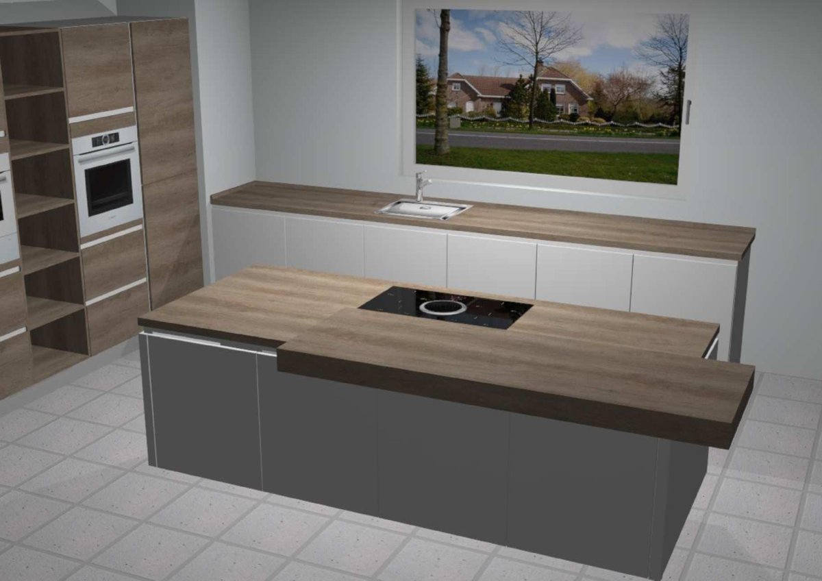

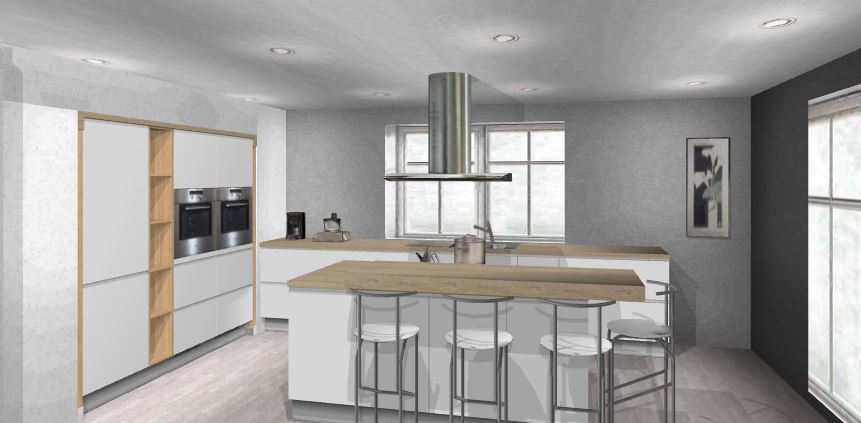

So auf den ersten Blick gefallen mir alle 3 Varianten nicht. Warum muss auf der Insel gekocht werden? Weil das im Fernsehen in jeder Kochshow so ist? Das ist nur damit der Kameramann gut filmen kann.
Schau dich mal in den Fertiggestellten Küchen um, da findest du viele Spülinseln oder auch reine Arbeitsinseln. Dieses Brett an der Theke nimmt dir auch schöne Arbeitsfläche.

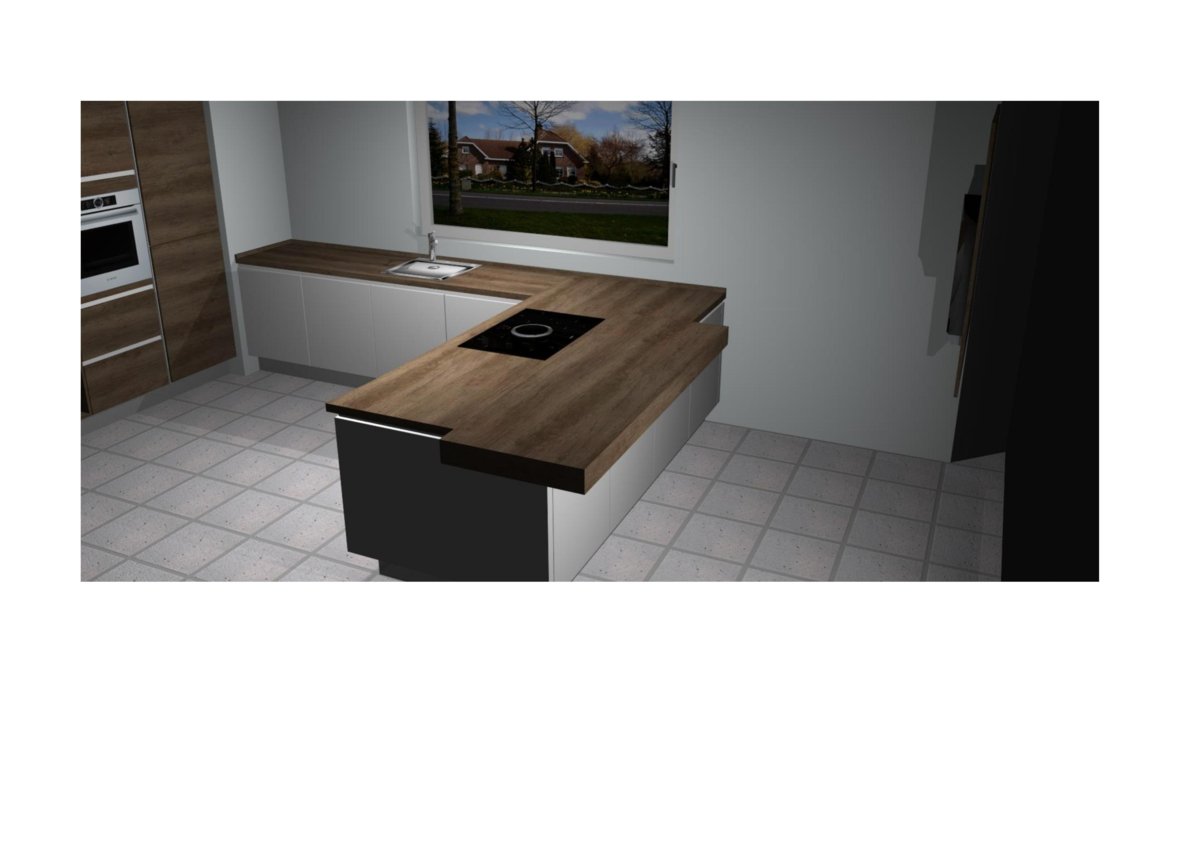

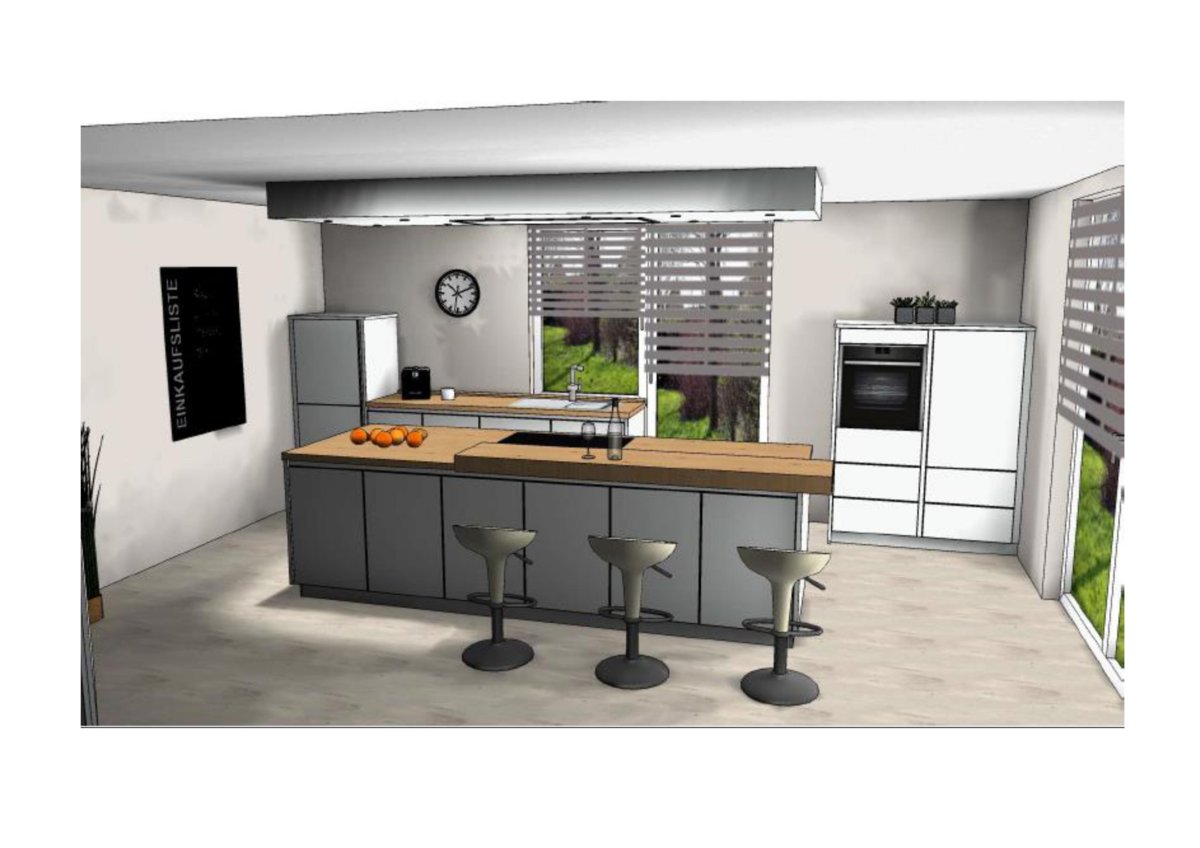

Hallo, erst einmal nur etwas zur Form:
Ich finde Variante 1 ganz gut, würde allerdings eine durchgehende Zeile planlinks machen, das Highboard planrechts oben und dann eine schöne große Insel. Es gibt hier auch ein paar, die das Kochfeld auf der Insel haben. Nachteil ist halt vor allem, dass die Dunstabzugshaubenlösung teurer wird. Auch verbring man mehr Zeit mit Vorbereiten, wozu man die Spüle braucht. Die Zeit am Induktions-Kochfeld selbst, reduziert sich sehr stark. Weshalb das oft genutzte Argument, man will in Richtung der Familie/Gäste kochen so nicht zutrifft.
Sehr schade, dass das mit dem Anschluss nicht geht. Bei einer genügen großen Insel wäre auch beides auf der Insel sehr praktisch, da der Hauptarbeitsbereich ja zwischen Spüle und Kochfeld ist. Wenn also nicht nebeneinander, wäre die andere gute Positionierung gegenüber.

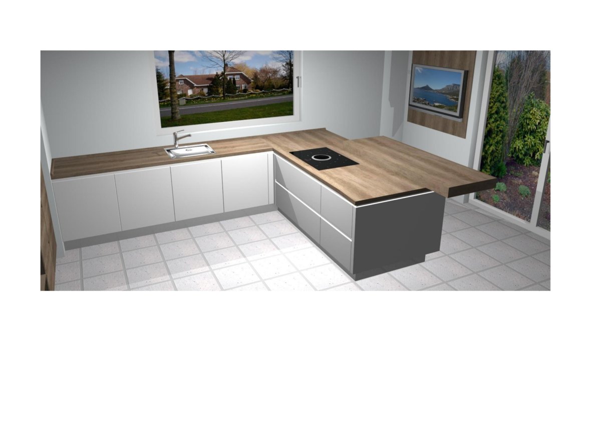

Aber im L kann man das Wasser von der Wand zur Halbinsel holen. .

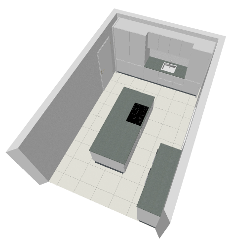

Ich würde hier mal mit Hochschrankwand an die planlinke Wand machen und dann quer dazu eine große Insel mit Spüle und Kochfeld, sprich Flugzeugträger .
Hier gibt's einige fertig gestellte Planungen die so eine Flugzeugträger Form zeigen.
So ungefähr hatte ich es oben schon vorgeschlagen. Ich hatte aber das Highboard noch drin gelassen. Wenn man es weg lässt, kann man die Insel wegen der Tür planoben auch nicht tiefer machen. Aber irgendwie wird sie für mich nicht lange genug (2,4m), um Kochfeld und Spüle unterzubringen, außerdem hat die TE ausgeschlossen, dass Wasser/Abwasser in die Mitte des Raums verlegt werden können. Dies ginge also nur mit einer Halbinsel.
Man müsste also Spüle und Kochfeld trennen, was nicht ergonomisch wäre.
Ich hänge das Beispiel trotzdem mal an.
Also ich komme auf 2,8 m Insel ggf. sogar 3m wenn man Durchgänge mit 1m nimmt.
5,63m gesamt abz. 60 cm Hochwand, abz. 2x1m Durchgang ergibt 3m. Wenn Durchgang beim Fenster 1,20 soll, dann 2,80.
Würde aber dann hochgebauten GS in die Hochwand setzen und Spüle entsprechenden in der Nähe auf der Insel.
Finde den Durchgang zur Hochwand mit 1m ausreichend. Man kann eine Getätegarragenniesche in die Hochwand einplanen, damit nichts auf der Insel rum steht. Oder an der Stelle der geplanten Highboards ein Sideboard zur Geräteablage wie Kaffeemaschine, Toaster etc.
Vielen Dank Euch beiden. Ja Wasser/ Abwasser ist nur von planlinks oben zu bekommen. Der Durchgang zur Terassentür sollte großzügig bleiben, Der Türflügel ist ca. 95cm breit.
Die Wand sit 5,63 m - ca. 1,20-1,50m bei der Terassentür und 60 für die Hochschrankwand und dann Rest für Insel und Durchgang, habe mal versucht dies umzusetzen.

Die Zeichnerin hat bei der Übernahme des Bestandes im Plan einen Fehler eingebaut. Im Bestand ist und bleibt ein Fenster 2,01m breit.
So wie im Alno -Planer, Das Terassentürelement ist rechts zur Südseite und zur Westseite unten
vg
Ah, okay. Aber auf dem Grundriss ist auch eine Tür eingezeichnet.
Wenn du die Form nehmen willst, wie in deinem letzten Vorschlag, dann würde ich die Zeile durchgängig machen. Die Frage dabei ist aber, ob der Abstand zwischen Zeile und Insel ausreicht. Das sind schätzungsweise nur 90cm. Kommst du damit aus?
Also das geht, empfindet aber der eine als ausreichend, die andere nicht ...
Hast du noch mal nachgedacht über Spülen-, Koch- oder reine Arbeitsinsel?
Hallo Anke,
die Durchgänge sind jetzt jeweisl 1,20m...zur Terassentür wohl zu eng. Spüleninsel geht technisch nicht (kein Wasser, durch FBH Bestand!), die anderen Lösungen möglich.... Ideen fehlen, außerdem mag ich nicht so gerne vor einer Wand kochen, wenn Besuch da ist (ist jedenfalls jetzt aktuell so), wobei die Kochinsel bestimmt auch nicht die beste Lösung ist.
Also ich finde ja, man steht gar nicht so viel und lang am Kochfeld, als das ich es so in den Mittelpunkt rücken würde.
Ich hatte im letzten gemieteten Haus eine reine Arbeitsinsel und fand das super. Einfach eine gerade Fläche, ohne Unterbrechung. Kann man super dran arbeiten und schön ein Buffet aufbauen ohne etwas abdecken zu müssen. Fand ich ziemlich ideal.
Durchgang meinte ich die Zeile mit der Spüle zur Insel. Das müsste meiner Rechnung nach weniger sein: 3,61 - 0,6 (Zeile) - 1,2 (Insel) = 1,81:2 = 0,905
Oder wie tief ist deine Insel?
