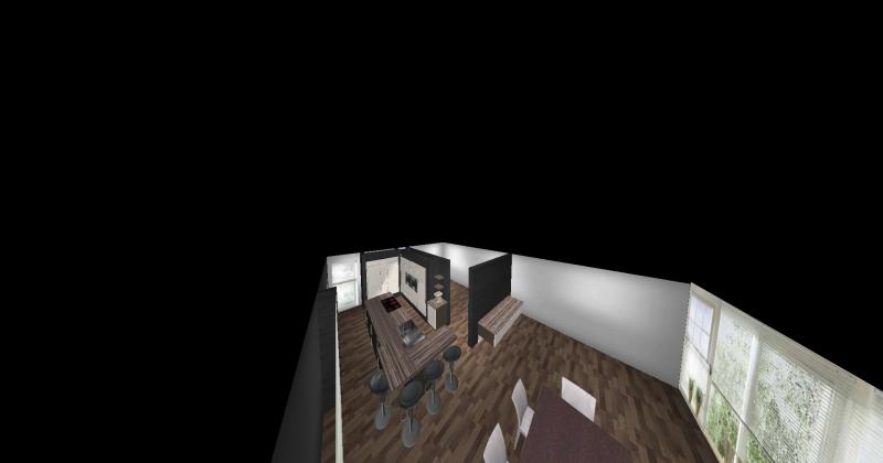

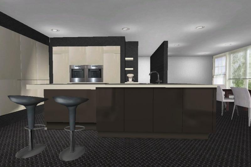

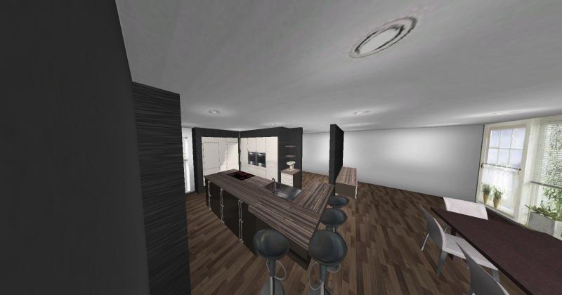

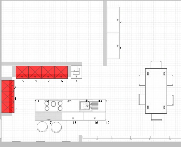

Ich habe nun anhand der Ideen von Mela und meinen Eigenen, nochmal einen Plan gemacht.
Ich finde ihn schonmal nicht schlecht.
Wenn es an 10cm Raum scheitert, kann man da ggf. auch nochmal tätig werden :-)
Was meint ihr dazu?

AW: Neue Planung, Modern, Insel, EFH-Neubau
hab grad mal nach deinem Budget geguckt. Du weißt, dass du mit größter Wahrscheinlichkeit damit nicht hinkommst?;-)
Ansonsten erkennt man dass sie richtig schön werden wird:top:

Also ich finde die Sitzplätze da bei deiner letzten Planung to much. Du hast den Esstisch doch genau daneben stehen.
Hallo Bodybiene,
die Erfahrung zeigt dass Besuch sich immer um die Insel in der Küche scharen.
Niemand setzt sich an den Esstisch solange es nichts zu essen gibt :stocksauer:
Daher die Sitzplätze.
Die 4 Barhocker sind bereits vorhanden. Das heißt allerdings nicht dass dort immer 4 Hocker stehen müssen.

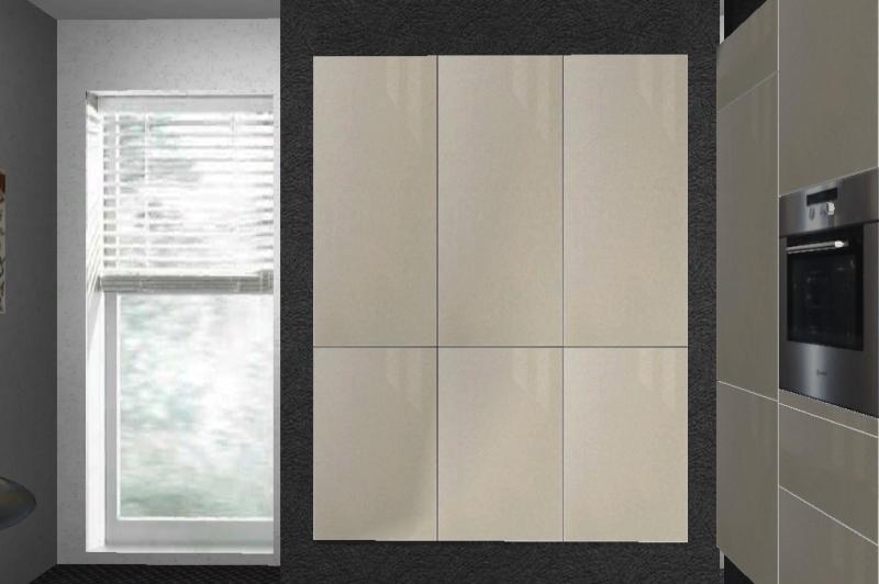

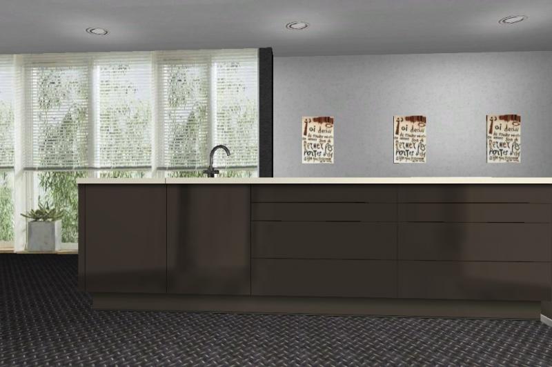

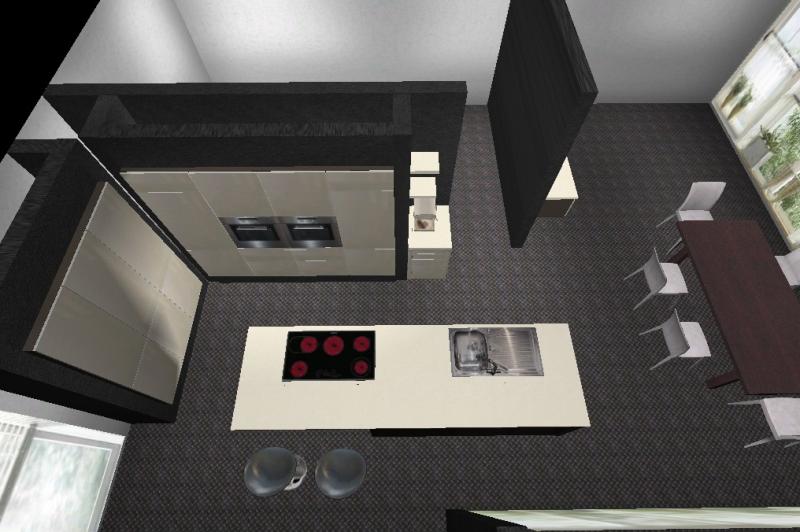

Leider funktioniert so deine Planung der Insel nicht. Wo willst du die SpüMa hinstellen. unter das Barbrett ist nicht möglich. Du müsstest den 80er Auszugsschrank dafür opfern.
Dann ist der Abstand zwischen den BO HS zu gering. Es sollten mindestens 90 cm sein.
Ich habe ihn verschoben damit ein Abstand von 90 cm möglich ist. Leider ist dann ein Sitzen zur Fensterwand hin nicht mehr möglich, da kein Durchgang bleibt.
Warum überhaupt einen Sitzplatz für 4 Personen an der Insel, da doch der Esstisch direkt daneben steht.
Darum habe ich dir einmal umgeplant.
Bei den Hochschränken planlinks den Apotheker (lies hierzuhttps://www.kuechen-forum.de/forum/galerie/vergleichapoinnenauszuege.40107/full; Der Apothekerschrank in der Küche - Planungsaspekte - Küchen-Forum) entfernt und durch 3 Vorratsschränke à 50cm mit Innenauszügen ersetzt.
zur Insel, planlinks beginnend:
Blende
2 x 100 Auszug Kochfeld im Verhältnis 2:1 aufgesetzt
60er Spüle
SpüMa
Blende
gegengestellt:
125 cm Pultarbeitsplatte für 2 Sitzplätze
2 x 100 tiefenreduzierte US mit p2o
Blende
Ich habe auch die Unterschränke im Raster 1-1-2-2 gewählt.
Auch hierzu:
https://www.kuechen-forum.de/forum/...masse-stauraumplanung.6066/page-2#post-160990
