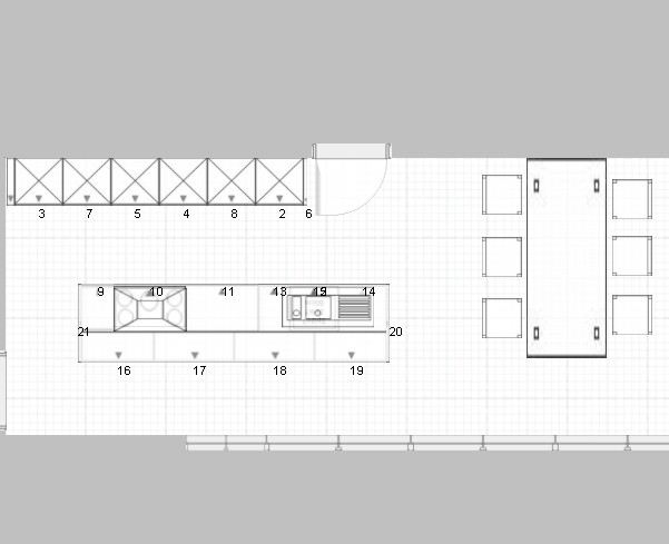

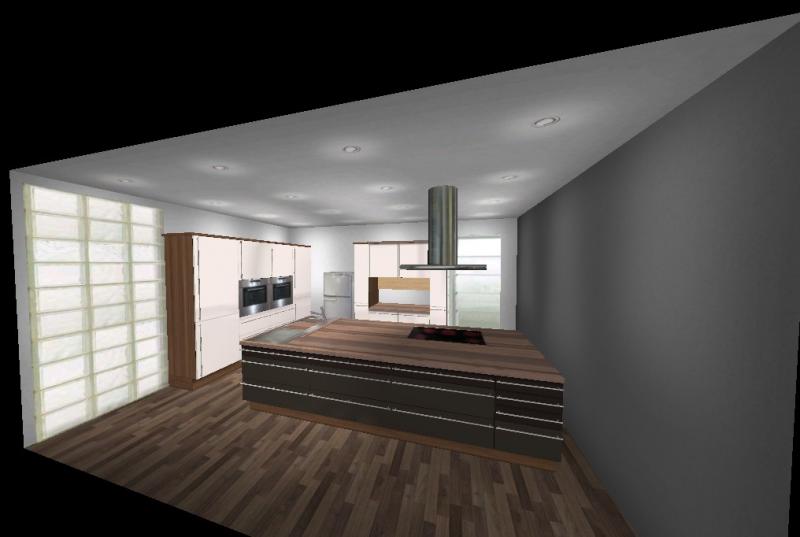

Dennoch möchte ich meinen ersten Entwurf mal beifügen.
Erstellt mit dem Alno Planer.
Die insel ist allerdings zu breit, 1,00m sollte reichen, dann aus Hochschränken?!?
Wie ihr seht bin ich nicht so der planer und es geht mir nicht allzu leicht von der Hand und ich habe vermutlich auch noch nicht alle Funktionen durchschaut.
Seht es mir bitte nach :-)
Über Tipps, Vorschläge jeglicher Art würde ich mich sehr freuen, und werde auch sehr präsent sein in diesem Thread.
Bedanken möchte ich mich bereits im Vorfeld alleine über die Möglichkeit des Austausch und zum Teil professioneller Hilfe :kfb:
Ich hoffe ich habe nichts vergessen.
Wenn Ihr fragen habt ... immer zu :-)
Zu guter Letzt nochmal die Links zu den Plänen:

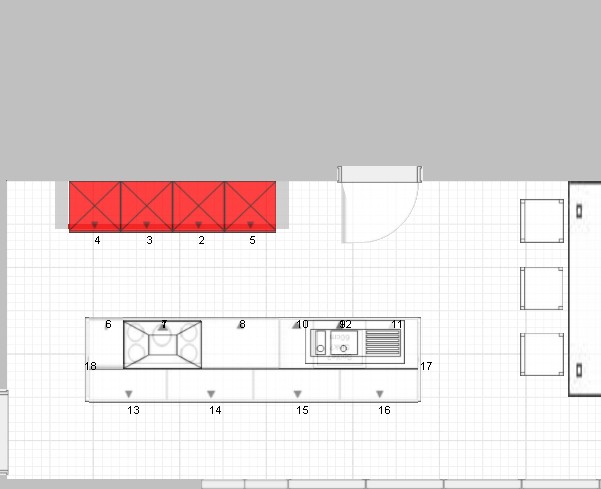

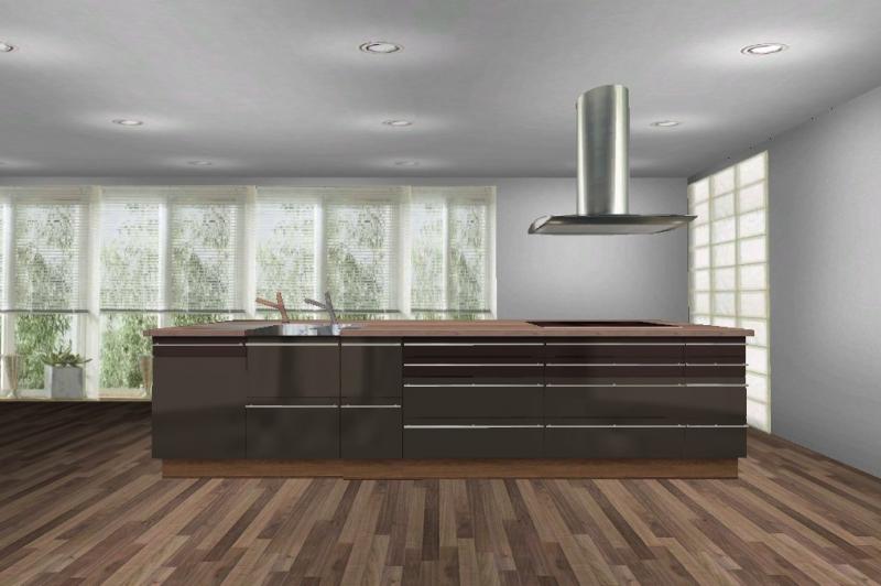

Und die Bilder der aktuellen Alno Planung:

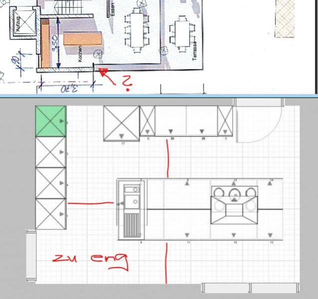

Schonmal vorab im Grundriss sind Eure Daten zu sehen, am besten löschen und ohne nochmal hochladen.

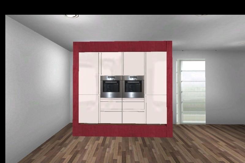

Könntest Du von Deiner Planung ein paar Bilder (im Vollbildmodus möglich machen) + Grundriss (Alt+Strg+S glaube ich) machen und sie einstellen, dann kann man sich auch ohne das Runterladen einen Eindruck von der Planung machen.

Den angehängten Plan kann ich öffnen, nachdem ich die beiden Dateien abgespeichert habe und aus dem Planer heraus öffne.
Edit:
Ich habe die Bilder gleich oben im Startpost entsprechend ergänzt.
Und los geht die wilde Schubserei :top:

Leider stimmen die Ausrichtung des Grundrisses und des Alno -Planers nicht überein.
Die Abstände der Insel zum Anbauwand und zum Fenster betragen nur etwa 80 cm was zu gering ist. Der Mindestabstand sollte 90cm betragen.
Existiert der Stand Alone Kühlschrank bereits. Ich finde, dass er bei eurer modernen Planung deplatziert wirkt.

AW: Neue Planung, Modern, Insel, EFH-Neubau
mhh die Ausrichtung scheint doch korrekt nur das Eck im Grundriss finde ich im Alnoplan nicht wieder.
Und ja die seitlichen Abstände zwischen den Zeilen sind zu klein, hier wird mind. zu 90 cm geraten wir werden 110 cm haben.
Muckelina :-)
Nein, jetzt nicht mehr.:-)
Muckelina hat Recht. Ich habe mir den Grundriss ausgedruckt und ihn im normalen DIN A4 Format hingelegt. Daher mein Irrtum.:stocksauer:

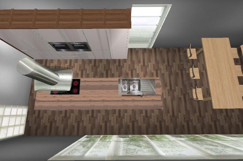

Eine Frage hätte ich noch bevor ich dir meine Planung erkläre. Bist du sicher, dass ihr soviel Stauraum benötigt?
Und noch eine: Was soll in der Speisekammer untergebracht werden, da diese doch ziemlich weit entfernt liegt.

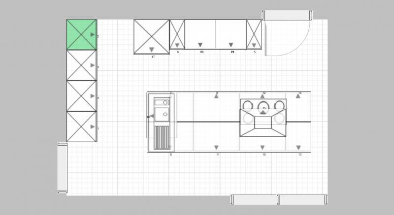

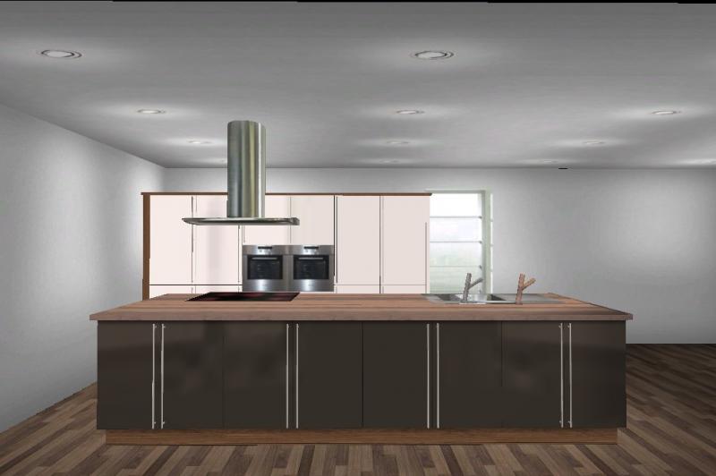

Nun zur Planung,
beginnend planobenrechts, neben Tür
seitliche Verkleidung
60er Vorrat mit Innenauszügen - könnte aber auch eine hochgesetzte SpüMa beherbergen
Kühl- oder Gefrierschrank
BO
Dampfgarer
Insel, planrechts beginnend:
Wange oder seitliche Verkleidung
SpüMa
60er Spüle 3-3 (warum 1,5 Becken mit Abtropfe - ihr habt doch eine SpüMa
40er US 3-3 für Müll unter der Arbeitsplatte - untendrunter für Höheres
90er US 1-1-2-2
90er US 1-2-2-2 mit Kochfeld
40er US 1-1-2-2
gegengestellt:
90er, 2 x 100 und 90er Drehtürenschränke bzw. p2o
Ob soviel Küche für 15 T€ zu bekommen entzieht sich meiner Kenntnis.
Eigentlich ist eure Küche für eine Schreinerküche prädestiniert.

Schön, um einiges ruhiger als vorher und genug Platz um die Insel :-).
Was ist eigentlich planunten, kann man da rausschauen?
Hallo Mela,
erstmal vielen Dank für Deine Mühen :-)
Ich möchte zunächst auf Deine Fragen eingehen:
BRAUCHEN wir soviel Stauraum wirklich?
Vermutlich nicht, ich dachte auch ich hatte etwas weniger eingeplant wenn ich das auf den ersten Blick richtig überblickt habe.
Was soll in der Speisekammer untergebracht werden?
Vorräte die nicht so oft gebraucht werden, Getränke etc.
Hier wird auch ein Kühlschrank stehen.
Aufgrund des langen Weges ab er nicht das was man immer griffbereit haben sollte.
Spüle reicht wohl auch eine kleinere.
Die Spülmaschine hätte ich gerne in unmittelbarer Nähe, also am bestaunter dem Abtropfbereich, der Spüle.
Zu Deinem Planungsvorschlag:
Der Block hinter der Insel wirkt mir auf den ersten Blick zu wuchtig.
Ich weiß nicht ob es anderen auch so geht, vielleicht muss ich mich erst daran gewöhnen :-)
Bezgl. Schrankart habe ich mir noch nicht viel Gedanken gemacht, erstmal geht's quasi nur ums Design.
Spüle und Herd würde ich grundsätzlich tauschen.

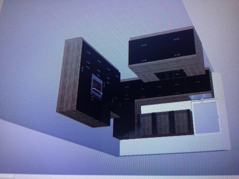

Was mir fehlt, auch bei meiner Planung (mangels können) ist die leicht erhöhte Bar.
Ich hatte schonmal einen Entwurf wie diesen.
aber irgendwie war es auch nicht das gelbe vom Ei.
UPS, Sorry.
verkehrt herum. Aber ich kann es hier auf dem iPad nicht auf die Schnelle drehen :-[
Ach Wilson,
ich plane so gerne. ;-)
Solltet ihr auf 2 Vorratsschränke verzichten können oder auf einen der Kühlschränke und einen Vorratsschrank, so könnte die HS-Zeile komplett eingekoffert werden, so dass die Schränke wie hängend aussehen. Könnte ich mir in eurer Küche gut vorstellen. Den Tresen für die Bar, habe ich wohl überlesen. Ich würde dann einen Rückschrank an der Insel weglassen, die Arbeitsplatte steht über und schon hast du deinen Sitzplatz.
(Erhöhte Tresenplätze werden langsam out! Behaupte ich jetzt einfach einmal. :tounge:)

Ich habe einmal die HS eingekoffert.
Ich finde die Position der Spüle in meiner Planung gut. Die SpüMa steht in unmittelbarer Nähe zum Essbereich.
Das Kochfeld befindet sich gegenüber den Backöfen.
Ist die 3. Ebene die letzte und wird die Abluft durch die Decke geleitet?
Nein, du klingst nicht undankbar. Es genügt, wenn mein GöGa täglich vor mir kniet. ;-)
Es handelt sich um eure Küche und euch muss sie gefallen. Wir können nur Vorschläge machen.
Hallo Mela,
die Einkofferung finde ich recht gut :2daumenhoch:
Auch die Größe des Blocks passt nun optisch besser.
Links und rechts der Einkofferung würden sich vereinzelte dicke Regalböden gut machen!?!
Ich überlege ob auf der linken Seite die nun leer ist noch etwas hin könnte.
Als Abstellfläche für Vollautomatisch, Toaster, Wasserkocher usw.
Es mag mir nur noch nicht so recht was einfallen damit es nicht zu langweilig wirkt.
Achja, die 3te Ebene ist die letzte. Das ist das Flachdach.
Aber ich glaube nicht dass man die Aluft da raus führen kann.
Flachdächer sind sehr diffizil
Wohl eher ein abgehängter Deckenkanal, wo man auch die Beleuchtung integrieren kann.
Ich denke die Regalbretter wären machbar. Dorthin würde ich den Kaffeevollautomaten stellen.
Wenn du an die planlinke Seite etwas stellen möchtest, dann muss die Insel weiter in Richtung Essbereich rutschen oder kürzer werden.
Die Frage nach der Ausführung der Abkofferung ist nicht blöd, aber ich kann sie dir leider nicht beantworten. So lange plane ich noch nicht, dass ich alles wüsste.
Aber dir wird bestimmt geholfen.
Könntest du noch die Plandateien anhängen?
Evtl. würde ich die Insel ein wenig kürzen wenn da links was Vernünftiges raus kommt :-)
Den Vollautomaten etc. in so nem Regal ist auch sehr unpraktisch.
Dies würde ich eher zu Dekozwecken sehen.
Muckelina
Jetzt verstehe ich erst was Du meinst.
Das ist eine Festverglasung deckenhoch, von außen über den Balkon zum putzen begehbar.
