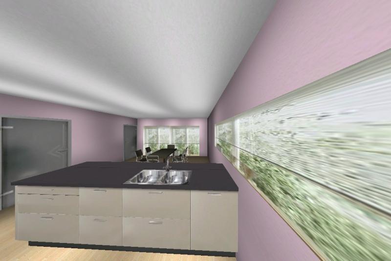

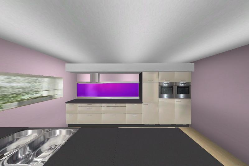

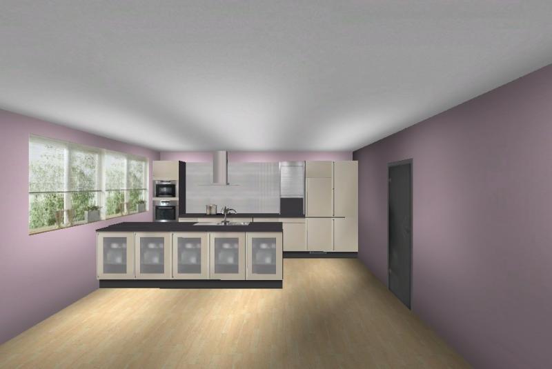

bin im Zuge unserer Küchenplanung zufällig auf dieses Forum gestoßen und bin absolut begeistert von Euch!
Momentan sind wir mitten in der Totalsanierung unseres neuen Heims und bei der gerade anstehenden Elektroplanung fiel mir auf, dass ich mich doch unbedingt auch mal um die Küchenplanung kümmern müsste :(. Unsere bisherige Überlegung seht Ihr anbei. Uns schwebt eigentlich eine möglichst einfache Aufteilung vor, wobei wir unbedingt eine Insel / Halbinsel Richtung Raum inkl. Spüle haben wollen. An der Spüle stehe ich eigentlich am allermeisten: Schnibbeln, Kuchenteig vorbereiten etc. Mir ist einfach aufgefallen, dass ich mich deutlich häufiger & länger an der Spüle aufhalte als am Herd.
Im Plan seht Ihr auf der einen Seite ein langes Fenster mit Brüstungshöhe 1,20m. Dies wird noch um 70cm in den Raum versetzt, damit wir an der Rückwand flexibler sind (die Fensterbreite ist aber fix, da das Fenster schon hergestellt ist). Außerdem wird über dem Fenster ein Stahlträger verbaut, so dass wir über dem Fenster kein Loch für den Abzug hinbekommen würden.
Daher haben wir den Herd auch an die Rückwand geplant. Ein Herd auf der Insel hat mich eigentlich auch noch nie wirklich fasziniert...
Hauptsächlich halte übrigens ich mich in der Küche auf. Mein Mann kommt eher beim Tisch decken oder Aufräumen hinzu, da würden wir uns zukünftig auch gerne etwas weniger "in die Quere" kommen (z.B. Abfall unter Spüle ist bei uns immer nervig)
Ich würde mich über Euren Input & Ideen sehr, sehr freuen!
Herzlichen Dank im voraus!
Nadja
AW: neue Küche nach Totalsanierung
:welcome: Nadja im Küchenforum
Das ist eine gelungene Vorstellung :kiss:und schonmal gute Ideen :2daumenhoch:. Wir teilen Deine Ansicht, dass man sich deutlich mehr rund um die Spüle, als effektiv am Herd auf hält :cool:

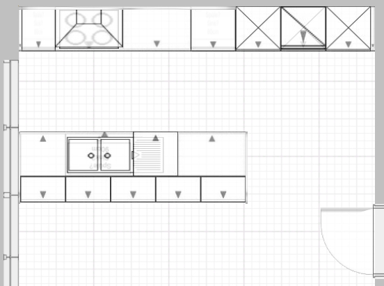

Bitte hänge noch den Alno -Grundriss ein (am besten platzierst Du auch gleich Tisch und Stühle im Raum). Die F4-Taste ist Dein grösster Freund ;-) damit kannst Du alle Elemente Deinem Bedarf entsprechend anpassen.
Ja, die F4 Taste bewirkt in der Tat Wunder ;D
Da hab ich im Grundriss dann noch schön die Fenster und Türen anpassen können. Unsere "Türen" sind keine wirklichen Türen, sondern momentan noch als Durchgänge geplant. Wenn uns das offene Konzept dann zu sehr nervt, würden wir nachträglich Schiebetüren reinmachen.
Was mir grad noch aufgefallen ist: Die Schränke zum Esszimmer hin, haben eine leicht andere Höhe (ca. 2,5cm). Das soll in der Realität nicht so sein, aber irgendwie habe ich die passenden Schränke mit 40cm Tiefe nicht finden können. Welche könnten das sein?
Hallo Nadja,
ich kann mich dir und Vanessa nur voll anschließen. Meine neue kleine offene Küche wird auch eine Arbeitshalbinsel bekommen ;-)

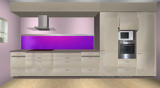

Ich habe deinen Plan mal genommen und ein paar Änderungen eingefügt. Prüfe doch mal, ob dir das so paßt.
Wofür hast du eigentlich den Jalousienschrank gedacht?
Arbeitsinsel:
- ganz außen GSP .. dann kann man sie in eine Richtung ausräumen, man kann sie bei größeren Kochaktionen auch mal offen lassen und Sachen gleich immer dort einstellen. Wenn das Essen vorbei ist, kann jeder an die Insel alles herantragen und du mußt nicht immer um die offene Klappe herumtanzen.
- 90 cm breiten Spülenschrank, statt Abtropfe 2 große Becken. Der Auszug direkt oben hat dann in aller Regel nur eine Putzreling, unten ist ganz normaler Stauraum:
full
full
- dann einen 60er Unterschrank mit Müll unter der APL .. der steht so noch gut zur GSP , aber auch ganz gut an der Halbinsel, evtl. könnte man ihn auch nach ganz außen setzen. Dann kannst du neben der Spüle arbeiten, im Zweifel auch den Müll offen haben und, wenn du arbeitest, kann deine Familie den Müll auch nutzen.
full
- dann noch einen 90er, der hauptsächlich Küchenhelfer, Schüsseln usw. beherbegt, halt alles, was man beim Vorbereiten hauptsächlich braucht.

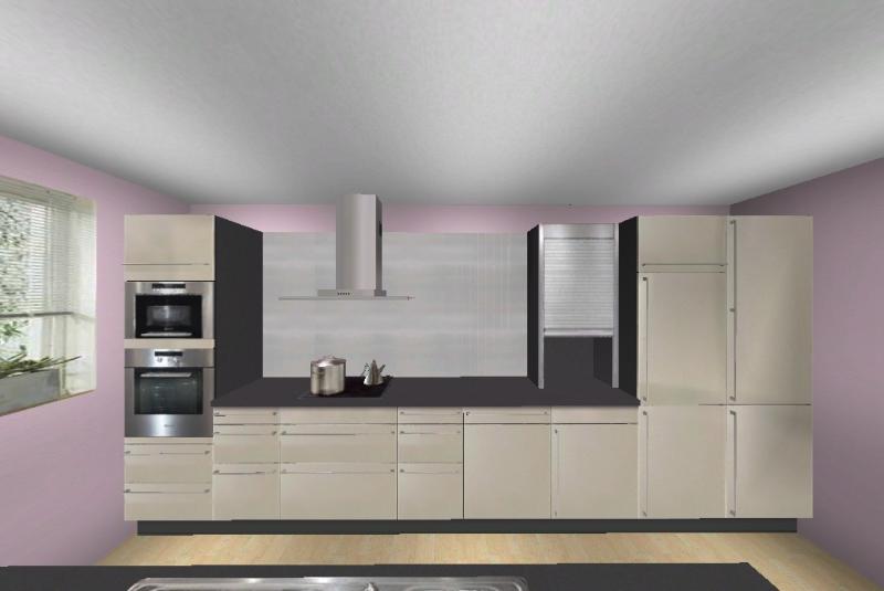

Wandzeile:
Ich würde die Hochschränke wohl alle zusammenfassen. Denn ein Backofenschrank direkt an der Wand ist auch immer etwas hinderlich ... Ellbogenfreiheit. Den rechten Vorratsschrank auf jeden Fall mit Innenauszügen:
Dann 60er mit auch einem 3-rasterigem Auszug, hier könnten z. B. die ganz hohen Töpfe untergebracht sein oder ähnliches.
2x90er, einmal mit Kochfeld und dort Kochbesteck, Töpfe Auflaufformen etc. Im anderen 90er hauptsächlich Geschirr, Besteck etc. Da kommt dann die Familie auch gut zum Tischdecken dran, wenn du noch in der Küche arbeitest.
- Zum Abschluss einen 45er hauptsächlich für Gewürze, Öle etc.
Kochfeld und Spüle sind so recht gut gegenüber. Nach rechts hin (Planaufsicht) hast du eine große von allen Seiten zugängliche Arbeitsinselfläche. Kuchenbacken, aber auch Buffetanrichten etc.
Als DAH kannst du eine normale DAH wählen (Abluftkanal durch durchgezogene Abhängung verkleidet). Alternativ könnte man die Abhängung im Unterschrankbereich der Wandzeile auch noch weiter nach unten setzen und dort dann einen Lüfterbaustein bzw. Deckenhaube integrieren. Da wären gut und etwas teurer
und nicht ganz so teuer
Hallo Kerstin,

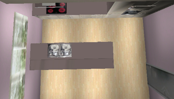

je mehr ich darüber nachdenke, desto besser gefällt mir Deine Halbinsel-Lösung. Das Doppel-Spülbecken ist auch eine geniale Lösung. Da verschwinden auch mal ein paar Gläser tagsüber drin, wenn die Faulheit bzgl. Einräumen gesiegt hat. Nur muss ich die Wand an der Spüma minimum mit Latex streichen bei meinem Geschick ;D
Den Jalousienschrank hatte ich überlegt, dass ich da das technische Geraffel reinstelle. Quasi Jalousie rauf, Toaster oder Schneidemaschine an und danach wieder Deckel zu. Außer meiner Kaffeemaschine würde ich am liebsten kein Geraffel auf den APL haben.
Was, glaube ich, Deiner Planung zum Opfer gefallen ist, ist der separate Gefrierschrank. Wir haben heute 3 Schubladen Gefrieren (ca. 70cm) und darüber den Kühlschrank mit ca. 102 cm. Sowohl Kühlschrank als auch Gefrierschrank sind mir langfristig zu klein. Da fiel mir bisher irgendwie nix besseres ein, als Gefrierschrank separat neben Kühlschrank zu packen. Die Schubladen neben Kühlschrank würde ich auch nicht unbedingt brauchen, da ich Besteck und Geschirr in die Halbinsel packen könnte, auf der Rückseite ist ja genug Platz. Sähe es sehr dämlich aus, noch einen 4. Hochschrank zu platzieren: unten Gefrieren und oben vielleicht noch mal Vorräte. Vorräte übrigens definitiv immer mit Auszug! Momentan haben wir genau einen Schrank ohne Auszug und den meide ich tunlichst :(
Nadja
So ein Jalousienschrank ist ja nicht ganz günstig. Das ist Geld, was ich lieber in eine gute DAH stecken würde.
TK-Schrank etc. habe ich echt überlesen :kiss:, daher jetzt mal von rechts nach links:
- unten Vorrat mit Innenauszügen, viel höher macht eh nicht viel Sinn, dadrüber Mikrowelle hinter Klappe
- unten TK-Schrank, drüber Backofen
- unten noch ein Auszug, dadrüber z. B. 122er Kühlschrank, der damit etwas hoch kommt und nicht soweit unten ist.
- Vermutlich wird der KVA dann neben den Hochschränken auf der APL stehen. Man könnte z. B. die Geräte Toaster, Wasserkocher etc. im 60er Unterschrank in dem 3-rasterigem Auszug unterbringen. Braucht man sie, stellt man sie oben auf die APL neben den KVA (freie Steckdosen! ;-) ), nutzt sie und läßt sie danach wieder unten im Auszug verschwinden. Dein Stauraum sollte das hergeben.

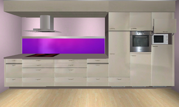

Ja, ich finde Kerstin's Planung auch sehr gelungen. Ich habe jetzt noch eher kleine Änderungen gemacht, um die Getränkekisten unterzubringen. Außerdem habe ich den Kühlschrank höher gemacht, und statt einer Mikrowelle nun einen Kombi-Backofen sowie einen DGC angedacht (mal sehen, obs Budget am Ende auch hergibt). Die Vitrinentüren zum EZ hin habe ich auf Euer Anraten hin auch ausgetauscht gegen normale Türen. Außerdem habe ich mal versucht, die Küche in Gedanken grob zu bestücken. Warum auch immer, habe ich den großen Induktionsherd plötzlich nicht mehr im Planer gefunden :(.
Ich bin echt gespannt auf Euer Feedback. Vielen Dank schon mal dafür!
Guten Morgen Nadja,
das sieht doch schon mal ganz gut aus!!!
Ein "Problemchen" sehe ich aber bei dem Heißgerät, das ganz rechts ist.
Um die Sachen aus dem BO zu entnehmen, brauchst Du ja etwas Ellbogenfreiheit, was an der Wand etwas schwierig ist.
Hier bräuchtest Du
-entweder eine relativ breite Blende oder
- Du stellst den KS ganz rechts oder
- Du nimmst die 2 Heißgeräte in den mittleren Schrank.
Wie hoch sitzen die Heißgeräte? Sind die jetzt nicht zu hoch?
Spülenzeile
Ganz links ist ein Unterschrank mit Schublade und 2 Auszügen. Dieser ist sicherlich praktischer als ein 3 -3 Unterschrank mit Innenauszug. Optisch würde mir aber hier der Unterschrank mit 3-3 besser gefallen.
Zeile zum Esszimmer hin:
Wäre es bei Deinem Platzangebot nicht möglich statt 35 cm tiefe Schränke hier 48cm tiefe Schränke zu nehmen?
Dadurch hättes Du eine tiefere Insel und das Platzangebot INNEN ist hier tatsächlich um einiges mehr. Bei der Tiefe der Schränke musst Du ca. 2 cm für den "Rücksprung" einrechnen und die Regale gehen auch nicht bis nach vorne (nochmal 1 cm), außerdem musst Du auch nicht die Frontstärke (ca. 2 cm abziehen)
Die 35er und 48er tiefe Unterschränke werden sich voraussichtlich auch nicht viel im Preis nehmen. (Wenn beide nur mit Regalen bestückt sind)
Das mit dem BO ganz an der Seite habe ich schon befürchtet, dass Ihr das richtigerweise anmerkt. Den Kühlschrank ganz nach rechts zu schieben würde mir aber eigentlich sehr widerstreben, weil ich gerne eine Ablagefläche direkt daneben habe, um Sachen rauszuholen / reinzupacken. Und den Kühlschrank nutzen wir öfter als den BO. Würden da 10cm Blende auf der Seite für den BO reichen?
Das mit den Höhen muss ich zu hause mal ausprobieren.
Bei den 35cm tiefen Schränken zum EZ hin hatte ich überlegt, dass ich mir selber ein Schnippchen schlage, da ich so ein Experte im hintereinander und überneinander stellen bin. Und eigentlich will ich das vermeiden. Aber es stimmt schon, dass etwas mehr Tiefe der APL schon brauchbar wäre.
Bzgl dem Toaster / Allesschneider-Thema finde ich die Ritter-Lösungen sehr sehr abgefahren. Alternativ hatte ich jetzt überlegt, dass ich in der großen Schublade unter der Spüle diese Geräte doch wunderbar reinpacken könnte. Kurz über der Spüle ausklopfen und direkt wieder weg... :-\ Krümel-Problem perfekt gelöst? Aber die Schubladen-Lösung ist definitiv besser als so eine Jalousie mitten drin.
Was mich momentan auch noch beschäftigt ist die Steckdosen-Frage an der Halbinsel. An der Wand will ich auf jeden Fall eine 2er oder 3er Steckdose vorsehen. Aber da ich Linkshänder bin, ist eine Kabelführung von links kommend für Handmixer / Pürierstab für mich handlicher. Gibt es z.B. eine Möglichkeit, irgendwo links von der Spüle eine Steckdose vorzusehen? Eigentlich würde ich dafür ungern die APL "durchbohren" lassen. Gibt es andere Lösungen?
:-[ Danke für das Forenlob :rose:
Steckdosen: kannst Du in Schubladen montieren,
an der Seitenwange aussen an der Insel
an einer Blende auf der Front; z.B. die oberste Schublade eines Unterschranks schmäler machen und dafür links noch eine Steckdose.
Hallo Nadja,
das mit dem KS direkt an der Ablagefläche kann ich wunderbar nachvollziehen, weil ich ehrlich gesagt auch froh bin, dass in meiner Küche das so aufging.
Da hilft nur probieren, wieviel Blende Du brauchst.
Ullas Mutter hat übrigens auch den BO an der Wand mit Blende s.hier:
Münchner Senioren ziehen um - Nobilia Campo Magnolia - Fertiggestellte Küchen - Nobilia Campo Farbe Magnolia
Einen Allesschneider fest in der Schublade verbaut finde ich gut. Aber ich glaube, einen Toaster fest eingebaut wollte ich nicht, weil so einen Toaster schmeiße ich gerne alle paar Jahre einfach raus und kaufe einen neuen. Kann man den dann zum "Ausschütteln" rausnehmen?
