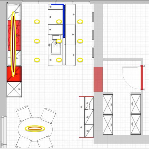

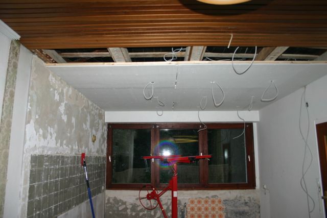

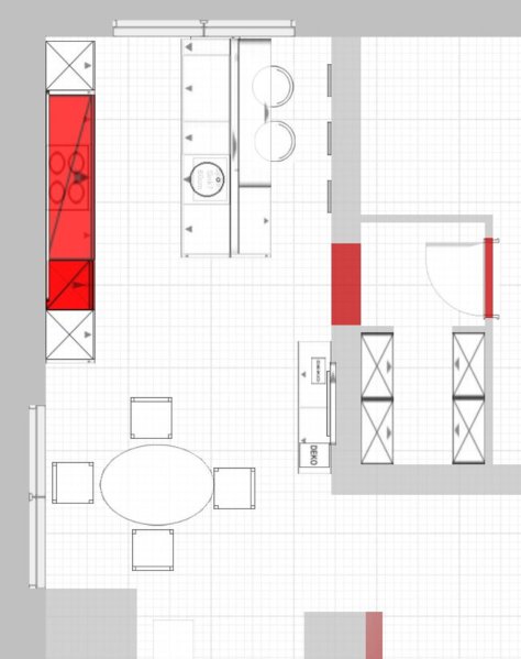

Plant das ganze so, dass ihr die Spotreihen einzeln schalten könnt, dann kann man mal nur eine Reihe mehr als Ambiente schalten.
Was für Spots werden es? LED? Denn sonst sind das ja auch ganz schön Watt-Zahlen.
Und, daran denken, auch die DAH bringt noch Beleuchtung mit. Ich habe auf meiner Kochfeldseite bislang nur diese Beleuchtung. Allerdings gibt es noch einen Lichtanschluß in meiner Abdeckung, wenn ich doch irgendwann in die Abhängung noch ein oder zwei Spots setzen will.
Über meiner Haupt-APL habe ich 2 große Neon-Spots, wenn wirklich gearbeitet wird, ansonsten einen Spot unter dem Hängeschrank als Ambiente
