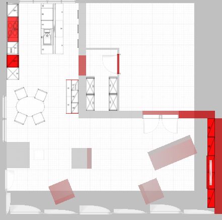

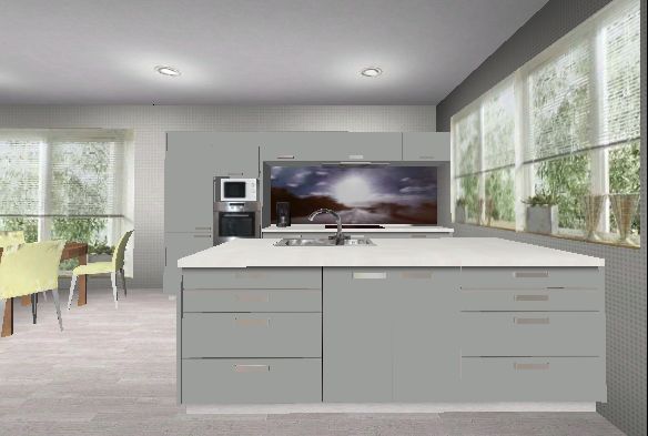

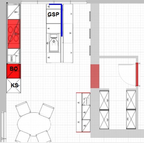

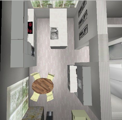

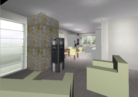

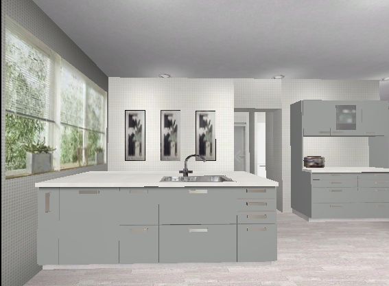

So, jetzt noch eine Variante
, alles mit
Ikea -Schrankbreiten.

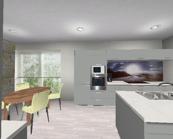

Die Spülen-/Arbeitshalbinsel stelle ich mir hier ca. 110 cm tief vor. Von Küchenseite normale Unterschränke, von der Rückseite 40 cm tiefe Unterschränke. Bei Ikea gibt es die auch mit Auszügen oder mit Drehtüren. Dazwischen bleiben dann ca. 10 cm Platz, um z. B. hinter die 40cm-Schränke eine stabile Platte zu montieren und daran den Wasseranschluß bis zum Spülenschrank vorzulegen.
Von Küchenseite sollte die Spüleninsel mit einem 20er Schrank beginnen und Tür davor. Dort an der Stelle ist nämlich der eigentlich ursprüngliche Wasseranschluß und dann kann man dort von der Rückwand an "meine Montagewand"
gehen.
Dann GSP, 40er
MUPL , 80er Spülenschrank, 40er Auszugsunterschrank insbesondere Küchenhelfer etc.

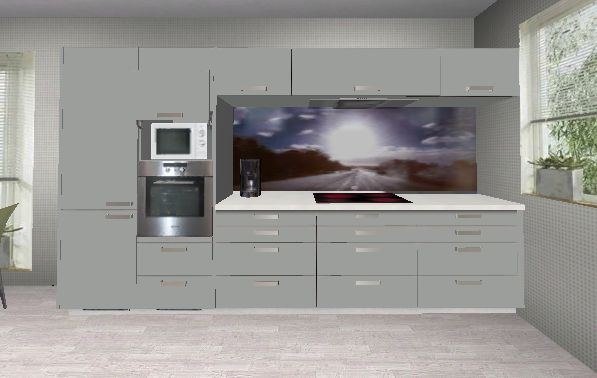

An der planlinken Wand dann 3x80er, Kochfeld mittig, 60er
Hochschrank f.
Backofen /Standmikrowelle, 60er Hochschrank für Kühlschrank.
Hier könnte man entweder durch Eigenumbau dann fürs Kochfeld auch einen Lüfterbaustein als DAH verwenden. Alternativ einfach eine Wandhaube.
Wenn der Stauraum nicht ausreicht, dann kann planrechts an das Wandstück unterhalb der Tür noch 2x80er
Unterschrank mit Hängeschrank, insbesondere für schöne Gläser etc. Alternativ hier ein schönes vorhandenes Vertiko, Buffet oder ähnliches.

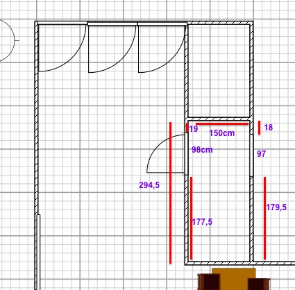

Im Abstellraum könnte ich mir 4x 80 cm breite und 40 cm tiefe Hochschränke von Ikea vorstellen.
METOD / MAXIMERA Hochschr. m Schubladen/2 Türen - Veddinge weiß, weiß - IKEA
Ausstattung nach Bedarf. Dann paßt sogar als Abschluß noch eine Trockenbauwandabkofferung Richtung Durchgang.

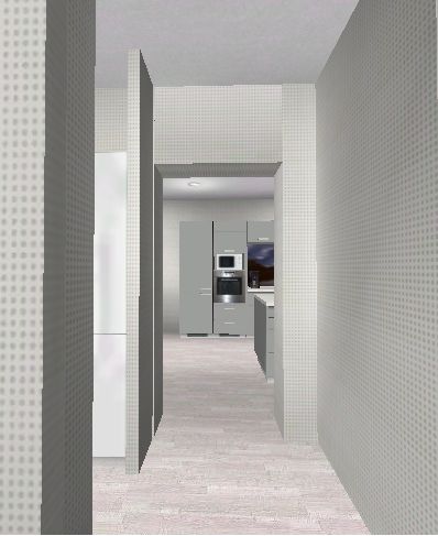

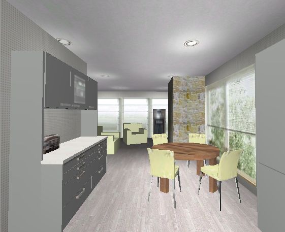

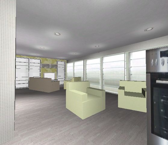

So kommt der Tisch etwas weiter vom Kaminschacht weg. Wenn man in die Küche reinkommt, hat man erstmal freie Bahn und, bei allen Küchenarbeiten hat man seitlichen Blickkontakt Richtung Wohnbereich, kann aber an der Arbeitsinsel trotzdem das Fensterlicht genießen. Da würde ich dann wohl die Brüstung so lassen wie sie ist, dann kann man dort noch Steckdosen für die Insel integrieren.
So, erstmal die Ansichten, Grundrisse und Alnodateien im nächsten Beitrag:
Im Dateinamen sind übrigens die Verschiebeparameter enthalten, um die unterschiedlichen Ansichten zu nutzen. Außerdem habe ich mit der Alnoversion 12b gearbeitet um bestimmte Flächen (leider nicht dauerhaft) einfärben zu können. Siehe
Alnohilfe Punkt 4.7
