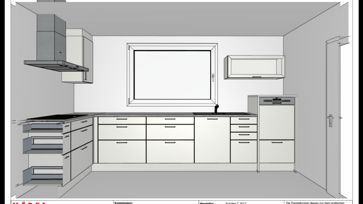

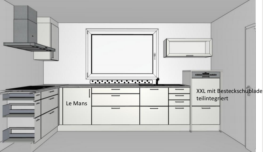

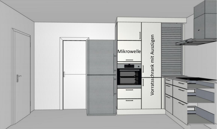

ich bin gerade dabei unsere erste Küche zu planen. Wir waren mittlerweile in drei Küchenhäuser und haben langsam eine konkrete Vorstellung und wollten diese hier zur kritischen Diskussion stellen. Leider läuft Alno unter Linux nicht, darum gibt es nur Screenshots von der aktuellen Planung.

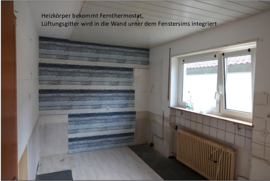

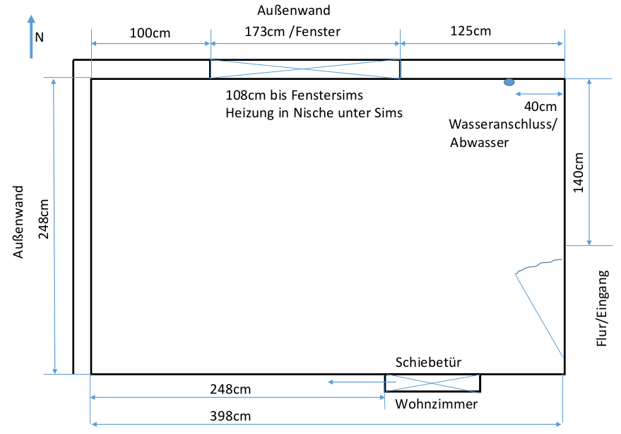

Leider wissen wir nicht wie nötig der Heizkörper in der Küche ist, darum würden wir ihn gerne erhalten (Fernthermostat, Gitter im Sockel und Gitter unter Fenstersims in der Wand). Der Heizkörper befindet sich (fast) wandbündig unter dem Fenstersims in einer Nische.
Der rechte Flügel (über der Spüle) ist bei 90° Öffnung 129cm von der rechten Wand weg. Die Unterkante des Flügels liegt bei 114cm.

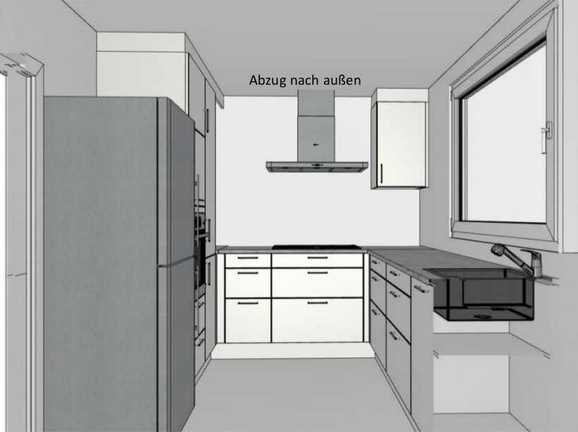

Gegen den Uhrzeigersinn sind die Korpusbreiten wie folgt:
60 cm (Spülmaschine)
50 cm (Auszug)
60 cm (Spülenschrank mit Müll)
100 cm (Auszug)
60 cm (Le Mans )
kurze Seite:
80 cm (Auszug unter Kochfeld)
40 cm (Auszug)
untere Seite:
50 cm (Vorratsschrank)
60 cm (Backofen, Mikrowelle hinter Klappe)
Für die Aufteilung nicht relevant, aber für den angestrebten Preis: Wir planen mit einer Natursteinplatte, Spüle und Kochfeld flächenbündig verbaut. Fronten in Hochglanz (möglichst Lack, was vermutlich die angepeilten 15.000€ sprengen dürfte).

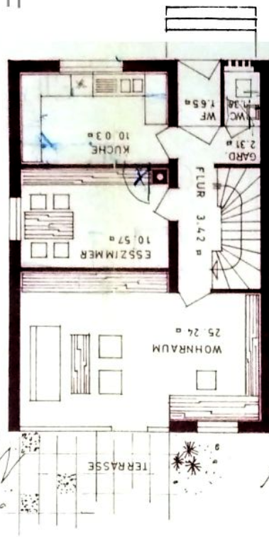

Im Anhang gibt es noch zwei Fotos vom Raum (wir haben noch nicht mit der Renovierung begonnen..).
Ich bin auf euer Feedback gespannt!
