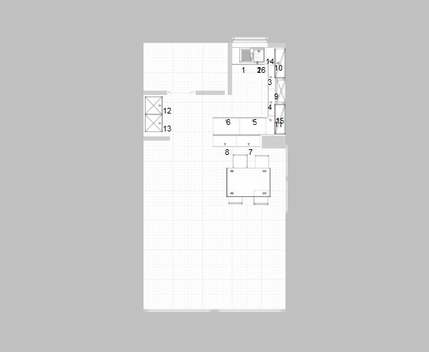

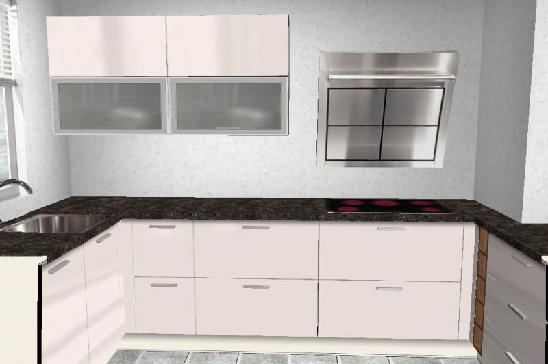

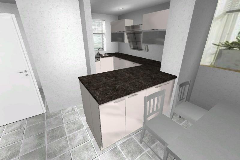

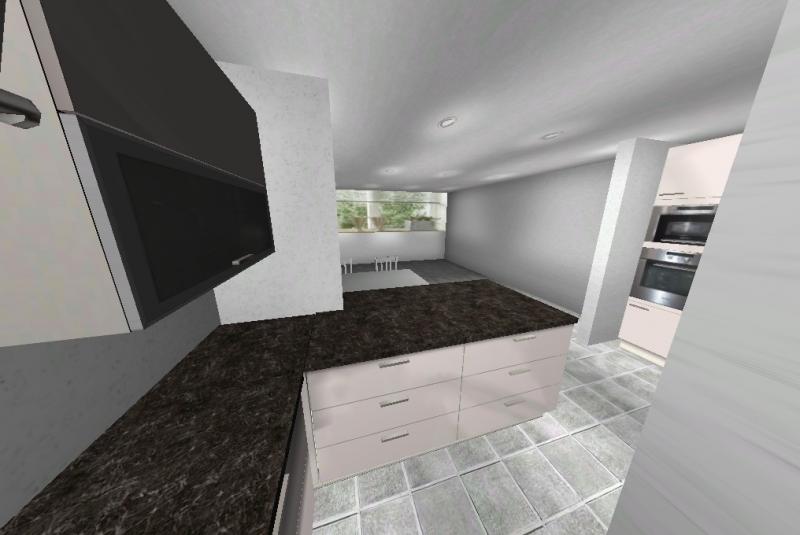

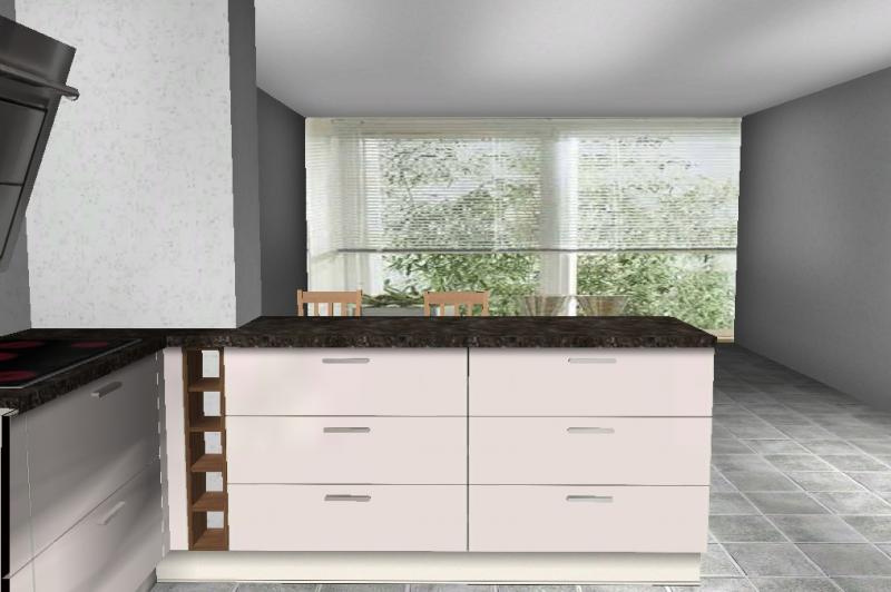

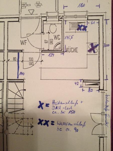

Hallo liebe Forumsmitglieder,
wir ziehen in eine Eigentumswohnung und möchten uns eine neue Küche zulegen.

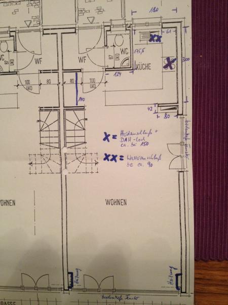

Den Grundriss der Wohnung haben wir angehängt - die dort eingezeichnete Küche ist lediglich vom Architekten zu Veranschauungszwecken dargestellt - ist also nicht die geplante Küche!
Noch zum Grundriss der Wohnung:
Heizkörper sind nicht im Küchenbereich sondern im Wohnbereich an der großen Fensterfront (Deckenhohe Fenster - lies sich im Planer nicht darstellen).
Der Wasseranschluss ist genau bei der eingeplanten Spüle. Der Herdanschluss ist an der Stelle der Dunstabzugshaube. Dort soll auch das Kochfeld sein. Ein Loch für die Dunstabzugshaube (15cm) ist ebenfalls vorhanden.
Da es sich um ein MFH handelt ist der Keller nicht direkt aus der Wohnung zu erreichen und daher eher nicht als Vorratsraum nutzbar/gewollt.
Die groben Daten der Küche:
Hersteller: Alno
Front: Alnoshine magnolie mit Glaseffektkante
Korpushöhe: 78 cm
Korpusfarbe: magnolie
Griffe: evtl. Griffleisten
Arbeitshöhe : 92,5 cm
Arbeitsplatte : 4cm (normale Holzarbeitsplatte mit Dickkante in APL-Farbe)
Arbeitsplatte Farbe: Grau mit Mamormaserungen
Farbe Sockel : magnolie
Die Hochschränke in der Nische (Kühlschrankschrank und Backofenschrank) sollen komplett verblendet werden.
Die 4 Türen die in den Wohnraum zeigen, sind ohne Griffe (Drückmechanismus).
Als Geräte ist folgendes eingeplant:
Combidampfgarer: Miele DGC 5080XL in Schwarz
Backofen : Miele (Bezeichnung nicht bekannt) in Alu (Ausstellungsgerät)
Kochstelle: AEG HK 854400XB
Kühl-Gefrierkombination: Siemens KI38SA50
Kopffreihaube: Gutmann Quadro 90 cm
Spüle: SystemCeram Mera 90 (vermutlich)
Geschirrspüler : Siemens SX66M094EU (Großraum)
Die Küche soll ca. 14.500,00 EUR kosten.
Unsere Fragen wären: Ist die Planung sinnvoll und funktional und passt der Preis in etwa.
Vielen Dank im Voraus für Eure Hinweise/Anregungen.

Hallöle und erst mal ganz herzlich :welcome: hier.
Schöne Threaderöffnung !
Bitte noch Bilder der Planung mit einstellen, nicht alle hier nutzen den Alno-planer,
und für einen ersten Überblick ist es einfacher wenn unsere PlanerInnen nicht erst die Dateien auf ihre rechner laden müssen.
Zum Preis (mir kommt es übrigens günstig vor) können wir hier nicht viel sagen, dazu ist Kalkulation von Betrieb zu Betrieb viel zu individuell.
Das Forum kann und will sich auch nicht in die Preisgestaltung einmischen... ich mag gar nicht dran denken, was passiert, wenn wir hier behaupten Deine Küche ist 10% zu teuer und Du dann Dein Studio damit konfrontierst.

Du solltest im Alnoplaner den ganzen Raum nachbauen und möblieren, damit Du ein Raumgefühl bekommst; Es gibt hier im Forum ein Alno-Tutorial (auf das auch oben verwiesen wird) .. Objekte anklicken und dann F4-Taste drücken - da bekommst Du auch Sofas gestaltet oder bodentiefe Fenster geregelt ;-)
(Das nennt sich Architekt? Und zeichnet so ein Geschwür als Küche ein?? Au weia)
Durchgänge sollten zumindest mit 100cm geplant sein - dem Hauptdurchgang von der Haustüre her schaden auch 120cm nicht.
Wie kommt ihr auf eine Arbeitshöhe von 92cm bei eurer Grösse?
ARBEITSHÖHE ermitteln:
  • [*=1]z. B. Bügelbrett nehmen und in verschiedenen Höhen Probeschnippeln und messen, wenn es einem am bequemsten erscheint.
    [*=1]maximale Höhe ist oberkante Beckenknochen.
Sobald man die Schultern hochzieht ist es zu hoch; wenn man sich vorbeugt zu niedrig.

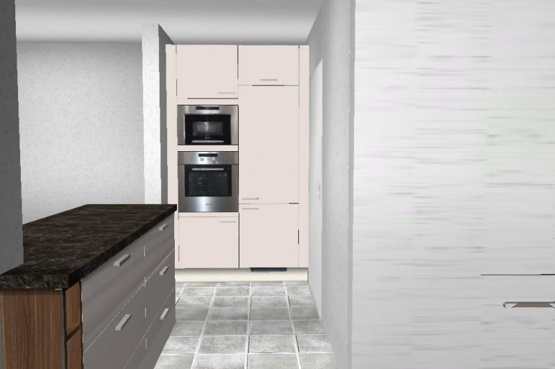

Einen schwarzen DGC mit einem Edelstahlfarbenen Gerät kombinieren? Wollt ihr das wirklich?
Kühlschranktüre - wie soll die als p2o funktionieren? Die braucht einen Griff, sonst bekommst Du das Teil ja garnicht auf; Du könntest als Griff allerdings die Miele -Griffe wählen, so dass alle Griffe an der Gerätewand die gleichen sind (schau Dir mal meine fertiggestellte Küche an..)

Zum Kühlschrank: das ist missverstanden worden; die beiden hochschränke Bekommen auch die griffleisten. Die p2o Türen sind die 4 in dem Block/Theke die im anschluss an den Kamin/wandstück folgen.
Zum dampfgarer: der Backofen den wir dazu nehmen ist aus Aluminium und nicht aus Edelstahl. Deshalb würden wir uns für den schwarzen entscheiden.

Ein bemaßter Grundriss wäre auch gut ;-) ... z. B. auch der Schacht und dann vielleicht mal einzeichnen bei welchen hohen Deckenfenstern denn Heizkörper sind. Breite und Tiefe, wenn es im Übergang Küchenbereich ist. Fensterbreite, Wandabschnittsbreite, gGenaue Wasserposition (von/bis cm) und DAH-Position.
Der Raum sieht auf jeden Fall mal recht eng aus.

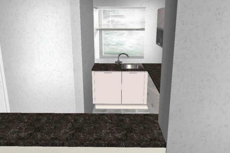

wir haben jetzt noch ein paar Bilder aus dem Planer eingefügt und die Grundrisse um ein paar Maße ergänzt. Ich hoffe, dass hilft jetzt weiter. Besser habe ich es leider nicht hinbekommen - das übersteigt wohl mein Horizont....:rolleyes:

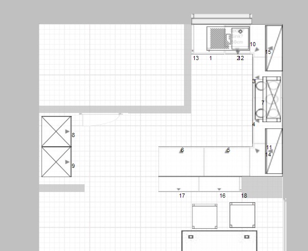

ich habe von deiner Planung auch noch das Grundrissbild gemacht. Bitte in Zukunft selber machen (im Planungsmodus strg+neu+s), danke!
Und prompt sieht man darauf, anders als bei den verzerrten Ansichten, dass der Durchgang in die Küche mit 65cm aber schon seeeehr sportlich ist. Oder anders gesagt: zu eng! Da kommt ja keiner mit einer Einkaufstasche in der Hand durch, oder zwei aneinander vorbei.

Hm, 65 cm sind wirklich zu eng. Aber tatsächlich nachgemessen sind es für den Durchgang 80 cm. Das Ende des Kamins und Ende der Theke bilden eine Linie.

Edit: geplant und geschrieben ohne deinen post gelesen zu haben!
Abhilfe könnte man so schaffen:
Die Halbinsel schmaler machen (an die Schränke Richtung Esstisch kommt man wegen der Stühle ohnehin nur sehr schwer) und die Schränke mit der Rückwand bündig mit dem Wandvorsprung stellen.
Die Kochzeile bis zur Halbinsel durchziehen, das ergibt eine kleine tote Ecke und ein stark gekürztes 15cm Regal bis zu den anderen Schränken. In der Zeile selbst hat man 40cm mehr Platz.
Ich habe sie deswegen so aufgeteilt:
Nach der Spüle und Ecke 40cm Müll direkt unter der AP - 80cm - 90cm Kochfeldschrank.
Dadurch entsteht ein schöner Hauptarbeitsplatz zwischen Spüle und Kochfeld.
Die Hängeschrankansicht mit der DAH daneben ist Geschmacksache.
Andere Aufteilungen gehen natürlich auch: zB 60 - 60 - 90, oder 60 - 90 - 60 mit entsprechend symmetrischen Hängeschränken, dafür aber wenig Platz zwischen Spüle und Kochfeld.
Habt ihr euch schon Gedanken über die restliche Möblierung gemacht? Bzw: wie weit nach unten könntet ihr eigentlich mit dem Tisch rutschen? Der Raum ist ja länger als die 9 Meter, die der Alnoplaner maximal bietet, oder?
Dann könnte man doch wieder über rückwärtige Schränke an der Halbinsel nachdenken.
Das sind dann aber 124,5cm Durchgang, sowohl nach Grundriss als auch nach Alnoplan??

mea culpa
wir haben einen Mauervorsprung beim Küchenfenster von 13 cm vergessen. Deswegen ist der tatsächliche Durchgang größer wie im Plan. Wir ändern den Plan entsprechend.
AW: Neue Alno-Küche
Planer ist geändert. Neuer Planungsgrundriss ist oben eingefügt.
AW: Neue Alno-Küche
Dieser Mauervorsprung von 13 cm planoben rechts ... bildet der gleichzeitig die Fensterlaibung? Oder ist das ein echter Schacht? Und die 175 cm links sind dann incl. der Fensterlaibung gleich bis zur Fensterfront gemessen oder wie?
Denn die Spüle und GSP hast du ja trotzdem erst nach diesen 13 cm beginnen lassen.
AW: Neue Alno-Küche
Ja, genau, das ist die fensterlaibung/aussenmauer. Da wir keine Fensterbank haben fahren wir mit der APL direkt ans Fenster. Deshalb stehen die Geräte diese 13 cm vor.
AW: Neue Alno-Küche
Aha, na dann. 80cm finde ich zwar immer noch nicht viel, aber zur Not akzeptabel. Ist ja schon beinahe wie eine normale Tür.
Etwas anderes: mir sind die Schrankeinteilungen aufgefallen, die du verwendet hast. Du hast keine einzige normal erreichbare Schublade vorgesehen, sondern höchstens Innenschubladen. Die benötigen immer zwei Handgriffe, womöglich mit dreckigen Fingern. Da sollte man vorher drüber nachdenken, ob man das wirklich möchte.
Dabei sind Schubladen sooo vielseitig, und längst nicht nur für Besteck zu nutzen. Kerstin verlinkt da immer gerne ihre meterweisen Schubladen; den größten Aha-Effekt bieten in meinen Aufen die Tassen und kleinen Teller-Stapel, die eben nicht in einen Hängeschrank müssen.
Bei hohen Korpussen wie euren finde ich die Einteilung 1-1-2-2 ja immer sehr stauraumoptimierend in kleinen Küchen, da man die hohen 3-Raster-Auszüge auch nicht für allzuviele Dinge benötigt (zum Lesen).
Wenn das Abluftloch schon in der Mitte ist (hoffentlich mit 150mm Durchmesser! Das wollen moderne Hauben fast immer.) und ihr das Kochfeld dorthin plant, dann könnt ihr schon auch überlegen, ob ihr da nicht zB 40 - 80 - 50 einteilt.
Ihr braucht nur einen Kochfeldschrank (mit Kabelschutzboden und innen leicht anders konstruiert, deshalb teurer), und könnt die schmaleren Schränke vielleicht auch durchaus sinnvoll nutzen (Müll unter AP / Zubehör Küchenmaschine / Kartoffeln+Zwiebeln / Brot / ...). Macht mal eine Stauraumplanung mit den Sachen, die ihr bisher besitzt. Im Lauf der Zeit wirds eh mehr ;-).
