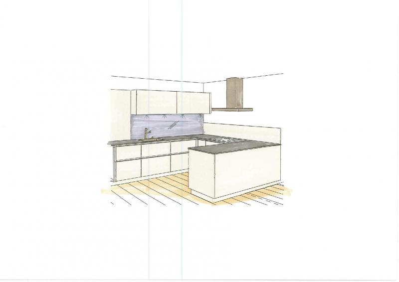

Hallo an alle,
da der Rohbau fast fertig ist, ich wollte euch mitteilen (siehe Anhang) , wie wir uns entschieden haben. Vielleicht habt ihr noch Verbesserungsvorschläge.
Karl
19.869
AW: Unsere neue Küche: Variante 1 oder 2? (Sweet Home Dateien anstatt Alno -Planer?)
Hallo Karl,
schön dass du uns weiter teilhaben lässt!
Die Planung entspricht ja weitestgehend der Ausgangsplanung. Zwar ohne jetzt die einzelnen Schrankbreiten/-aufteilung zu kennen, finde ich das passt schon! :top:

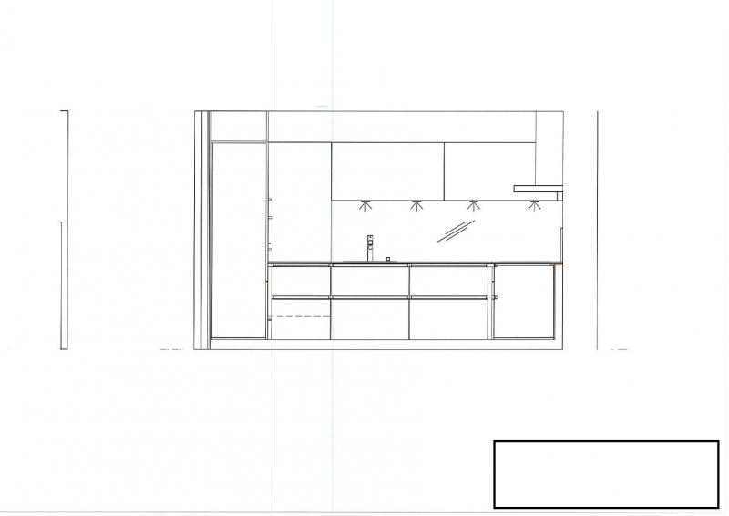

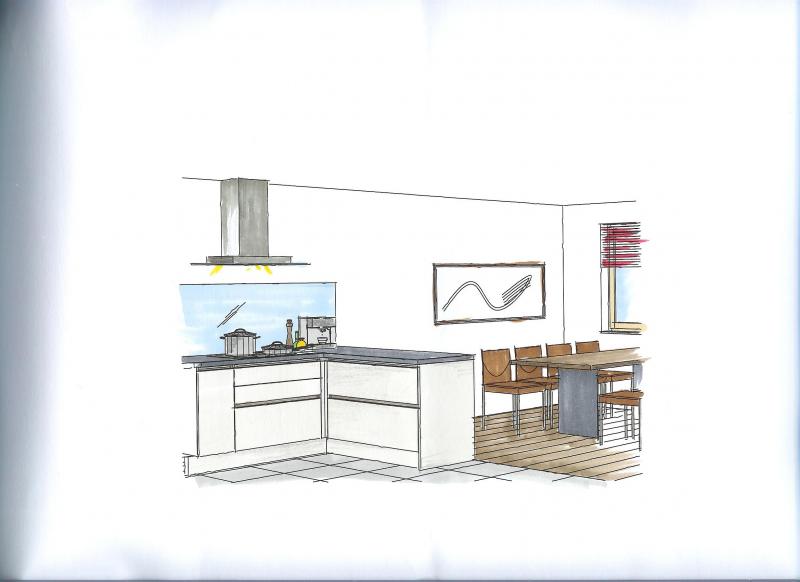

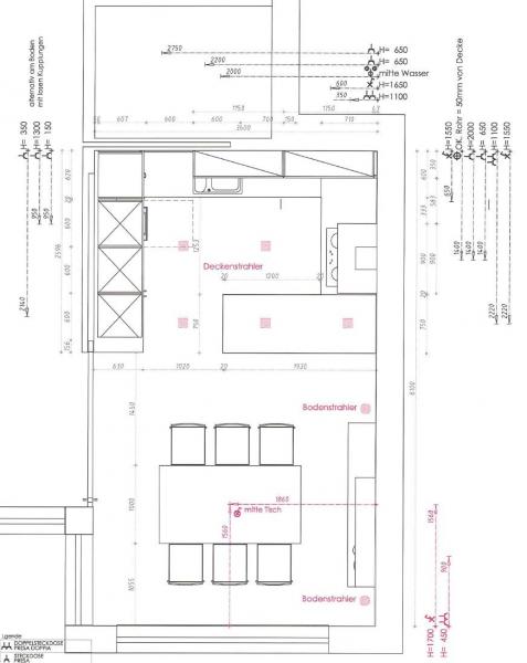

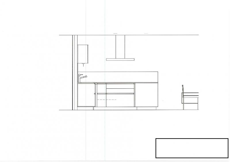

Definitive Bestellung - Meinungen
da wir jezt endlich (im Bau des Hauses ergaben sich erhebliche Verzögerungen) nächste Woche definitiv die Küche bestellen werden, möchte ich gerne eure Meinung zur geplanten Aufteilung-Anordnung der Schränke haben.
Karl
AW: Unsere neue Küche: Variante 1 oder 2? (Sweet Home Dateien anstatt Alno-Planer?)
Ah, es wird ;-)
Wenn ihr eine XXL-GSP wollt und der Müll im Spülenschrank ist, dann würde ich die Spülenseite wohl 80-60-80 aufteilen bzw. ganz genau nachfragen, ob die geöffnete GSP-Klappe nicht in den jetzt geplanten Spülenschrank (80) reinragt.
karl5
28
danke für den Hinweis, darauf wäre ich nie gekommen. Ja, der Müll ist im Spülenschrank, die Spülmaschine ist aber keine xxl-Maschine. Ich werde den Küchenplaner damit konfrontieren, ob die Klappe nicht in den Spülenschrank reinragt.
Grüße
Karl
Wenn es keine XXL-Maschine ist, dürfte es klappen, aber vorher fragen kostet nichts ;-)
