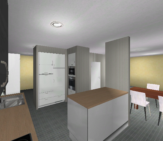

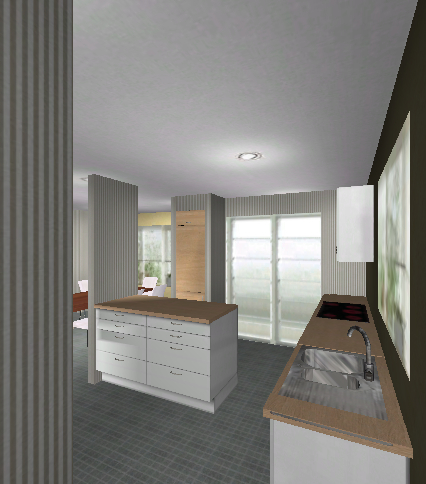

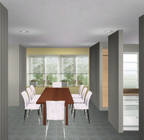

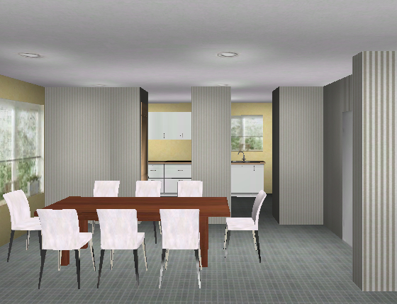

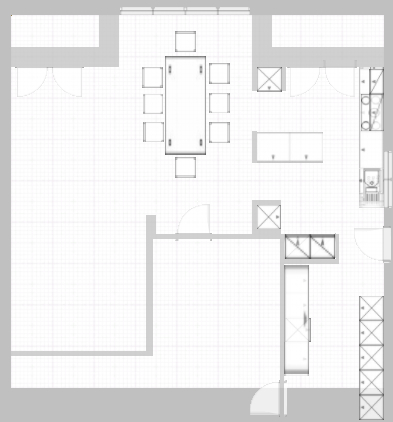

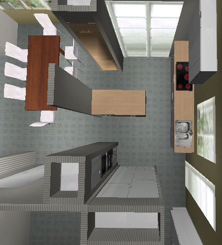

AW: Meine Küchenplanung , gut so ?
Hallole!
Also ich fange mal an und hoffe, das es ohne Bilder verständlich ist:
- Wand A ist die mit den Terrassentüren im Grundriss oben
- Dann kommt Wand B mit der langen Zeile
- Wand C ist der Durchgang zum
HWR mit den Hochschränken
- Das Stück Wand in A links neben den Terrassentüre sieht auf dem Grundriss nach mindestens 90cm Tiefe aus.
1.) Sichtschutz:
Um die Küche offen und gleichzeitig doch etwas abgetrennt zu halten, würde ich an der Ecke links wo die Wand A beginnt erstmal eine raumhohe Trockenbauwand senkrecht runter ziehen und dann ums Eck nach rechts in die Küche rein. Und zwar so, dass hier zur Außenwand eine Nische mit ca. 95-100cm Breite und ca. 70-80cm Tiefe entsteht mit Öffnung zur Terrassentüre.
Dann würde ich eine weitere - nur ca. 110cm hohe - Wand von der Ecke der hohen Wand aus soweit runterziehen wie die Insel in der ursprünglichen Planung lang ist. Und zwar etwas nach rechts versetzt, so dass von oben gesehen in der Linie eine Stufe entsteht, zum Wohnraum hin etwa 30cm oder so.
Und jetzt: Hinter dieser halbhohen Mauer kommen 75cm tiefe Unterschränke hin, so wie die Insel. Aber halt nicht ganz so tief wie die ursprüngliche Variante. Auf der Wohnzimmerseite stellste dann schöne, etwa 60cm hohe rechteckige
Blumenkästen auf (z.B. Holz passend zum Parkett) und ziehst aus diesen Kästen einige dünne Drähte oder Edelstahlseile bis zur Decke hoch. Dann pflanze in diesen Kästen z.B. Ficus Pumila oder andere
Kletterpflanzen, die jetzt nicht sooooo dermassen viel Licht brauchen. Oder einfach andere große, aber nicht zu breit wachsende Pflanzen. Man kann auch obendrüber ggf. schöne Pflanzenlampen hängen, für mehr Licht.
Eine grüne, leicht durchsichtige Wand also.
2.) Kühlschrank:
Da würde ich einen 90cm breiten SBS in die Nische neben der Terrassentüre stellen. Natürlich kann man das Ganze auch mit einer weniger breiten Nische realisieren und einfach ein normales Einbaugerät nehmen. Nische aber deswegen, weil es so vom Wohnzimmer aus nicht zu sehen ist (finde ich ganz wichtig) und weil so die hervorstehende, übertiefe Unterschrankzeile auch besser dazupasst (mit Wangen rechts und links)
4.) Kochfeld/Spülenproblem:
Wenn die Insel zur einfachen, übertiefen Zeile wird und nach hinten durch die halbhohe Mauer ein Spritz- und Sichtschutz entsteht: könnte man dann nicht das Kochfeld in diese Zeile rübernehmen? Dann wäre gegenüber wirklich genug Platz für hochgebaute SpüMa am Zeilenende und Spüle weiter links.
ODER:
Wie sieht es mit Keller unter der Küche aus? Könnte evtl. die Spüle in die "Insel"zeile verlegt werden? Dann käme die hochgebaute SpüMa in den Hochschrankblock und somit in direkte Rechweite.
Den Hochschrankblock würde ich dann so lassen, ggf. auch noch von der Wohnzimmerseite her eingekoffert. Aber halt ohne Kühli, der wäre ja woanders.
Hoffe, Ihr könnt Euch das Ganze einigermassen vorstellen.
Gruß
Andrea
