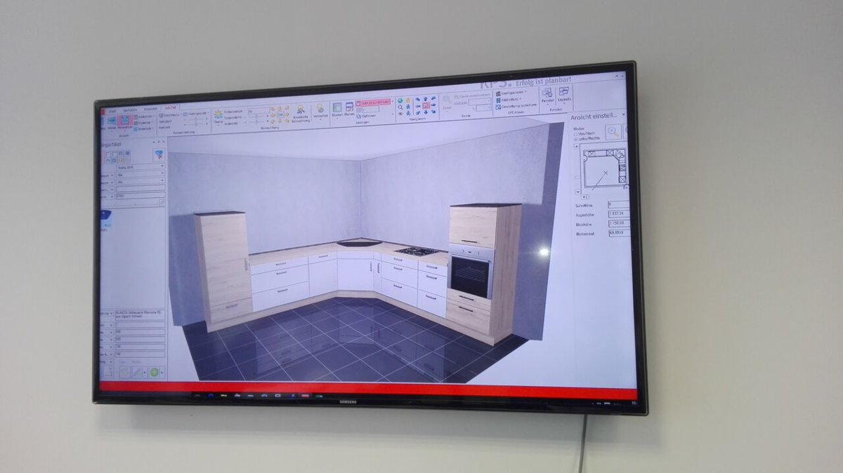

Deswegen sind die beiden Hochschränke (siehe Bild) auch nur ca. 170cm hoch und nicht bis zur Decke.
Wir haben uns (entgegen des Entwurfes auf dem Bild), dafür entschieden die Fronten in weiß (touch) zu halten und Korpus und Arbeitsfläche in Eiche San Remo.

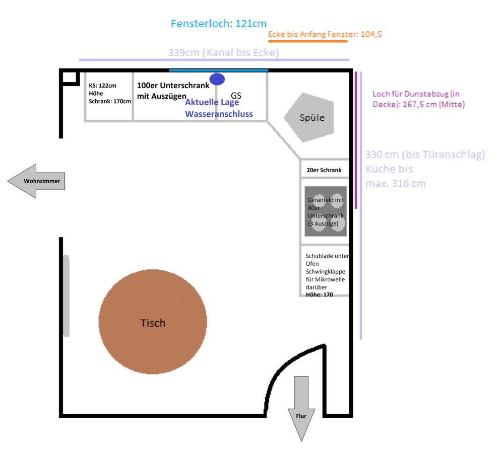

Ich weiß, viele Leute mögen keine Eckspülen, aber ich finde sie genial (die Küche meiner Mutter hat seit Jahren eine). Zumal wir auch keine groß andere Wahl haben, wenn wir das Fenster öffnen wollen. Soweit zumindest unsere Einschätzung.

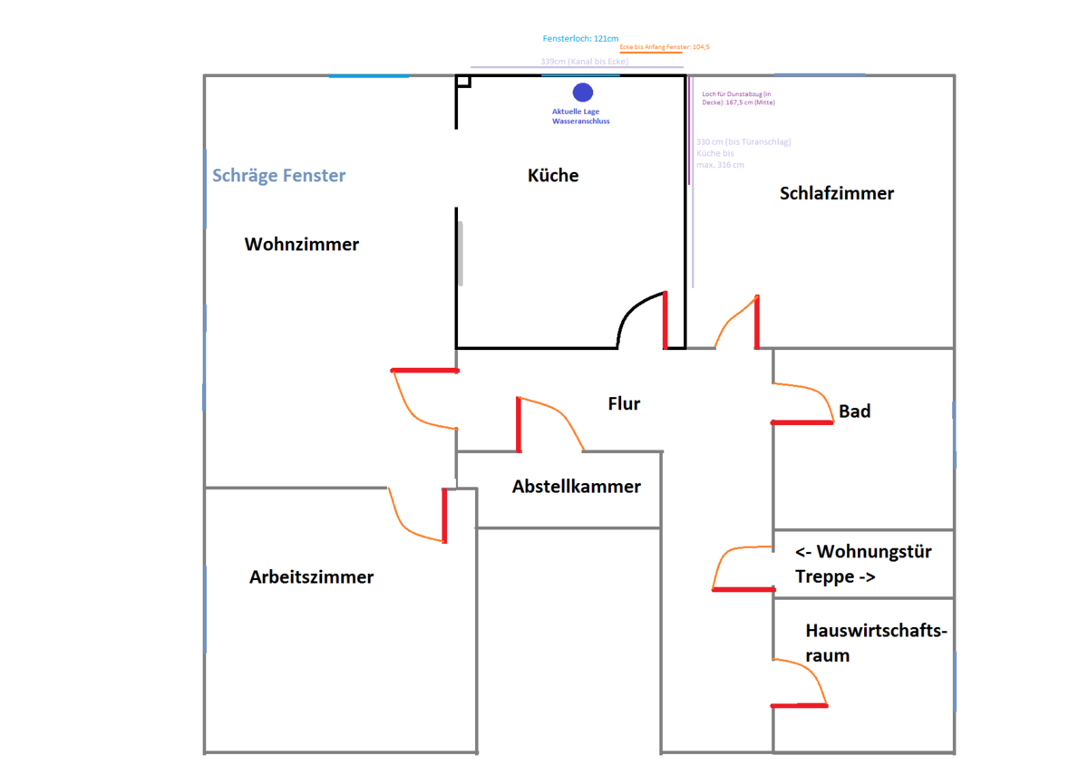

Der Grundriss der Wohnung ist nur sehr grob (Paint ist nicht das richtige Programm dafür -.-), aber ich habe mir Mühe gegeben.

Ist das so alles in Ordnung oder werden wir irgendwo ein böses Erwachen haben? Das sollte doch, trotz vieler Schubladen, eine recht günstige Küche sein oder nicht? Ist ja eigentlich recht schlicht.

So, da ihr die Wohnung kennt, wäre es doch sinnvoll, wenn du uns die Küche zeigt, damit wir verstehen wovon du redest.
Es ist wichtig, dass du den Raum KOMPLETT vermasst, Breite, Länge, Türposition, SChacht, Heizkörper ....

Und in der Küche steht dann auch der einzige Esstisch? wie gross ist der?
Die Brüstungshöhe ist ja für eure Körpergrösse schon etwas mickrig. Kannst du mal messen, ab welcher Höhe der Fensterflügel vom Boden aus beginnt?
Die Eckspüle gefällt dir, weil du es so kennst. Ideal ist es nicht, man kann nur ein kleines Becken haben und keine Auszüge darunter.
Du hast in deinem Plan den GSP links direkt neben die Eckspüle vorgesehen. Wenn die GSP Tür geöffnet ist, kannst nicht mehr vor der Spüle stehen.
220cm Raumhöhe stimmt?
