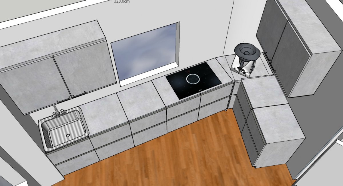

Hallo Anna,
anhand der Zeichnung behaupte ich, dass das so nicht funktionieren kann und sich die Unterschränke im Winkel beide nicht öffnen lassen...
Evtl. funktioniert es, wenn die Unterschränke planrechts tiefengekürzt sind.

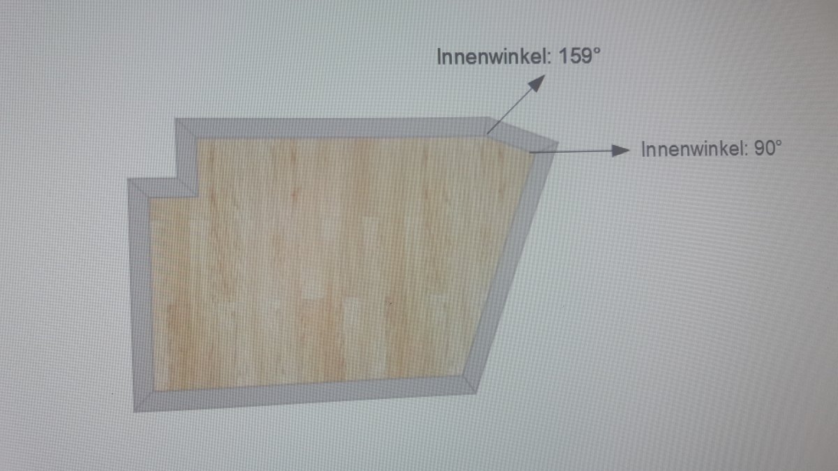

Danke für eure erste Rückmeldung. Ich habe jetzt gerade einen vermaßten Grundriss erstellt.
Ein Essplatz ist kein Muss, aber wäre schön, falls es platztechnisch doch irgendwie möglich wäre.
Falls noch Angaben fehlen, dann reiche ich diese gerne nach.
Vor dem linken Fenster steht ein Heizkörper (grau eingezeichnet).

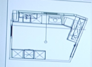

@Breezy: Anbei die Küchenplanung vom Möbelhaus, da sieht man besser wie die Unterschränke zueinander stehen könnten. Das ist in meiner eigenen 3D-Darstellung nicht ganz richtig dargestellt.
Qualität des Bildes ist leider nicht so gut, da ich es nur abfotografiert habe.

Deine Zeichnung weicht stark von der Möbelhauszeichnung ab.Bei solchen Planungen ist es wichtig ALLE Winkel und ALLE Maße anzugeben.
@bibbi: Die Maßen sind überall richtig angegeben. Bei meinem Grundriss, den ich gestern hochgeladen habe, da hast du Recht, da ist mir ein Fehler unterlaufen. Ich hab aus Versehen den Außenwinkel statt dem Innenwinkel angepasst. Ich habe den Grundriss nur für euch gestern erstellt, damit es übersichtlicher ist als mit meiner Handzeichnung. Das ist allerdings nur optisch ein Fehler, von den Maßangaben her ist alles richtig. Ich hab nochmal einen Grundriss erstellt mit Angaben der Winkel.

@Anna_Küchenfee ... nochmal die Frage .. wie ist z. B. in dieser Planung:
20171113_221848-jpg.254948
der Sitzplatz angedacht? Wäre das der einzige Sitzplatz? Wo wäre ein weiterer? Wo ist die Speisekammer?
Und, was heißt Neubau .. wird noch gebaut? Wirklich keinerlei Einfluß? Eigentum oder Miete? Haus oder Wohnung in oberen Geschossen?

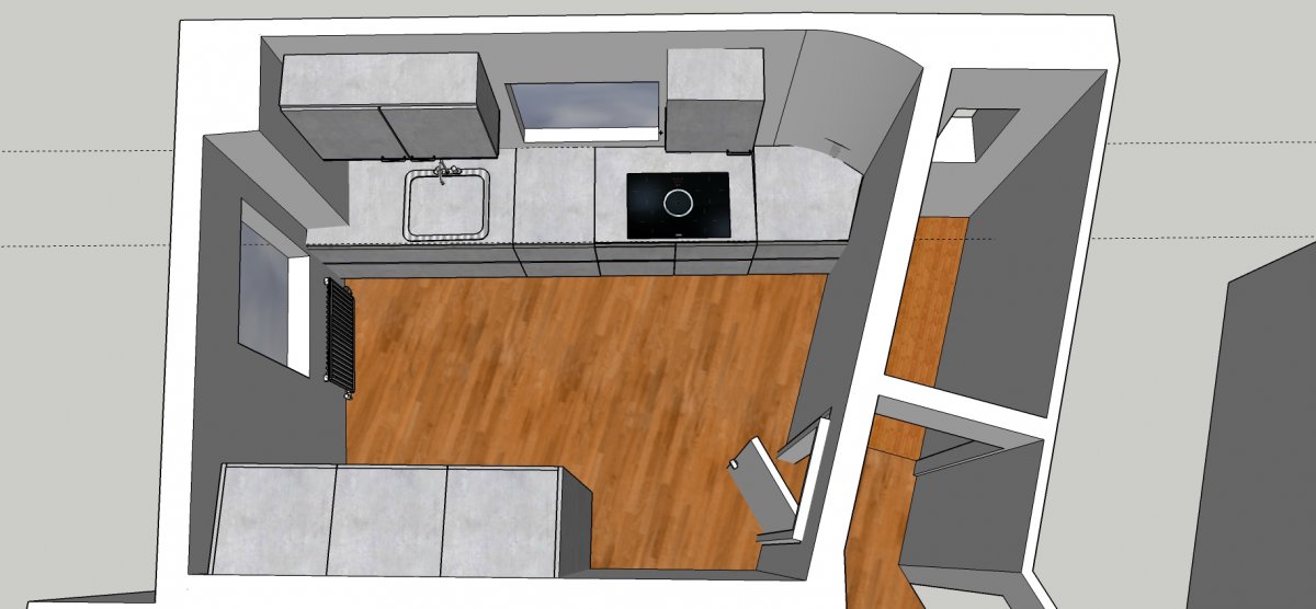

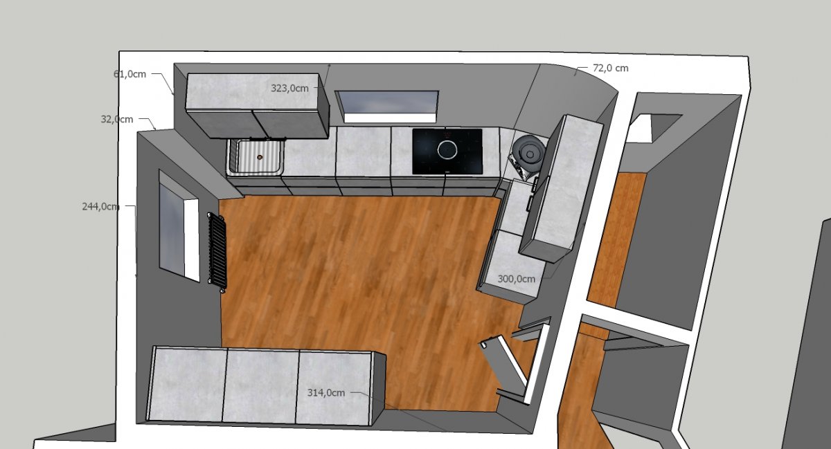

@ KerstinB : Ich habe jetzt auch Mal mit deinem Vorschlag geplant, einer durchgezogenen übertiefen Zeile. Gefällt mir auch sehr gut! Dadurch ist der Stauraum etwas weniger, aber dafür die Küche luftiger :-)

Wenn ihr übertiefe Schränke nehmt, sollte sich das mit dem Stauraum wieder ausgleichen. Aber die Schrankaufteilung ist noch optimierbar - wieso Kochfeld über zwei Schränke?
Bei dem rechtesten Schrank der übertiefen Zeile muss bedacht werden, dass die Blende so breit wird, dass Auszüge auch wirklich ausgezogen werden können.
Statt Blende dort eventuell auch ein offenes Weinflaschen/Handtuch/Kochbücherfach.
Oder einen Drehtürenschrank planen, dessen Tür aber nicht ganz zu öffnen sein wird.
