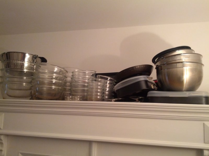

Tja, das ist ein leidiges bzw. leidenschaftliches Thema. Ich LIEBE Küchenutensilien! Alleine an Schüsseln dürfte ich so um die 150 (in verschiedenen Größen und Materialien) haben, die in meiner jetzigen Wohnung teilweise auf anderen Schränken in anderen Zimmern gestapelt stehen. Mindestens zehn verschiedene Pfannenwender, acht bis zehn Pfannen in allen Ausführungen und und und... Und ob Du's glaubst oder nicht - da ist weitestgehend auch Alles im Einsatz. Wie bereits geschrieben: leidenschaftlicher Hobby-Koch und auch Küchenutensilien-Sammler. Ausmisten = sonst ja, aber hier nicht :tounge:
AW: Herausforderung: Küche in schwierigem Altbau-Grundriss
Ich bin fasziniert von deiner Anzahl an Küchenutensilien.
Ich Frage noch einmal, was stellt du in den Waschmaschinenraum? Gäbe es dort nicht auch die Möglichkeit Küchenutensilien unterzubringen?

Der Waschmaschinenraum ist nur so breit und tief wie die Waschmaschine selbst. Darüber werde ich allerdings Regale bis in die Höhe anbringen. Der Platz dort ist bislang für Putzzeug, Werkzeug und so was wie Glühbirnen, Batterien etc. reserviert. Nicht, dass ich hier jetzt falsch rüberkomme: Ich bin ansonsten ganz gut aufgeräumt und organisiert ;-)

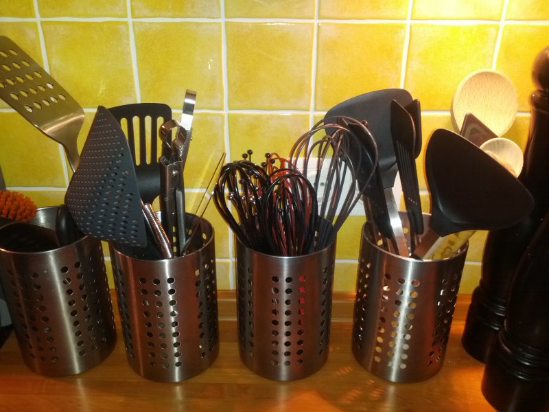

Kompromittierendes Beweismaterial:
Und das ist nur ein kleiner Ausschnitt...

Schöne Schneebesen, Fischzuechter! ;-) Ich habe mir gerade einen flachen Silikonbesen gekauft. Und Pfannenwender habe ich auch circa sechs Stück, die auch abwechselnd benutzt werden. Ich kann dich schon verstehen! ;D

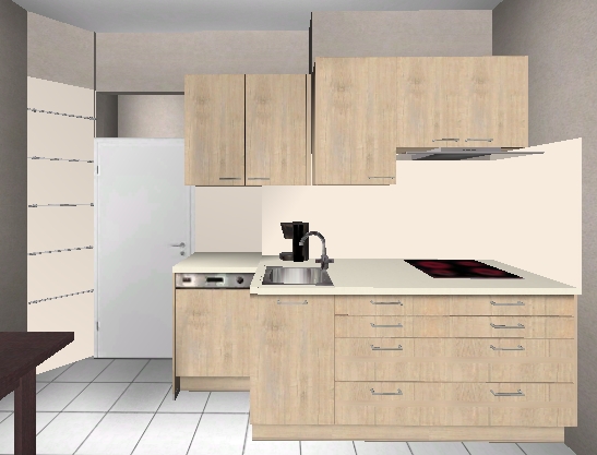

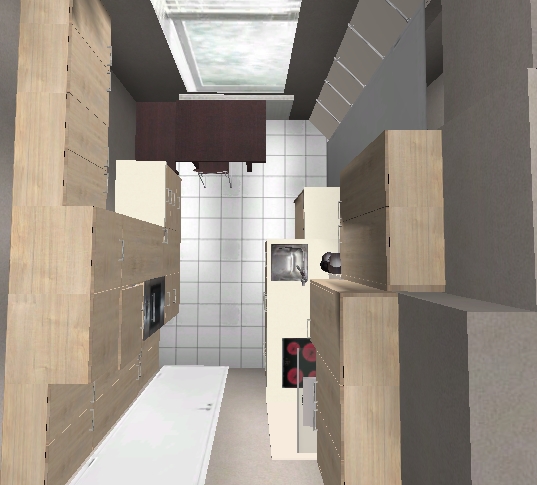

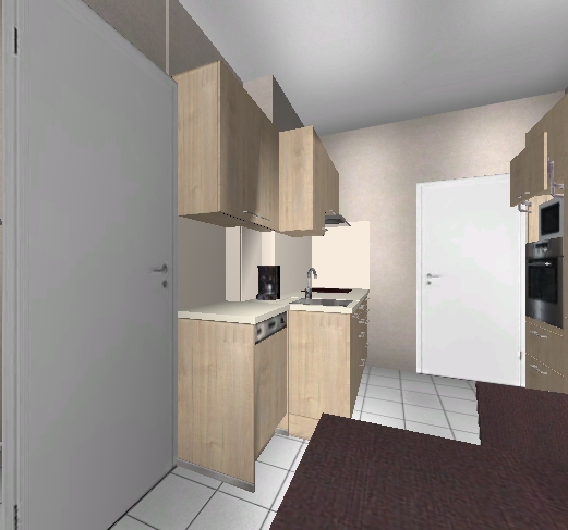

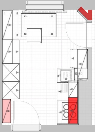

In der Checkliste steht etwas von Abluft. Wo soll die denn hingeführt werden? Entweder habe ich es übersehen oder sie soll in den Kamin geführt werden - oder?
Spontan hätte ich auch erstmal so wie Mela geplant, weil ich finde, dass das eine schöne Arbeitszeile wird. Ausreichend Fläche, aber Spüle und Kochfeld dennoch zusammen. Da könnte man meiner Meinung nach dann auch auf den Wesco verzichten und den Müll im Spülenschrank sammeln.
Allerdings gefällt mir Menorcas Variante insofern, weil die schöneren Fliesen da besser zur Geltung kommen. Die Oberkante der Fliesen mit 160 cm paßt auch ideal zu deiner gewünschten Arbeitshöhe von 99 cm ... denn da sollten die Hängeschränke nicht tiefer als die 160 cm hängen. Die Bilder oben aus meiner Küche .. APL-Höhe 98 cm und Unterkante Hängeschränke 157 cm. Weniger hätte ich es nicht haben wollen.
Generell sind die 105 cm neben der Waschraumtür und bis zum Kaminvorsprung für 60er GSP und 45er Spülenschrank eigentlich zu knapp, denn die GSP braucht noch eine Wange, wofür man auch noch 1,6 cm mind. einrechnen muß. D. h. die Wange muss im Grunde schon vor der Zarge stehen. Das läßt sich aber sicherlich realisieren.
Die Spüle darf dann aber in aller Regel nur aus dem Programm für 40er Unterschränke ausgewählt werden, da sie ja auch immer Auflagefläche braucht.
So hatte ich im 50er Unterschrank eine Spüle für einen 45er Unterschrank und die dann ganz linksbündig eingebaut.
Das ergab nach rechts hin zum Kühlschrank gerade noch ausreichende Auflagefläche.
Zu blöd, dass es ein Wandwasserhahn ist.

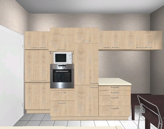

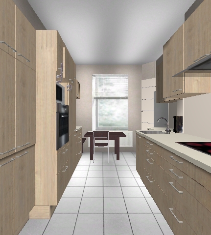

So, jetzt mal wg. der geschilderten Spülensituation so geplant, dass man einen 50er Spülenschrank hat und wirklich eine Spüle für einen 45er Unterschrank wählen kann.
Dafür den Spülenschrank bündig mit der übertiefen Fläche für das Kochfeld vorgezogen.
Ich stelle mir dann vor, dass ein Klempner den Wandwasserhahn abmontiert und die Wasserausgänge mit flexiblem Anschluss versieht, so dass ein ganz normaler Wasserhahn auf der Spüle bzw. der APL von unten angeschlossen werden kann. Die Wand an der Stelle dann mit leicht vorgezogener (10 bis 15 cm) Nischenrückwand verkleiden, dann sieht man das nicht. Oben wird diese Verkleidung dann durch einen Hängeschrank geschlossen.
So kann ein 50er Spülenschrank weiter nach planunten und ist nicht durch die Kaminecke begrenzt. Eine 45er Spüle muss dann mit größtmöglichem Abstand nach planoben in den Spülenschrank montiert werden. Hinter der Spüle hat so problemlos die Kaffeemaschine Platz und stört nicht, man kommt aber trotzdem seitlich gut ran.
Müll würde ich wie gesagt dann im Spülenschrank sammeln, da ich den Wesco-Boy dann doch eher unpraktisch empfinde. Ich weiß ... mancher steht auf die Dinger ;-) ... könnte dann evtl. einfach nur noch zum Sammeln von gelber Sack-Müll genutzt werden.
Dann 60er und 80er übertiefer Unterschrank mit 90er DAH-Schrank (Unterkante ca. 180 cm und 65 cm hoch) und 55er Normal-Wandschrank, Unterkante 160 cm und 91 cm hoch. Über der Spüle ein 100er Hängeschrank.
Planlinks hinter der Tür dann tiefenreduzierte Hängeschränke übereinander, alternativ könnte ich mir hier auch ein Billy-Regal von Ikea mit Aufsatz und Türen oder evtl. sogar offen vorstellen. Die sind auf jeden Fall nur 28 cm tief, mit Türen eben max. die 31 cm und werden wohl preiswerter sein als die Lösung aus dem Küchenstudio .
Dann die beiden Hochschränke und ein 80er Unterschrank. Über dem Unterschrank und dem Sitzplatz mit Unterkante ca. 186 cm noch Hängeschrank weitergeführt.
Eine Nischenrückwand zum Aufhängen diverser Teile könnte ich mir an dem kleinen schrägen Wandstück vorstellen. Siebe usw. Das ist noch in Nähe der Arbeitszeile.
Menorcas Lösung sieht homogener aus, weil weniger von Vorsprüngen geprägt, aber mir wäre es ein wenig zu auseinandergerissen und insbesondere der Spülenplatz wäre mir zu unpraktisch.
