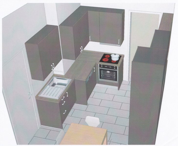

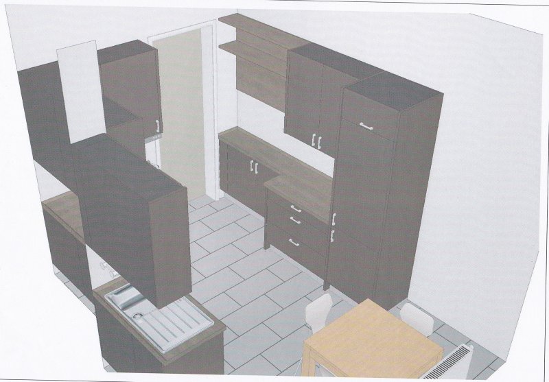

Heute Nachmittag hatte ich meinen ersten Planungstermin beim KFB. Gut, dass ich hier schon auf das ein oder andere vorbereitet wurde, so konnte ich zumindest etwas auf Augenhöhe diskutieren.
Der KFB hat mit einer Nobilia Vito Küche geplant - anbei zwei Ansichten.
Preis inkl. E-Geräte: 8.000 Euro.
Ihr seht sicher schon am Plan: Ich habe mich durch Euch inspirieren lassen und wiederum den KFB etwas inspiriert.
Was sagt die Gemeinde zum Plan?
Ich bin sehr gespannt!
Herzlichen Dank an das tolle Forum hier! :2daumenhoch:

Was mir sofort ins Auge fällt: Das Kochfeld da ist aber an einer sehr gefährlichen Ecke. Ich würd es da nicht hinsetzen.

Ich finde es leider keinen tollen Plan .. Stauraum sieht nicht sehr großzügig aus und Kochfeld geht meiner Meinung nach so gar nicht.
GSP mittendrin mag ich auch nicht so.

Ich habe mich gerade kundig gemacht. Nobilia Vito ist eine Folienfront, von der wir abraten. Die Folie kann sich lösen und das in aller Regel erst nach Ablauf der Gewährleistung , also nach ca. 5,5 Jahren. Außerdem ist sie bei Nobilia in Preisgruppe 6, während Schichtstoff und Melamin günstiger sind.
Nutze mal hier im Forum die Suchfunktion zu Folienfronten.
Die Planung gefällt mir im Übrigen nicht. Du hast weniger Stauraum als in unseren Planungen, speziell die von menorca und Kerstin, die Spülmaschine steht unter deiner Arbeitsfläche. Du schreibst, dass du die SpüMa extensiv nutzt, deswegen ist diese Postion ein "no go".
Welche Raster hat der KFB :kfb: dir denn geplant? Mach einmal zu allen Planungen ein Stauraumplanung (einfach auf das Wort klicken) und schau wie weit du kommst!

mein Kommentar: 'eeeeekkk'.
Reicht das?

Okay, das Votum war ja eindeutig ;-)
Zunächst zum Thema Stauraum: Ja, das ist ein Problem. Ich habe mal wie von Mela vorgeschlagen eine Stauraumplanung gemacht. Leider kann ich die wegen der Schräge der Ansichten nicht direkt einzeichnen, drum hier Text.
Linke Zeile:
- Gekürzter Hängeschrank als Unterschrank : Tupper (optimistisch)
- Darüber zwei Relingstangen: Siebe/Seiher, Küchenhelfer
- Darüber zwei Regalbretter: Messbecher, Schüsseln (sehr optimistisch)
- 90er Unterschrank mit Auszügen: Töpfe, Pfannen, Besteck, Messer
- Fach über Kühl-/Gefrierkombi: Auflaufformen
Rechte Zeile:
- Sockelschublade unter Backofen: Folien/Backpapier
- Dunstesse-Schrank: Gewürze
- Apotheker-Unterschrank neben GSP: Öl, Essig, Mehl, Gewürze
- Relingstange über die Länge des Mauervorsprungs: Küchenhelfer
- Eck-Oberschrank : Lebensmittel-Vorräte (optimistisch)
- Oberschrank über GSP: Lebensmittel-Vorräte (optimistisch)
- 60er Spülunterschrank: Putzmittel
- 40er Unterschrank mit Auszügen: Kleinkram (Hobel, Zauberstab, Zerkleinerer, Käsereibe etc.) (optimistisch)
- 100er Oberschrank über Spüle: Geschirr / Gläser
Auf die Oberschränke oben drauf: Raclette, Fondue, Bräter, Pizzastein etc.
Insgesamt sehr optimistisch geplant, ich weiß. Bei der Stauraumplanung habe ich eben gemerkt, dass mir mind. noch ein 60er-Unterschrank, besser ein 60er-Unterschrank und -Oberschrank fehlt - oder vergleichbarer Stauraum :'(
Nun kurz zur Folienfront: Ich habe auf den Rat des Forums gehört und eine Schichtstoff -Front ausgesucht, die einen leichten Glanz aufweist, nicht aber Hochglanz wie bei Folien- oder Lackfronten.
Zum Standort der Spülmaschine: Warum ist das ein "no go"? Stört mich eigentlich nicht, ehrlich gesagt...
Zum Standort des Kochfeldes: Warum ist das an einer "gefährlichen Ecke"? Ich fand es ehrlich gesagt ganz praktisch, auch mal von der Seite also neben der Türe ranzukönnen, um den Topf auf der Platte hinten rechts gut bedienen zu können. In meiner derzeitigen Küche kann man auch rechts an das Kochfeld ran, was ich praktisch finde.
Mein Hauptproblem scheint mir tatsächlich der Stauraum zu sein. Liebe KerstinB, Dein Vorschlag strotzt nur so vor Stauraum, allerdings ist mir da zu wenig Arbeitsfläche. Zudem finde ich die linke Seite zu unrund. Habe mir eben auch noch mal Annettes Vorschlag angeschaut, der mir zwar gut gefällt, der aber wegen der Spülensituation so wohl nicht umsetzbar ist.
Werde mal ne Nacht drüber schlafen.
Danke für Euer ehrliches Feedback!

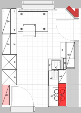

Vorräte, Geschirr und Gläser in Hängeschränken auf denen auch noch etwas stehen soll, halte ich für eine schlechte Planung.
Zuwenig Arbeitsfläche in meiner Planung? Da wären ca. 70 cm in 75 cm Tiefe zwischen Spüle und Kochfeld und nochmal 60 cm in Normaltiefe auf der anderen Seite der Spüle und sogar noch gut 10 cm Platz neben dem Kochfeld zur Wand hin für Löffelablage etc.
Die Alternative sind 90 cm in Normaltiefe zwischen Spüle und Ecke in der Studio-Planung.
Kochfeld so nah am Rand an der Tür ... denke mal an den Pfannenstiel oder ähnliches. Den Backofen finde ich so auch sehr ungünstig gesetzt. Und wo wird die Mikrowelle hinkommen?
In meiner Planung sind es 80er und 60er Unterschrank mit Raster 1-1-2-2 in Übertiefe am Koch/Spülenblock. Das bringt richtig viel Stauraum.
Die GSP-Position ist mitten zwischen Spüle und Kochfeld. Wenn man so richtig am Kochen ist, passiert es bei mir häufig, dass ich meine GSP gleich mal eine zeitlang offen lasse und dort gleich alles reinschmeisse, was ich gerade nicht mehr brauche. Das geht natürlich an der Hauptrotationsstelle nicht, sondern die GSP muss dann etwas am Rand stehen.
