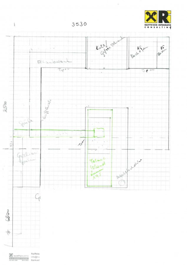

Ich bin dabei unsere neue küche zu planen da die vorhandene Ikea küche schon bald 20 Jahre alt wird und den geist auf gibt. Mir ist eine Insellösung wichtig da ich 3 Kinder habe die derzeit immer in meiner G-förmigen Küche herumwuseln und das ist zu eng. In der geplanten Nische soll ein American Kühlschrank inkl verblendung rein, den konnte ich jedoch nicht einplanen. der Bereich zum Essplatz hin soll auch noch mit 2-3 Regalen überspannt werden und auch das konnte ich mit dem Alnoplaner nicht einzeichnen. ich möchte gerne nur auf der Zeile wo die Spüle ist eine dünne Griffleiste oben haben ansonsten tip on.
Die Ausführung soll dort wo nicht Holzdekor in Mattem Lack sein. Arbeitsfläche optional in Stein. Ich dachte dass ich mit €25000 inkl. versetzen des Wasseranschlusses auskommen müsste, aber die Angebote der Küchenstudios übersteigen das bei weitem! Die Geräte die ich ausgesucht habe (Induktionsfeld, Backofen, Geschirrspüler, Dunststabzug, Side by Side Kühlschrank kommen dabei auf ca €6.000). Ist meine Vorstellung da so weit daneben? Welchen Küchenhersteller kann man für meine Vorstellungen empfehlen.. Ich komme übrigens aus Österreich.

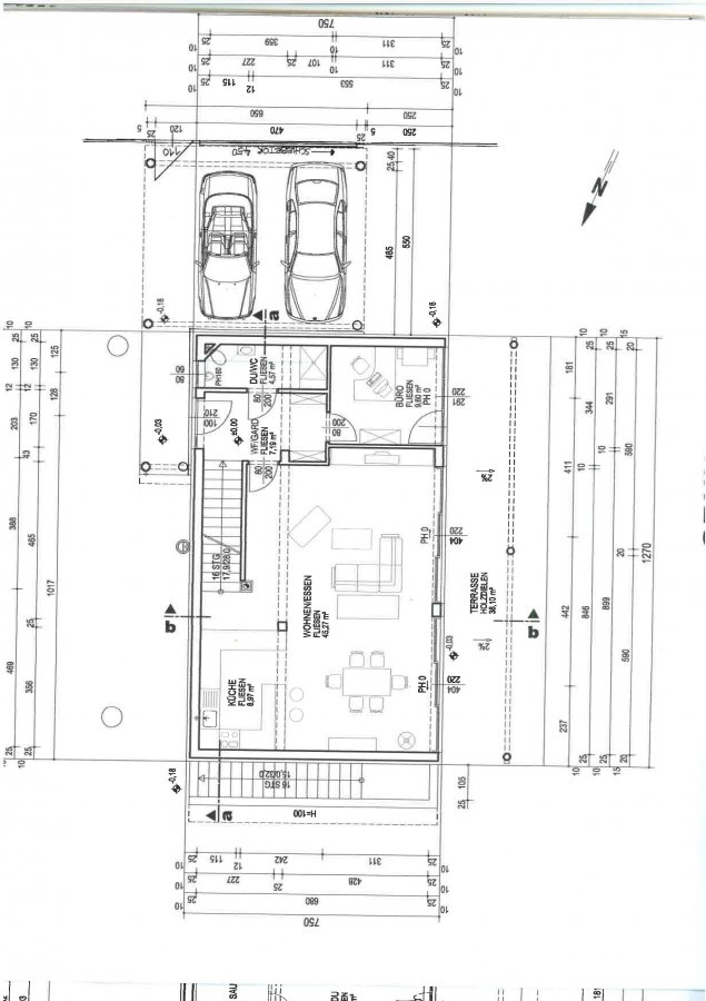

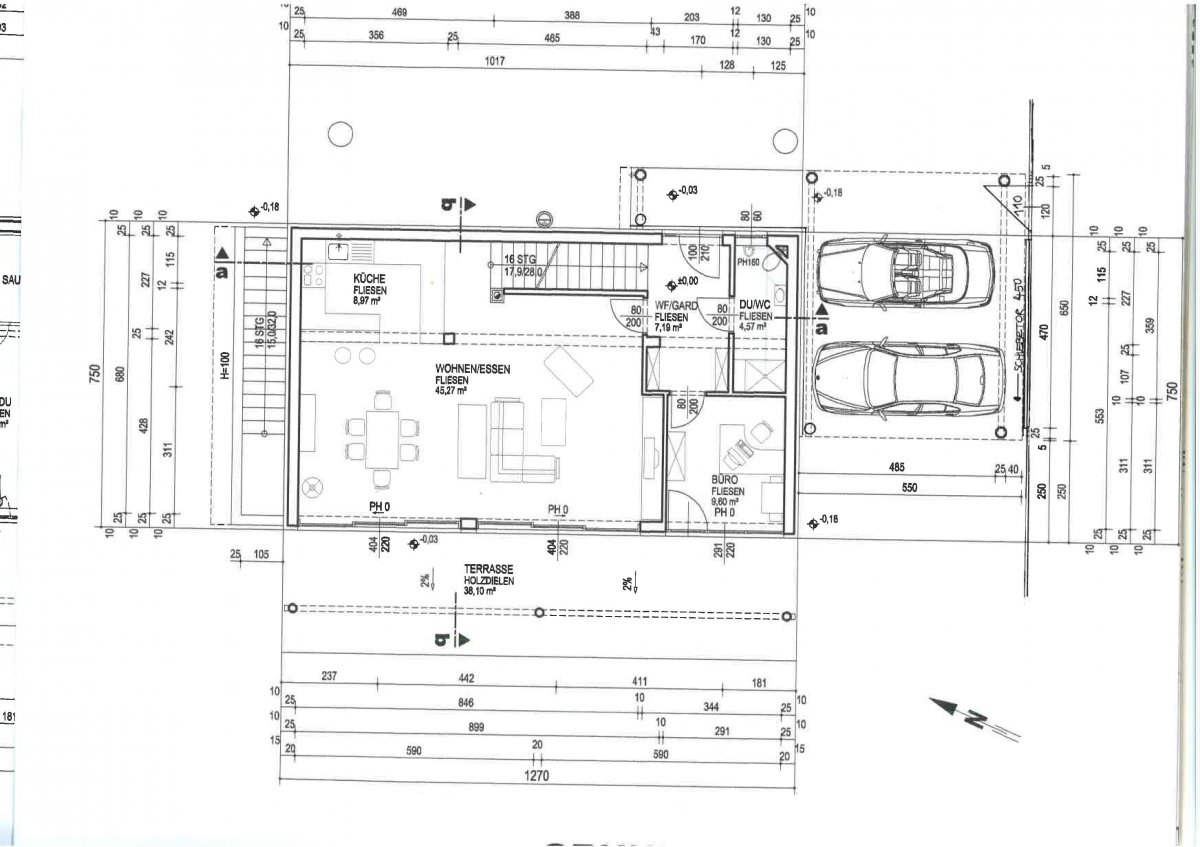

ich verstehe die Handskizze nicht ganz, vielleicht kannst du das layout etwas beschreiben. Auch richte alle Pläne gemäss dem Etagengrundriss aus.

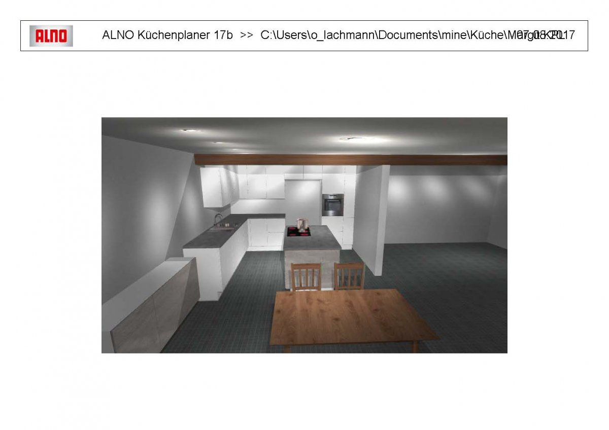

Hallo ihr lieben, ich habe jetzt alles hochgeladen und auch richtig gedreht, wie gesagt leider in der neuesten Alnoplan version..
Da wo im ALnoplan das loch in der Planung ist kommt der Side By Side Kühlschrank rein und über der Insel soll ein Falmec Island Lumen 175 montiert werden.

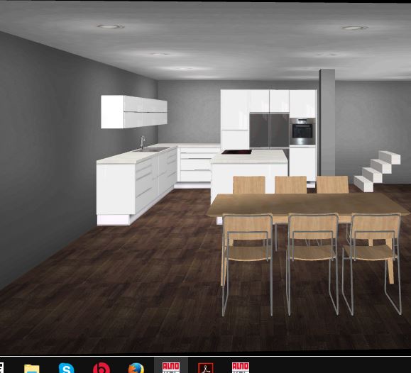

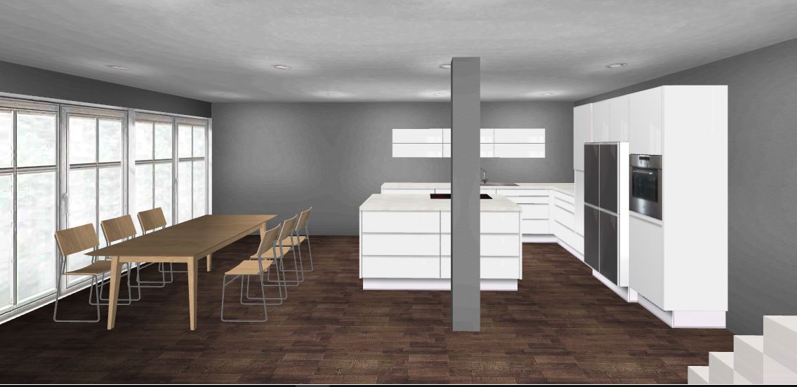

mit grifflos meinst du ein 6er Raser mit aufgsetzten Griffleisten? Ich habe dir das mal so dargestellt, abgeleitet von deiner Planung.
Zwischen SBS und Insel solltes es ca 100cm aein, damit eine 2. Person bei geöffneter Tür noch durchkommt. Der Zeilenabstand zwischen Spülenzeile und Insel ist in meinem Plan 110cm, damit man die rückseitigen Inselauszüge noch bedienen kann.
Die HS Zeile würde ich etwas anders als in deiner Planung gestalten. Einmal könnte man den GSP hochsetzten und den SBS dann zwischen die beiden HS stellen.
Die Insel ist 180cm + Sichtseiten lang. Auf der Kochseite 1 x 100er mit Kochfeld rechtsbündig + 1 x 80er US.
Die OS sind ein Beispiel.
Wieviel Auszüge du wo brauchst ermittelst du anhand einer * Stauraumplanung *.
Im Plan habe ich die Farben und AP Höhe nicht angepasst, weil es zuviel Arbeit macht.
Die Planung ist mit der V15b erstellt, die V17b ist, wenn man mehrere Planungen erstellt zu zeitaufwendig.

Margit29
5
Tip on finde ich sehr angenehm von der Bedienung her. Hab da auch schon im Bad und das bewährt sich sehr.. griffleiste an der einen Front muss sein da sich der Geschirrspüler und der Spülenschrank nicht gut öffnen lassen da ich keine elektrische Unterstützung haben will. Geschirrspüler brauche ich eigentlich nicht hochgestellt, da ich klein bin und ich ihn auch gerne bei der Spüle hätte und die hätte ich jetzt eben gerne an der Außenwand zum Fenster hin weil da mehr Licht ist. Was im Geschossplan nicht ersichtlich ist, aber im Alnoplan eingezeichnet ist die Wand bis zur Säule. Tut mir leid dass ich das in meiner Beschreibung nicht extra erwähnt habe. Außerdem gibt es noch den Unterzug, den ich ebenfalls im Alnoplan eingezeichnet habe, der aber auch im Geschossplan eingezeichnet ist und auf den muss man leider Rücksicht nehmen, was die Planung echt erschwert, da wir den Dunstabzug nicht anders montieren können sodass er weiter in den essbereich hineinschaut. Das ergibt eben leider die geringe Durchgangsbreite bei dem SBS. Was mir eben sehr wichtig ist ist ein Stauraum wo ich den Besen reinstellen kann, daher dachte ich an den Hochschrank neben dem Backofenschrank.. Danke für den link zur Stauraumplanung .. Apropos Stauraum: ich hätte gerne bis zum Unterzug alles bis zur Decke verbaut oder ist das nicht gut aus irgendeinem Grund?
