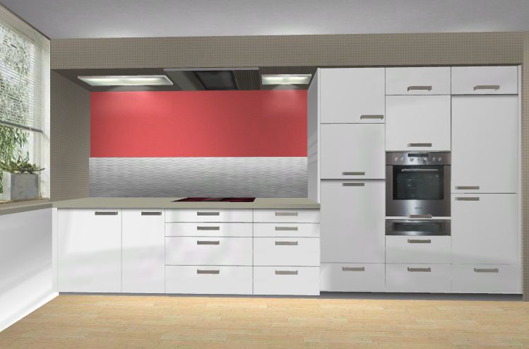

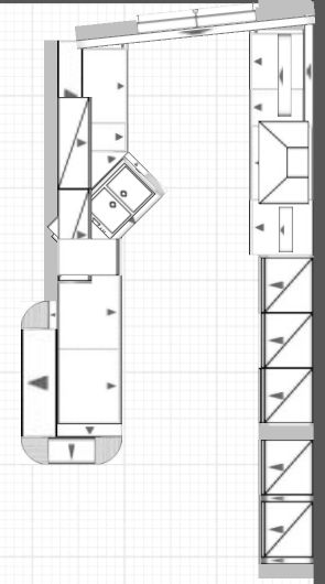

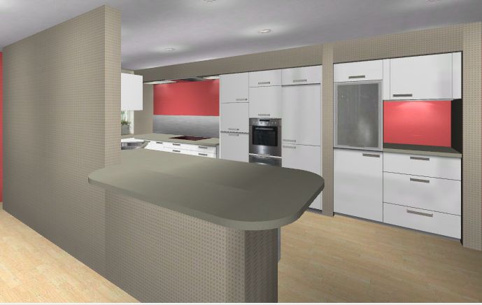

Ich finde den Gedanken das Wasser auf die andere Seite zu bringen ja sehr interessant.
Daher mal eine Küchenplanung dazu.
Wasseranschluß rechts bekommt einen Abzweig, der planoben unter dem Fenster lang gelegt wird. Deshalb dort überall Abstand der Schränke zur Wand.
Planrechts (70 cm APL-Tiefe, Arbeitshöhe ca. 89 cm) geht es dann von oben los:
  • notwendige Blende und Verblendung der Wasserverlegung
  • 60er Wama
  • 40er Unterschrank mit Innenauszügen. Hier liegt das Wasser, das dann auch für die Wama benötigt wird.
  • 80er übertiefer Auszugsunterschrank fürs Kochfeld
  • 60er übertiefer Auszugsunterschrank
  • erhöhte GSP, darüber ein Klappfach in Mindestbauhöhe 45 cm. Platz für eine Standmikrowelle und notfalls mal für ein zweites Einbau-Heißgerät (hat dann leider keine schöne Linienführung mit dem Nachbarschrank)
  • 60er Hochschrank für Backofen /Wärmeschublade
  • 60er Hochschrank für 145er Kühlschrank
  • In der Nische dann ein Hochschrank mit unten TK-Schrank und drüber ein Weinschrank
  • Daneben Sondermaß 75 cm Breite in 7 Rastern Höhe .... auf jeden Fall in der Höhe, wie das Frontmaß des TK-Schranks ist.

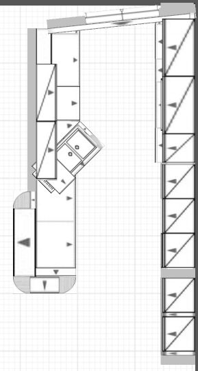

Planlinks Arbeitstiefe 70 bis mehr, von oben:
  • 5rasteriger (Arbeitshöhe 86 cm) 80er tiefenreduzierter (50 statt 60) Auszugsunterschrank vor dem Schacht. Hinter dem Schrank noch Platz für die Wasserverlegung
  • 5rasteriger (Arbeitshöhe 86 cm) 30er Auszugsunterschrank, in dem oben ein kleiner Biomüllbehälter für diesen Arbeitsplatz der kleineren Person stehen kann.
  • Dann schräg in den Raum ca. 70 cm in 6rasteriger Höhe der Spülenschrank und ca. 10 cm gerundeter APL-Überstand (hier auch unsichtbar für den Tisch die Möglichkeit Handtücher zu hängen). Spülenschrank nur mit großem Frontauszug für Altglas/Altpapier (was ist mit Gelber Sack Müll?) Dort dann eher eine 80er Spüle von der Aufteilung wie BLANCO AXIA II 8 | BLANCO. Dazu muss die linke Seite vom Spülenschrank ausgeschnitten werden.
    Vorteil so: Niedriger und hoher Arbeitsplatz (97 bis 99 cm) kommen gleich gut an die Spüle ran. Für die kleinere Person ist die höherliegende Spüle ergonomisch sogar perfekt. Außerdem ist der Höhensprung vom Esstisch quasi unsichtbar
  • Es geht dann weiter mit übertiefem 40er * MUPL *, oben Bio/Restmüll/Gelber Sack, unten Stauraum
  • Danach noch 2x80er übertiefe Auszugsunterschränke, überstehende APL wieder gerundet.

Danke Kerstin! Der Plan ist ja super!! wir haben gestern ewig darüber diskutiert und finden die Idee mit dem "gedrehten" Spülbecken genial!
Sind die 2 unterschiedlichen Höhen der Arbeitsplatte auf der planlinken Seite praktisch? Ich finde die Idee übrigens super, zwei Höhen auf der "wasserseite" ist sicherlich weniger problematisch als auf der Herdseite..
übrigens ist Gelber Sack: Plastik Müll (also PET Flaschen - ich dachte, das heißt überall gleich :-) )

Für eure Bedürfnisse fände ich meine Anordnung der unterschiedlichen hohen Arbeitsflächen superpraktisch. Weil ihr beide euren definierten übertiefen Arbeitsplatz hättet, ohne Probleme jeder an die Spüle kommt .. für die kleine Person sogar in superergonomischer Spülenhöhe. Und, von beiden definierten Vorbereitungsplätzen jeweils kurze Wege auch zum Kochfeld habt und vom Kochfeld mit einer Drehung an der Spüle seid.
Und, der Höhensprung fällt von der Außenansicht gar nicht groß ins Auge.

Was haltet ihr davon, wenn das Spülbecken um 90° gedreht ist, also gerade in den Raum steht - dann wäre dahinter ggf. mehr bzw. keine "tote ecke"?
Eher nichts ;-)
eauswien_20151125_kb1_aufsicht-jpg.198674
eauswien_20151125_kb1_grundriss-jpg.198673
Ein 60er Schrank sollte es dann schon sein und der käme zu weit in den Gang. Der Sinn ist ja auch, dass jeder, der an seiner Vorbereitungsstelle steht sich nicht komplett drehen muss, sondern durch die Schrägstellung den Wasserzugriff eher seitlich hat.
Außerdem ist dann die Anschlußführung für den Schrank noch aufwändiger bzw. der Schrank wäre dann eher nur mit Drehtür, weil Wasser seitlich eingeführt werden müsste.
danke für deine Erklärung Kerstin! Du hast mich überzeugt, dass ein drehen um 90° wenig Sinn macht!

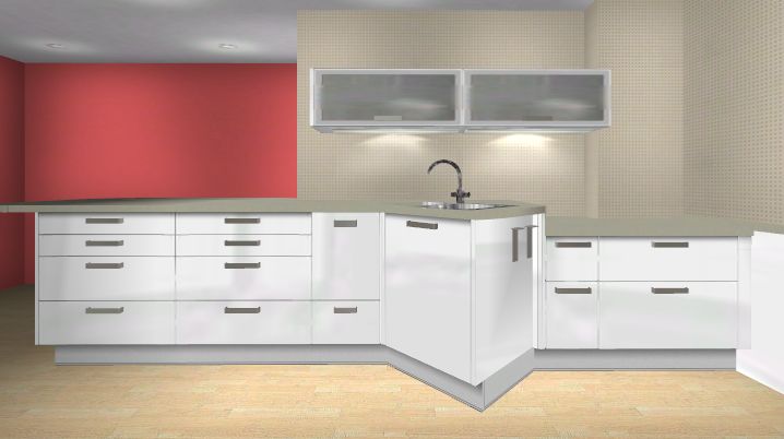

ich hoffe ihr hattet erholsame Weihnachtsfeiertage! Wir haben die letzten Tage intensiv genutzt und an unserer Küchenplanung weitergedacht. Wir sind nachwievor begeistert von der Idee das Wasser gedreht auf der planlinken Seite zu haben (wir haben das zwar auch nochmal kritisch durchacht, ob es nicht günstiger ist, das Wasser auf der planrechten Seite zu belassen, aber es ist wohl in Anbetracht der unterschiedlichen Arbeitsplattenhöhen so wesentlich sinnvoller!)
Wir haben folgende Planänderungen noch vorgenommen:
Durch den Geschirrspülertausch haben wir gesehen, dass auf der planrechten Seite am Boden eine 10 cm Tiefe Kante ist (wir wissen auch noch nicht genau wofür die ist, die Wasserleitung verschwindet jedenfalls schon davor im Fußboden...). Daher habe ich auf der Planrechten seite die Schranktiefe wieder auf 60 gesetzt und die Schränke dafür 10 cm nach vor gezogen, würden wir bei den 70 Tiefen Schränken bleiben und diese auch 10 cm nach vor ziehen, hätte ich die Sorge, dass der Durchgang, insbesondere im Bereich des gedrehten Waschbeckens zu schmal wird!
Gestern ist mein Mann dann noch auf die Idee gekommen, dass es nicht so ideal ist, wenn die schmalste Stelle der Küche (Waschbecken) direkt hinter der Kochstelle ist. Wir haben daher das Wasser auf der Planlinkenseite um 40 cm nach Planunten verschoben (was dazu führt, dass auch mein Arbeitsbereich etwas größer wird ;-) ) Dadurch ist das Wasser nun schräg gegenüber der Kochstelle und wir können dann leichter herumgehen, während einer an der Kochstelle steht. Wir haben auch den Dunstabzug getauscht durch eine Kopffreihaube - das überzeugt mich etwas mehr als ein Deckenlüfter (da stell ich mir das Filtertauschen sehr schwierig vor)
Wir haben außerdem Backrohr + Mikrowelle übereinander gegeben (und etwas tiefer gelegt) und mittlerweile haben wir uns auch mal grob für Elektrogeräte entschieden.

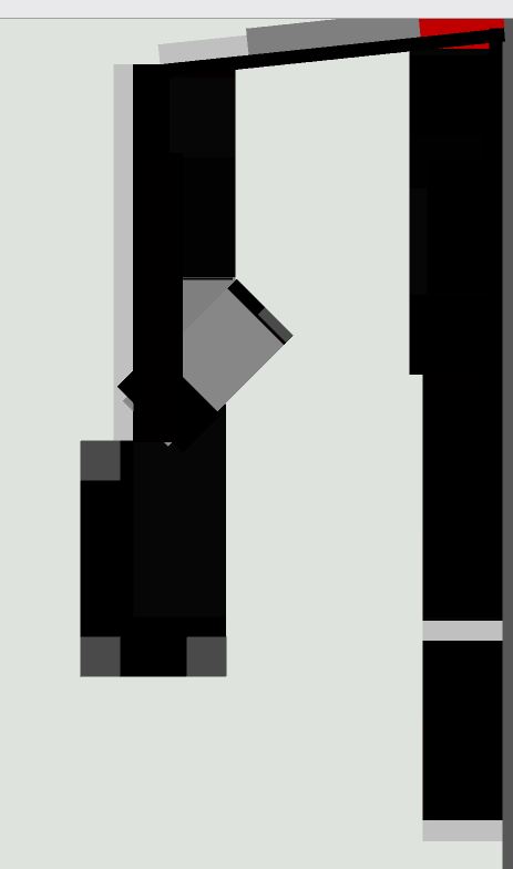

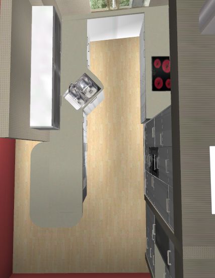

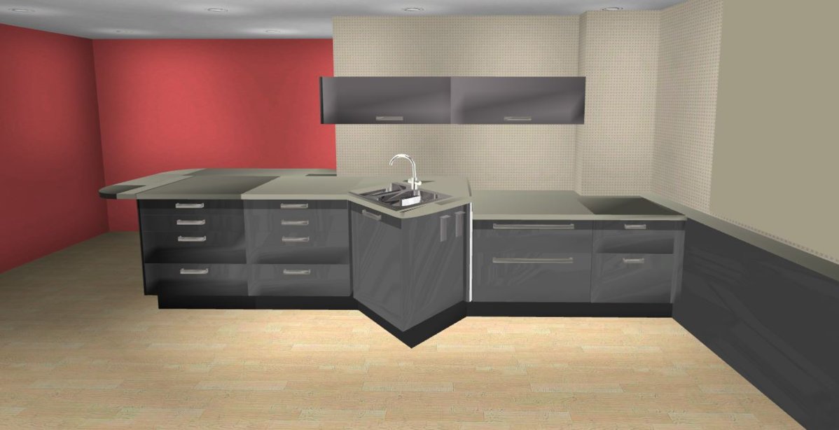

jetzt hab ich doch glatt vergessen die angepasste Planung hochzuladen... also anbei noch die Dateien zu unserer aktuellen Planung:
Draufsicht: (wir haben am PC meiner Eltern wohl eine andere Version des Alno Planers - jedenfalls sind alle Kästchen "etwas" dunkler als gewohnt)
Ansicht vom Wohnzimmer/Essbereich
Planlinks: Wasser wurde etwas "verlegt)
Planrechts: anderer Dunstabzug und Backrohr + Mikrowelle übereinander und etwas tiefer

;-) .. da sind dir aber ein paar wichtige Dinge verloren gegangen.
Geräte im übrigen am besten immer zur Herstellerseite verlinken.
Dampfbackofen und Mikrowelle so übereinander .. welches soll denn das Gerät oben sein? Beide Geräte sind meiner Meinung nach am besten in Idealhöhe bedienbar. Was spricht gegen eine Standmikrowelle hinter der Klappe über der GSP?

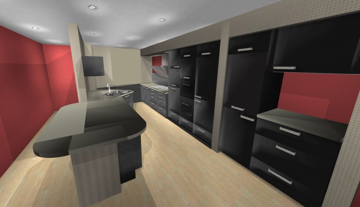

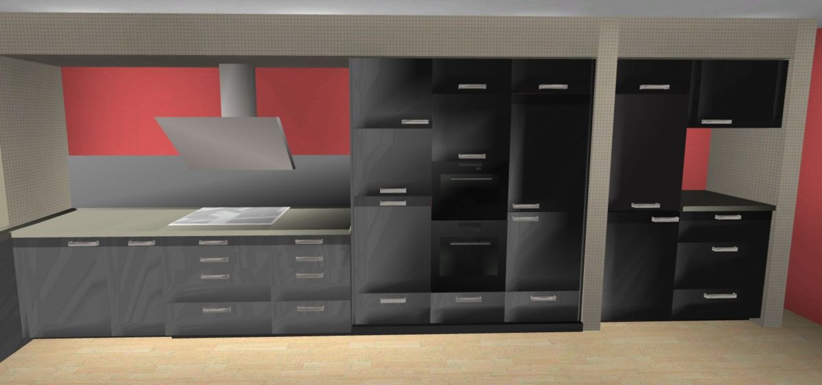

eauswien_20151125_kb1_ansicht4-jpg.198675
Effektiver dürfte eine Decken-DAH sein. Die Unterkante der Decken-DAH war in Version 1 bei ca. 215 cm. Die 177 cm große Person sollte da problemlos an die Filter kommen. Wrasen werden mit der Decken-DAH in dieser Nische auf jeden Fall besser eingefangen als mit der Kopffreihaube.
Die Decken-DAH kann auch so eingebaut werden, ähnlich wie in Johaenes Küche .. die schöne Wandkochzeile. Da wäre dann Unterkante bei ca. 189 cm.
Ansonsten war dir noch der * MUPL * flöten gegangen. Den habe ich jetzt mal auf der niedrigen Arbeitsseite mit eingeplant, als 60er und daneben dann den 90er tiefengekürzten Unterschrank . Je nachdem würde ich wohl den MUPL auf 40er kürzen und einen 110er Sonderschrank rechts daneben. Dann kann im MUPL Bio/Restmüll, evtl. noch Plastikmüll gesammelt werden und unter der Spüle in Körben Altglas und Altpapier.:
