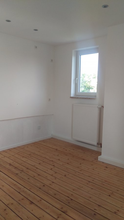

Ich bin gerade in eine neue Mietwohnung gezogen – Altbau, komplett renoviert, jedoch ohne Küche.

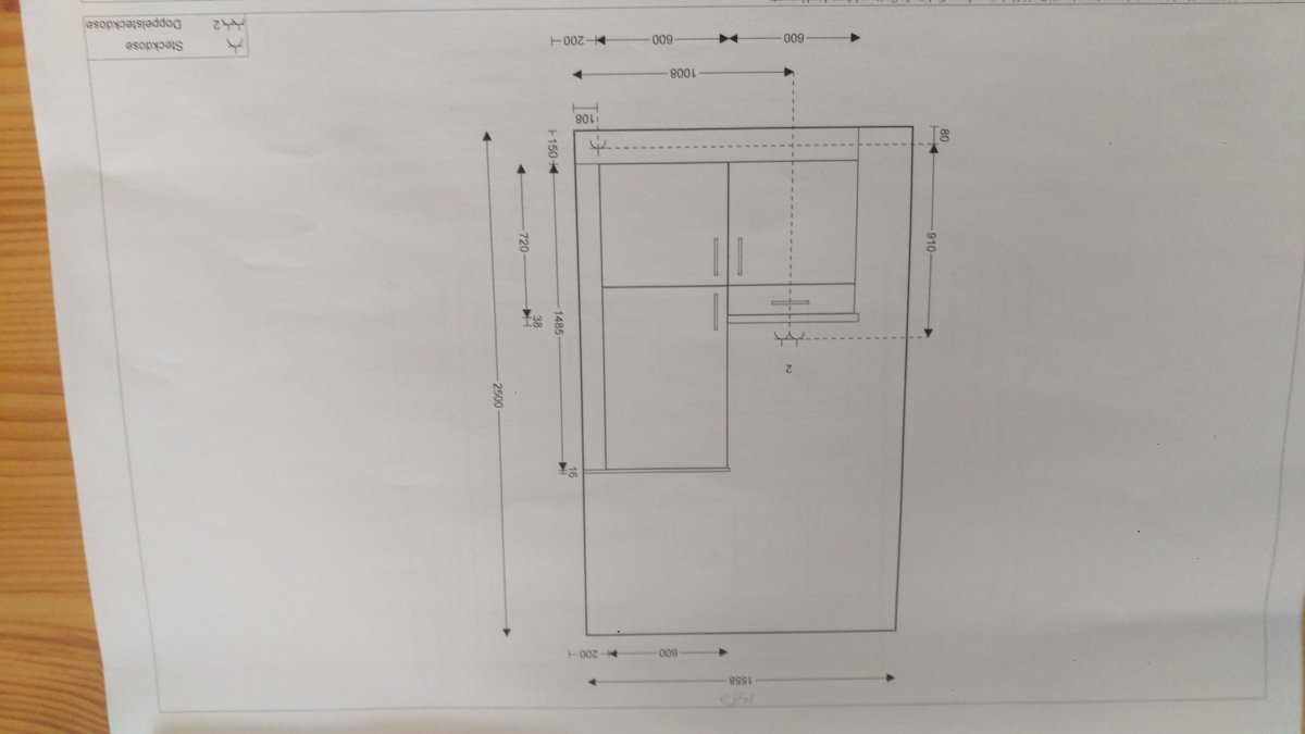

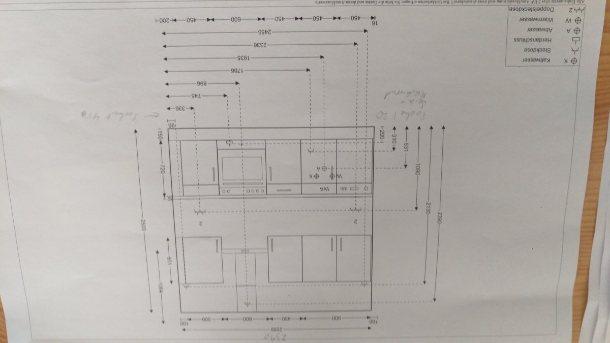

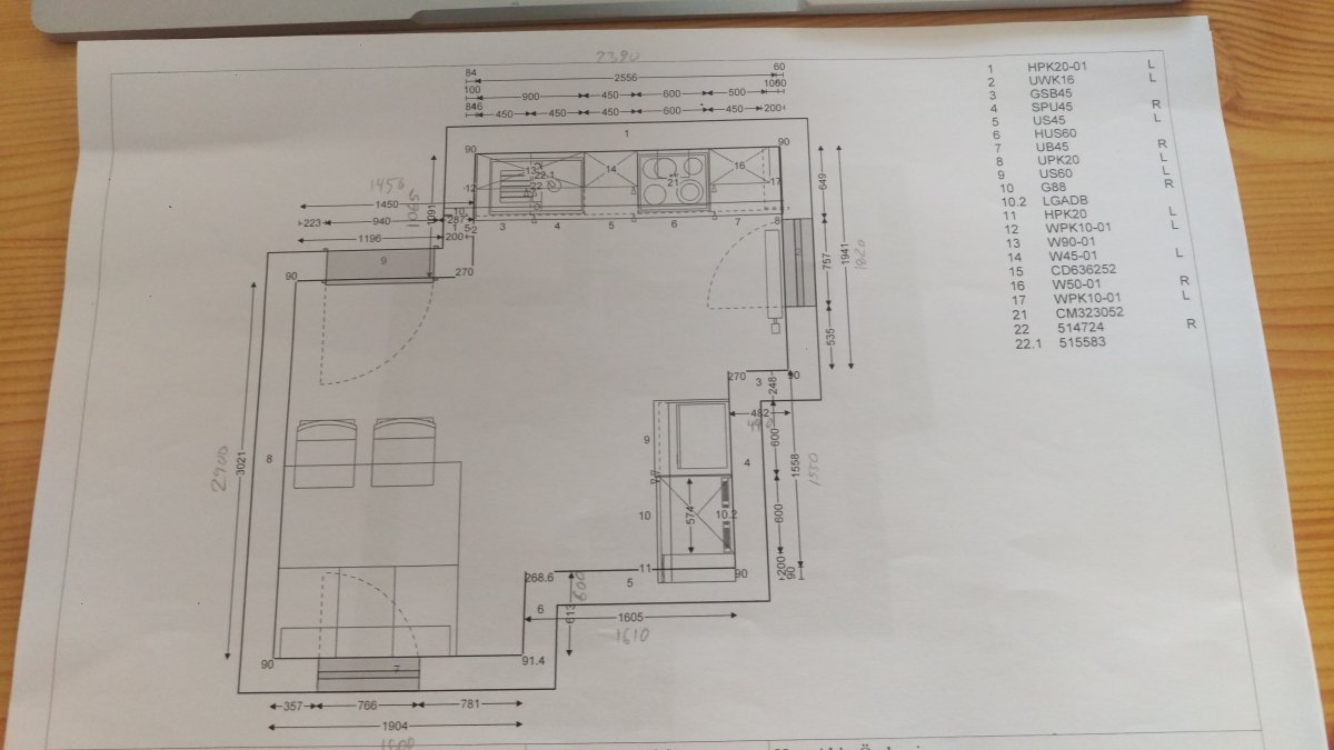

Der Vermieter hat mal wegen der Anschlüsse eine Planung von einem Küchenstudio erstellen lassen (diese anbei – ACHTUNG veraltete Masse, es wurde eine zusätzliche Wandisolierung eingezogen, dadurch jetzt weniger Platz).
Durch die Anordnung der Anschlüsse/Steckdosen ist nach meinem Eindruck relativ wenig Spielraum. Ich habe auf Basis der neuen Grundrissmasse schon mal mit dem Alno -Planer herumgespielt (anbei) und habe einige Elemente mehr nach meinen Vorstellungen angeordnet (bitte Sinnhaftigkeit gerne hinterfragen, ich bin hier blutiger Anfänger): z.B. Spülbecken weg von der Wand + gedreht.

Brüstungshöhe des Fensters (in cm): ca. 118 cm
Fensterhöhe (in cm): ca 95 cm
Raumhöhe in cm: 250 cm

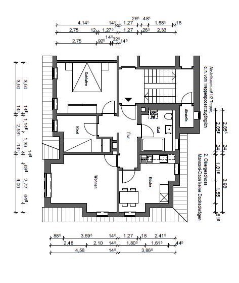

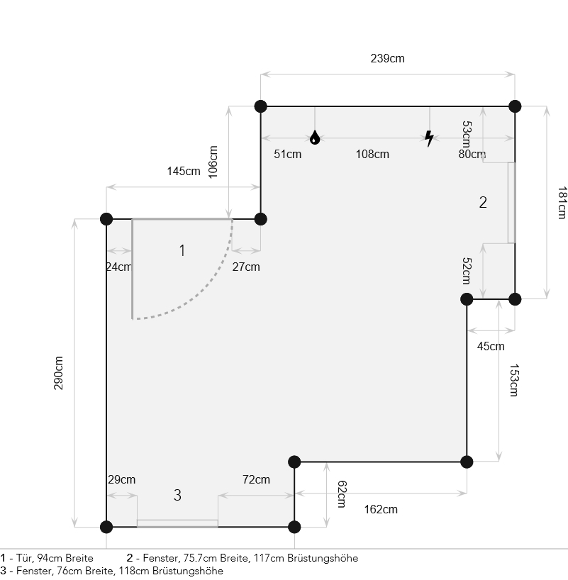

Anschlüsse sind fix; wo genau? Auch bitte die Breite des gesamten Waseranschlusses angeben

Könntest Du noch einen Grundriss einstellen, in dem nur die für uns planungsrelevanten Maße stehen? Ich bin mit den vielen Zahlen in deinem Plan ziemlich überfordert. Eine Handskizze des leeren Raumes reicht voll und ganz!

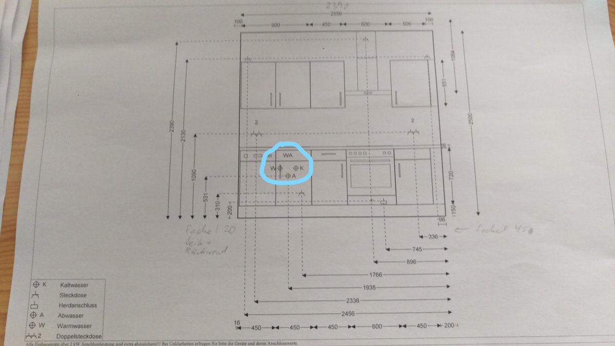

Anschlüsse sind auf dem Plan vom Küchenstudio eingezeichnet. Siehe Anhang - jetzt mit Markierung. Falls Du mit Breite meinst von Warm- zu Kaltwasseranschluss sind es ca. 30 cm
Anbei - so OK?

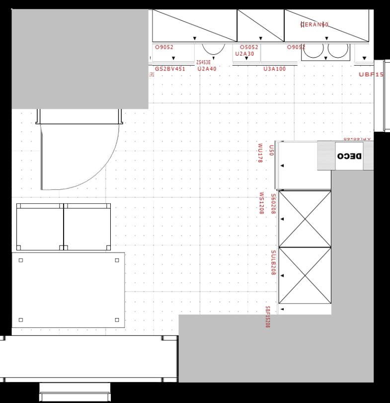

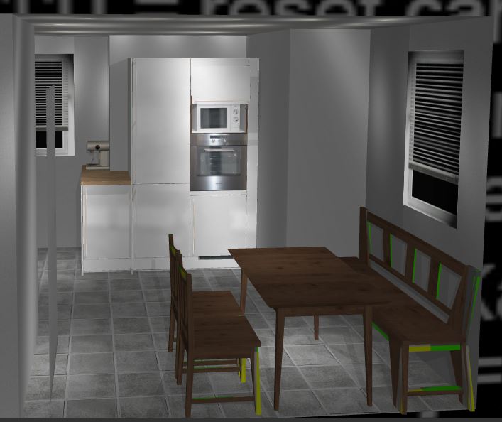

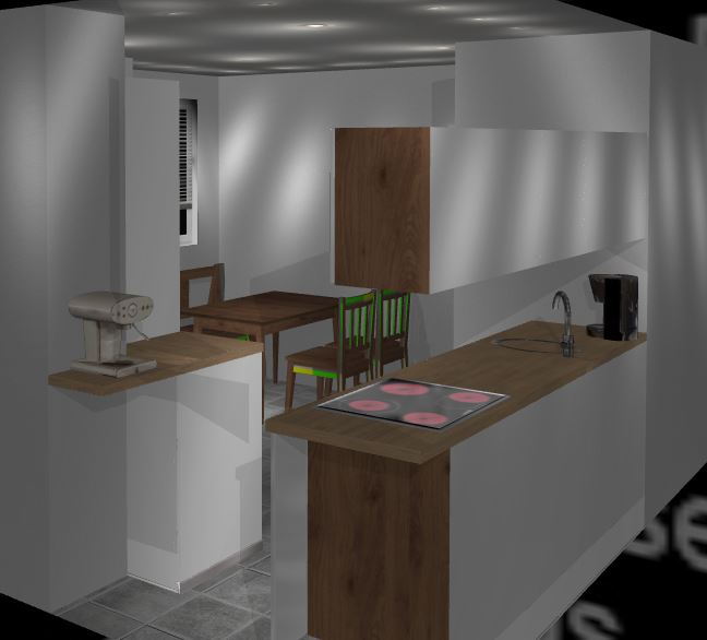

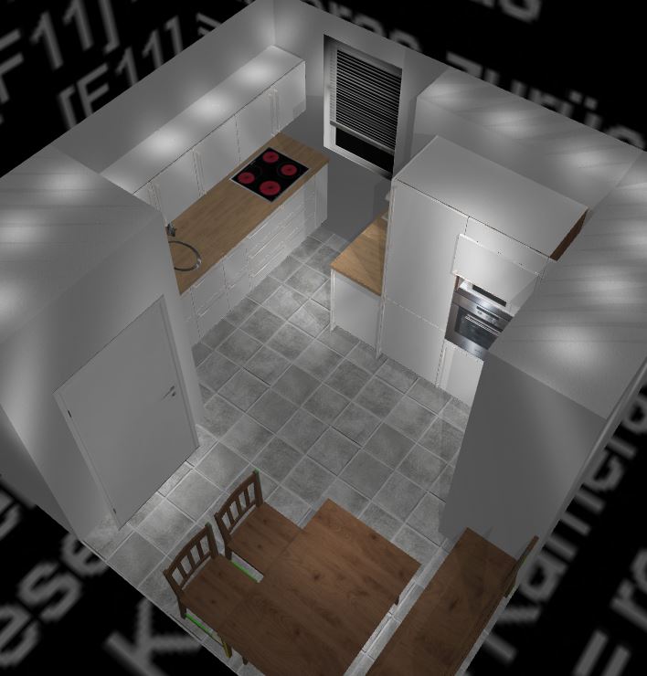

Hier dann mal eine optimierte Planung. Da das HK-Maß fehlt, habe ich erstmal mit einer normaltiefen Zeile und 4rastrigen OSs geplant. So ist auch der Zeilenabstand nicht zu eng.
Ab Tür im Uhrzeigersinn:
Raumecke
4cm Blende
45 GSP, Stellfläche für Kaffeemaschine
40 Spülen-US (mit ein bisschen handwerklichem Geschick passt eine 45er Spüle in einen 40er US; so bei uns ;-))
30 MUPL
100 Auszüge mit 60er KF rechtsbündig
20cm Blende (HK-Tiefe)
Raumecke
Raumecke
APL, unter der APL Platz für einen Einkaufkorb und/oder Haken zum Tücher-Trocknen oder Parkplatz für eine Bierkiste...
50er US mit planoben Wange, öffnet nach planlinks
HS-Wange
HS Kühli
HS mit BO (und ggf. MW)
Raumecke
Sitzplatz mit einer nischenfüllenden Sitzbank (ggf. aus Küchenschränken mit Auszügen für selten gebrauchtes; aus Kostengründen eher nur eine APL als Sitzfläche und viele Kissen drauf).
Esstisch in meiner Planung 120x80cm.
So hast Du eine gemütliche Sitzecke, zusätzliche Stellfläche neben dem Kühli, den BO hochgebaut und dadurch wertvollen Stauraum unter der Arbeitsfläche für all das, was Du schnell griffbereit haben möchtest. Deine Arbeitsfläche zwischen KF und Spüle ist gute 70cm breit; nicht viel, aber nutzbar. Für schnelle Ordnung hast Du den MUPL direkt unter der APL, Kleingeräte stehen nicht auf der APL, sondern auf der Fläche neben dem Kühli und auf dem GSP.
Zwischen KF-US und der planunterhalb des Fensters angebrachten Zeile sind 80cm Abstand. das ist wenig, aber da Du die Küche alleine nutzt, stehst Du dir da nicht im Wege.
Wenn ich richtig informiert bin, darf der Herdanschluss nicht mit einem Backofen zugestellt werden, sondern muss allzeit erreichbar sein. Das wäre gewährleistet, wenn Du Auszüge unter dem KF hast. (Oder war das nur beim Gasanschluss so...?...:so-what:)
Für die genaue Auszug-Aufteilung empfehle ich Dir eine gute Stauraumplanung . Dank dieser ist unsere Küche quasi `selbstaufräumend`, weil alles seinen Platz hat und schnell griffbereit und genauso schnell wieder weggeräumt ist.
