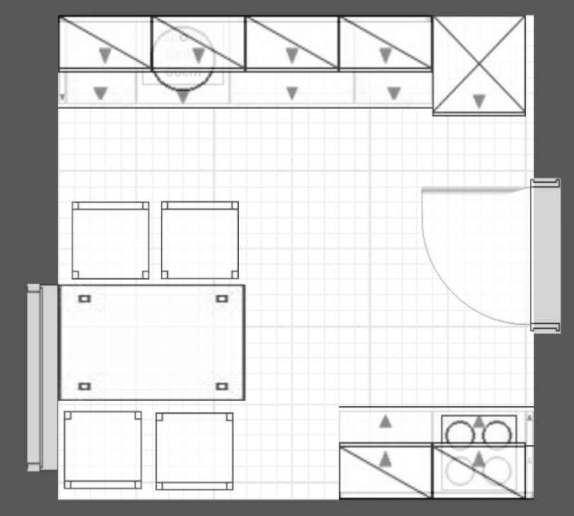

Wasseranschluss und Starkstrom liegen an gegenüberliegenden Wänden, also fällt es raus, einfach eine durchgehende Küchenzeile zu machen. Es ist leider ausgeschlossen irgendwas zu verlegen oder auch die Tür um- oder auszubauen. Daher gibt es einen toten Punkt hinter der Tür.
Bisher habe ich nur mit dem Ikea -Planer "rumgespielt", da mir viele dazu geraten haben. Mit den Vorgaben ist es aber schwierig den Wasseranschluss gut zu nutzen, da dieser auch sehr nach an der Ecke angebracht ist und auch noch ein Geschirrspüler eingebaut werden sollte.
Auch hätte ich gerne einen Essplatz in der Küche, da dafür im Wohnzimmer wahrscheinlich kein Platz sein wird (auch, wenn es im Grundriss so groß wirkt). Bin auch offen für andere Möglichkeiten als den Tisch. Durch zwei nötige Küchenzeilen sehe ich da aber wenig Spielraum, um einen zu platzieren.
An der Seite mit dem Starkstrom befindet sich auch recht mittig oben an der Wand ein Stromkabel, das wohl für eine Dunsthaube gedacht sein sollte. Jedoch wäre bei einem mittigen Herd kein Platz mehr für eine Sitzmöglichkeit am Fenster, was mir am liebsten wäre.
Was ich im Planer leider nicht einzeichnen konnte ist, dass die Heizung unter dem Fenster in die Wand eingelassen ist. Leider habe ich gerade keinen genauen Maße für die Ansatzhöhe des Fensters, aber es ist auf jeden Fall höher als die Arbeistplatzhöhe. Könnte bei Bedarf aber ein Bild dazu hochladen.

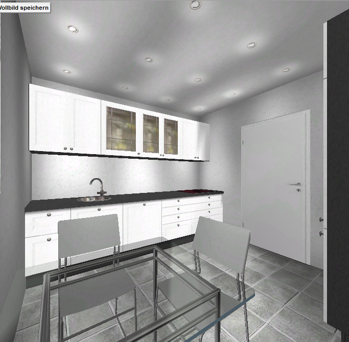

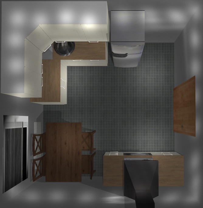

Die aktuellste Idee für die Küche habe ich hochgeladen. Neben dem Kühlschrank (im Ikea-Planer war es plan mit dem Schrank) steht die schmale Spülmaschine. Dann einen langen Eckschrank mit der Spüle (ohne Abtropfteil), damit die Spüle nicht direkt an der Wand ist und der Wasseranschluss erreichbar ist. Daneben dann ein großer Unterschrank für gut nutzbare Arbeitsfläche. Für mehr Stauraum sind dann natürlich noch Wandschränke nötig. Gegenüber dann Kochfeld mit Herd und links und rechts daneben Schränke und eine Umlufthaube.
Was meint ihr? Wie kann ich das ganze viel besser gestalten unter diesen Bedingungen? Persönlich finde ich es ziemlich unschön, das zweizeilig lösen zu müssen. Aber ohne Verlegung des Stroms oder Wasseranschluss ist das wohl einfach nicht möglich :(

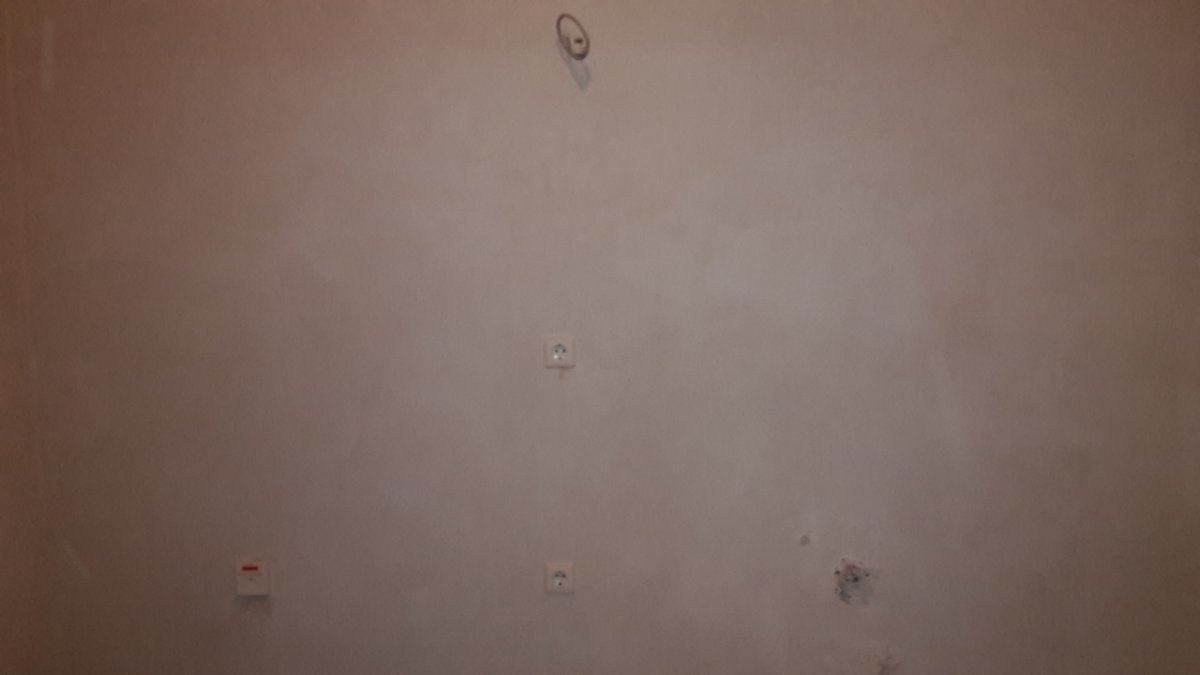

was sind denn die kleinen schwarzen Rechtecke an den Wänden? Steckdosen?
Warum soll hinter der Tür nichts sein? Wenn sie stört, könnte man sie aushängen und im Abstellraum/Keller lagern. Wenn man sie drin haben will, muss man etwas aufpassen oder vielleicht eine Tür mit Galsscheibe rein hängen. Manchmal kann man Türen mit geeignetem Anschlag in der Wohnung herum tauschen. Auf jeden Fall würde ich die Ecke nutzen. Der Esstisch wird so nicht funktionieren, weil man auf die Stühle zwischen Fenster udn Tisch nicht zwischen passt.
moewmoew
6
Oh ja, das sind Steckdosen, hatte ich vergessen zu erwähnen.

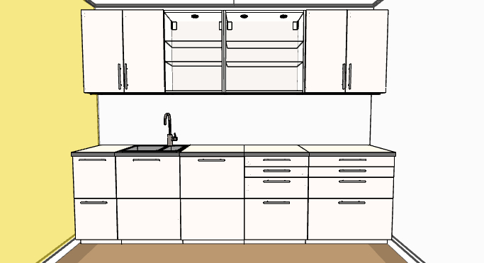

So, ich habe einen Entwurf gemacht.
An der Spülenseite ist links eine 45-er SpüMa, dann Spüle und Auszugsschränke, Kühlschrank, darüber ganz normale Oberschränke. Man könnte auch eine 60 SpüMa nehmen, dann müsste der Schrank am KS schmaler werden. Da die Küche klein ist, könnte mehr Stauraum wichtiger, als mehr SpüMa-Volumen sein. Weiss ichnicht. Auf der Herdseite der Herd und ein Auszugsschrank. Dunstabzugshaube würde ich im Schrank nehmen, damit das ein ruhiges Bild gibt. Da die Küche sehr klein ist, habe ich einen kleinen Tisch genommen, der ausreichend Platz haben sollte, so dass man auch zu Viert einigermassen bequem sitzen kann.
Als Arbeitshöhe habe ich 90 cm genommen. Die für euch passende Arbeitshöhe solltet ihr ermitteln.
Kannst Du nochmal die Türbreite überprüfen? Ich denke, sie ist mit Rahmen 1 m breit und die Öffnung kleiner. Anders wäre es sehr ungewöhnlich.

Ich würde den Stromkabel für das Kochfeld aufputz dezent entlang des Sockels auf die andere Küchenseite führen, ansonsten muss man diagonal durch den Raum von der Spüle zum Kochfeld laufen.
Man könnte außerdem prüfen, ob die Flurbreite eine Drehung der Türzarge zulässt (Türzargen sind gesteckt, man kann sie auseinandernehmen und andersherum wieder zusammenstecken) und die Tür nach außen öffnen lassen.
Für eine 1,57 große Person ist 90 als Arbeitshöhe evtl. zu hoch. Dann wäre es mit Ikea schwierig (Korpushöhe 80, Sockel standardmäßig 8 + APL). Hier ein paar Hilfestellungen zur Bestimmung:

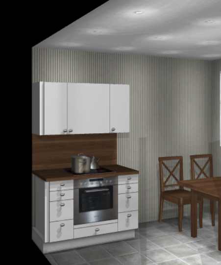

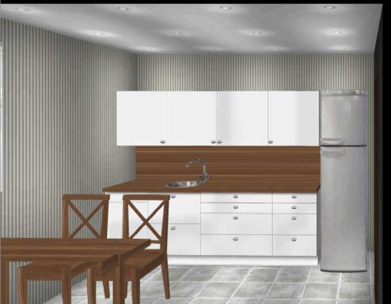

Die Küche ist nicht zu klein (wenn kein Tisch rein müsste), so werden an der Herdseite wenige Hängeschränke nicht stören. Der Herd genau an der Wand gefällt mir auch nicht. Ich hatte überlegt einen 1,20 m Schrank oder 2 60-ger zu nehmen und das Kochfeld mitten drauf zu tun. Das geht aber nicht, weil ein Backofen drunter muss.
Wenn Du noch einen Schrank links neben den Herd stellen willst, wird es am Tisch kritisch. Der Durchgang zu den Stühlen an der Wand geht in meiner Planung gerade so. Wäre der Durchgang noch ein Stück enger kämer nur sehr schlanke Leute noch durch und es wirkt sehr gequetscht. Einen kleineren Tisch würde ich auch nicht nehmen wollen, wenn es der einzige Esstisch in der Wohnung ist.
Alternative, wenn man es so etwa lassen möchte, wäre 30, 60, 30. Wobei 30-er Schränke nicht viel Nutzraum innen haben und ich sie deshalb lieber vermeiden würde. 30, 60, 30 sieht aber besser aus.
Wir haben 2 mal versucht eine Türzarge auszubauen, die dabei nicht kaputt gehen sollten. Einmal war es eine relativ neue Tür, die eine gesteckte Zarge haben sollte. Diese war gesteckt und geklebt, ist ganz kaputt gegangen und hat sich heftig gewehrt. Beim 2. Mal war es eine Tür aus den 60-ger Jahren. Die hat ein Handwerker heraus gebrochen, so vorsichtig, wie es ging. Ein Schreiner hat sie dann zusammengeflickt und an anderer Stelle wieder eingebaut. Aus dem Grund neige ich dazu die Tür nur auszuhängen. Mit Dunstabzug und Türen vor allen Räumen geht das bestimmt.

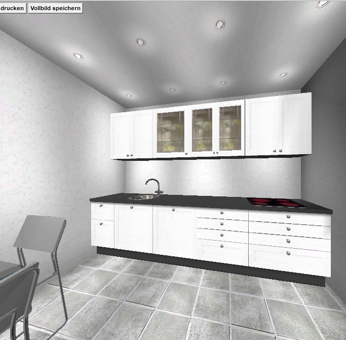

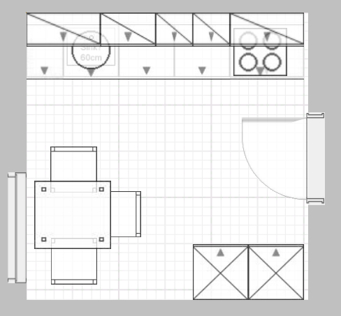

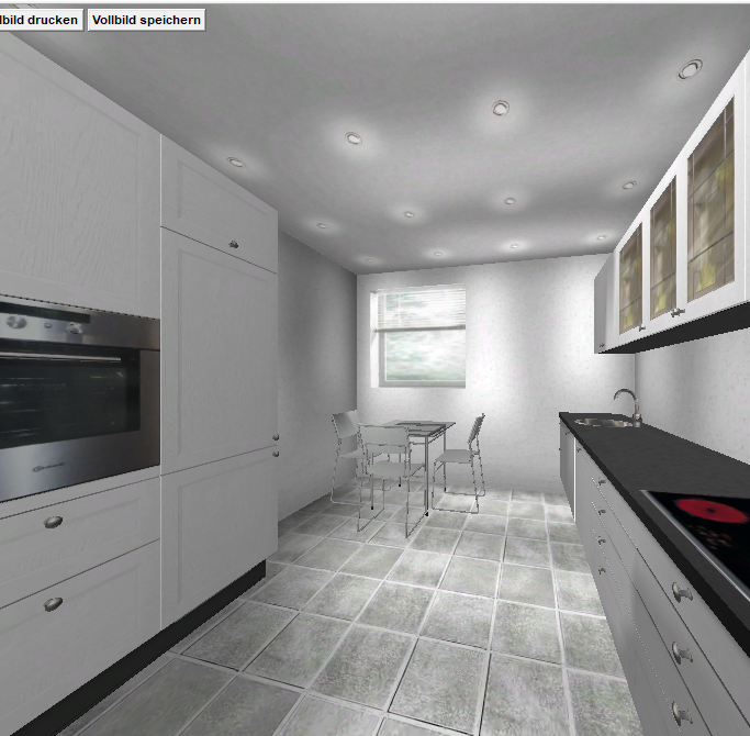

Planoben kommt eine Zeile und zwar mit Übertiefe, also tieferer APL, was komfortables Arbeiten ermöglicht und an der Wand Stellfläche schafft.
Ein weiterer Vorteil des Vorziehens ist, dass der Laufweg zu Kühli und Backofen planunten ergonomischer wird.
Aufteilung und Tiefe der Zeile hängen von der Tür ab: Wenn sie drin bleibt, und mit Stopper bei 90 Grad abgebremst wird, würde ich - wie im GR abgebildet - 70cm Tiefe anstreben. Dann ist zwischen Zeile und offener Tür noch ausreichend Abstand.
Aufteilung wäre dann wie folgt:
40 MUPL + 60 Spüle + 60 GSP + 60 US + 80 US mit KF (+ Blenden)
Die GSP ganz planlinks hätte mir besser gefallen, dann steht sie aber vor den Wasseranschlüssen. Schied daher aus. Außerdem ist so der Hauptarbeitsbereich zwischen Spüle und Herd größer, nämlich 1,20 x 0,70 = 0,84m²

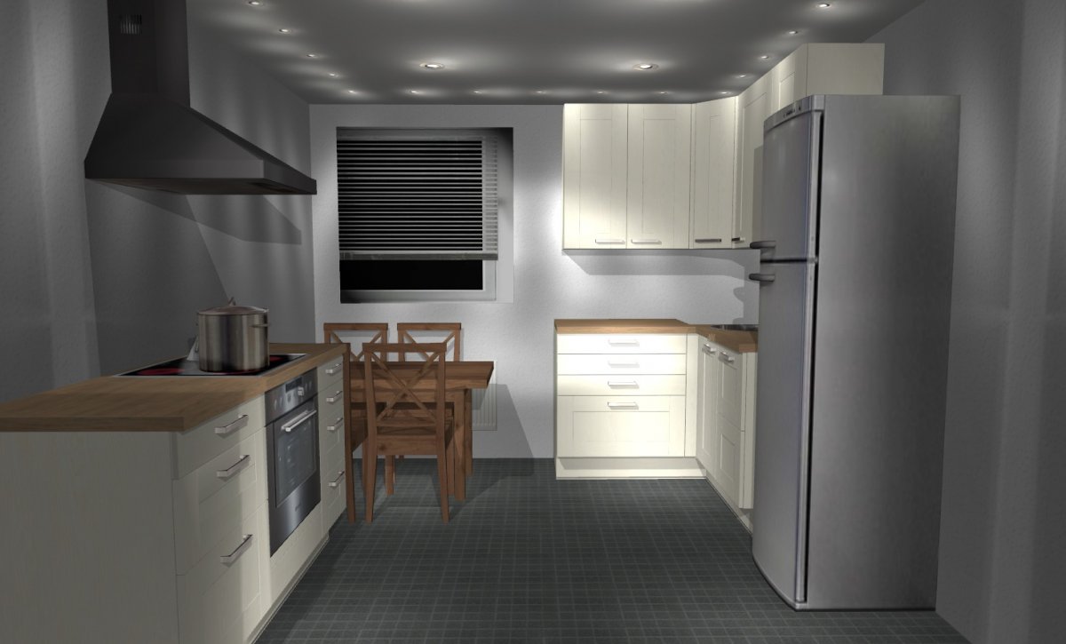

Da in der ALNO -Ansicht die Fugen nicht stimmen, anbei noch ein Bild aus dem Ikea -Planer.
Alternativ:
Wenn die Tür ausgehängt wird, könnte man auch auf 80cm Tiefe gehen. Dann könnte es eventuell klappen, dass man durch den Spülschrank hinter der GSP an den Anschluss kommt. Dann ließe sich auch so stellen:
60 GSP + 60 Spüle + 40 MUPL + 60 US + 80 US mit KF (+ Blenden)
Hauptarbeitsbereich zwischen Spüle und Herd: 1,0 x 0,8 = 0,8m²
Planunten kommen dann wie schon erwähnt zwei HS, einer mit Kühli und einer mit Backofen und der Mikro' drüber.
Vorteile dieser Planung:
- Ergonomische Laufwege
- Schöner Arbeitsbereich zwischen Herd und Spüle
- Mit Ikea leicht selbst aufzubauen
- Kostengünstiger als Lösungen mit APL über Eck
- "Saubere" Optik
Und das alles kannst du haben, wenn du ein paar Euro in Kabel und Kabelkanal investierst, in jedem Baumarkt deiner Wahl für kleines Geld ;-)
Und damit zu zwei kleinen Haken, die ich nicht verschweigen will:
- Bei 80cm Tiefe könnte man Korpusse mit entsprechender Übertiefe nehmen, was Stauraum schafft. Da ist dann aber Ikea raus, da dort nicht im Angebot.
- Als Tisch habe ich jetzt mal den folgend verlinkten von Ikea mit Klappmöglichkeiten im Landhausdesign eingeplant. Da würde man mit bissl Mühe auch mal zu viert dran sitzen können.
INGATORP Klapptisch - IKEA
Letztendlich würde ich aber einen weiteren Tisch im Wohnzimmer empfehlen, falls ihr mal Gäste einladen wollt etc.
Eure Küche hat keine 10m², da ist ein Tisch, an dem 4 Leute gediegen sitzen können, quasi unmöglich. Zumindest wenn ihr nicht die Küche selbst weglassen wollt ;-)

Freut mich, dass der Plan dir gefällt. Zu deinen Fragen:
Kochfeld wird eigentlich immer an Starkstrom angeschlossen. Da eine Verlängerung zu machen, ist aber wie gesagt Kleinigkeit. Sowohl vom Aufwand als auch von den Kosten her. Letztendlich nicht viel anders als Verlängerungskabel in Steckdose stecken ;-)
Bez. Mikro wusste ich nicht, ob es die schon gibt. So oder so (also als Einbaugerät oder hinter Tür als Standgerät) kann sie über den Backofen.
Die Umluft habe ich integriert im Wandschrank angedacht. Da gibt es viele Modelle, mit denen das geht. Eine Haube geht natürlich auch, wenn man die Optik bevorzugt. Kostet aber Stauraum, denn der "Abzug" der Haube ist bei Umluft natürlich nur Deko.
Wenn ihr Bank planunten zwischen Wand und HS andenkt, würde ich überlegen, die mit Küchenkorpussen zu realisieren. Das gäbe weiteren Stauraum.
