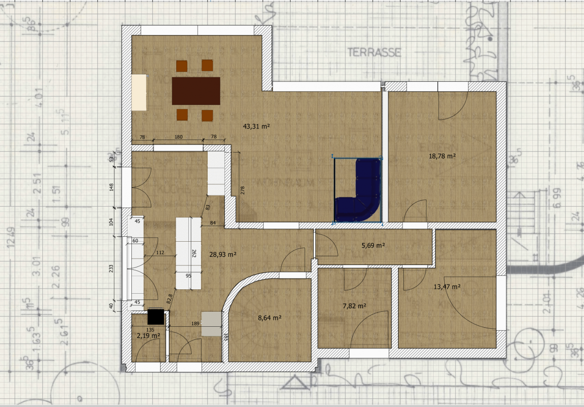

wir sanieren zur Zeit ein EFH Bj. 1978.
Zur Zeit steht die Küchenplanung an.
Bevor wir in die eig. Planung eintreten, gibt es folgendes Problem... Wir sind uns nicht sicher in welchen Raum wir die Küche planen sollen
Wandbewegungen sind sowieso notwendig (habe auch schon mit dem Statiker über beide Möglichkeiten gesprochen), von daher sind sowohl die Küche auf der Ostseite (auf den Bildern auf der linken Seite), aber auch auf der Westseite möglich.
Nach einem Kommunikationsproblem mit meiner Frau (wie kann das zwischen Mann und Frau bloß vorkommen), ging ich immer davon aus das die Küche auf die Westseite soll.
Es hegt sich aber bei Ihr der Wunsch das die Küche auf die Ostseite soll (womit ich zwischenzeitlich auch leben kann).
Gibt es aus Eurer Erfahrung spezielle Gründe dafür einen der beiden Räume zu bevorzugen? Zur Zeit befindet sich die Küche in dem kleinen Raum auf der Ostseite in der Mitte (d.h. die Anschlüsse liegen dort, das wäre mir aber egal die neu im Keller zu verlegen).
Auf der Ostseite wäre mehr Licht durch das breite Fenster und die dortige Terrassenstür (wobei sich dort keine Terasse befindet). Die Terrassentür zur Südseite ist an eine überdachte Terrasse angeschlossen.
In beide Pläne habe ich mal grob eine Küche eingezeichnet wie wir diese planen würden.
Ist vielleicht ein etwas ungewöhnliches Anliegen, aber über Anregungen und Hinweise wäre ich sehr dankbar. Wenn die Wände erstmal weg sind, dann wäre ein Umbau echt blöd...
Vielen Dank und Grüße
Christian
(Küchenplan, etc. wirds dann später geben, wenn das mit dem Raum geklärt ist)
Davon Kinder?: 2
Körpergrössen aller Hauptbenutzer (wegen Arbeitshöhe ) in cm:
Raumhöhe in cm:
Heizung: Fussbodenheizung
Küchenstil: Grifflos
Was steht auf der Arbeitsplatte oder soll dort stehen?: Kaffeevollautomat, Wasserkocher, Toaster, Brotbehälter
Welchen Stauraum gibt es sonst noch?: Geschirr/Gläserschrank im Wohn-/Esszimmer, Hauswirtschaftsraum, Keller
Wird alleine gekocht? Oder auch gemeinsam? Mit und für Gäste?: In der Regel innerhalb der Familie.
