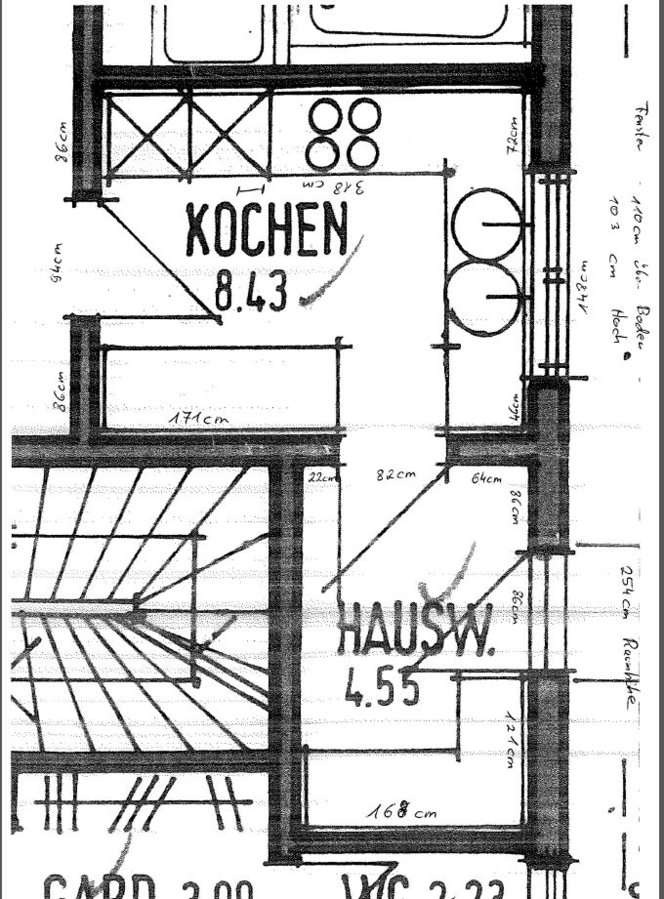

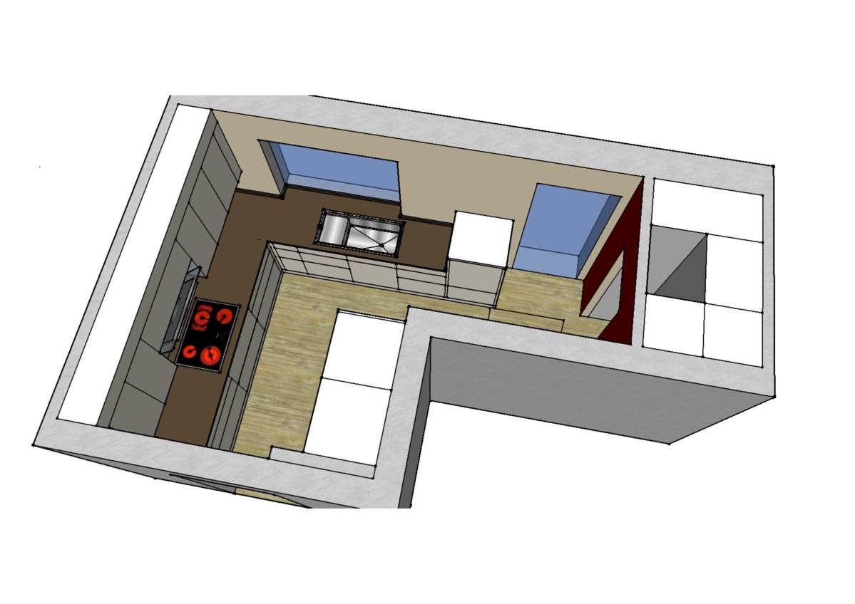

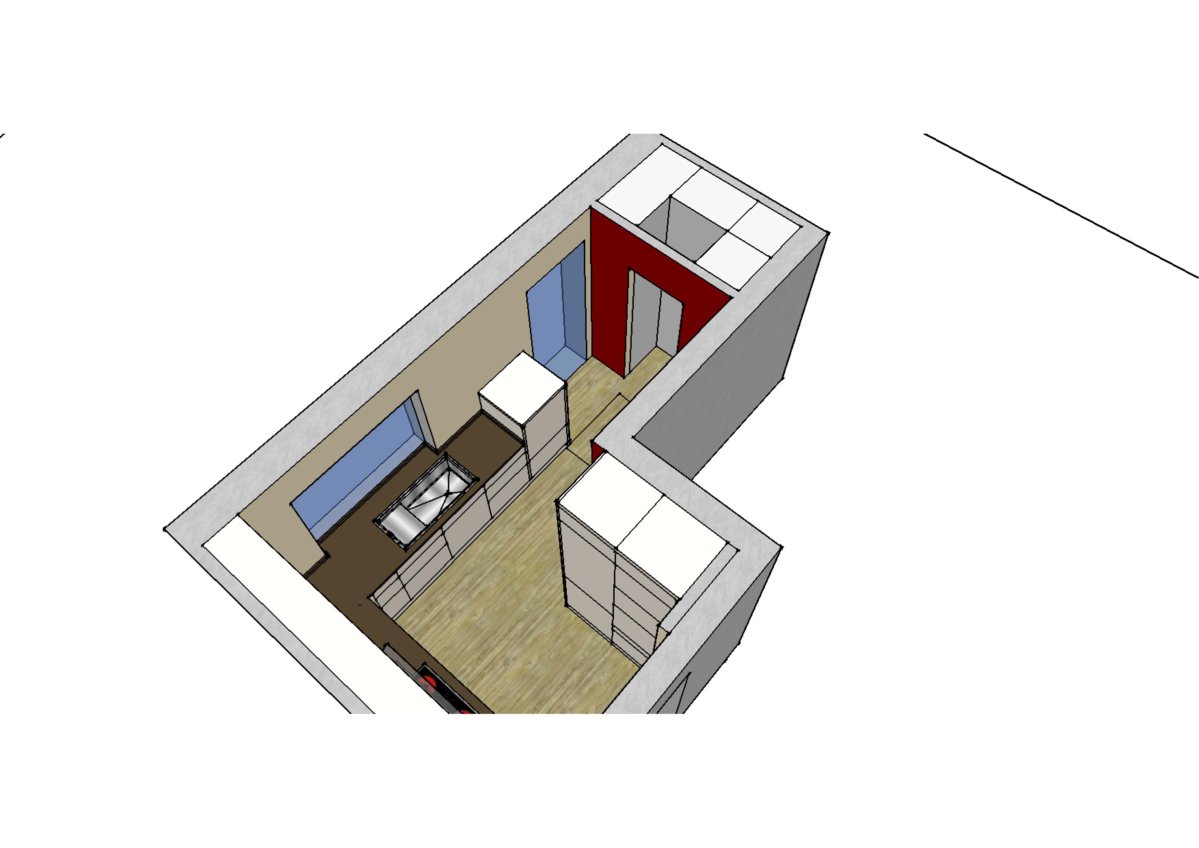

Hallo Leute,
wir sind schon einige Zeit auf der Suche nach einer optimalen Küche für uns und haben uns schon viele Gedanken gemacht und gefühlt unzählige Besuche in Küchenstudios .
Wir haben wie auf den Plänen dargestellt einen L-Raum der voll für die Küche genutzt werden soll. Also nicht tragende Wand heraus und die Küche um das Eck herum.
Am Ende soll dann eine Schiebetür den Vorratsraum und Abstellraum von der Küche trennen.
weitere Infos zur Küche als solches:
Unterschränke Kochfeldseite sollen 70 cm tief werden
Unterschränke Spühlenseite 60 cm tief.
Aufteilung Kochfeldseite unten - Blende / 80 / 80 / 80 -totes Eck
Aufteilung Kochfeldseite oben - Blende / 80 / 100 / 80 / 50 normal tiefe Hängeschränke.
Aufteilung Spühlenseite - totes Eck / 30 / 60 / 60 / 60 / 60
Hier sind auch andere Varianten denkbar:
totes Eck / 45 / 60 / 60 / 45 / 60
totes Eck / 40 / 60 / 60 / 50 / 60
Es sind zwei Besteckschubladen eingeplant. Einmal in den 60er Schrank neben dem Geschirrspühler und einmal eine 80er auf der Kochfeldseite. Eventuell noch eine Dritte neben der Spühle links.
Kühlschrank sind wir aktuell am überlegen ob Standgerät 2 m hoch oder Einbaukühlschrank wie auf den Plänen geplant umgesetzt werden soll.
Wenn Standgerät dann Hochschrank mit Backofen und Mikro oder Dampfgarer an die Wand und Standgerät neben dran.

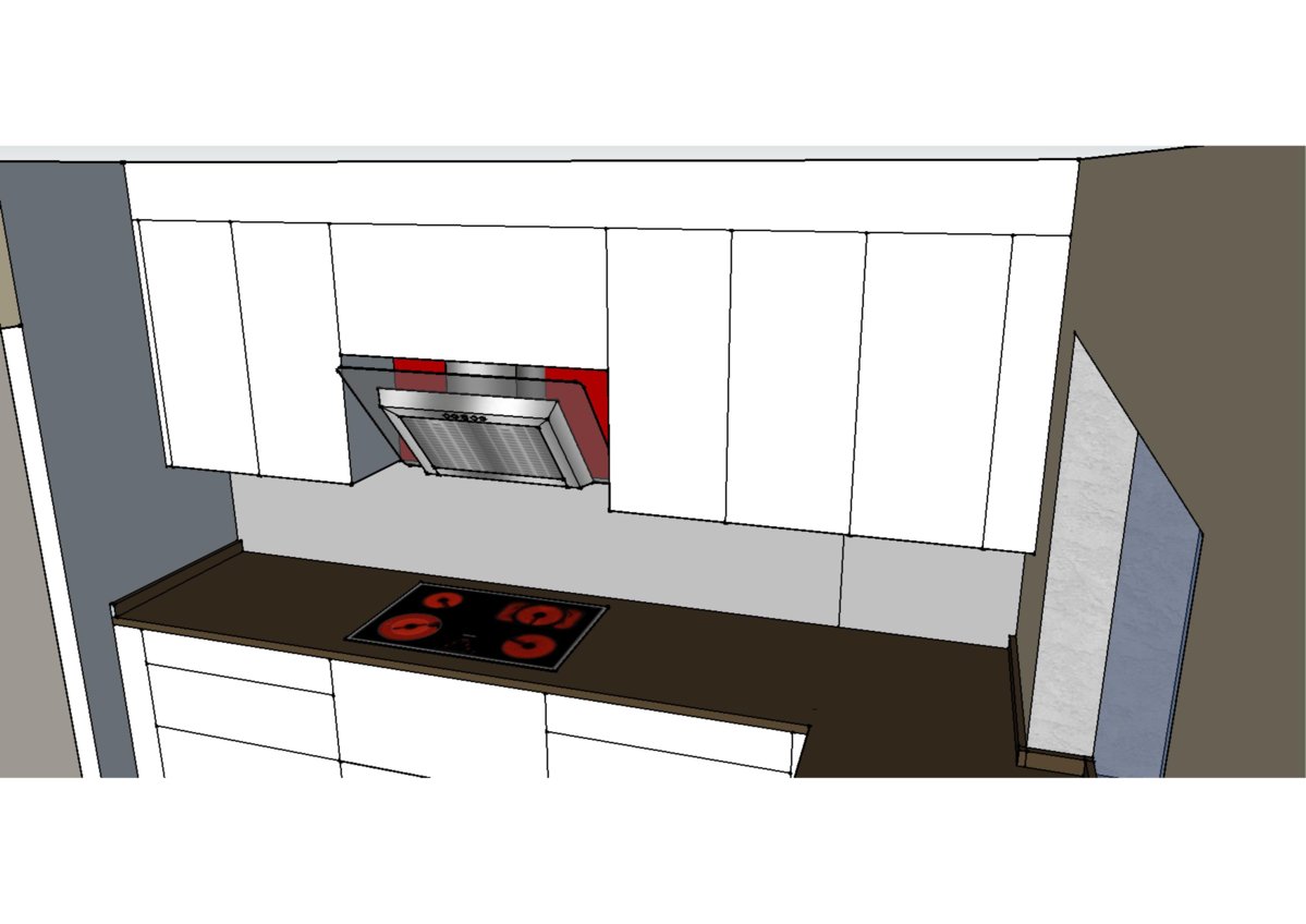

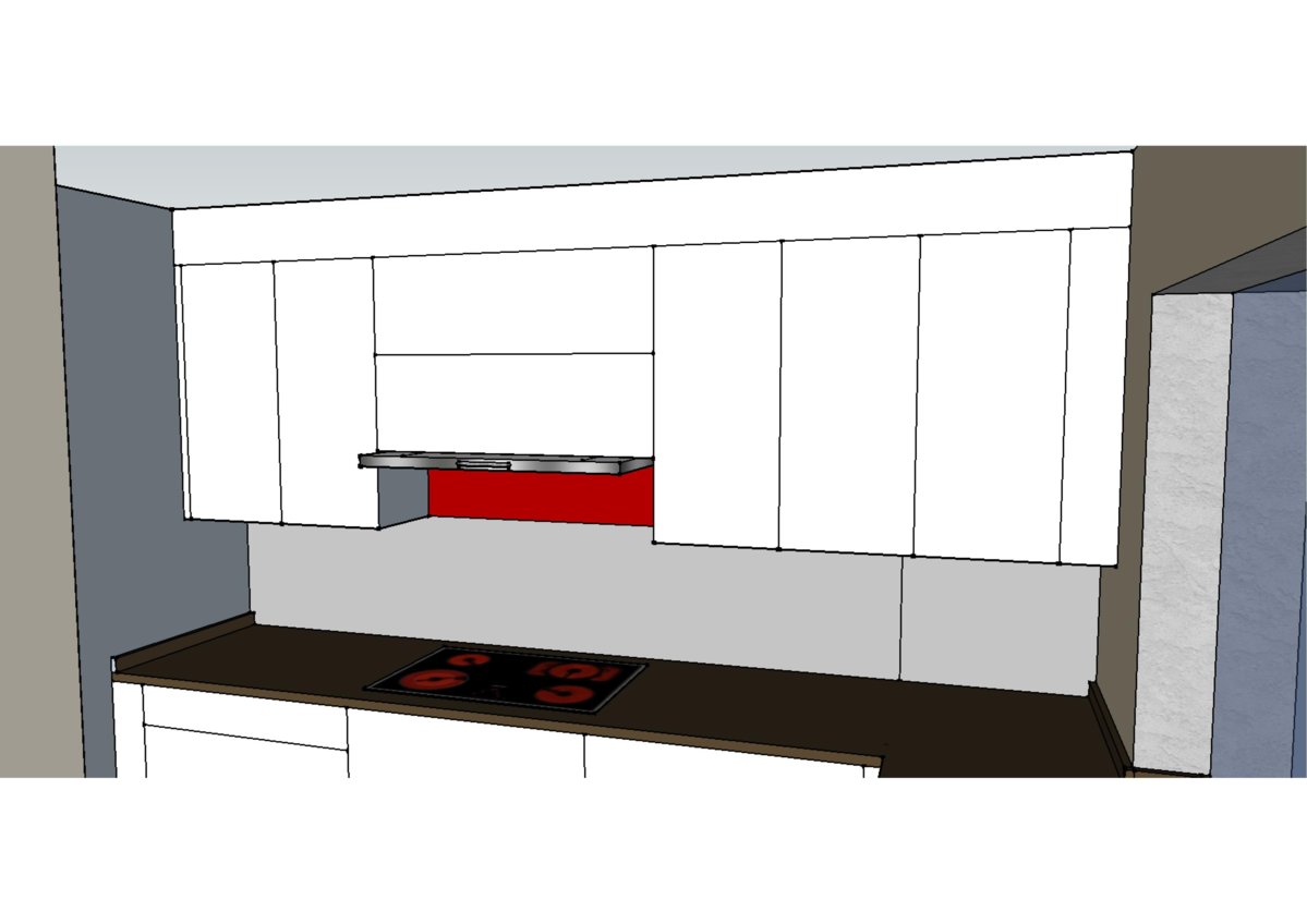

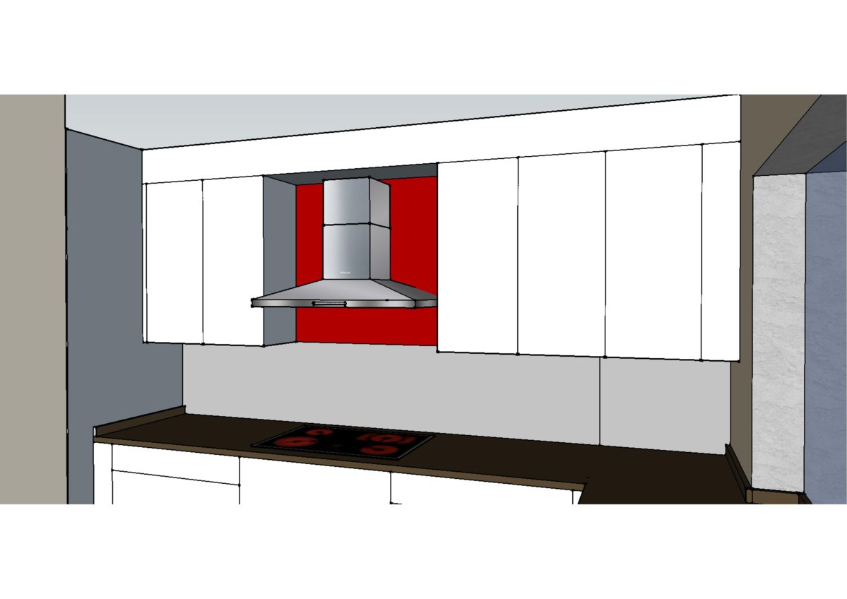

Dunstabzugshaube soll per Abluft betrieben werden. Hier wissen wir auch aktuell noch nicht ob Kopffreihaube oder Wandhaube. Mit Schrank darüber oder ohne (Optik). Außenmotor bei der Abzugshaube oder nicht. Wir haben aktuell eine Lücke von 100cm eingeplant.
Je nach Breite könnte man dann noch die Schränke neu anordnen oder dergleichen.
Habe mal hierzu ein paar Beispielfotos angehängt. Je nach Kopffreihaubenmodell ist jedoch die Höhe der Haube entscheidend, ob ein Schrank oben drüber noch passt oder nicht.
Bzgl. dem Backofen / Mikrowelle / Dampfgarer ist die Überlegung - Mikrowelle & Kombibackofen oder Dampfgarer und Backofen.
Spühle soll ein großes Becken beinhalten für Backbleche und eine Abtropfseite. Außer wenn es Granit oder Dekton geben soll und eine Abtropffläche eingefräst werden könnte. Je nach Preisaufschlag.
Spühle entweder Silgranit oder Edelstahl ....
Bei der Arbeitsplatte sind wir noch unentschlossen, ob Schichtstoff oder Granit/Dekton.
Die Rückseite der Kochseite soll eine Glasrückwand erhalten.
Das Fenster soll gegen ein neues ersetzt werden, welches bis zur Arbeitsplatte herunter gehen soll.
Das Müllsystem soll ein 3 teiliges System werden, mit Abstellmöglichkeit unter der Spühle oberhalb der Mülleimer. System von Blanco hatte uns bis dato am meisten überzeugt.
Hui doch etwas mehr geworden als gedach.
Ich hoffe das ich alle benötigten Infos angegeben habe.
Wenn nicht bitte einfach hinweisen.
Vielen Dank für Eure Unterstützung und wertvollen Tipps.
Davon Kinder?: 2
Körpergrössen aller Hauptbenutzer (wegen Arbeitshöhe ) in cm: 178 und 172
Brüstungshöhe des Fensters (in cm): 110
Fensterhöhe (in cm): 103
Raumhöhe in cm: 254
Heizung: Fussbodenheizung
Hochgebauter Geschirrspüler?: Ja
Geplante Heißgeräte: Einbaumikrowelle, Dampfgarer mit Wasseranschluß, Backofen
Gewünschte o. vorhandene Tischgröße: extra Zimmer
Wofür soll der Sitzplatz in der Küche genutzt werden? Wie häufig?: kein Sitzplatz gewünscht
Welche Arbeitshöhe ist angedacht (in cm)?: 94 cm
Was steht auf der Arbeitsplatte oder soll dort stehen?: Kaffeevollautomat, Küchenmaschine, Allesschneider, Obstschale
Welche weiteren Küchenmaschinen müssen in der Küche untergebracht werden?: Wasserkocher, Toaster, Mixer, Eierkocher
Was soll in der Küche außer den Standards untergebracht werden?: Getränkekisten, Staubsauger/Wischer etc., Geschirr komplett (nichts in Ess-/Wohnzimmer)
Was/wie wird gekocht? (Alltagsküche, Menüs, Snacks usw): Alltagsküche, Snacks, Menüs - Was eben so anfällt
Wird alleine gekocht? Oder auch gemeinsam? Mit und für Gäste?: für Gäste - ja / gekocht wird Alleine und zu Zweit
Welche Mülltrennung soll in der Küche vorgehalten werden?: Altpapier, Restmüll
Steht schon ein Küchenhersteller fest oder wird bevorzugt?: Häcker , Leicht, Schmidt Küchen, Störmer
Steht schon ein Gerätehersteller fest oder wird bevorzugt?: Siemens , Miele , .... Ordentliche Geräte ohne Festlegun auf die Marke
