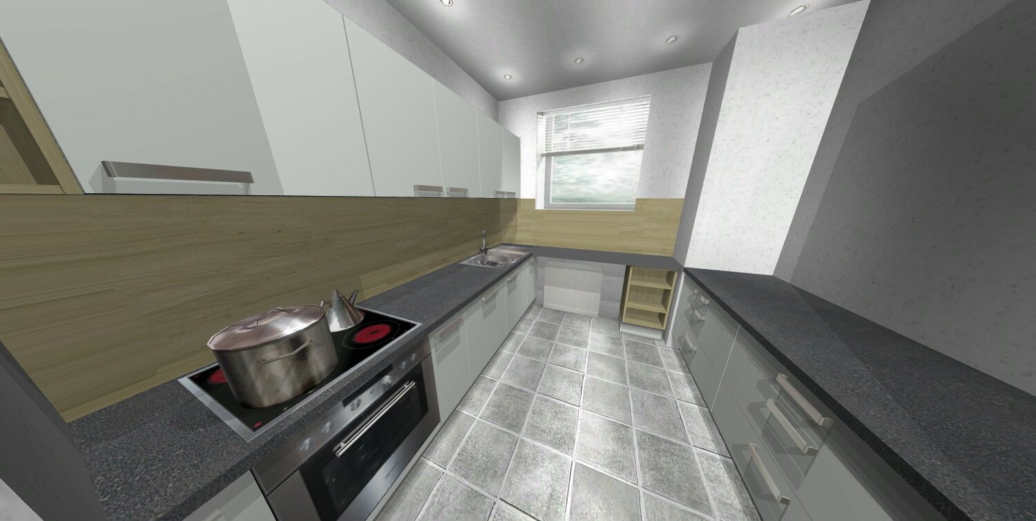

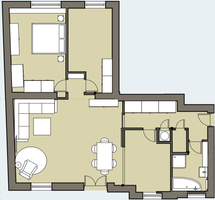

wir haben kürzlich unsere Wohnung neu übernommen - momentan ist sie im Rohbau-Zustand und es sind auch noch gröbere Renovierungen (Elektrik,...) notwendig. Da wir die diversen Anschlüsse nach den Anforderungen der Küche verlegen lassen (an der bisherigen Wand, im Plan rechts), sind wir jetzt als eines der ersten Dinge mit der Küchenplanung beschäftigt.
Zusätzlich zu den Plänen haben wir auch eine Skizze der Fensterwand (im Plan unten) angehängt, um die Details zu zeigen.
Aufgrund der etwas ungewöhnlichen Raumform (zum Teil durch die Außenwand des Hauses gegeben, zum anderen durch einen Mini-Hauswirtschaftsraum, den wir einbauen wollen) haben wir zwar schon einige Ideen, die ihr auf den Bildern seht, Frage ist ob man da noch mehr herausholen kann. Unsere ersten Erfahrungen im DAN-Küchenstudio und bei Ikea waren leider wenig zufriedenstellend.
Die Wand zum Wohnzimmer (im Plan links) wird erst aufgestellt - da ist die Idee, einen Teil offen zu lassen, diesen jedoch mit durchgängigen Unterschränken auf der Küchenseite und einer höheren Vitrine/Anrichte auf der Wohnzimmerseite zu verschließen (damit ein Durchbruch ca. auf Brusthöhe aufwärts übrig bleibt). Dieser soll mit einer Glas-Schiebetür-Konstruktion oder ähnlichem auch verschließbar sein.
Auch wenn unser Budget recht überschaubar ist, wäre es uns wichtig, dass die Küche funktionell gut ausgestattet ist, wir kochen sehr gerne, auch für Freunde. Mittlerweile haben wir ein Arsenal an Küchengeräten angesammelt, das hoffentlich komplett verstaut werden kann.
Wir bedanken uns schon jetzt für alle Ideen, Alternativvorschläge und Tipps!

ich dachte, deine ALNO Datei ist dein Plan, sie zeigt aber nur nackte Wände. Stelle bitte von deiner Idee ein Grundrissbild ein.
Körpergrößen aller Hauptbenutzer in cm (wegen Arbeitshoehe): 170cm, 180cm
90 cm ist zu niedrig für eure Körpergröße.
Wenn die planrechte Wand ca 275 cm lang ist, gehen davon der Heizi ab + etwas mehr, damit man die Auszüge öffnen kann, planoben eine Blende, grob 2 cm. Dann hast du den GSP, Spüle, Kochfeld/BO und es bleibt nicht mehr viel übrig.
Auf dieser Seite passen genau 3 x 90er OS, dh ich würde einen Muldenlüfter wegen der Körpergröße 180 cm nehmen. Eine Schräghaube in der Ecke würde komisch aussehen. Der Raum erlaubt eine übertiefe Zeile.
ABER das ändert nichts an der Tatsache, dass es planrechts wenig Arbeitsfläche gibt. Vielleicht ist es sinnvoller, planrechts oben den KS zu stellen, dann US, Spüle, GSP.
Planlinks HS mit BO, 60er US, 90er US mit Kochfeld, 90er US in Übertiefe.
Schaue dir bitte die Montageanleitung eines SBS an, auf Seite 22 oder so meist. Du kannst ihn nicht in die Ecke stellen. Die 105cm Wand reicht dafür nicht.

Wie weit steht der Heizkörper in den Raum?
Wie breit ist das Wohnzimmer?

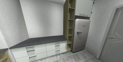

Des SBS war eigentlich die Idee, weil wir relativ viel Platz im Kühlschrank/Tiefkühler brauchen und uns zwei getrennte Geräte vom Platz her noch ineffizienter vorkamen (wir haben nirgendwo in der Wohnung Platz für einen extra Tiefkühler), haben wir da eine Option übersehen?
Der Heizkörper steht effektiv 8cm in den Raum
Das Wohnzimmer ist an der schmalsten Stelle (wegen schiefer Wand) 630 cm breit.
ein SBS/Frenchdoor beansprucht eine Fläche von B = 1472 T = 1053+min 50mm Abstand zur Wand dahinter. Wie schon geschrieben, so passt er nicht in die Ecke und die Tür haut an den Türrahmen.
Die beiden Regalschränke bieten keinen Stauraum.
Das ist deine Planung, grün ist die GSP Tür.
es fehlen die Blenden am Ende der Zeilen, nennenswerten Stauraum bieten nur die 2 x 90er US planlinks.
Das Brett am Fenster würde ich weglassen, es wird am Ende nur zugestellt, weil es an Stauraum mit Auszügen fehlt.
