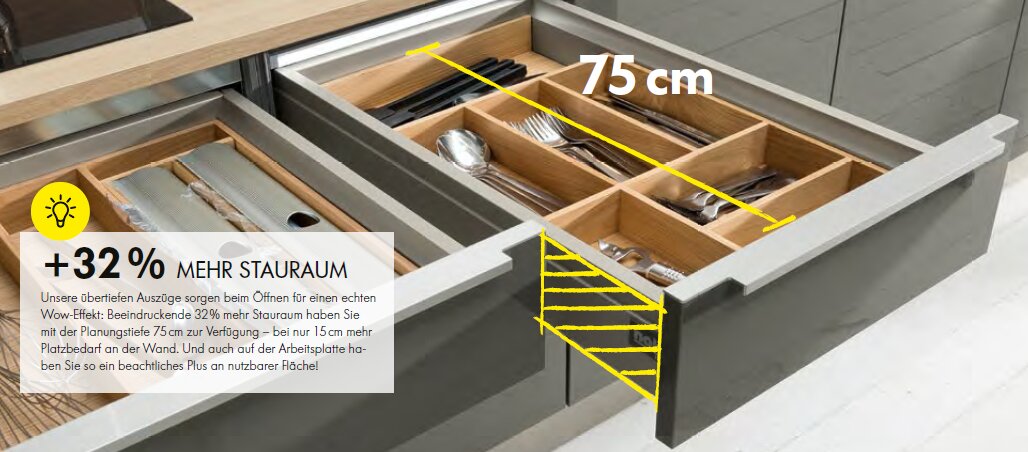

Ich habe bei Nolte nur das hier gefunden. 75 cm "Planungstiefe"
Edit: Nach Hinweis von @Evelin schreibt Nolte in den Q&A's von 71 cm: "Bei 750 mm Höhe: 350, 460, 560 und 710 mm"
Fedex, es ist dabei gar nicht entscheidend, welche Korpustiefe die einzelnen Hersteller bauen könnten, sondern welche maximale Zargen und Schienentiefe der Vorlieferant der Schübe und Auszüge liefern kann und ob der Hersteller die dann gegen Aufpreis auch verbauen würde..
die übertiefen Zargen dürften bei fast allen mir bekannten Herstellern 65 cm betragen. Wenn der Hersteller dir nun einen Korpus von 70 bis 80 cm mit Schüben und Auszügen offerieren würde, so bleibt die Zarge darin dennoch nur 65 cm tief..
Also mach Dich schlau, welcher Hersteller, welches Schubkastensystem verbaut und schaue dann bei dem Hersteller des Systems (Blum, Gras, Hettich etc..) welche Zargentiefe du max. bekommen kannst. Wenn der Küchenhersteller die Zargentiefe dann verbaut errechnet sich daraus die sinnvolle Korpustiefe..
ansonsten bekommst Du auch 80 cm tiefe Unterschränke ohne Probleme, weil dass, das Maß ist, dass in einer normalen Korpuspresse noch verarbeitet werden kann..
Der Fall tritt nicht ein.
Die Hersteller bieten die Übertiefen, für die sie auch die passenden Zargentiefen haben.
