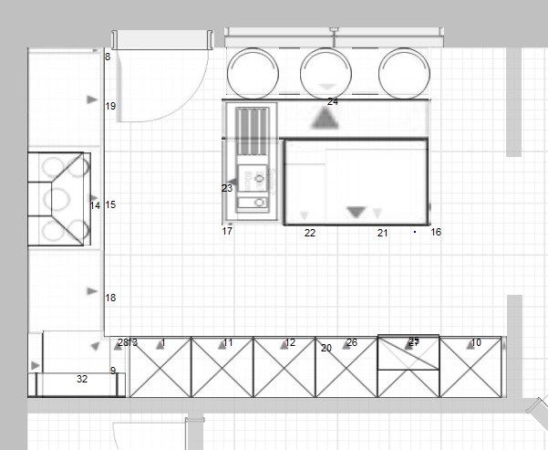

Das hier ist der Alno -Grundriss zu Deiner Planung ... ähm - was sollen die Unterschränke vor dem Fenster?

Wenn Du das Sitzfenster realisierst, dann könntest Du die Insel 120cm tief bauen und die Spüle auf die Schmalseite und den Herd auf die Aussenwand - und die ganze Innenwand mit Schränken - dann bekommst Du Stauraum UND Deine Kühlgeräte. Da stösst Du Dich dann auch an nix mehr :-)
AW: Küche im Neubau - Anordnung, Türen, Fenster

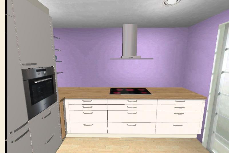

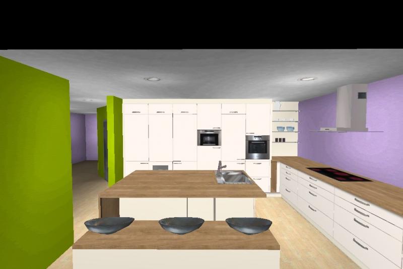

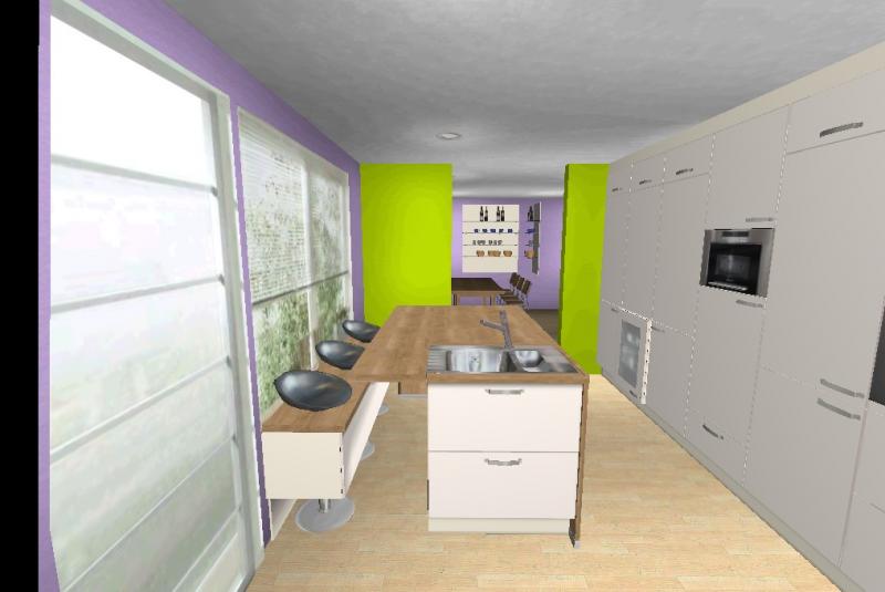

Hier habe ich für Dich diese Variante noch mal optisch umgesetzt:
Du hast 6 Seitenschränke - da ist massig Platz für soviel Kühlgeräte wie Du haben willst und hast trotzdem noch viel Stauraum ;-)
Die Insel ist jetzt mit 125cm tief - könnte aber auch 130 werden; Sitzfenster habe ich mal simuliert - die Idee gefällt mir - da passen auch 4 Kinder hin.
Die Durchgänge sind mindestens 100cm breit - ausser der Durchschlupf auf die Sitzplätze.
6 Seitenschränke wenn davon 3 mit Kühlgeräten sind, dann hast Du immer noch drei andere als Stauraum. Die Kochbücher in die Nische (da hab ich bei mir auch meine Kochbücher. Kaffemaschine ebenfalls in die Nische. Das passt gut, weil die Herdseite ja auch übertiefe ist.
