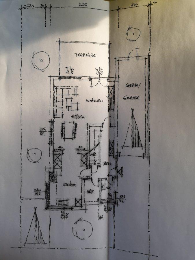

wir sind gerade in der Planungsphase unseres Hauses und uns nicht einig, wo und wie die Küche angeordnet werden soll.
Die Zeichnung ist nur eine grobe Planung des Architekten, der die Küche klassisch im vorderen Bereich des Hauses (Erker) zur Straße hin geplant hat.
Die Zeichnung der Küche bitte nicht beachten.
Nun kam meinem Mann auch die Idee, den Erker vorne als Esszimmer zu nutzen und daran die Küche anzuordnen, in Form einer langen Kochinsel und dazu parallel eine Hochfront.
Habt ihr für unseren Grundriss Vorschläge / Ideen?

Als zu klein würde ich diese Planung nicht ansehen. Die Alternative wäre daher mehr eine Geschmackssache.
Hast du vielleicht eine Zeichnung mit maßen der einzelnen Wände?
Ich schätze mal 3 bis 4 Hochschränke bekommt man da rein. Das ist schon was. Und dann habt ihr ja noch die Abstellkammer für Vorräte.
Wenn man die Planung so lässt könnte man über einen direkten Zugang zur Abstellkammer von der Küche aus nachdenken. Je nachdem was da noch so alles rein kommt.

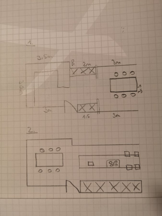

Hier sind unsere zwei Varianten mal grob geplant inkl. Maß der Hausinnenwände.
@Vanessa: Vielen Dank für die Varianten. Küche und Esszimmer zum Garten hin hatten wir auch schon überlegt, sind davon aber schnell abgekommen.

Passt denn der Platz für die Insel in der Mitte? Ich sehe 3,50m Breite. 60cm HS, auf beiden Seiten der Insel 1m Durchgang, bleiben noch 90cm für die Insel. Finde das alles etwas beengt.
LenaWa
10
Genau, 3,5m Breite. Die HS-Front hätte sogar 70cm, da hier auch der Side-by-side geplant ist, dann 95cm, Insel auch 95 tief und der Durchgang zur Wand bzw Fensterfront wäre nur noch 80cm tief. Ist das überhaupt machbar oder tatsächlich zu knapp?

Ja stimmt, es ist machbar. Allerdings ist hier der Unterschied, dass die Küche Durchgangszimmer ist. Will es aber gar nicht schlechtreden, nur auf Knackpunkte hinweisen :-)
LenaWa
10
Ja der Knackpunkt ist absolut berechtigt. Danke für den Hinweis, das hatte ich vorher so gar nicht auf dem Schirm.
Vorallem in einem Haushalt mit Kind / Kindern und häufigem Besuch, könnte der schmale Durchgang stören.
Die Qual der Wahl...
Ja, es passt. Das habe ich natürlich auch zuerst gerechnet. Sie müssen für sich jetzt entscheiden, ob es auch für sie passend ist. Simulieren Sie die Situation mal nach mit Kartons, Bügelbrett oder was so rum steht und schauen Sie, ob Ihnen die Abstände reichen. Es gibt Menschen, die kommen auch mit weniger aus und andere brauchen mehr. Das sollte man nicht unterschätzen. Aber generell ja, sind das gut Maße.
